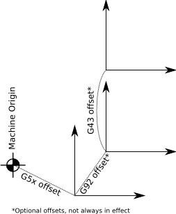

сегодня столкнулся с одним очень неприятным моментом - при множестве малых перемещений по винтовой траектории, происходит смещение нуля по Z вверх.
думал проблема в драйвере - уменьшил микрошаг - не помогло.
далее заметил такую вещь - делаю touch off по Z, задаю там ноль. выполнилось, но при этом на дисплее вижу по Z НЕ НОЛЬ!
как это ?
толи еще коррекция длины инструмента влияет, толи че... не ясно.
есть возможность вывести переменную 5403 на pvcpanel ?

Алексс писал(а):далее заметил такую вещь - делаю touch off по Z, задаю там ноль. выполнилось, но при этом на дисплее вижу по Z НЕ НОЛЬ!
А что видишь?
Может у тебя стоит настройка показывать станочные координаты?

вижу некую цифру. типа +3.251
координаты точно не станочные :)
ноль по Z находится в самом верху, у датчика хомы, поэтому в рабочем положении Z будет -200 +-.
нолик там появился когда я обнулил компенсацию длины инструмента (кажется).
но почему координата уползает - не понятно.
Re: Мой китаес Bernardo KF25 Top
Алексс писал(а):но почему координата уползает - не понятно.
Чего не понятного - шаги пропускает :). Или муфты проскальзывают.
Сильно сползает - то?
Алексс писал(а):нолик там появился когда я обнулил компенсацию длины инструмента (кажется).
Вполне возможно, что при выполнении G92 отступ на длину инструмента не учитывается, т.к. G92 применяется раньше него. Получается, что G92 выставляет координаты в 0, а потом G43 добавляет к ним длину инструмента и получается мифическое значение +3,251 :)
