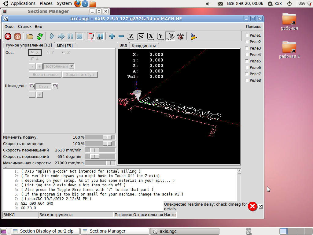

Тем не менее проблема решена. я просто перезагрузил ПК. и все пошло. что была за ерунда ?????
Screenshot-2.png (1571 просмотр) <a class='original' href='./download/file.php?id=10979&mode=view' target=_blank>Загрузить оригинал (313.02 КБ)</a>

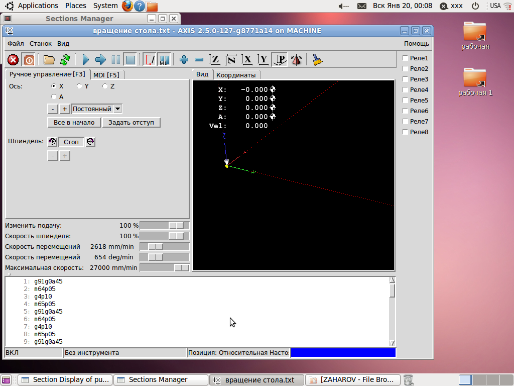

проблема - линукс не грузит рабочую программу. нажимаю открыть, программа открывается и зависает. может не нравится расширение тхт.?

ЗАВ писал(а):Тем не менее проблема решена. я просто перезагрузил ПК. и все пошло. что была за ерунда ?????
Кто-то похоже занял порт LPT (может неправильно закрытый LinuxCNC), и поэтому он не запускался...
ЗАВ писал(а):проблема - линукс не грузит рабочую программу. нажимаю открыть, программа открывается и зависает. может не нравится расширение тхт.?
Просто виснет и все? Просто при открытии программы? Ошибок никаких не пишет?

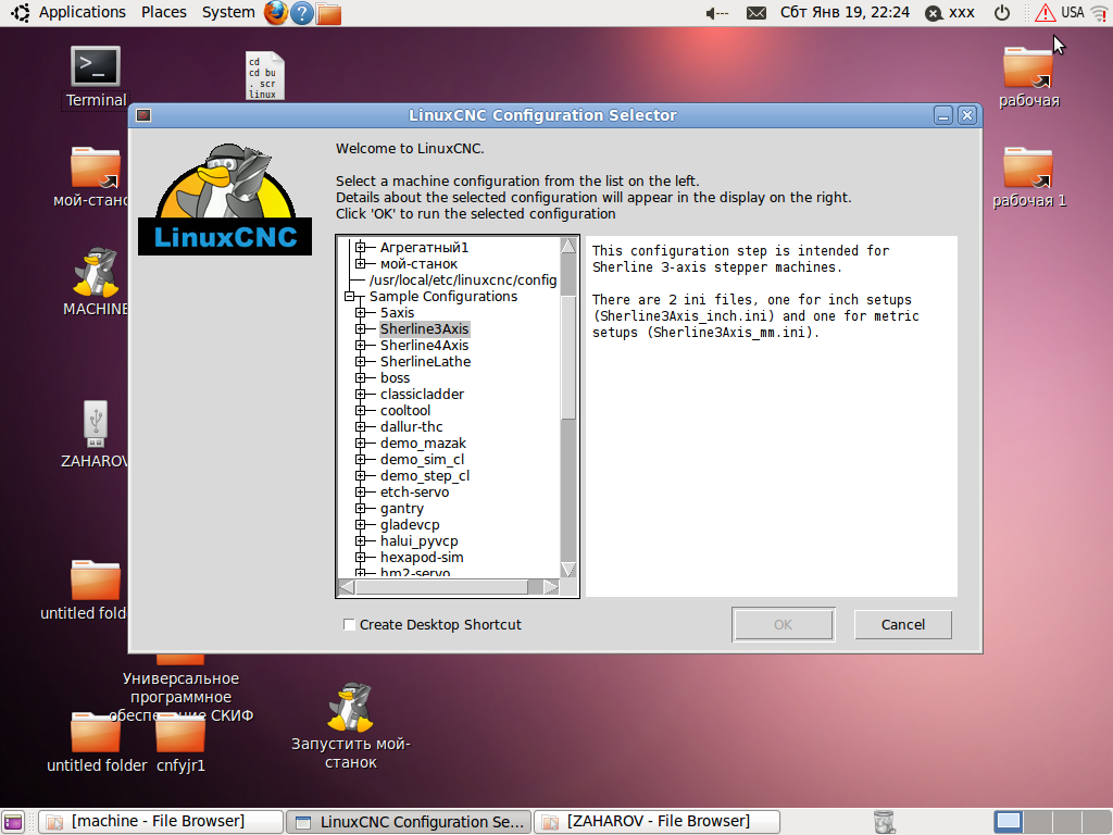

после загрузки линукс дает такую картинку
Screenshot-3.png (1558 просмотров) <a class='original' href='./download/file.php?id=10989&mode=view' target=_blank>Загрузить оригинал (215.69 КБ)</a>

далее открыть - файл с расширением .тхт . и прог виснет. на закладке правой кнопкой мышки закрываю вкладку- линукс закрывается!!! не пойму - что происходит , что делаю не так ?
я думаю может прог была написана в виндовс , word , поэтому убута виснет ? Я не нашел как создать программу управления станком / файл? может надо в убунте/линукс создать файл , в нем написать прог управления станком и все будет ок ? как это сделать ? или дело в другом?
скрин прилагаю после команды- открыть файл.
кстати, при открытии файла-программы управления станком, линукс файл начинает видеть только после установки - видеть все файлы - с любым расширении. может здесь соль???

расширение ни при чем , в убунте создал файл , поместил туда команды из окошка - архивы (т.е. они уже выполнялись). результат тот же - висит.

ну а другие какие нибудь программы ж-кода работают???

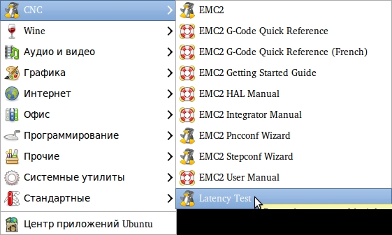

Latency test запускал?

нет не запускал. как это сделать. подскажи для чайника
Re: Агрегатный станок
Base period зависит от параметров компьютера. Правильно определить base period можно при помощи утилиты Latency test, она тоже входит в состав EMC2. Latency это задержка с которой компьютер может остановить процесс работы для обработки внешнего запроса. В нашем случае, запросом является периодичный "heartbeat" (стук сердца) на основе которого вычисляется нужное время для следующего шага. Для того, чтобы контроллер работал правильно и не пропускал шаги минимальный base period должен быть равным длительность direction setup+direction hold+step space+maximum latency.
Итак, запускаем Latency test, и пытаемся нагрузить компьютер разными задачами, чтобы наверняка получить максимальную задержку. Можно запустить проигрываться фильм, полазить по интернету, скопировать большой файл, перемещать окна. Через несколько минут смотрим значение Base thread Max jitter (максимальное дрожание base period) и вставляем это значение в соответствующую строку в Stepconf.

напомни как тест запускается?
Сообщения: 8167
Репутация: 1589
Сообщение nkp »
Меню(001).jpg (1510 просмотров) <a class='original' href='./download/file.php?id=11022&mode=view' target=_blank>Загрузить оригинал (116.34 КБ)</a>
