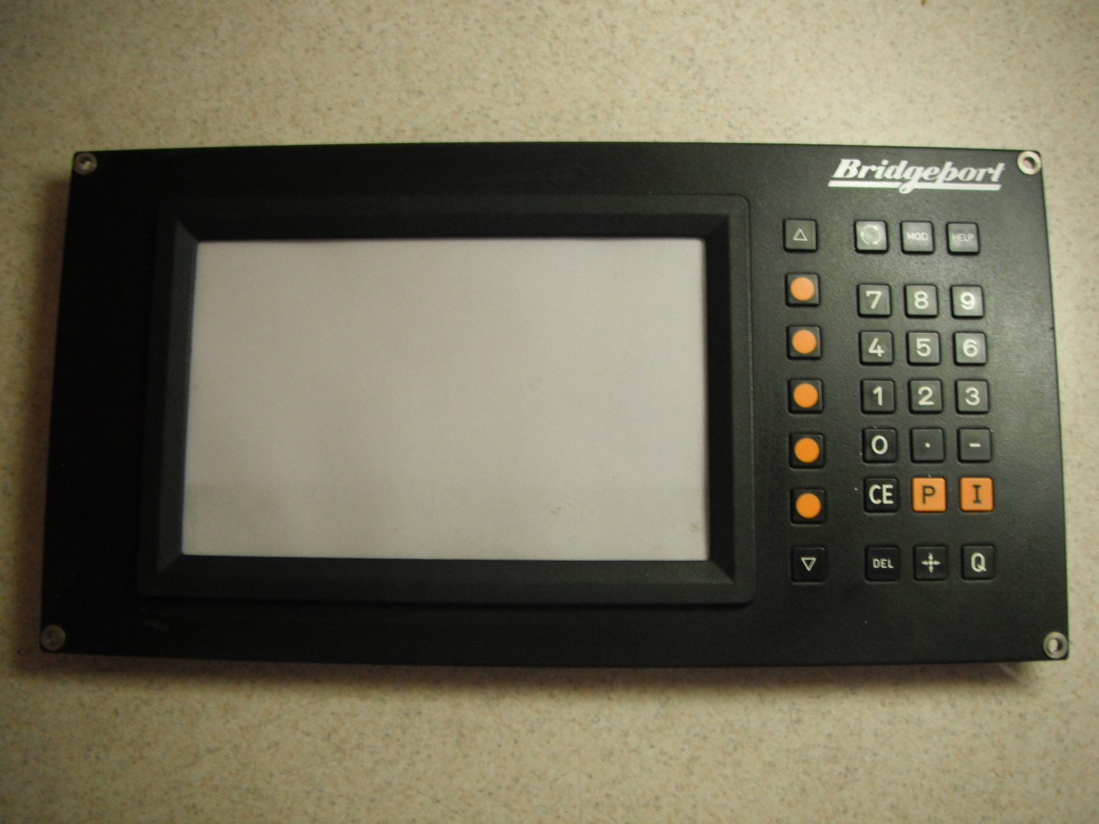

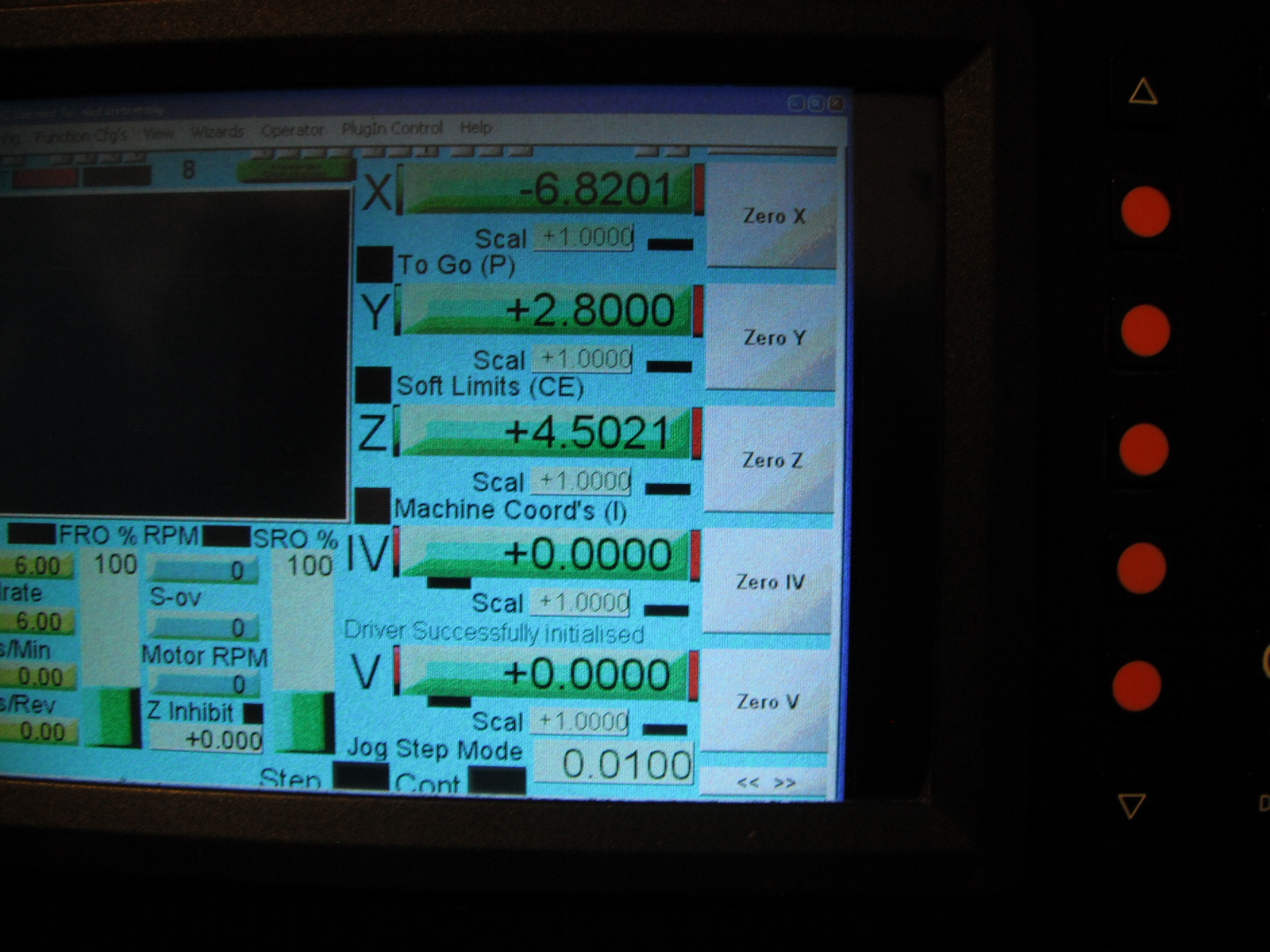

задача заключается в том чтобы сделать так как у меня сейчас работает на Mach3 сделать чтобы также работала на linuxCNC.
у меня на станке вид настоящий стойки для станка , это значит у меня мышки нету и она не используется, а сбоку экрана стоят кнопки 5 штук и две кнопки вверх и вниз этими кнопками выбираешь функции которые обычно выбирают с помощью мышки, и создается красивый вид панели и смотрится как настоящий стойка станка.
в Mach3 это было сделать очень легко а здесь в linuxCNC я даже не знаю как сделать чтобы вид был кнопок и чтобы выполнялись все эти функции и переключался вид этих кнопок.

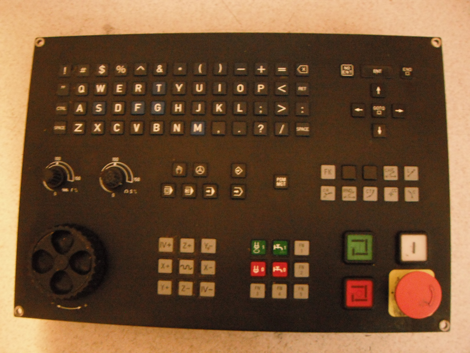

прошлый раз я скинул фотографию она вышла плохо темной потому что в мастерской свет плохой.
сейчас скину новые фото,
это у меня такая же панель как и на моем станке просто эта панель в запасе для токарного станка.
пожалуйста посмотрите на эти кнопочки они управляется с эмулятором клавиатуры, примерно вот таким
http://www.ebay.com/itm/Cnc-Mach3-USB-K ... 2a3d61901e
все функции работают от клавиатуры к примеру от нажатия двух кнопок вместе (Alt-a).
и на моем стенку нет тачскрин или мышки все делается управления с кнопок клавиатуры,
пожалуйста подскажите как с помощью клавиатуры компьютера к примеру как включить света диод,
простой пример какие пины у клавиатуры если они есть и как их подключить к светодиоду.
спасибо

у меня здесь типа двойной компьютерной клавиатуры, 1 часть работает как клавиатура другая работает как эмулятор нажатия двух кнопок вместе,
крутилки это на шпиндель скорость подача там стоят китайские маленькие энкодеры который типа переключает клавиши на компьютерной клавиатуре как (F3)(F5)(F6)(F7) и т.д.

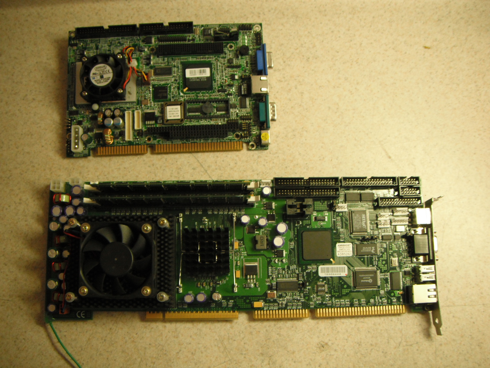

и вдобавок на мой станок ничего такого нельзя поставить потому что у меня стойка специфическая она использует специальный материнские платы вот на фото показана верхняя плата это который стоит у меня сейчас я буду менять на другую плату который на нижней части фотографии,
там нету возможности подключить примеру какую-нибудь другую карту ISA or PCI....
просто хотелось увести мой эмулятор клавиатуры в linuxCNC чтобы работала как работает сейчас.
