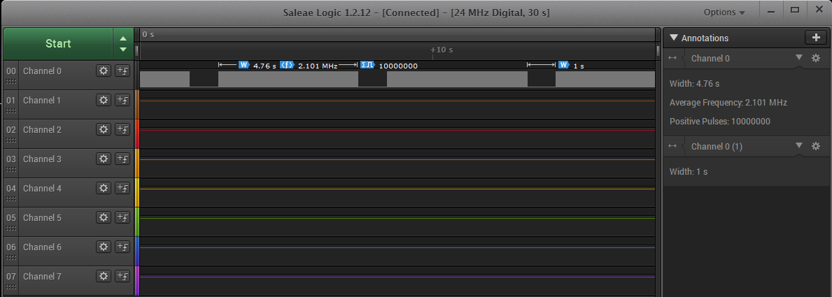

Проверил максимальную частоту импульсов, которую выдаёт сопроцессор. Прошивка - https://github.com/MX-Master/h3-firmwar ... main.c#L55.
Суть работы:
генерирует 10 млн. импульсов (шагов) на 3-м пине апельсинки, делает секундную паузу и по новой. Пока идёт генерация горит красный светодиод, во время секундной паузы горит зелёный.
Максимальная частота импульсов (шагов) составляет примерно 2 МГц. Частота работы сопроцессора 300 МГц. Аналогичный тест я проводил из Linux, когда процессор работал на частоте 1200 МГц, тогда частота импульсов была примерно 8 МГц. Закономерность сохраняется. Ну и самое главное, сопроцессор ничто не прерывает, поэтому пропусков никаких нет.

Длительность импульсов и пауз "плавает" немного... Глянь, в каких пределах?
Re: LinuxCNC + Orange Pi
Добавлено: 25 янв 2018, 17:44
UAVpilot писал(а):Длительность импульсов и пауз "плавает" немного... Глянь, в каких пределах?
Оно также плавало и на основном процессоре. Тут надо считать точное кол-во тактов между переключениями, тогда картина будет ясна.
Но я не думаю, что будущий генератор сможет в рабочем режиме выдать те же 2 МГц. Если удастся получить до 400 КГц реальных шагов, это будет весьма неплохо. Но время покажет. Надо еще прорыть тоннель и понять, почему в mainline ядре и u-boot'е от Armbian прошивка не хочет стартовать.

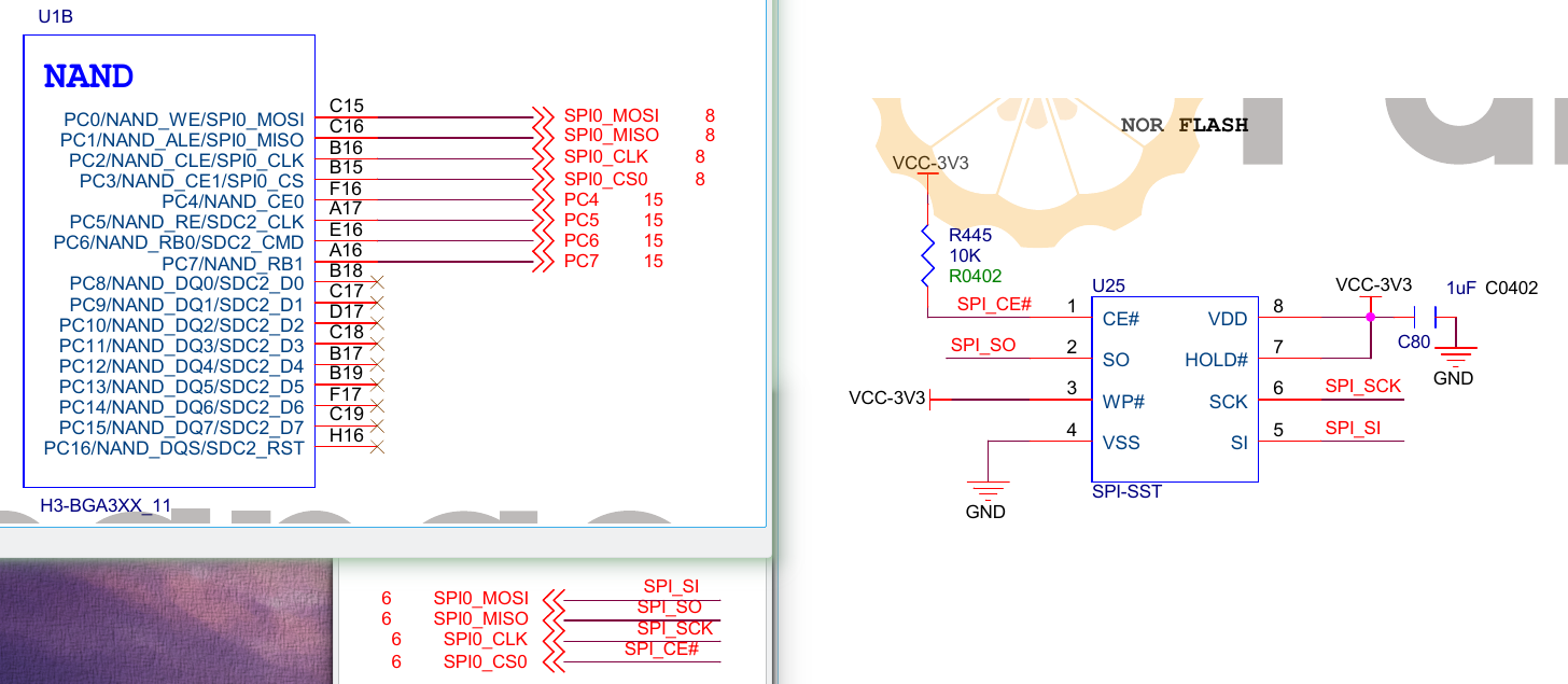

Пытаюсь NOR flash обуздать. На OPI-PC2 имеется чип MX25L1606E M2I-12G ёмкость-16М подключен по SPI.
Схема:
NOR_H5_shema.png (4210 просмотров) <a class='original' href='./download/file.php?id=130459&mode=view' target=_blank>Загрузить оригинал (230.96 КБ)</a>
В linux имеется утилита flashrom для работы с этим.
Может у кого есть опыт общения с этим чипом?

going писал(а):Пытаюсь NOR flash обуздать. На OPI-PC2 имеется чип MX25L1606E M2I-12G ёмкость-16М подключен по SPI.
Про flashrom на Orange Pi Zero: http://4pda.ru/forum/index.php?showtopi ... p=58269683
