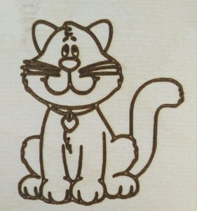

Прекрасно работает по вектору , хорошо когда человек знает своё дело :).
Небольшой видео обзор как работает плагин , за качество видео извините.
П.С. для просмотра выбирать качество мин. 720.

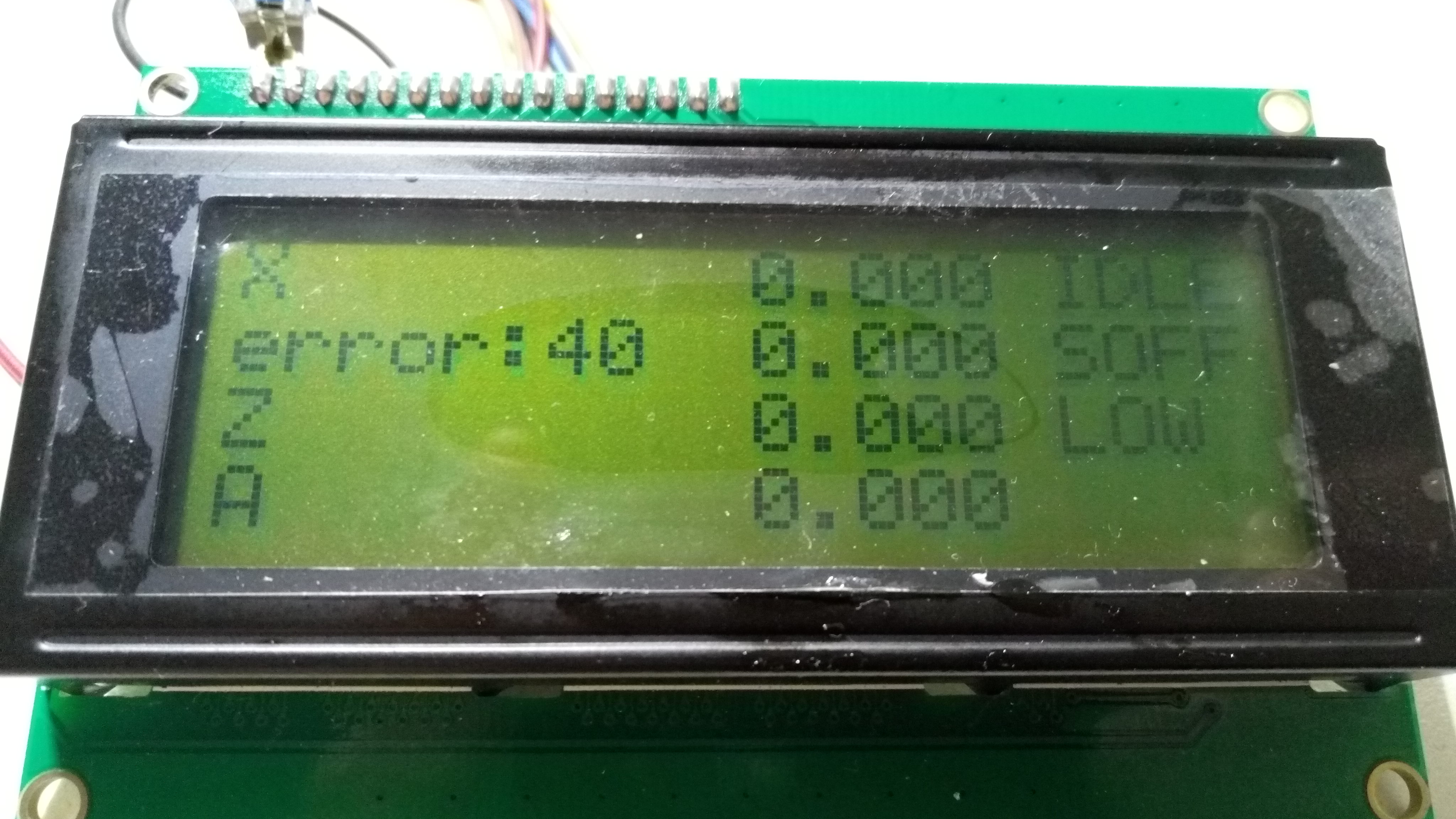

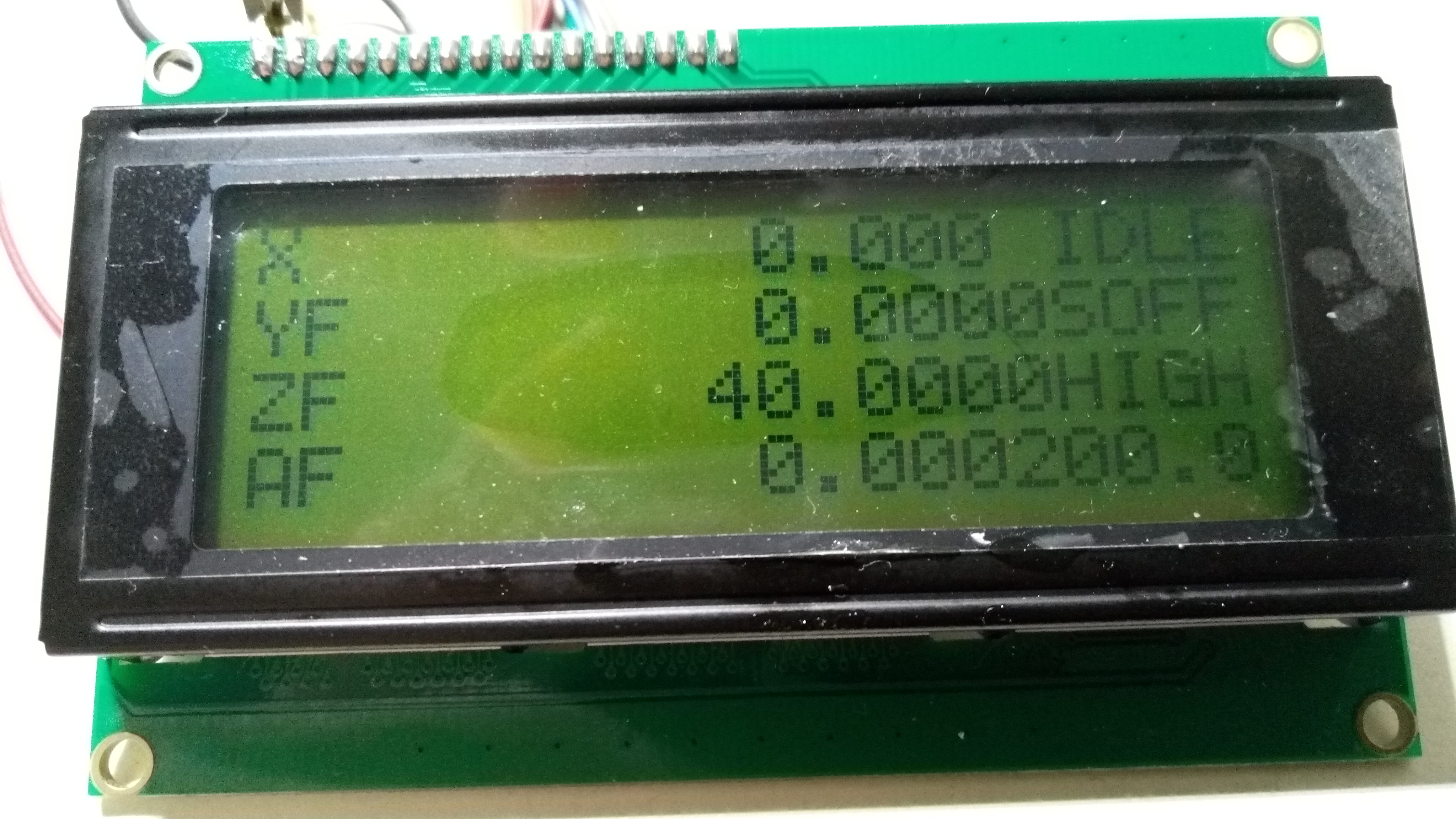

Привет! Загрузил, а там вот :wik:
2017-11-13 01-19-11.JPG (5728 просмотров) <a class='original' href='./download/file.php?id=124510&mode=view' target=_blank>Загрузить оригинал (1.37 МБ)</a>
2017-11-13 01-20-08.JPG (5728 просмотров) <a class='original' href='./download/file.php?id=124511&mode=view' target=_blank>Загрузить оригинал (1.46 МБ)</a>

sergey27rus писал(а):Привет! Загрузил, а там вот :wik:
Ясно. Мне нужно самому подключить и посмотреть.

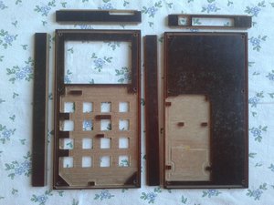

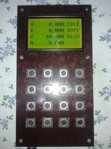

Вот мой корпус. Материал - 4мм текстолит.
Корпус. (5719 просмотров) <a class='original' href='./download/file.php?id=124512&mode=view' target=_blank>Загрузить оригинал (924.4 КБ)</a>
Корпус.
Детали. (5719 просмотров) <a class='original' href='./download/file.php?id=124513&mode=view' target=_blank>Загрузить оригинал (902.91 КБ)</a>
Детали.
