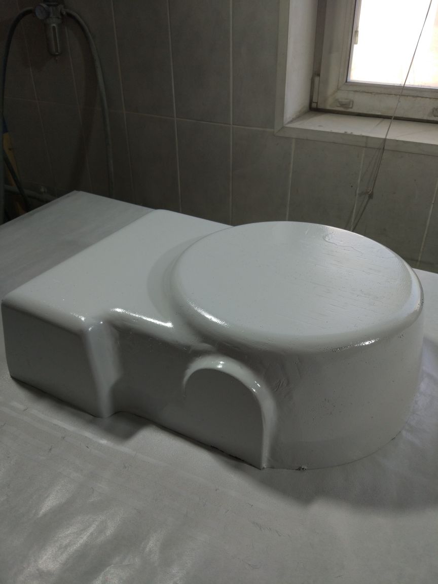

Со всех остальных сторон будет стеклопластиковый кожух.

Re: Мелкий+ 400х300х150 с автосменой
Сообщение Лодочник »
Так ты добавь на этот узел вертикальную шторку, чтобы отбивать стружку летящую сбоку.
Крышка будет с минимальным зазором от кожуха.
Лодочник
Сообщения: 2031
Репутация: 1835
Откуда: г.Королев
Я про боковой проем, через который оправка со шпинделем в рабочую зону выходит.
Там тоже кожух будет закрывать мотор барабана и всю эту щель.

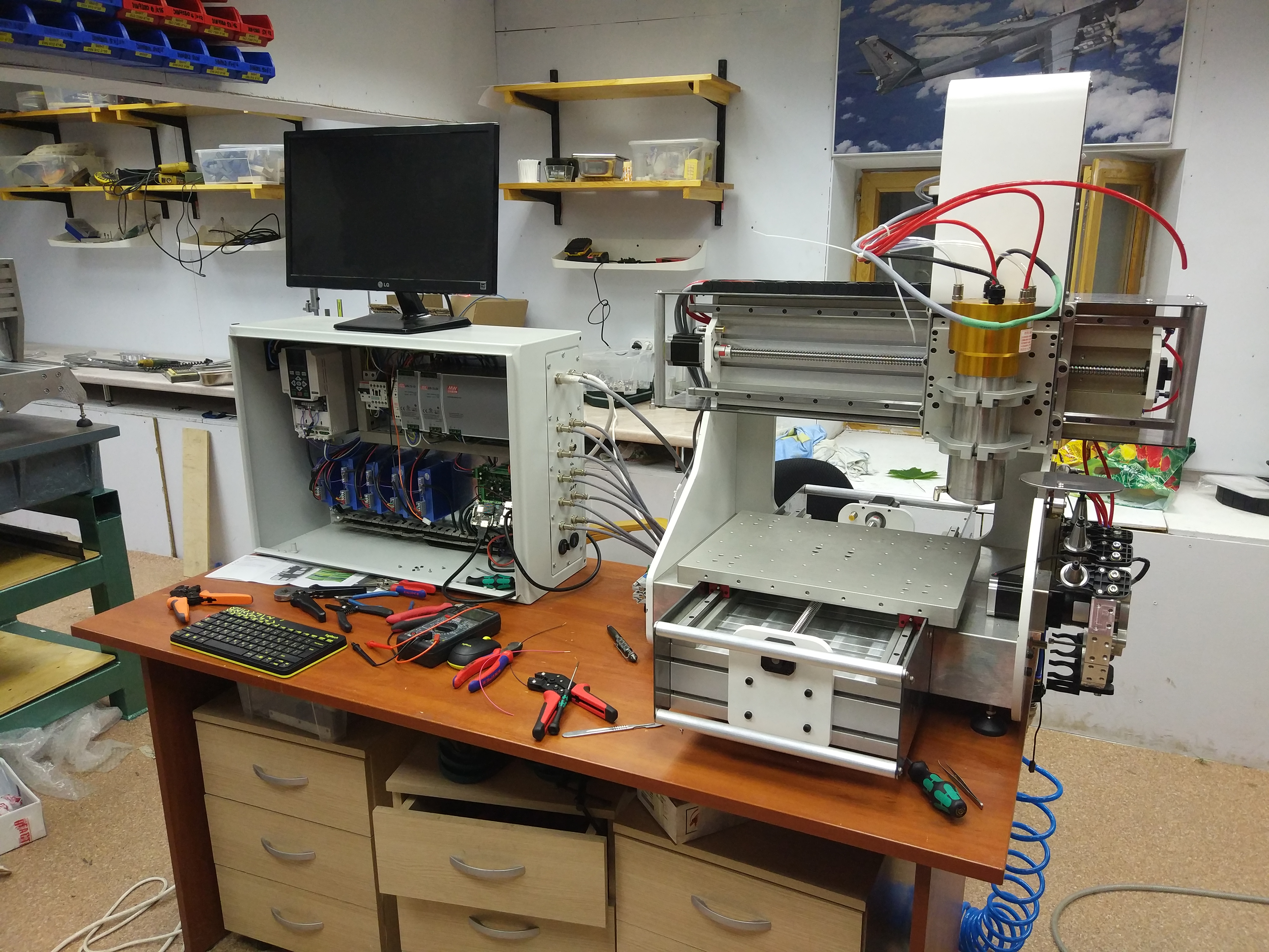

Включил в резетку. Вроде ничего не спалил.

Это так кажется или драйверов 5 штук?
Ну да 5 так и надо. 4 оси +автосменщик.
Сообщение Lafayette »
Как положение инструментов отслеживать будешь?
Также как и положение осей на совести шаговика.
автосменщик по сути такаяже ось как и остальные просто назначу ей какую нибуть букву W например.
frezeryga писал(а):автосменщик по сути такаяже ось как и остальные просто назначу ей какую нибуть букву W например.
По датчикам не проще?
А чем проще? Там стоит один датчик для хомления барабана.
frezeryga писал(а):А чем проще? Там стоит один датчик для хомления барабана.
Ладно, не бери в голову. Потом расскажешь.
У нас на ОЦ 3 датчика на зонтике:
1. НОМЕ. Делается один раз, потом ЧПУ запоминает первый инструмент. Даже после выкл/вкл ЧПУ. Но если там свет рубанули нужно хомиться. НОМЕ можно сказать нужно делать один раз при запуске станка.
2. Датчик гнезда. При каждом повороте магазина и проходе через индуктивный датчик в ЧПУ идет сигнал + или - инструмент смотря куда крутиться. Магазин может непрерывно вращаться, но ЧПУ будет знать номер инструмента.
3. Датчик аварии. Магазин подпирает мощная пружина. Если магазин перегрузить инструментом или по каким либо причинам шпиндель воткнутся в магазин = авария.
На дорогих ОЦ с 40 инструментами видел и такое: при включении станок едет в НОМЕ и магазин вращается в НОМЕ. если магазин оставили в центре, то при хомлении может вылезти ошибка: долго магазин ищет НОМЕ :D
Ну у меня упрощено только хоум при вкл станка. Если магазин заклинит то драйвер даст ошибку и все погаснет. Также есть датчик давления воздуха и датчик положения сдвижной крышки и опрашиватся датчики будут перед каждым подходом к барабану.
Вообще я спрашивал, как у тебя мозги будут знать что 5 инструмент это 5, а допустим 2 это 2
Сообщение Kiriller »
А как ты это все напрограммируешь?
frezeryga писал(а):Если магазин заклинит то драйвер даст ошибку и все погаснет.
А если вал у шаговика отвалится или муфта. Вот для этого и ставится датчик на против гнезда, что гнездо стоит в нужно положении.
Lafayette писал(а):Вообще я спрашивал, как у тебя мозги будут знать что 5 инструмент это 5, а допустим 2 это 2
1й инструмент 0 градусов (или мм), 2й - 10 градусов(или мм). Задать позицию можно либо в градусах или если ось(шаговик) линейная в мм.
Можно было и проще. Обычный постоянник через редуктор, а на позиции датчики холла. И не надо ни драйверов и т.д.
Соответственно дешевле.
