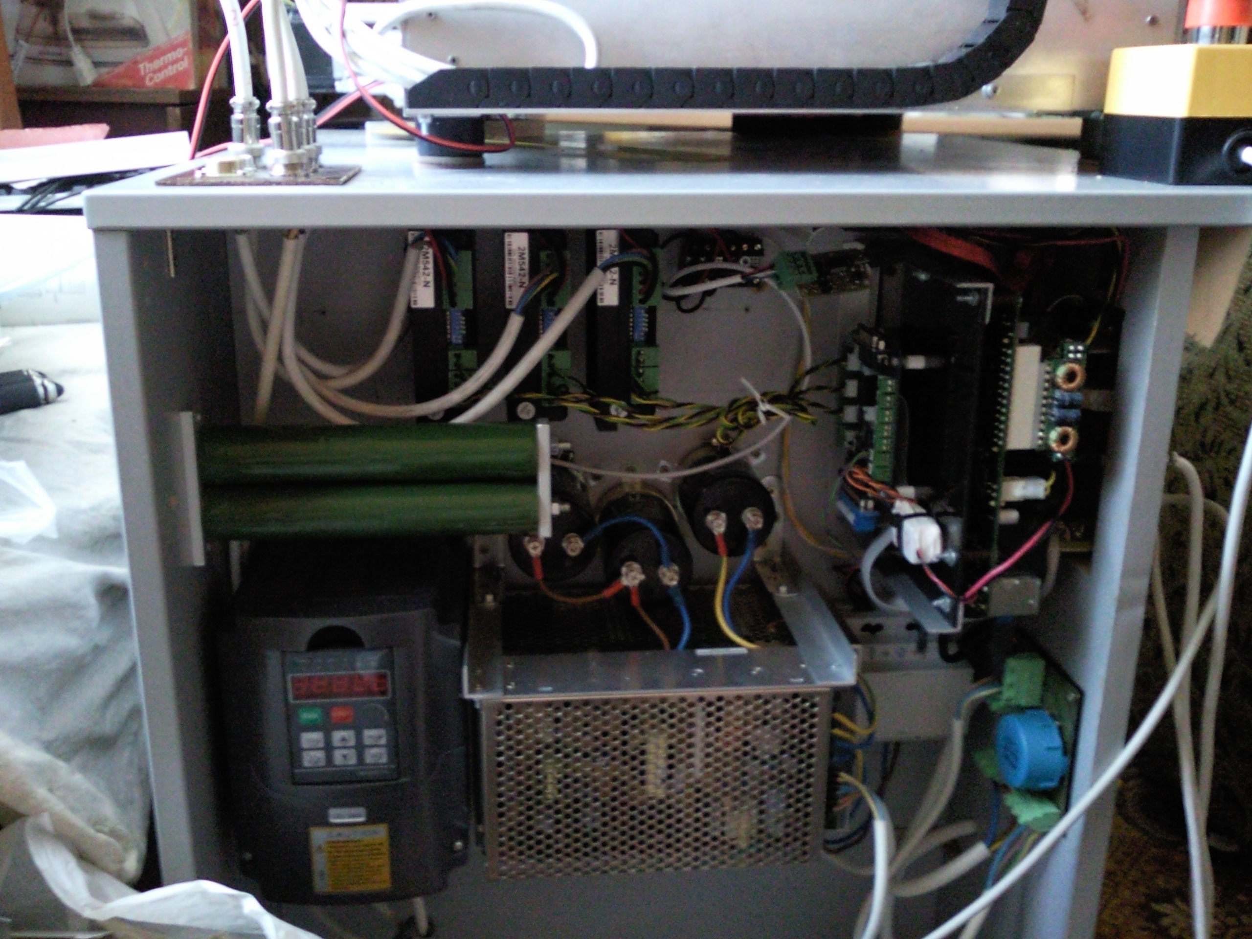

Можно попробовать обычным степлером прям пластиковый кабельканал пришить к ленте, только нужно степлер нормального размера и возможно к кабельканале отверстия под скрепки сверлить.
Ещё вариант: в Москве в магазинах ОБИ продаётся на метры "липучка", у которой с обратной стороны клеевой слой, он липнет ко всему так, что потом фик отдерёшь - можно попробовать на такую ленту клеить. Стоит эта липучка толи 30, толи 50 руб за метр.
P.S. Вот, везде ПВС и ни один провод не экранирован, даже сигнальные - ибо всё сделано по науке.
SNC00266.jpg (3076 просмотров) <a class='original' href='./download/file.php?id=6506&mode=view' target=_blank>Загрузить оригинал (1.3 МБ)</a>
Re: Бюджетный ЧПУ 1150(2000) х 660(1200) мм
UAVpilot писал(а): ибо всё сделано по науке.
резисторы для чего для конденсаторов или для частотника?
Для частотника, тормозные.
Для кондёров они вот тут: http://www.cncmasterkit.ru/viewtopic.php?f=3&t=2610
