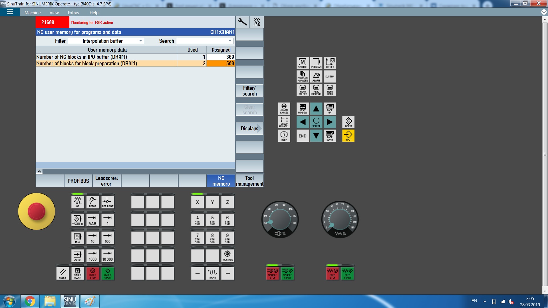

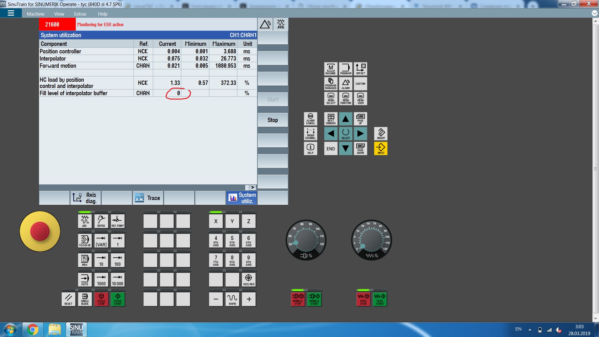

aftaev писал(а):Что за зверь? Гугл какую то биржу показывает
Грубо говоря это сжатие кадров в полином.
Как правило CAD программы выдают траекторию в виде G1 X.. Y.. Z.. F..
и кадров как правило очень много.
Чтобы ЧПУ успевала эти кадры считывать, она своим "вторым глазом" смотрит на n кадров вперед и строит из них полином спараметрированного в машинных данных порядка.
Это не тоже самое что лукахед.
Лукахед просто предпросмотр и буферизация памяти.
p.s. Я не знаю, есть ли в 808 стойке такая штука как Загруженность системы". Поищи, может есть. В 828 и 840 стойках есть в диагностике раздел с загруженоостью системы. Там можно посмотреть на сколько заполнен буфер предпросмотра лукахед. Если найдешь, и при обработке значение будет отличаться от 100% (т.е. буфер опустошается), значит разбирайся с 1) параметрами лукахед, 2) с CAM.
И в канальных MD28060 и MD28070. Я обычно там наблюдаю числа 300 и 500. У тебя стоят по 50. Посмотри, эти МД доступны для редактирования?
не забудь активировать фильтр в машинных данных эксперного режима)
1.jpg (5535 просмотров) <a class='original' href='./download/file.php?id=159785&mode=view' target=_blank>Загрузить оригинал (275.27 КБ)</a>
2.jpg (5535 просмотров) <a class='original' href='./download/file.php?id=159786&mode=view' target=_blank>Загрузить оригинал (266.75 КБ)</a>

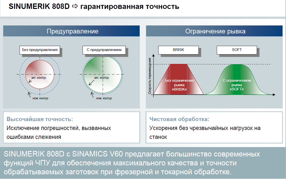

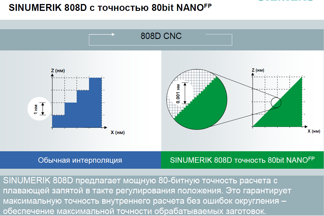

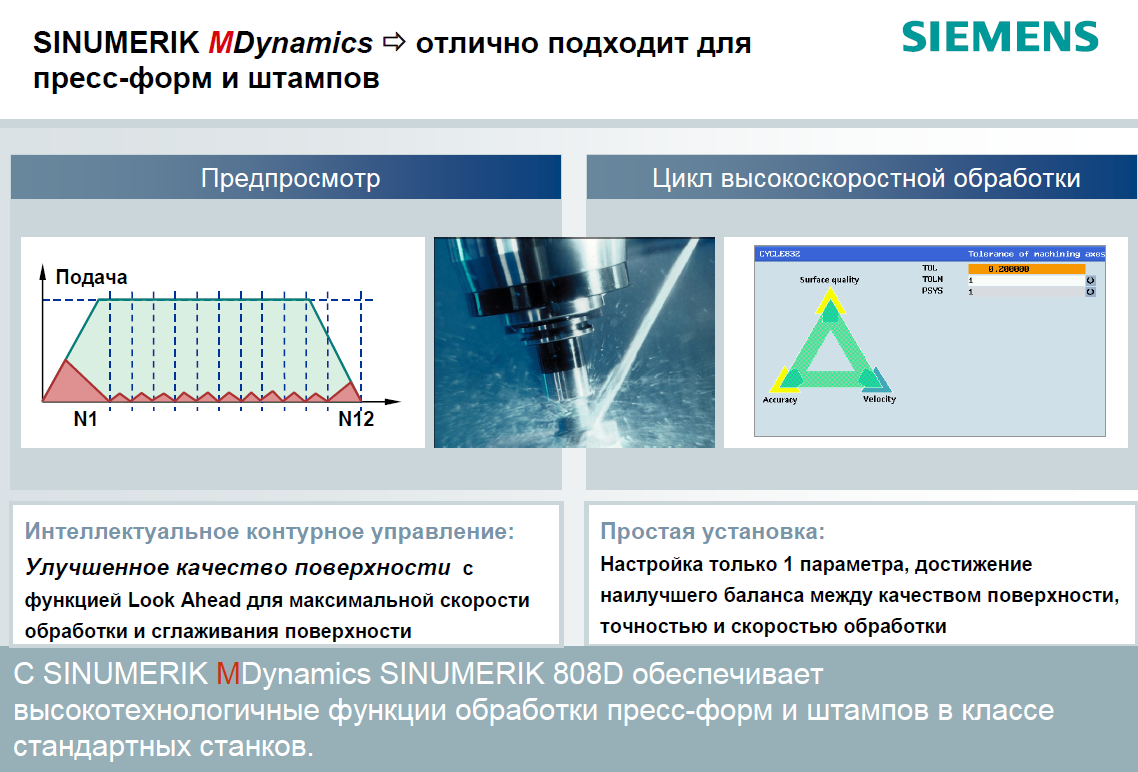

Lexxa писал(а):Чтобы ЧПУ успевала эти кадры считывать, она своим "вторым глазом" смотрит на n кадров вперед и строит из них полином спараметрированного в машинных данных порядка.
Это наверно что то из этого. Или из видео.
01.png (5458 просмотров) <a class='original' href='./download/file.php?id=159801&mode=view' target=_blank>Загрузить оригинал (81.3 КБ)</a>
03.png (5458 просмотров) <a class='original' href='./download/file.php?id=159803&mode=view' target=_blank>Загрузить оригинал (217.83 КБ)</a>
Lexxa писал(а):Это не тоже самое что лукахед. Лукахед просто предпросмотр и буферизация памяти.
На МШАК+Тау максимальная скорость для G1 ограничено с "завода" 1000мм/мин. Ставили больше, станок ездил с заметными ударами. Когда включали M37( включить лукахед) станок колбасило так что сразу отключили. Все пробовали на заводских настройках.
На Синумерике ездит намного приятней и тише. Скорость поставили 5м/мин и нет таких ударов как раньше. Мож потому что на скринах Синумерика график похож на S-образный.
02.png (5458 просмотров) <a class='original' href='./download/file.php?id=159802&mode=view' target=_blank>Загрузить оригинал (118.89 КБ)</a>
Знали что Синумерик будет так работать по сравнению с МШАК+Тау, давно бы снесли не дожидаясь пока что то сдохнет:)

Hanter писал(а):Алексей, а с чего такое мнение про лукахед ?? это в маче просто буферизация. в нормальных системах это именно "расчет параметров наперед"...
Hanter, важным моментом тут является, то какие "параметры наперед" будут рассчитываться.
Матчасть.
LookAhead обеспечивает упреждающие управление скоростью (включается G64) на спараметрированное кол-во кадров вперед.
чтобы не быть голословным почитай книгу FB1, глава B1, параграф 3.3.4.
Если программа обработки детали содержит последовательность кадров с очень
короткими траекториями, то в кадре без LookAhead достигается только та скорость,
которая к конечной точке кадра позволила бы осуществить торможение осей с
сохранением границ ускорения. Это означает, что запрограммированная скорость не
достигается вообще. С помощью LookAhead, напротив, возможно, при практически
тангенциальных переходах траектории, реализовать фазу ускорения и торможения за
несколько кадров, получи тем самым высокую подачу при небольших ходах
Упреждающее торможение до ограничений скорости осуществляется таким образом,
что удается избежать нарушений границ ускорения и скорости.
Принцип работы LockAhead (для просмотра содержимого нажмите на ссылку)
LookAhead анализирует с привязкой к кадру планируемые ограничения скорости и
устанавливается соответствующие необходимые профили рамп торможения.
Упреждение автоматически согласуется с длиной кадра, возможностями торможения и
допустимой скоростью движения по траектории.
Из соображений безопасности скорость на конце последнего подготовленного кадра
сначала принимается равной 0, т.к. следующий кадр может быть очень маленьким или
кадром точного останова и оси к конечной точке кадра должны достичь состояния
покоя.
В случае последовательности кадров с высокой заданной скоростью и очень
короткими участками пути, скорость в отдельных кадрах, в зависимости от актуального
упрежденного значения скорости, может быть увеличена, чтобы достичь требуемой
заданной скорости, и после снова уменьшена, чтобы скорость в конечной точке
последнего упрежденного последующего кадра могла быть 0. Благодаря этому
получается пилообразный профиль скорости (см. рисунок ниже), которого можно
избежать посредством уменьшения заданной скорости или увеличения упреждающего
количества кадров.
Теперь о COMPCAD
Функция уплотнения COMPCAD может создать полиномиальный кадр из теоретически
неограниченного числа линейных кадров . Полиномиальные кадра стабильны по
скорости и ускорению на перехода между кадрами. Необходимые углы определяются
как таковые и учитываются.
Макс. допустимое отклонение вычисленной траектории от запрограммированных точек
может быть задано для всех функций компрессора через машинные данные. В
отличие от COMPON и COMPCURV, заданные допуски для COMPCAD на соседних
траекториях не используются в разных направлениях. Напротив, COMPCAD пытается
при схожих условиях добиться и схожих отклонений от запрограммированных точек.
Общей целью функций сжатия является оптимизация качества поверхностей и
скорости обработки за счет постоянных переходов между кадрами и увеличения
длины траектории на кадр.
COMPCAD занимает много вычислительного времени и памяти. Рекомендуется
использовать COMPCAD только там, где меры по улучшению поверхностей в
программе CAD/CAM не дали результатов.
P.S. есть еще перешлифовка G64x
Перешлифовка означает, что ломаный переход кадра через локальное изменение
запрограммированной траектории преобразуется в тангенциальный переход кадра.
Тем самым область вблизи от первоначального ломаного перехода кадра (и переходы
вставленных СЧПУ промежуточных кадров) получает непрерывную траекторию.
G642/G643
G642/G643 (для просмотра содержимого нажмите на ссылку)
В режиме управления траекторией с перешлифовкой с соблюдением определенных
допусков перешлифовка в обычной ситуации выполняется с соблюдением макс.
разрешенного отклонения от траектории. Но вместо этого спец. для оси допуска можно
сконфигурировать и соблюдение макс. погрешности контура (допуска контура) или
макс. углового рассогласования ориентации инструмента (допуска ориентации).
Поэтому если лень заниматься выпиливанием траектории на поверхностях произвольной формы из под CAD/CAM,
то полезно в шапку программы включать
G64 либо G642
а если не помогает, то в дополнение COMPCAD.
Ну не забыть про рывки BRISK или SOFT.
:bender:

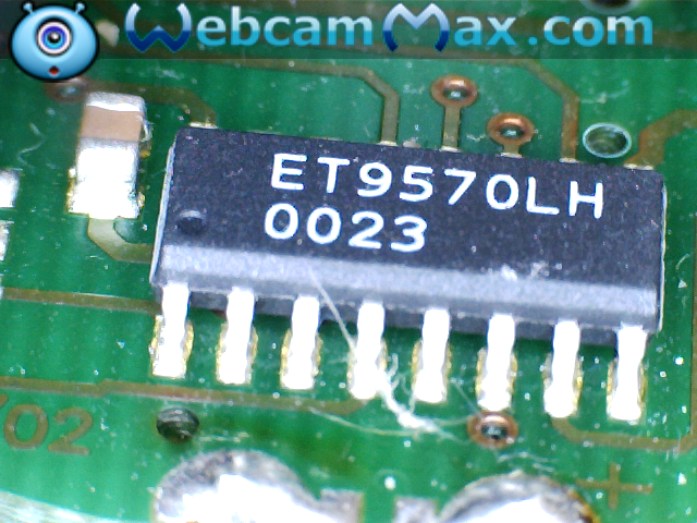

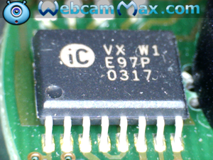

Re: Обрабатывающий центр SV500
N1X писал(а):Начни с него...
Мы сразу начали с поиска на евау. Но пока не нашли, правда не шибко искали.
Выходная микруха.
190328-144758.png (5426 просмотров) <a class='original' href='./download/file.php?id=159806&mode=view' target=_blank>Загрузить оригинал (478.71 КБ)</a>
эта стоит на оптопаре что диск просвечивает.
190328-144809.png (5426 просмотров) <a class='original' href='./download/file.php?id=159807&mode=view' target=_blank>Загрузить оригинал (484.43 КБ)</a>
gigs писал(а):Вот вторая http://www.ichaus.de/upload/pdf/vx_c1es.pdf
Мануалы находятся, а на дидкей и евау САМИХ микрух не нашел ;)
А на входах драйвера (iC VX ноги 1, 2, 7) смотрели? Если там есть - хана драйверу, если там нет - тогда возможно усилителю. Но саму iC VX можно заменить другой микрухой, правда по корпусу может быть не совместима... Но в единичном экземпляре это решаемо, особенно если "ннада" :)
ScrewDriver
Сообщения: 1866
Репутация: 498
Настоящее имя: Василий
Сообщение ScrewDriver »
https://www.semiconductorstore.com/cart ... IC-VXSO16W
Мой Ютуб канал.
gigs
Сообщения: 50
Зарегистрирован: 14 янв 2018, 13:50
Репутация: 83
Откуда: Архангельск
Сообщение gigs »
Я девайсы от IC-HAUS заказывал тут: https://www.electronshik.ru/search?query=IC-VX
