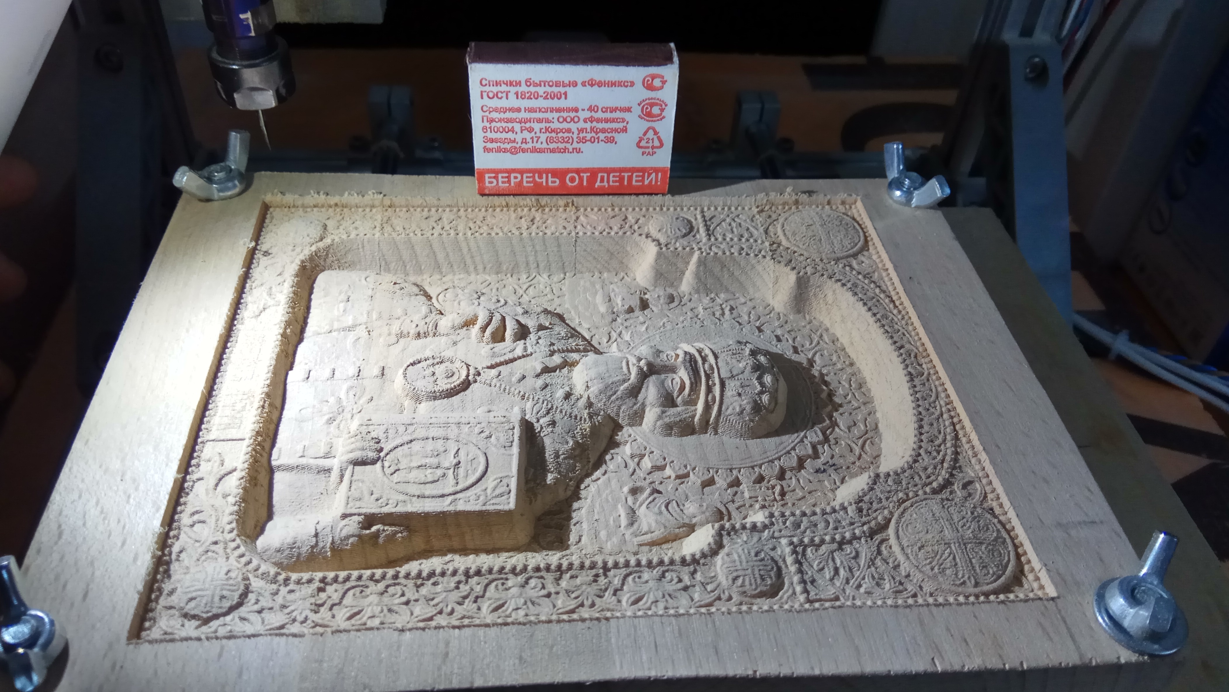

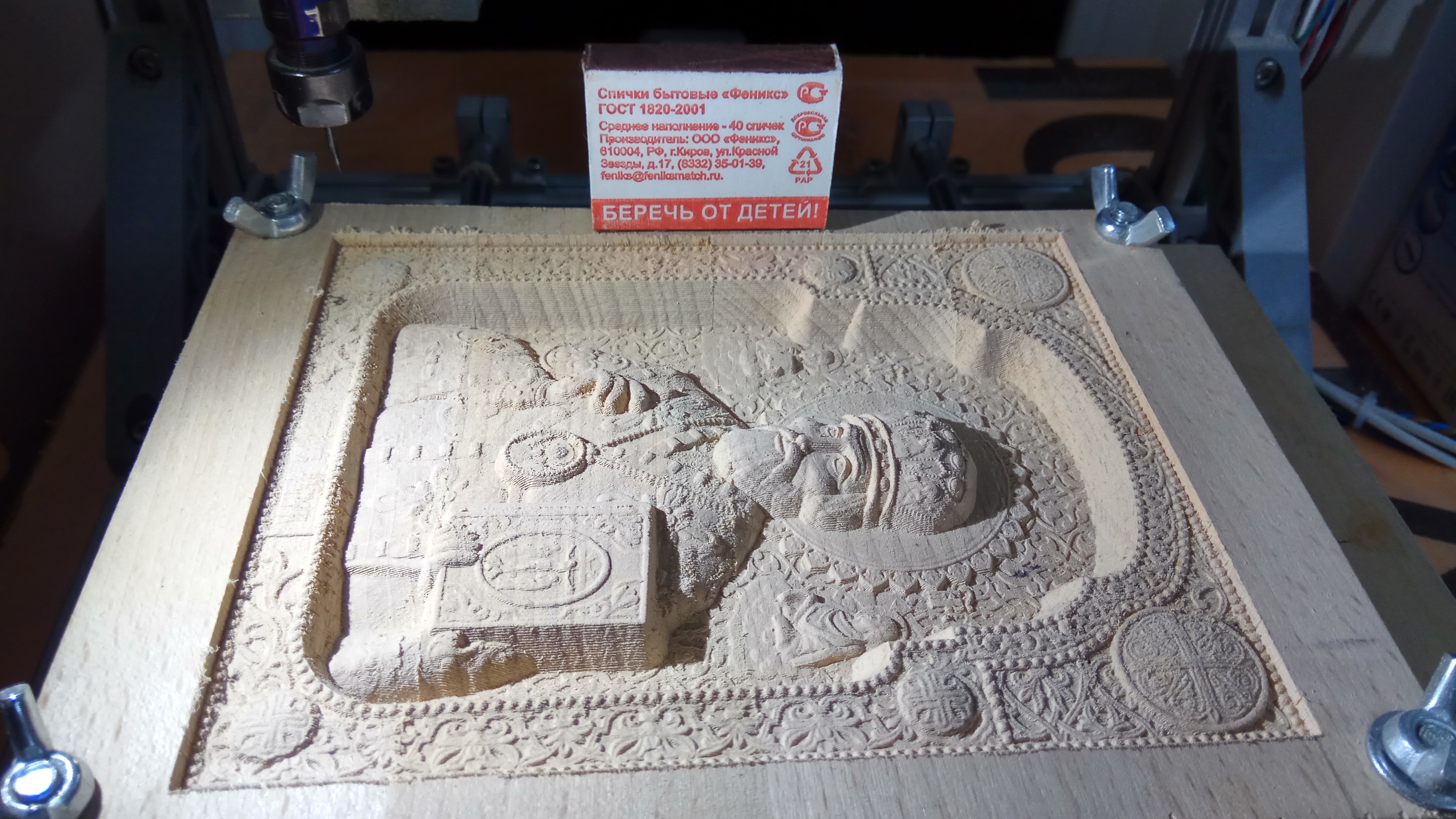

Делал обработку по модели, взятой с youtube.
[youtube]https://www.youtube.com/watch?v=hjqJFgF0f8Q[/youtube]
Получилось следующее:
IMG_20171003_220434_HDR.jpg (3657 просмотров) <a class='original' href='./download/file.php?id=121456&mode=view' target=_blank>Загрузить оригинал (1.73 МБ)</a>
IMG_20171003_220457_HDR.jpg (3657 просмотров) <a class='original' href='./download/file.php?id=121457&mode=view' target=_blank>Загрузить оригинал (1.96 МБ)</a>
Фото одного и того же, просто светотени чуть-чуть разные, для лучшего просмотра.
Параметры:1) Размер по XY - исходный ~150x120. Глубина чуть увеличена с 10мм до 12мм. Размер заготовки: 200x150x20. Щиток из ламелей по 5 см. Материал: бук. Резьба поперек волокон.
2) Предварительно посушил дерево: 5 часов, по 105 гр.цельсия в духовке. Потеря веса ~3%. Пробовал сушить заготовки на большей температуре ~120 градусов. ламели щита начинают сохнуть по краям, и образуются щели между ламелями в местах склейки. Отсюда вопрос? Где достать дерево цельное ровное (шлифованное) толщиной ~20мм?
3) УП делал в ArtCAM. Сперва делал предобработку кукурузой 2.5 мм, шаг по Z-2.5мм, шаг по XY-2 мм, припуск 0.5 мм, время 2 часа.
4) Чистовая V-гравером 0.2 мм, шаг смещения 0.1 мм(50%), за один проход, скорость 300 мм/мин., время 20 часов. Делал в два этапа. По середине обработку ставил на паузу, снимал с шпинделя "+". Затем снова надел "+" и отжал паузу.
Выводы:
1) При нажатии на паузу и отжатии произошел сдвиг. Немного видно. И чуть-чуть чувствуется на ощупь. Думаю не более 0.1мм. Причина не ясна.
2) Видны линии соединения ламелей(склейки) из-за чуть-чуть оставшегося ворса.
Сейчас запустил повторную чистовую обработку на удвоенной скорости 600 мм/мин., чтобы успеть до вечера. Посмотрим, что это даст или, возможно, наоборот испортит из-за отсутствия жесткости станка.
Ваши комменты!!!! Как вам качество? Первый раз делал рельеф. Предложения по дальнейшей обработке, шлифовке(полировке), покраске?
