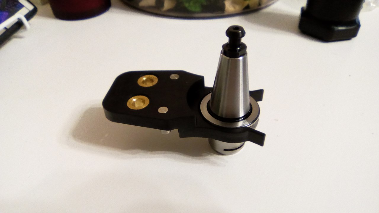

Автосмена... это уже очень интересно. А какой шпиндель будет?
Re: Мелкий станочек 300х200х100
Шпиндель водяной китаец исо20 автосмена примитивная на шаговике с планетарным редуктором.
TheDreamer
Сообщения: 60
Зарегистрирован: 25 мар 2017, 02:38
Репутация: 13
Сообщение TheDreamer »
А можно гдето инфу посмотреть по автосмене или это ваша разработка?

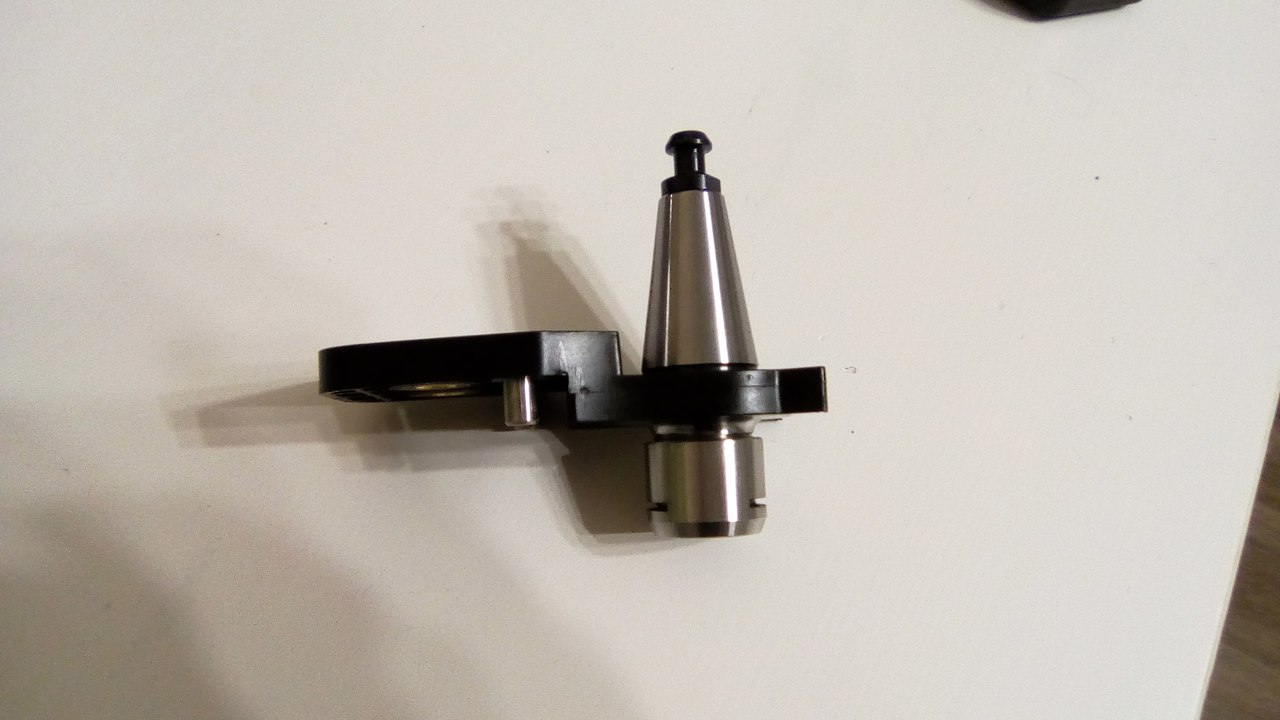

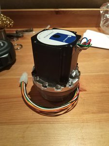

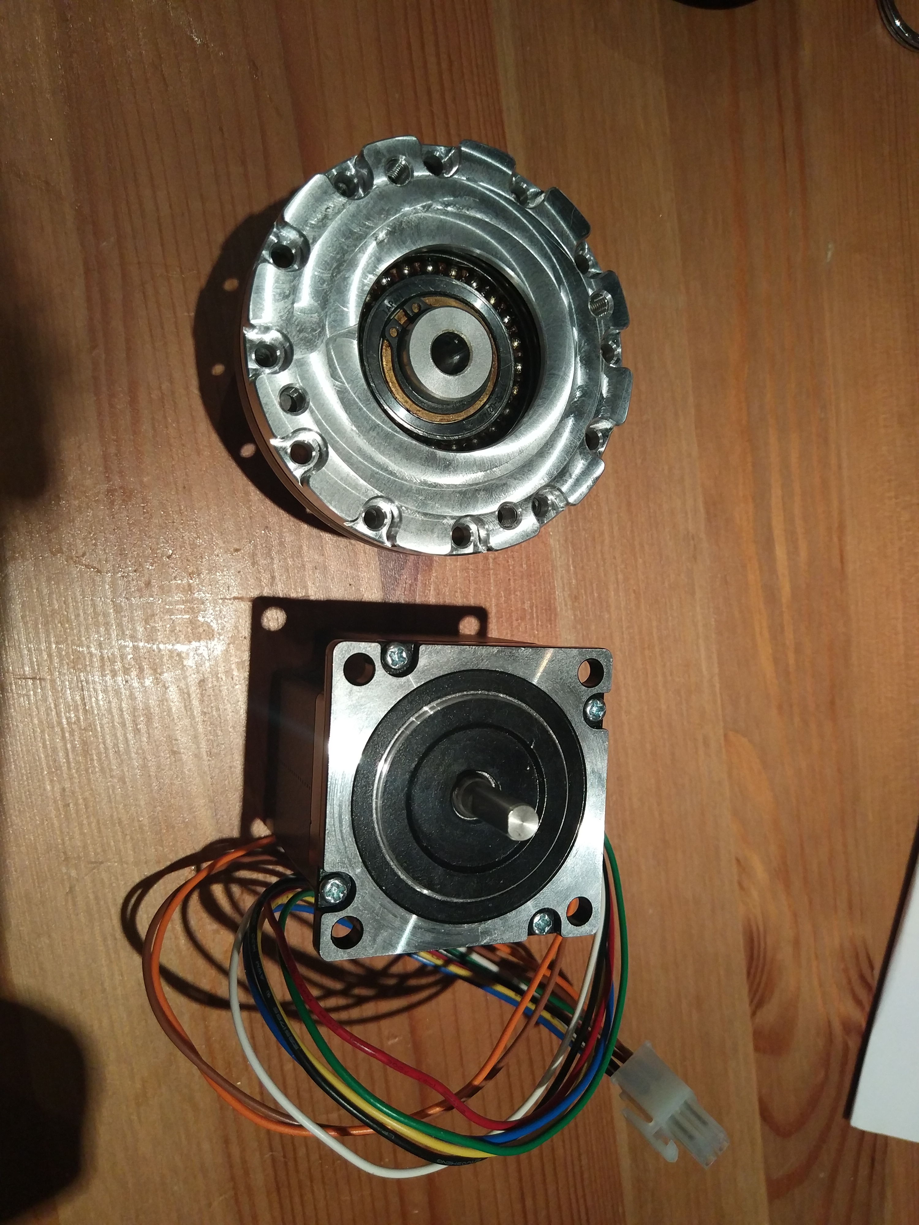

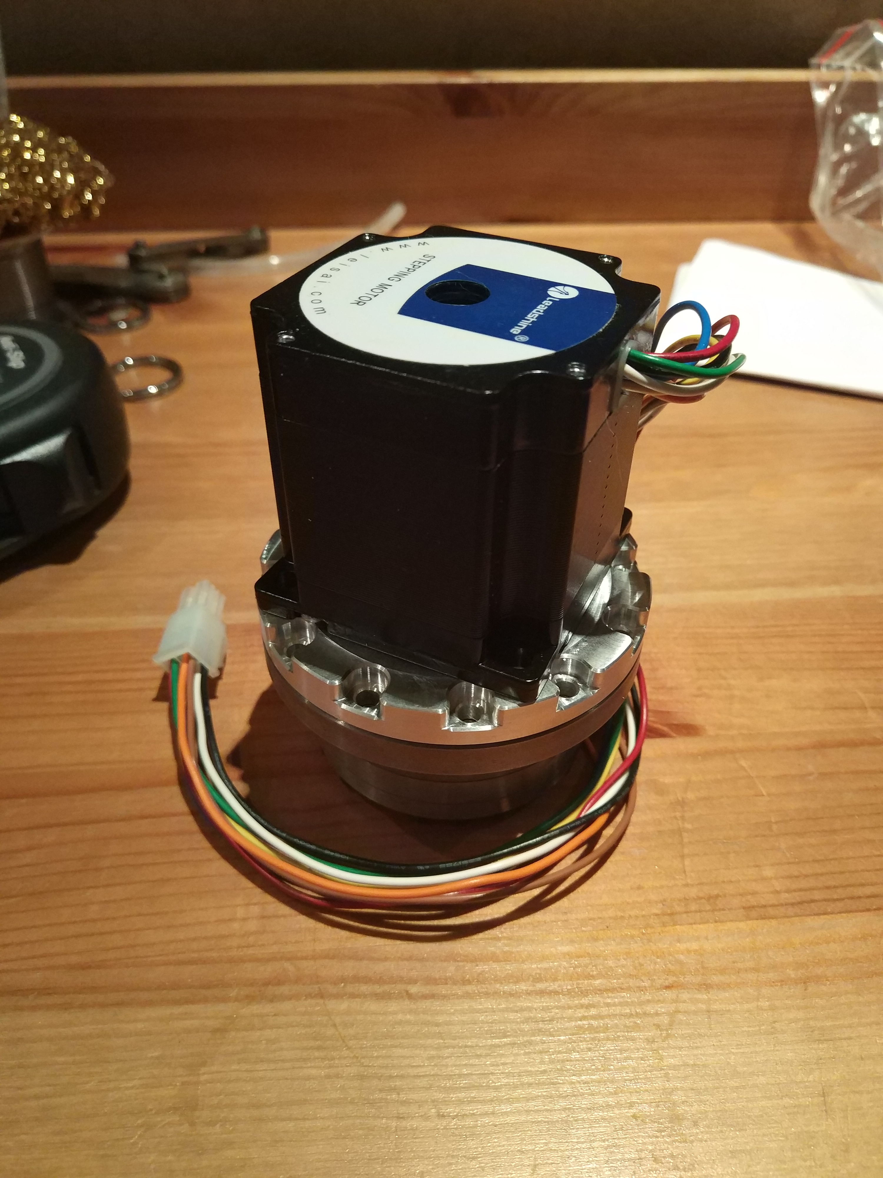

Нет никакой разработки. Тупо шаговик на нем редуктор на редукторе диск на котором закреплены вилки с оправками. Все это подключено как ось к контроллеру.

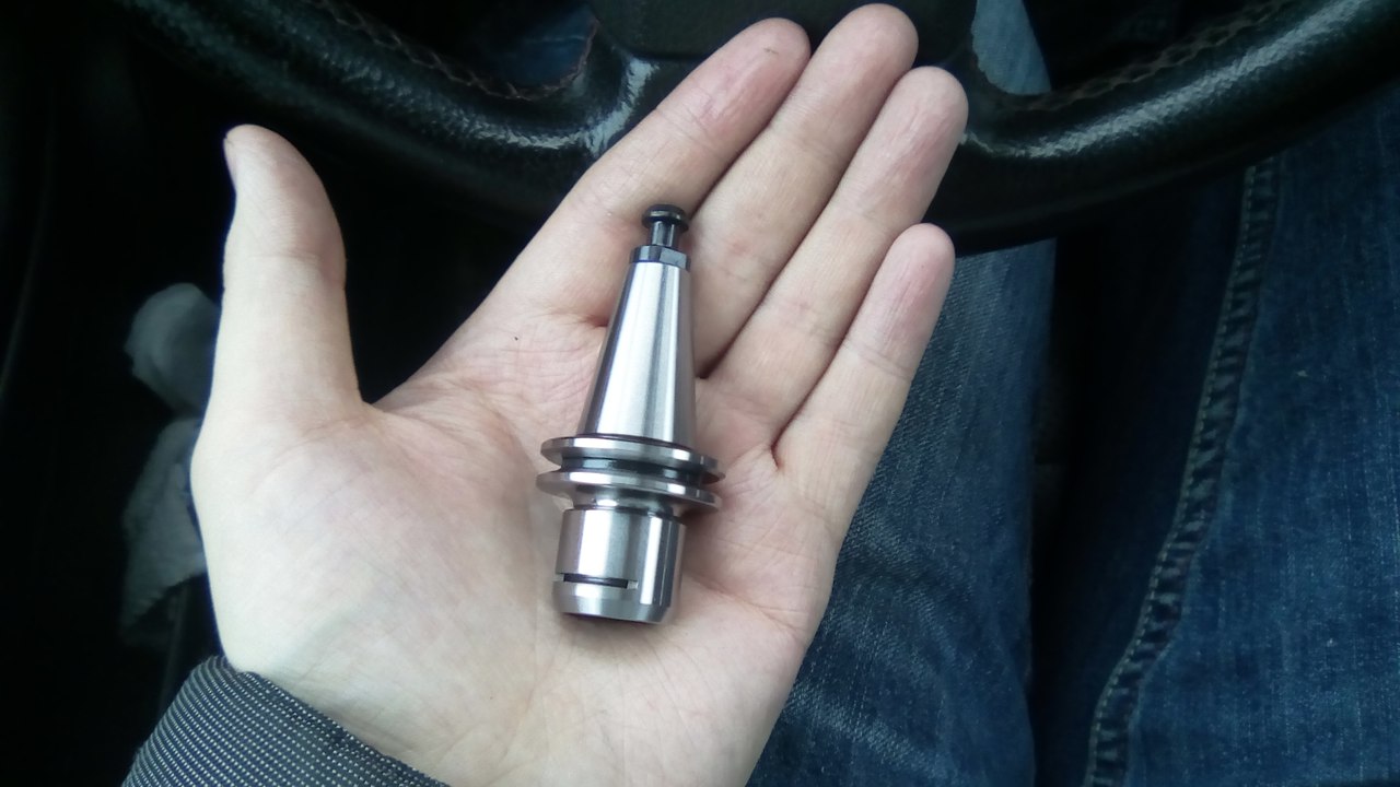

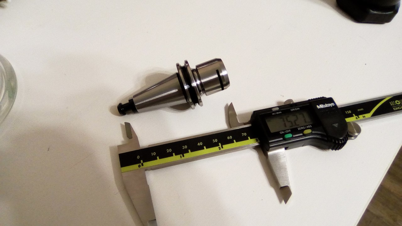

Она даже подошла.
IMG_20170407_214615.jpg (3327 просмотров) <a class='original' href='./download/file.php?id=108349&mode=view' target=_blank>Загрузить оригинал (3.57 МБ)</a>
IMG_20170407_214629.jpg (3327 просмотров) <a class='original' href='./download/file.php?id=108350&mode=view' target=_blank>Загрузить оригинал (4.14 МБ)</a>

frezeryga писал(а):Она даже подошла.
Сам в шоке? )))

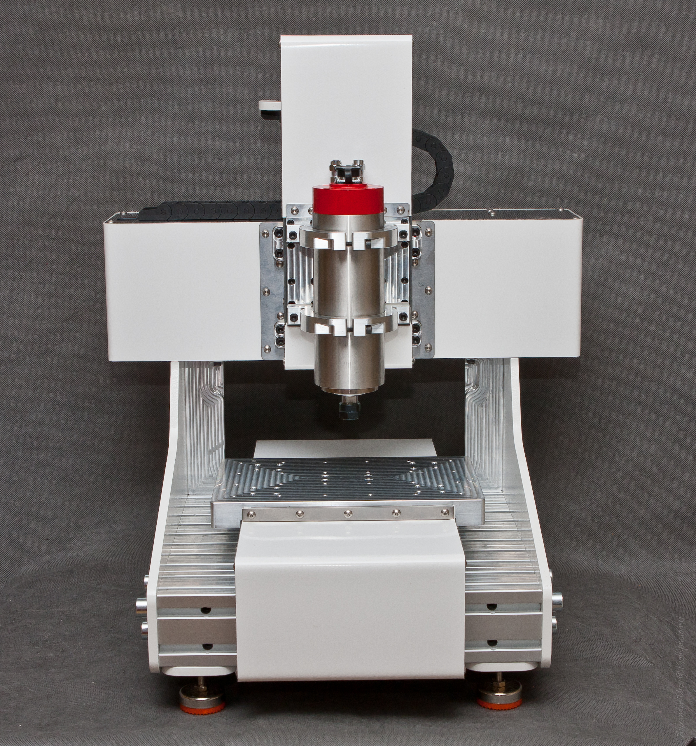

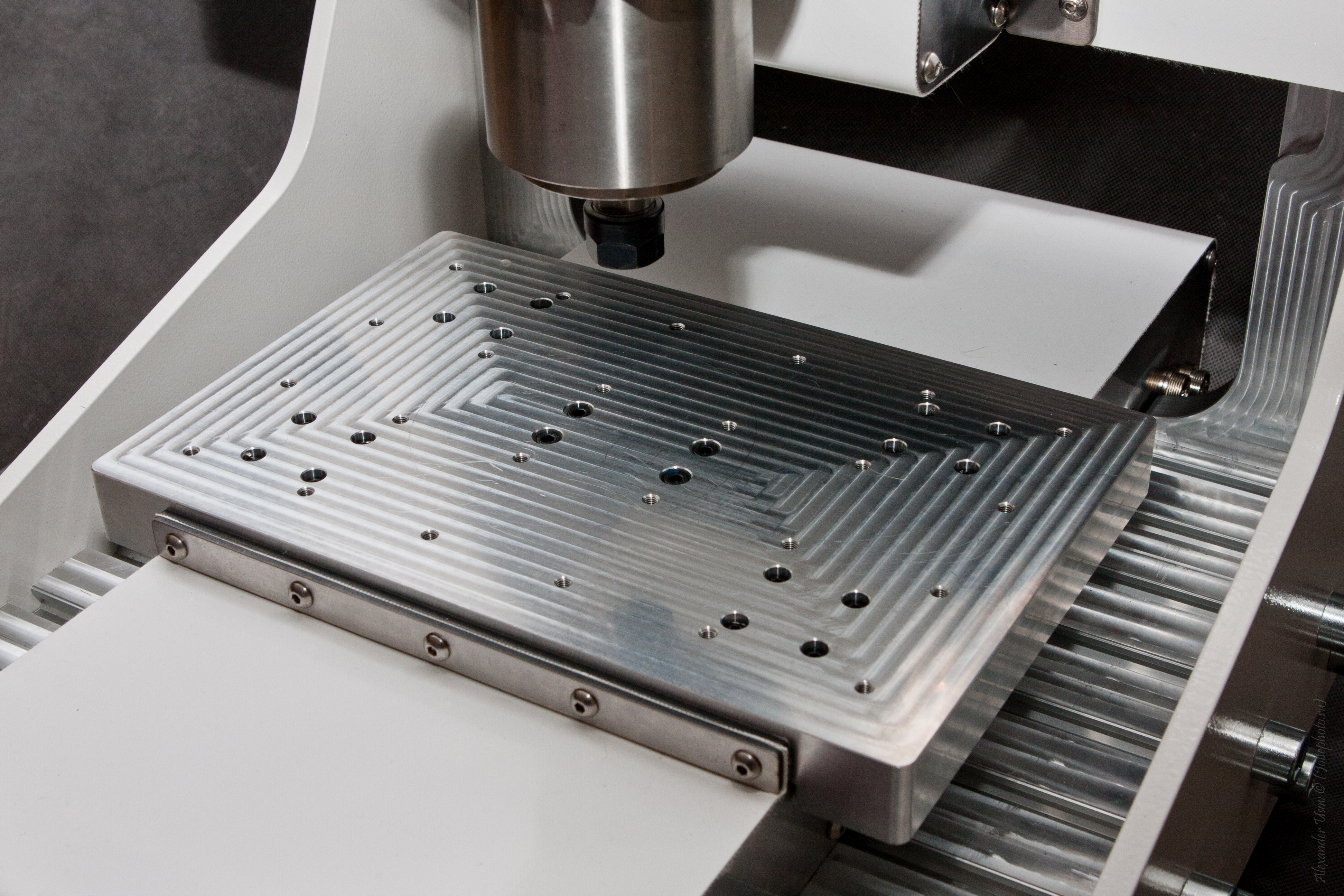

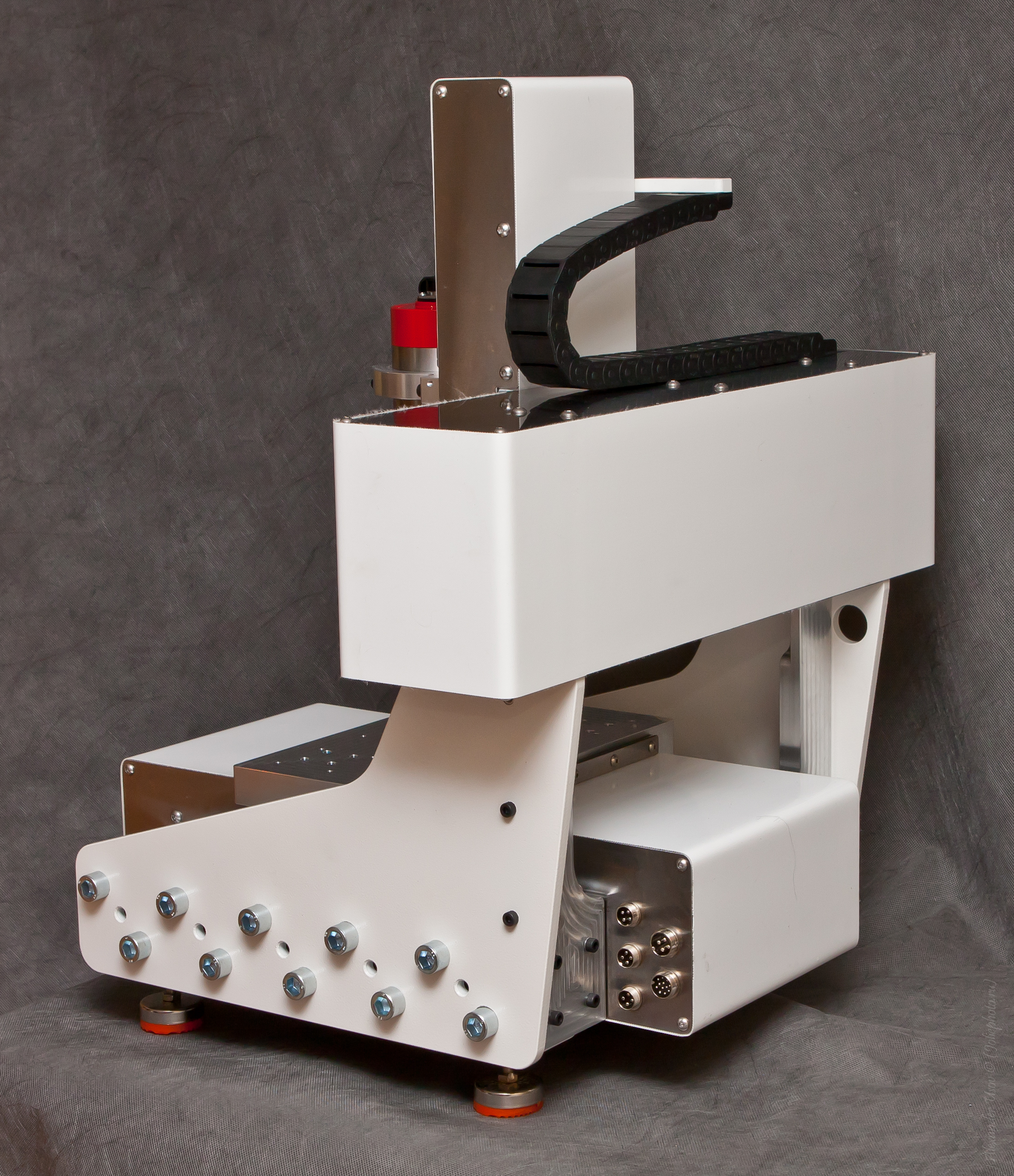

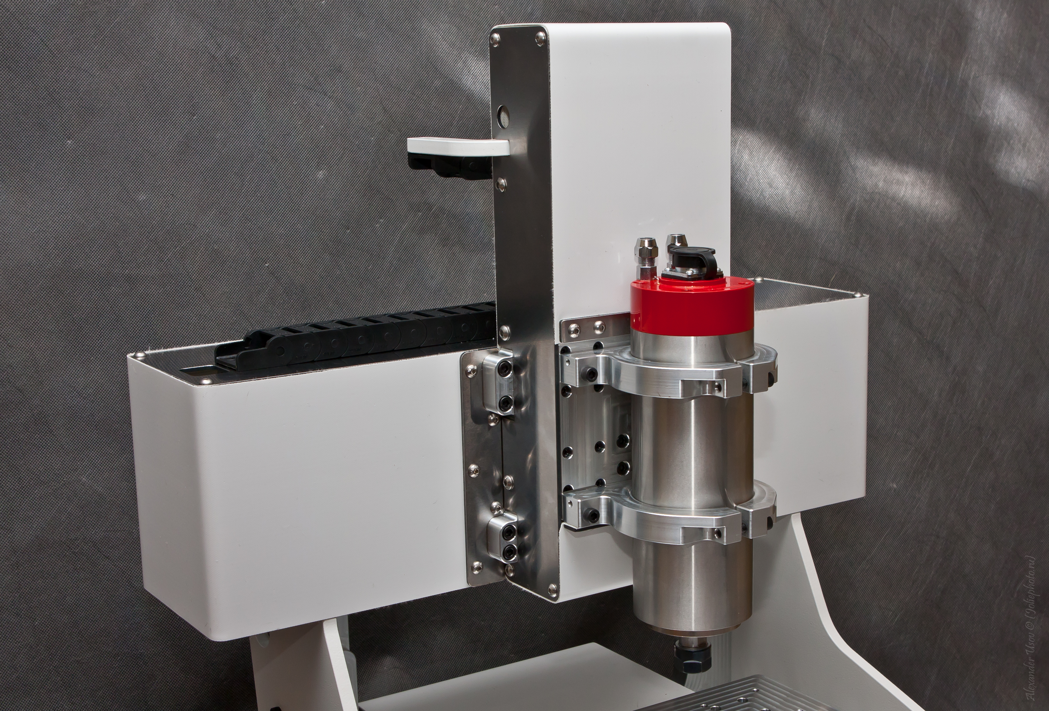

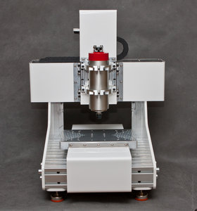

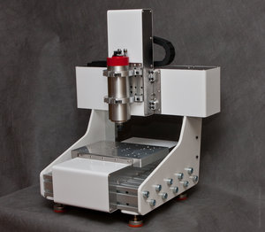

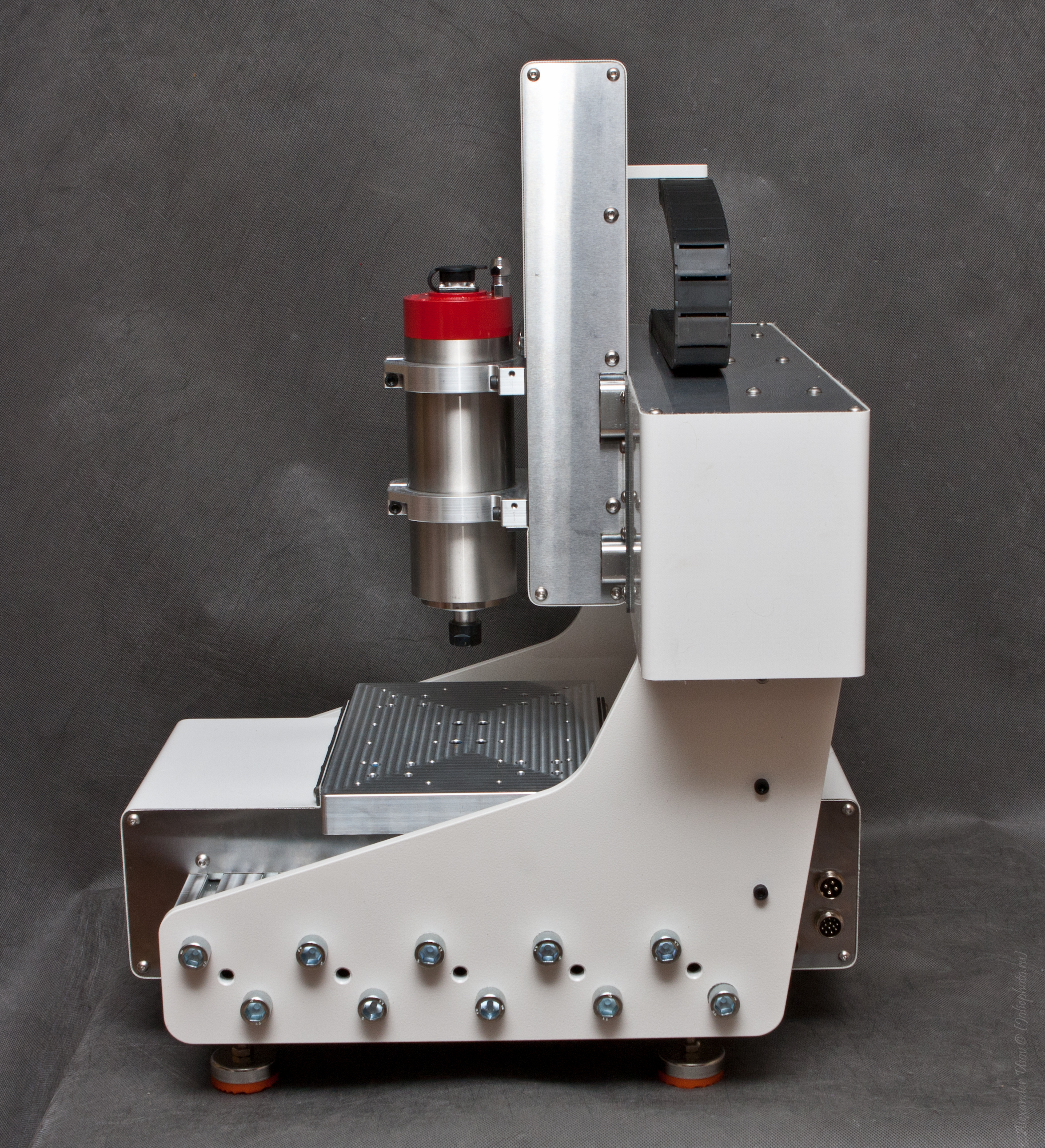

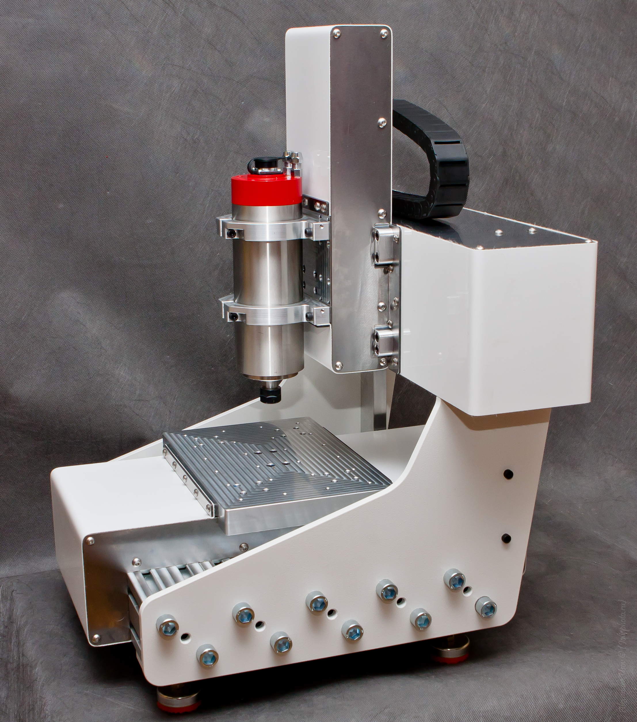

фотки от фотографа дождался наконец.
IMG_8433.jpg (3287 просмотров) <a class='original' href='./download/file.php?id=108356&mode=view' target=_blank>Загрузить оригинал (4.82 МБ)</a>
IMG_8434.jpg (3287 просмотров) <a class='original' href='./download/file.php?id=108357&mode=view' target=_blank>Загрузить оригинал (4.15 МБ)</a>
IMG_8436.jpg (3287 просмотров) <a class='original' href='./download/file.php?id=108358&mode=view' target=_blank>Загрузить оригинал (5.6 МБ)</a>
IMG_8437.jpg (3287 просмотров) <a class='original' href='./download/file.php?id=108359&mode=view' target=_blank>Загрузить оригинал (6.16 МБ)</a>
IMG_8442.jpg (3287 просмотров) <a class='original' href='./download/file.php?id=108360&mode=view' target=_blank>Загрузить оригинал (3.83 МБ)</a>
IMG_8444.jpg (3287 просмотров) <a class='original' href='./download/file.php?id=108361&mode=view' target=_blank>Загрузить оригинал (3.32 МБ)</a>
IMG_8445.jpg (3287 просмотров) <a class='original' href='./download/file.php?id=108362&mode=view' target=_blank>Загрузить оригинал (3.95 МБ)</a>
TheDreamer
Сообщения: 60
Репутация: 13
Здорово выглядит, надеюсь и режет также! Получается мелкий станок может быть доступен с 4 осью, а его крупный брат еще и с атк? Получается только шпиндель с атк прибавит к цене еще 200т. или есть какойто доступный вариант?
Шпиндель стоит 110т +оправки +цанги + шд,редуктор,драйвер.

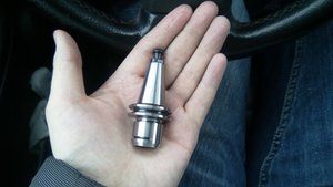

патроны такие будут )) под цанги ER16 и ER20.
P_FrILoQCmw.jpg (3066 просмотров) <a class='original' href='./download/file.php?id=108511&mode=view' target=_blank>Загрузить оригинал (116.64 КБ)</a>
vY5zIaAKrLw.jpg (3066 просмотров) <a class='original' href='./download/file.php?id=108512&mode=view' target=_blank>Загрузить оригинал (93.01 КБ)</a>
E6PkcOSzqH8.jpg (3066 просмотров) <a class='original' href='./download/file.php?id=108513&mode=view' target=_blank>Загрузить оригинал (90.03 КБ)</a>
EOtcbD_WJn4.jpg (3066 просмотров) <a class='original' href='./download/file.php?id=108514&mode=view' target=_blank>Загрузить оригинал (113.37 КБ)</a>
на чипмейкере есть проект с таким шпинделем из полимербетона. можно посмотреть, как режет. но не сильно мощно, конус слабоват.
фреза 6мм и на глубину 1.5мм. можно диаметр 8-10, но уже по 1-0.5мм за проход снимать.
если наваливать больше, пишут, что начинат конус прокручиваться и из штревеля вытягивать.
g4silin_workshop
cncfreak писал(а):патроны такие будут )) под цанги ER16 и ER20.
ISO 20 ?
cncfreak
Сообщения: 206
Зарегистрирован: 05 дек 2016, 17:55
Репутация: 247
Откуда: Омск
Сообщение cncfreak »
да, iso20.
шпиндель 2.2кВт 24000 об\мин.
