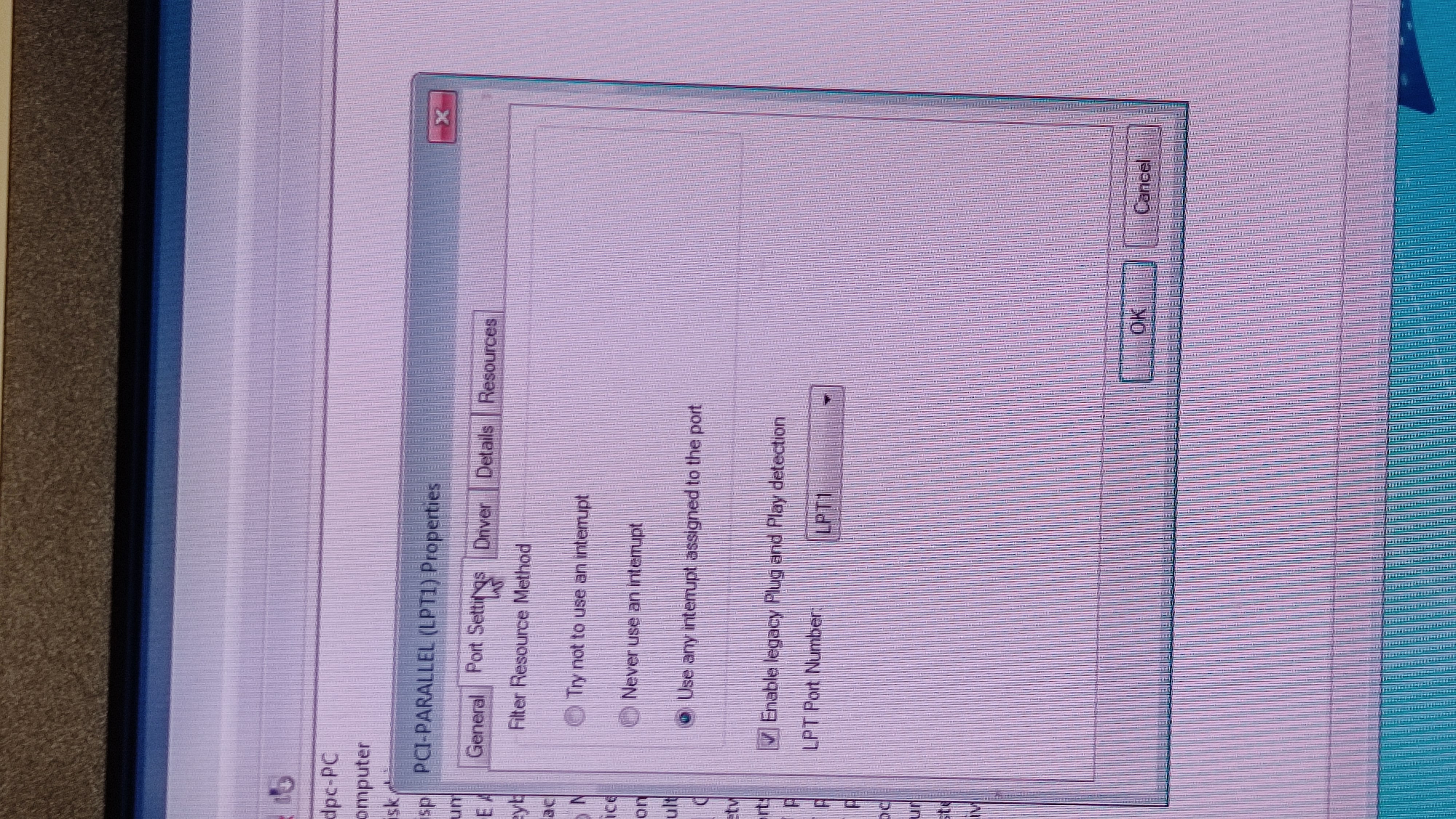

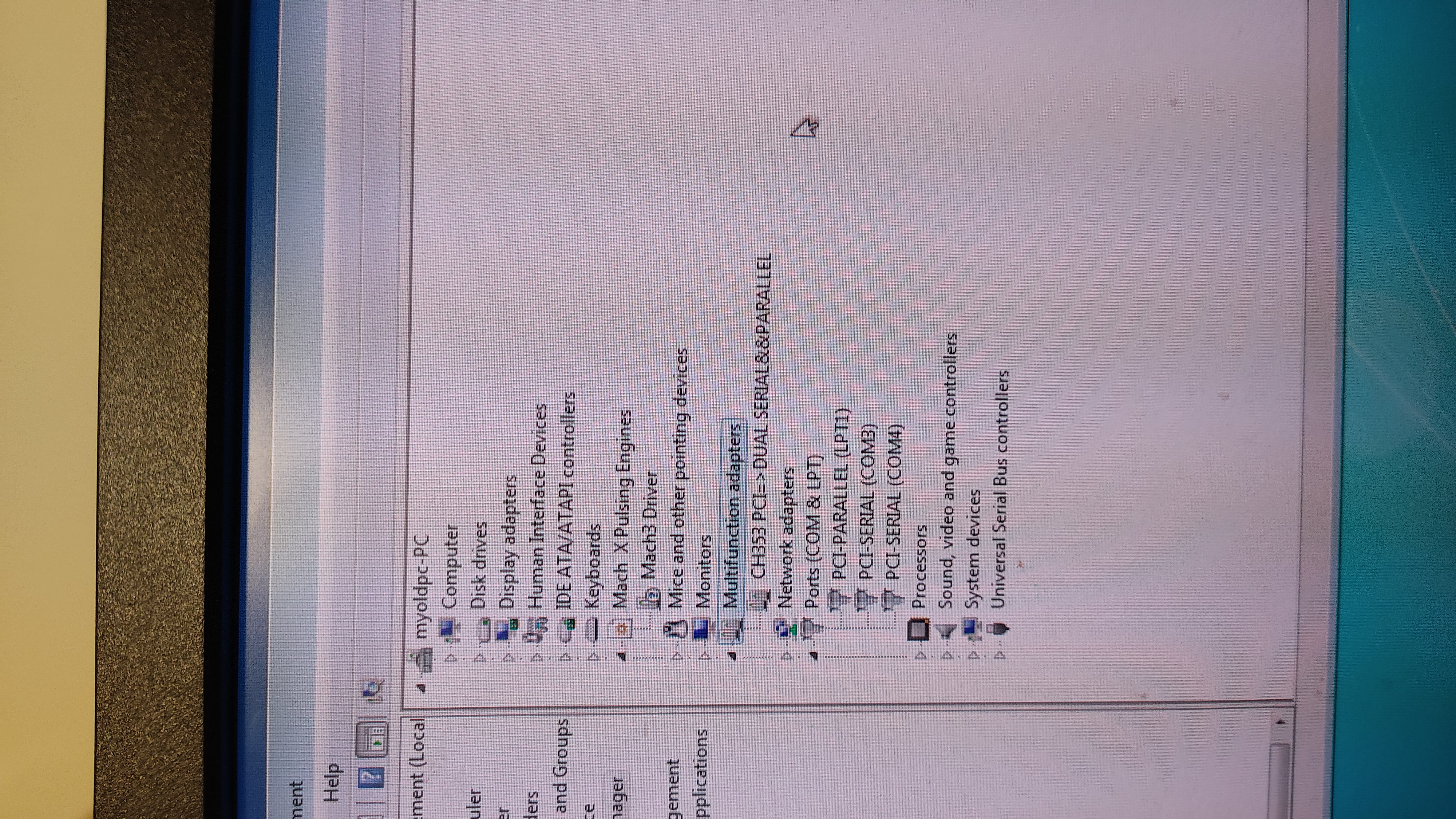

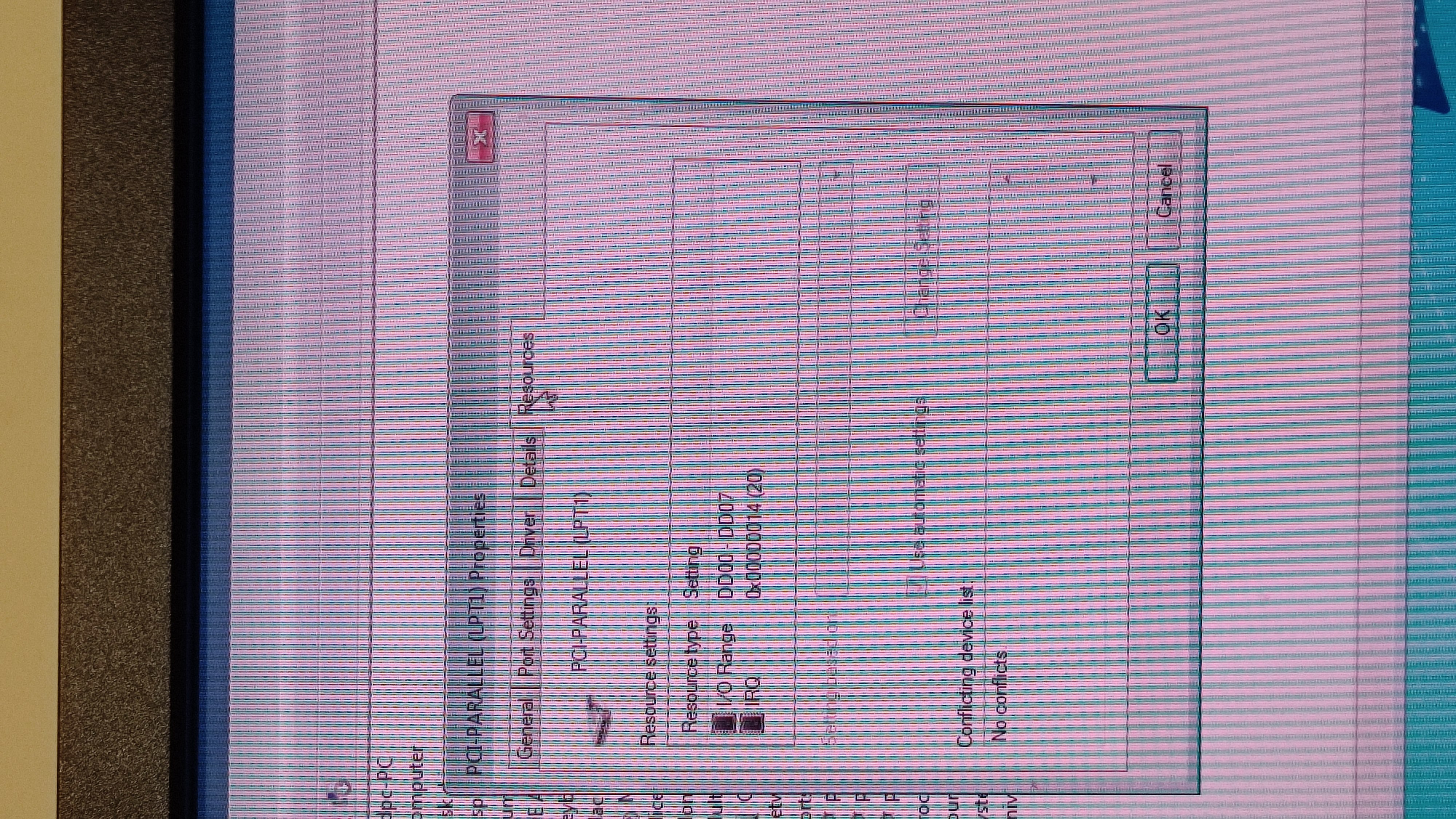

Установил PCIe карту, номер порта после установки драйвера LPT3 адрес DD00-DD07
https://www.aliexpress.com/item/3285187 ... mainSearch
Подключил LPT плату к LPT
https://www.aliexpress.com/item/1005003 ... 68a478ebbc
Вбил в мач3 LPT2 DD00 он переправил на 0xdd00, плата не работает с мач3. Перепробовал DD01 и так до DD07. Менял номер LPT порта не помагло.
Что делать?
foforum писал(а): ↑ Что делать?
Показать скрин дисп.устр. и свойства ЛПТ порта.

foforum
Сообщения: 167
Зарегистрирован: 02 июл 2012, 06:43
Репутация: 5
Сообщение foforum »
xenon-alien писал(а): ↑08 янв 2022, 19:03
Номер ЛПТ порта сейчас 1 не обращайте внимание, думал что от этого его адрес измениться на 0378
1641662138893.jpg (1318 просмотров) <a class='original' href='./download/file.php?id=201054&mode=view' target=_blank>Загрузить оригинал (2.84 МБ)</a>
1641662138897.jpg (1318 просмотров) <a class='original' href='./download/file.php?id=201055&mode=view' target=_blank>Загрузить оригинал (1.73 МБ)</a>
1641662138901.jpg (1318 просмотров) <a class='original' href='./download/file.php?id=201056&mode=view' target=_blank>Загрузить оригинал (2.17 МБ)</a>
1641662138906.jpg (1318 просмотров) <a class='original' href='./download/file.php?id=201057&mode=view' target=_blank>Загрузить оригинал (1.71 МБ)</a>
vitzin писал(а): переустанави трайбер,может какой друго номер выскачит,
Если верить интернетам порты DD00-DD07 это номера для PCI-LPT для портов строенных в материнки 0378 у них другой диапазон. И что такое трайбер?
1641662138911.jpg (1318 просмотров) <a class='original' href='./download/file.php?id=201058&mode=view' target=_blank>Загрузить оригинал (2.65 МБ)</a>
foforum писал(а): ↑ Номер ЛПТ порта сейчас 1
Если у вас 1 порт, то он должен быть №1 и там же прописывать его адрес в Мач3, а не 0378.

foforum писал(а): ↑ И что такое трайбер?
драйвер это,
извеняюсь,трайбер было по немецкий :)
В биосе LPT стаит на bidirectional ?
foforum
Сообщения: 167
Репутация: 5
Сообщение foforum »
xenon-alien писал(а): ↑08 янв 2022, 20:29
Я так и делал.
vitzin
В биосе родной лпт отключен т.к. нет лпт кабеля от мат. платы заказал вот на али только что. Драйвер менял, не помогло.
