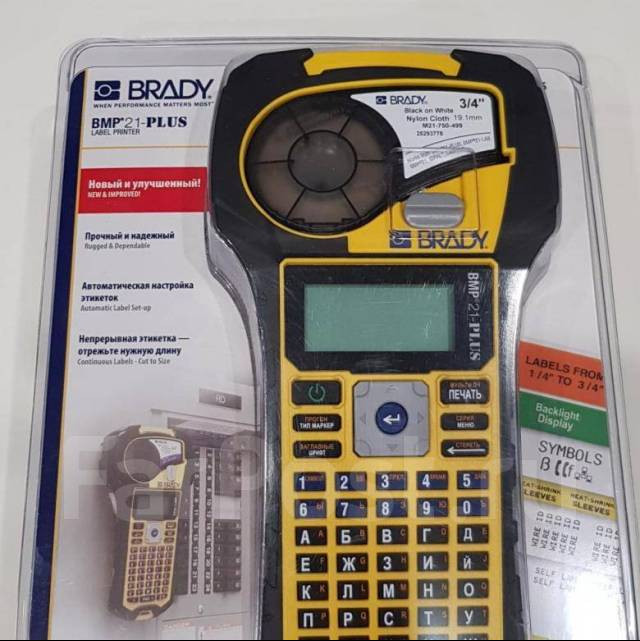

xenon-alien писал(а): для маркировки термоусадки и наклеек
У меня такой.
2022-01-03_140456.jpg (1550 просмотров) <a class='original' href='./download/file.php?id=200911&mode=view' target=_blank>Загрузить оригинал (88.03 КБ)</a>
Вроде ничего. Недорого. Их много бу продаётся. Я за 5000 брал. Были дешевле.
Но с картриджами засада. Оригинальные по 2-3 тыщи продаются (наклейки). Неоригинальные на Али 700-800 р. Неоригинальные хуже клеятся, надо с ними изгаляться. Но приспособится можно. Термоусадки не пробовал пока.

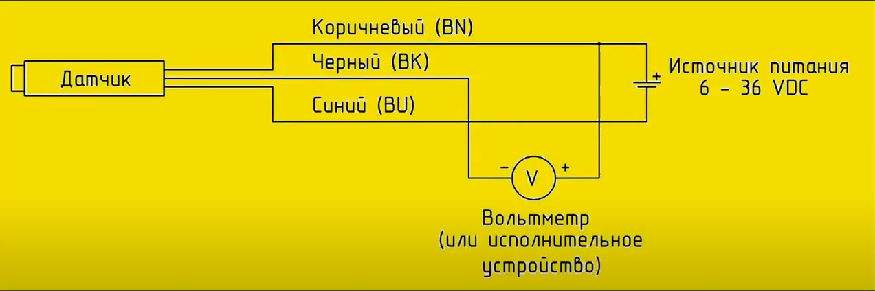

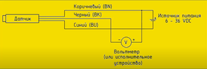

Помогите настроить Proximity sencor lj12a3-4-z/bx + RnR usb плата + мач3 для снятия оборотов ШП токарного станка.
Подключил по схеме, настроил порт и пинс индекс порт 3 пин 4, в таблице диагности проверил, при поднесении мет. предмета к датчику загорается индекс. Но в основном экране управления токарным в поле Spindle Strue нет реакции на "обороты" ШП. ПШ в мач3 включен
Сам мач3 работает стабильно
Proximity censor LJ12A3-4-Z-BX.png (1399 просмотров) <a class='original' href='./download/file.php?id=201038&mode=view' target=_blank>Загрузить оригинал (203.52 КБ)</a>

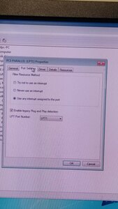

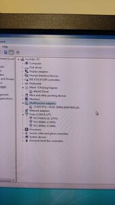

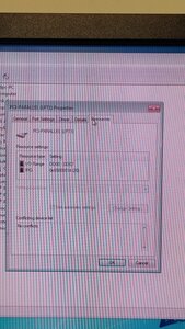

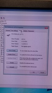

Сообщение foforum »

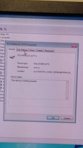

Установил PCIe карту, номер порта после установки драйвера LPT3 адрес DD00-DD07
https://www.aliexpress.com/item/3285187 ... mainSearch
Подключил LPT плату к LPT
https://www.aliexpress.com/item/1005003 ... 68a478ebbc
Вбил в мач3 LPT2 DD00 он переправил на 0xdd00, плата не работает с мач3. Перепробовал DD01 и так до DD07. Менял номер LPT порта не помагло.
Что делать?
foforum писал(а): ↑ Что делать?
Показать скрин дисп.устр. и свойства ЛПТ порта.

foforum
Сообщения: 167
Зарегистрирован: 02 июл 2012, 06:43
Репутация: 5
Сообщение foforum »

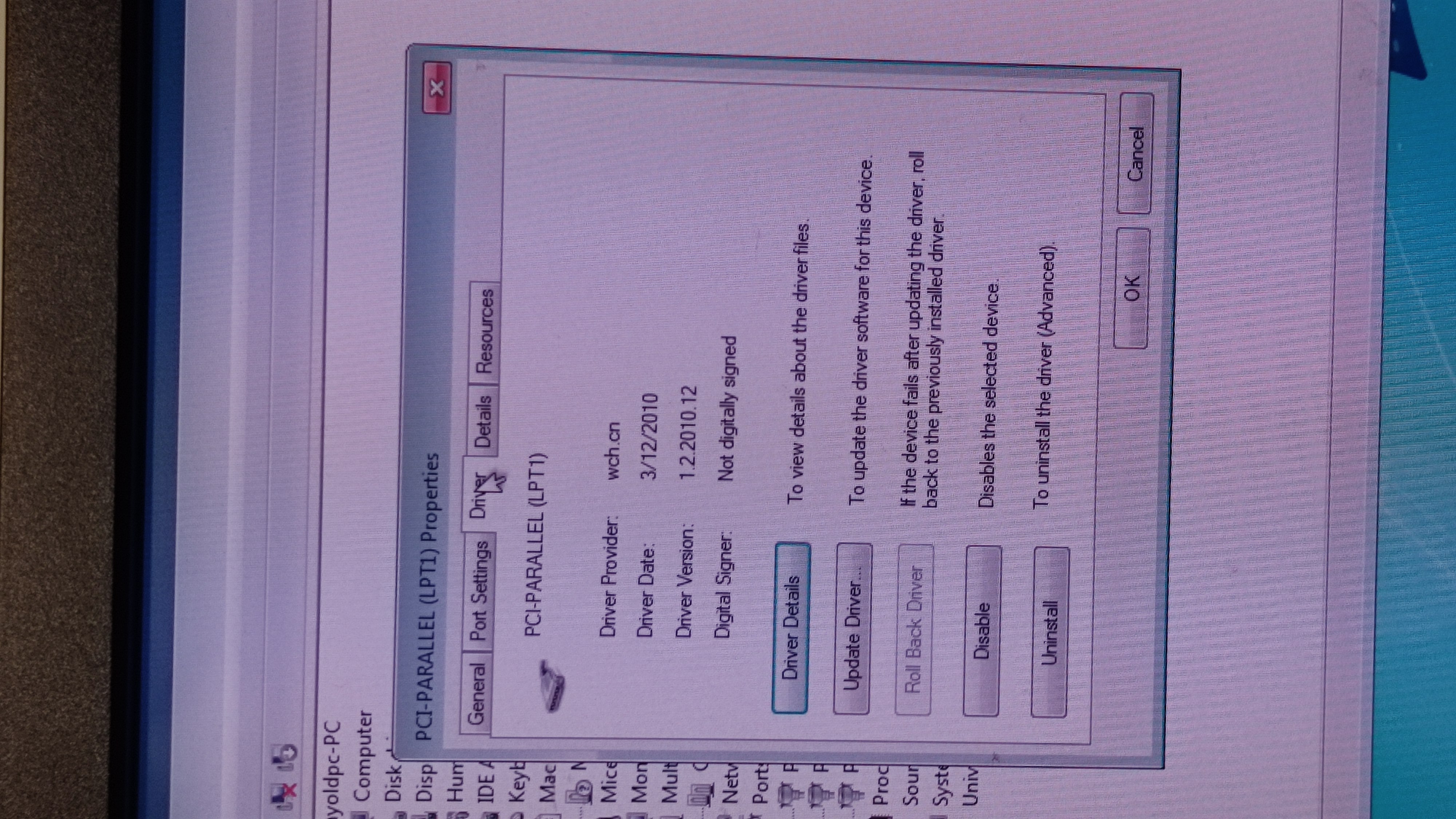

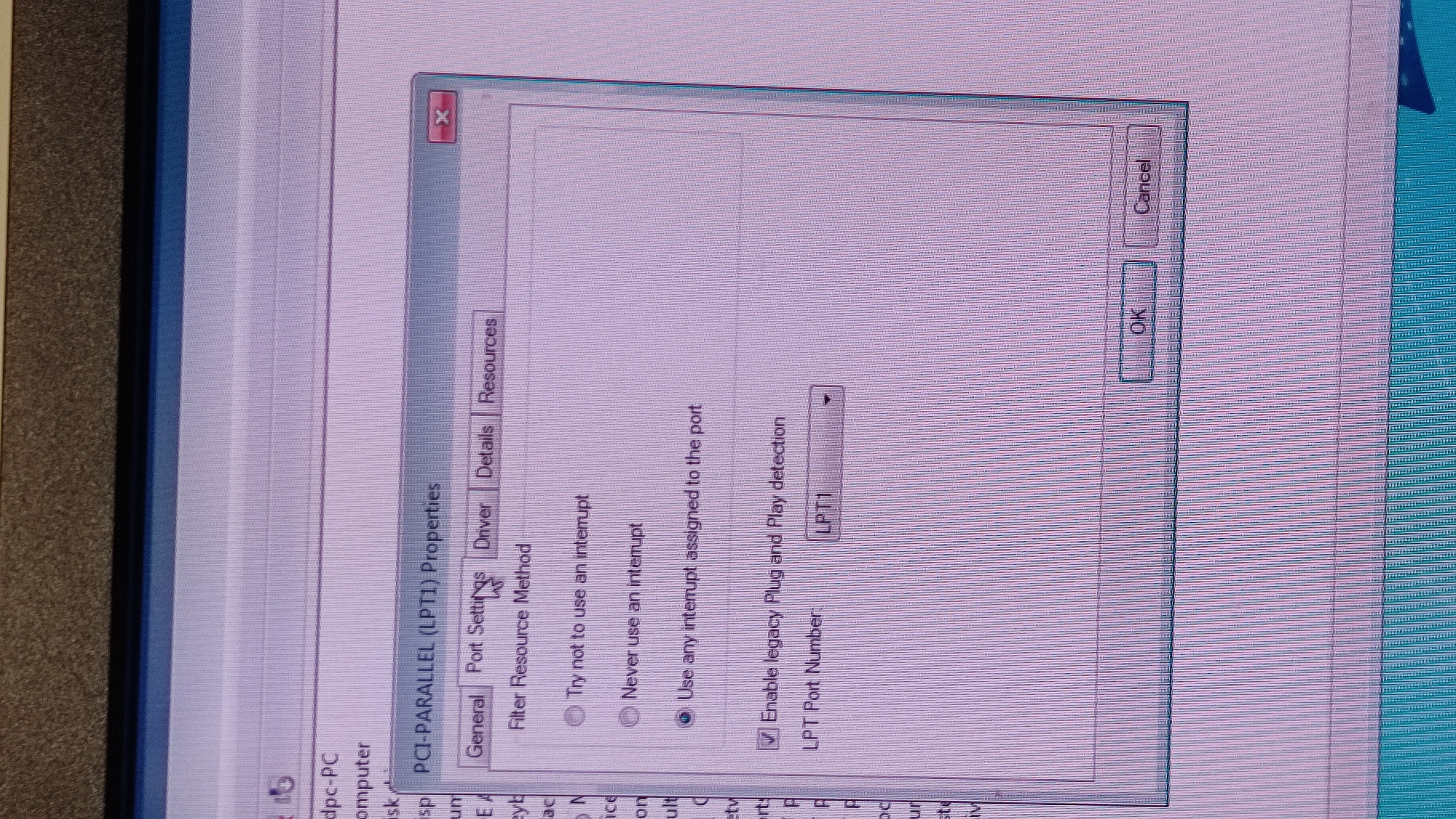

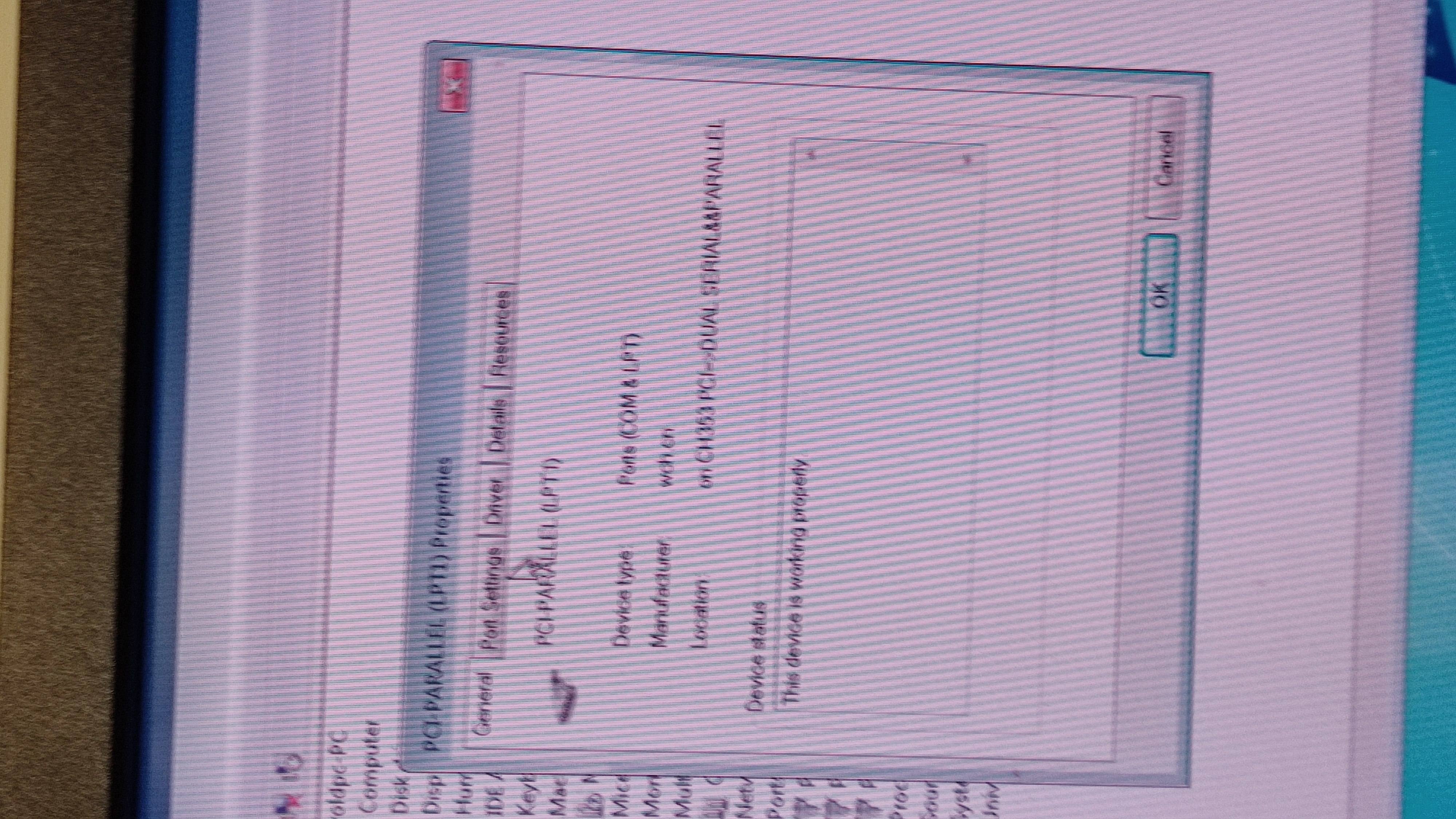

xenon-alien писал(а): ↑08 янв 2022, 19:03
Номер ЛПТ порта сейчас 1 не обращайте внимание, думал что от этого его адрес измениться на 0378
1641662138893.jpg (1325 просмотров) <a class='original' href='./download/file.php?id=201054&mode=view' target=_blank>Загрузить оригинал (2.84 МБ)</a>
1641662138897.jpg (1325 просмотров) <a class='original' href='./download/file.php?id=201055&mode=view' target=_blank>Загрузить оригинал (1.73 МБ)</a>
1641662138901.jpg (1325 просмотров) <a class='original' href='./download/file.php?id=201056&mode=view' target=_blank>Загрузить оригинал (2.17 МБ)</a>
1641662138906.jpg (1325 просмотров) <a class='original' href='./download/file.php?id=201057&mode=view' target=_blank>Загрузить оригинал (1.71 МБ)</a>
vitzin писал(а): переустанави трайбер,может какой друго номер выскачит,
Если верить интернетам порты DD00-DD07 это номера для PCI-LPT для портов строенных в материнки 0378 у них другой диапазон. И что такое трайбер?
1641662138911.jpg (1325 просмотров) <a class='original' href='./download/file.php?id=201058&mode=view' target=_blank>Загрузить оригинал (2.65 МБ)</a>
foforum писал(а): ↑ Номер ЛПТ порта сейчас 1
Если у вас 1 порт, то он должен быть №1 и там же прописывать его адрес в Мач3, а не 0378.

foforum
Сообщения: 167
Репутация: 5
Сообщение foforum »
xenon-alien писал(а): ↑08 янв 2022, 20:29
Я так и делал.
vitzin
В биосе родной лпт отключен т.к. нет лпт кабеля от мат. платы заказал вот на али только что. Драйвер менял, не помогло.
Сообщения: 3310
foforum писал(а): ↑ Подключил по схеме
Как именно подключили черный провод? У датчика открытый коллектор на выходе, не забыли про его подтяжку к плюсу?
