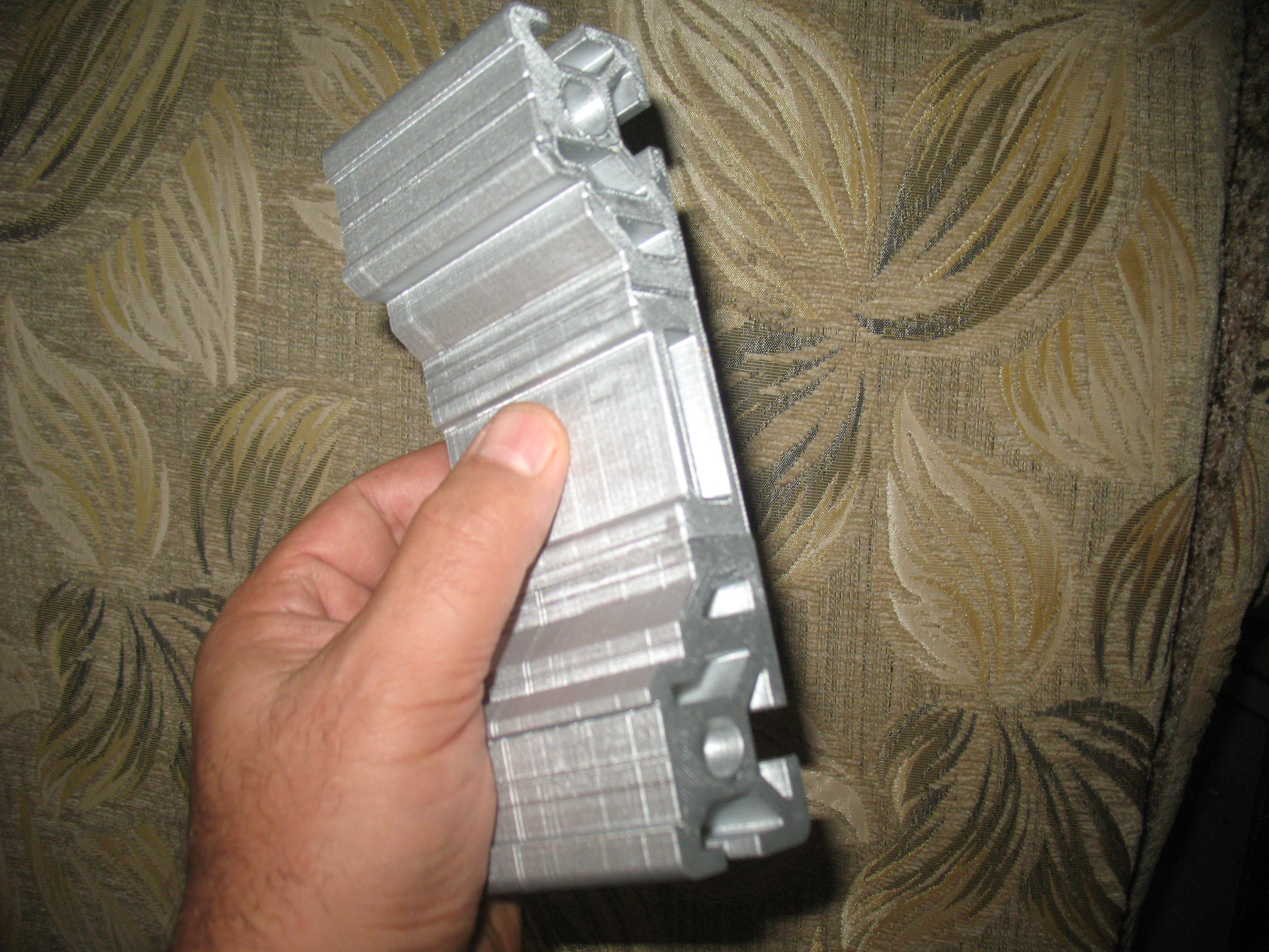

Вот и профилёк готов:
Профиль180 001.jpg (3714 просмотров) <a class='original' href='./download/file.php?id=92916&mode=view' target=_blank>Загрузить оригинал (5.19 МБ)</a>
Когда в руках повертел-покрутил, понял что одним 180-ым профилем не обойтись. Действительно, на ось Z он дюже здоровенный.
Надо чертить и 160-ый. Тогда всё логично получится.
Фердинанд Порше

ultrus писал(а): 180-ым профилем не обойтись. Действительно, на ось Z он дюже здоровенный.
Ну не знаю - у меня новая ось Z как раз по ширине 180 мм получается,
именно под 20-е рельсы - так не могу сказать, что сильно большой выглядит.

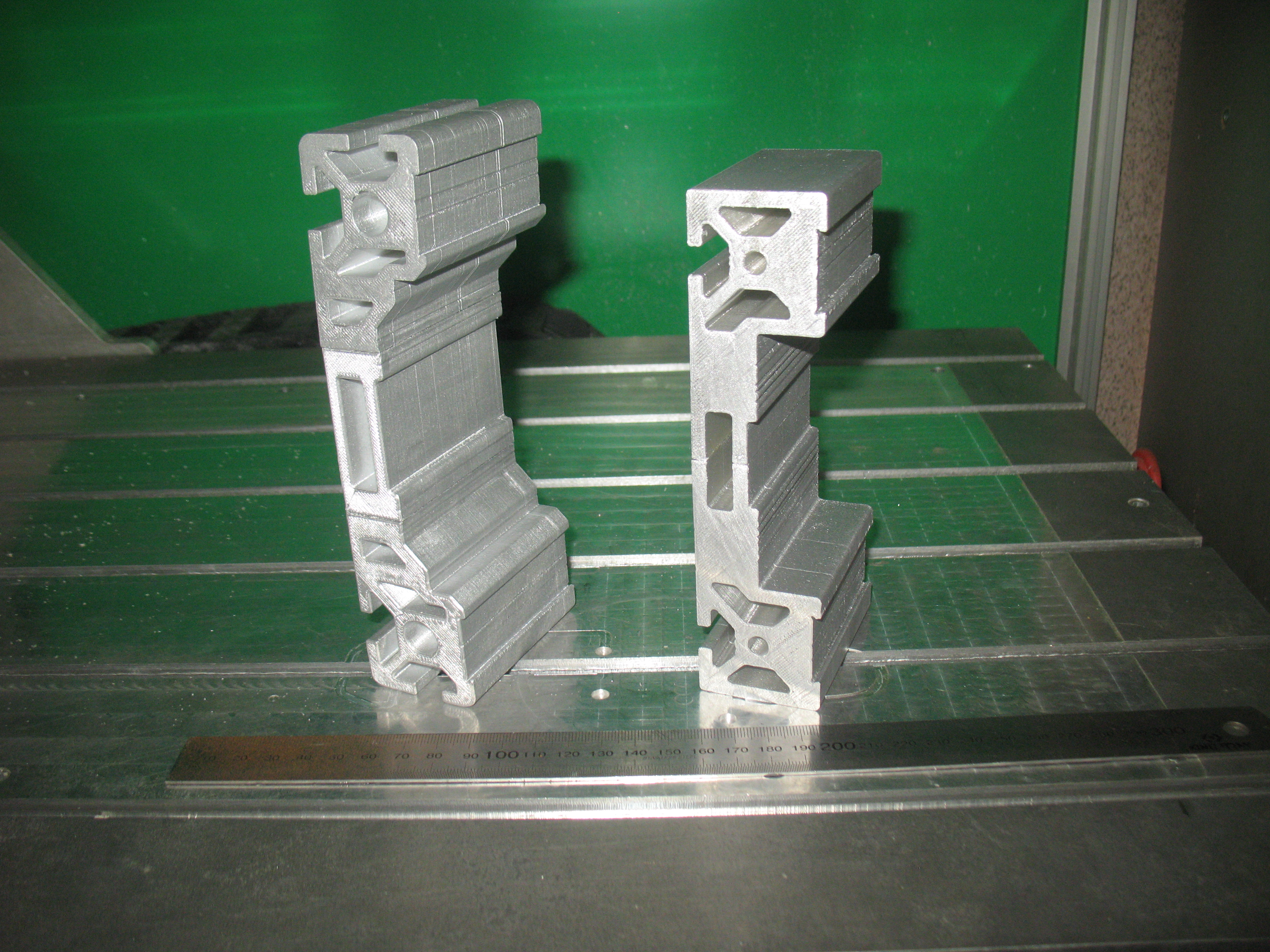

Напечатался и 160-ый профиль, поаккуратнее получился чем старший брат:
Профиль 160 002.jpg (3537 просмотров) <a class='original' href='./download/file.php?id=93096&mode=view' target=_blank>Загрузить оригинал (4.97 МБ)</a>
Очень полезной оказалась печать прототипа. Видно все косяки и слабые места когда руками мацаешь и крутишь.
Так что перечерчиваю и буду печатать исправленные варианты.
Фердинанд Порше

ansanda писал(а):Заказывать когда можно?)
selsey888 писал(а):Как заказать профиль и цена ?
В личку приходит много подобных вопросов. По этому отвечу всем здесь.
Профиль заказать очень просто. Отправляешь чертежи на какой-нибудь алюминиевый завод. Они просчитывают стоимость фильеры и объявляют цену.
Это примерно 3 000-3 500 Евро. Оплачиваешь 30%, после этого конструкторы начинают рисовать матрицу.
Через дней десять согласовываешь окончательные чертежи. Оплачиваешь оставшуюся сумму и в течение 1,5-2 месяцев ждёшь изготовления фильеры.
Потом оплачиваешь минимальную партию в 500 кг по цене примерно 200-250 руб/кг. Ждёшь изготовления профиля ещё 10 - 15 дней.
Тебе объявляют, что вместо 500 кг получилось 600 кг, т.к. у них тестовый прогон не менее 10-ти метров. Доплачиваешь разницу.
Оформляешь доставку ТК до своего населённого пункта, арендуешь склад или гараж, разгружаешься.
И вуаля, профиль твой. Что хочешь, то и делай со своими 60 метрами металлолома по себестоимости около 7 500 руб/п.м. :hehehe:
На картинке макет профиля напечатанный на 3D принтере. Его цена 250 руб за 7 см. Могу всем желающим напечатать сегодня-завтра. :lol:
