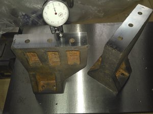

Мне интересно, ножки как шлифовали. Как их вертикально фиксировать?

Силвер писал(а):Мне интересно, ножки как шлифовали. Как их вертикально фиксировать?
На магнитной плите отлично держатся.

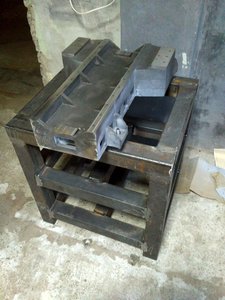

Долго думал над вопросом Фрезерюги по поводу "привязки" основания станка к помещению и всё таки решил быть "мобильным". Сварил подставочку, начинаю собирать всё в кучу.

Скоро первая стружка?? С тумбой это правильно, жизнь она длинная.

Дрюня писал(а):Сварил подставочку, начинаю собирать всё в кучу.
А резиночки под ножки типа виброопор не забыл подложить? :pssdoff:

Буду стараться скоро и стружку пустить, мне дальше тянуть некуда. Резиночки ещё не ставил, нет пока времени на такие мелочи. Тумбу сделал с размерами под Роклу - соберу, запущу, доварю к тумбе всякие крепления, вывезу из цеха, покрашу и потом можно и на виброопоры ставить.

Дрюня писал(а):покрашу и потом можно и на виброопоры ставить.
Не жмодись, покрась правильно. Никаких 3 в одном и хаммерайтов. Понты всё это. Обязательно нужно грунтовать.
Грунтуй кистью, промазывай все сварные швы. А уж потом можно и из баллона или краскопульта красоту навести.
Совсем правильно будет, сначала кислотной грунтовкой кистью проитись, потом обычным грунтом (желательно с цинком), только потом крась эмалью.
Затраты полюбому окупятся.
80-я труба? :)

Какая толщина трубы?

Красить буду автомобильной краской, конечно с грунтом, уже куплена светло серая. Не помню фирму, но такая же (только другого цвета) на токарном выдерживает и потёки масла...
Труба 80х80х3 мм.

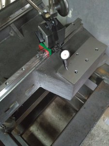

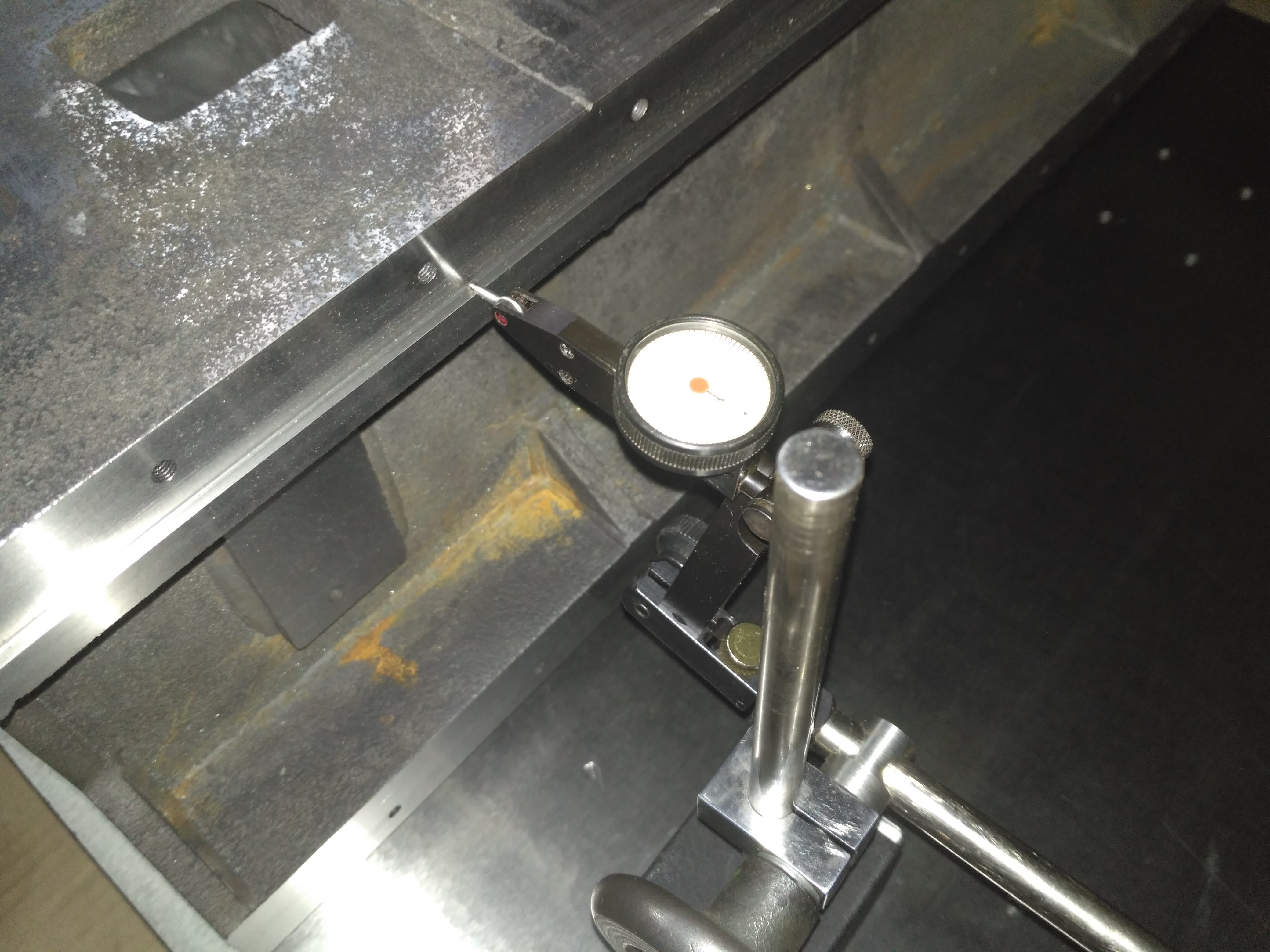

Пока все замеры очень радуют
IMG_2016-11-14_115357.jpg (4200 просмотров) <a class='original' href='./download/file.php?id=94787&mode=view' target=_blank>Загрузить оригинал (998.45 КБ)</a>
IMG_2016-11-14_121400.jpg (4200 просмотров) <a class='original' href='./download/file.php?id=94789&mode=view' target=_blank>Загрузить оригинал (1.54 МБ)</a>

Дрюня писал(а):Пока все замеры очень радуют
если стрелка индикатора стоит на 0 значит одно из 2х - либо к детали не дотрагиваешься, либо индикатор недостаточно точный :hehehe:

Наверное Бог увидел, что мне пришлось пережить за последнее время, решил сжалиться и подарил мне этот чудный понедельник)))
Подошвы портала тоже паралельны с базовой кромкой под рельс!
IMG_2016-11-14_143246.jpg (4124 просмотра) <a class='original' href='./download/file.php?id=94808&mode=view' target=_blank>Загрузить оригинал (1.25 МБ)</a>
С индикатором все в норме))) Скайпом редко пользуюсь.

Все же согласились шлифануть без канавки в углу?
