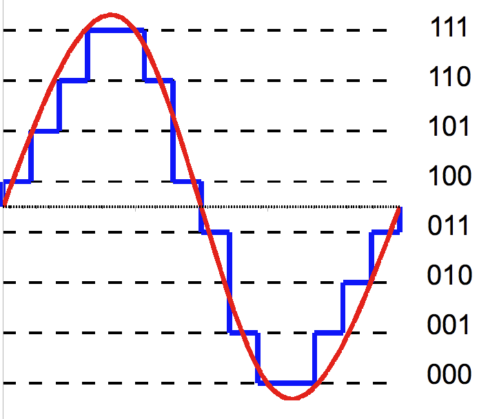

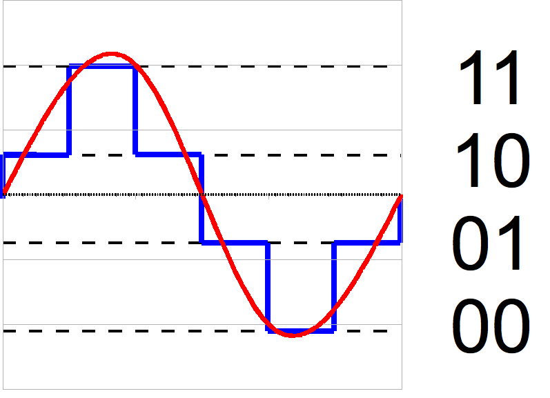

Как работает линейка:
https://www.youtube.com/watch?v=YdkyzwTYzOo
Дальше нужно аналоговый сигнал (синусоиду) конвертнуть в квадратируемый цифровой сигнал. Для этого нужен преобразователь сигналов. В преобразователе АЦП на 10 или более бит преобразовывает аналоговый в цифру.
Чем больше разрядность АЦП тем на больше частей можно "порезать" синусоиду и точнее можно преобразовать сигнал не по 1мм, а по 0,000000000000001мм(примерно).
02.png (5817 просмотров) <a class='original' href='./download/file.php?id=71656&mode=view' target=_blank>Загрузить оригинал (11.78 КБ)</a>

интерполяторы на сколько я понимаю обычно делаются на наборе компараторов и шифраторе.. но в целом - да, чем выше количество дискрет по вертикали - тем точнее.

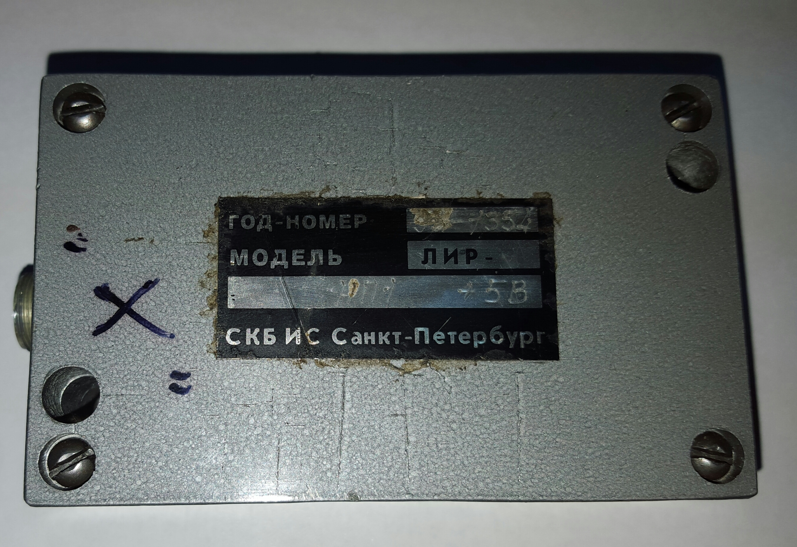

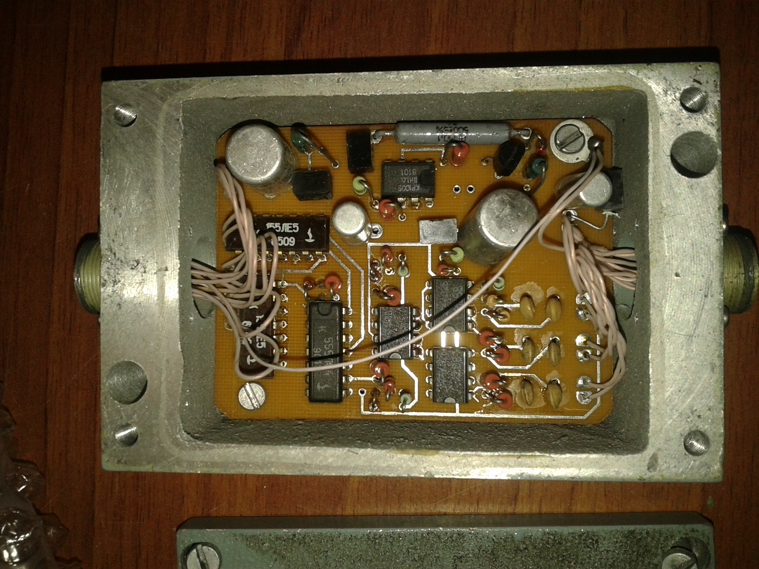

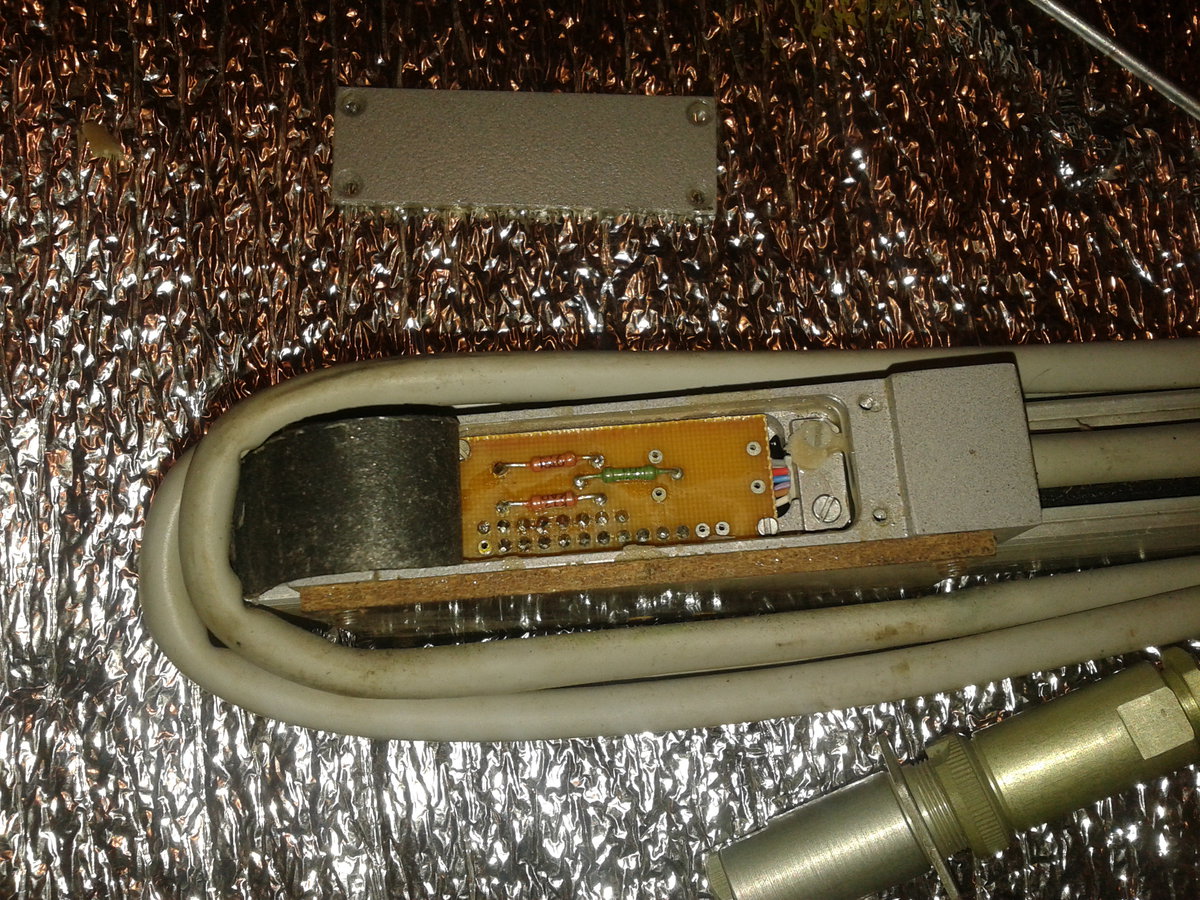

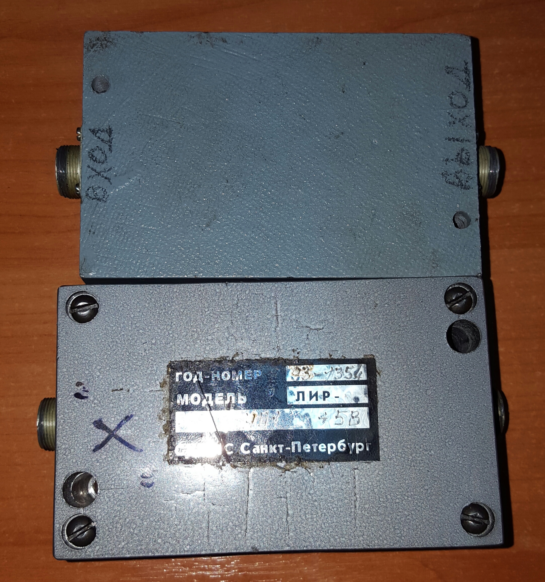

Чуть раньше много писАл про свои линейки ЛИР-5. Удалось-таки купить к ним родные нормирующие преобразователи!!! Хочется от души пожелать здоровья тому, кто придумал авито :-)
20160216_122320-1 (1).JPG (5685 просмотров) <a class='original' href='./download/file.php?id=73414&mode=view' target=_blank>Загрузить оригинал (3.65 МБ)</a>
20160219_112414-1.JPG (5685 просмотров) <a class='original' href='./download/file.php?id=73415&mode=view' target=_blank>Загрузить оригинал (3.74 МБ)</a>
Фото-0667.jpg (5685 просмотров) <a class='original' href='./download/file.php?id=73416&mode=view' target=_blank>Загрузить оригинал (402.78 КБ)</a>
Фото-0735.jpg (5685 просмотров) <a class='original' href='./download/file.php?id=73417&mode=view' target=_blank>Загрузить оригинал (1.74 МБ)</a>

Поздравляю! И какое же разрешение оказалось?

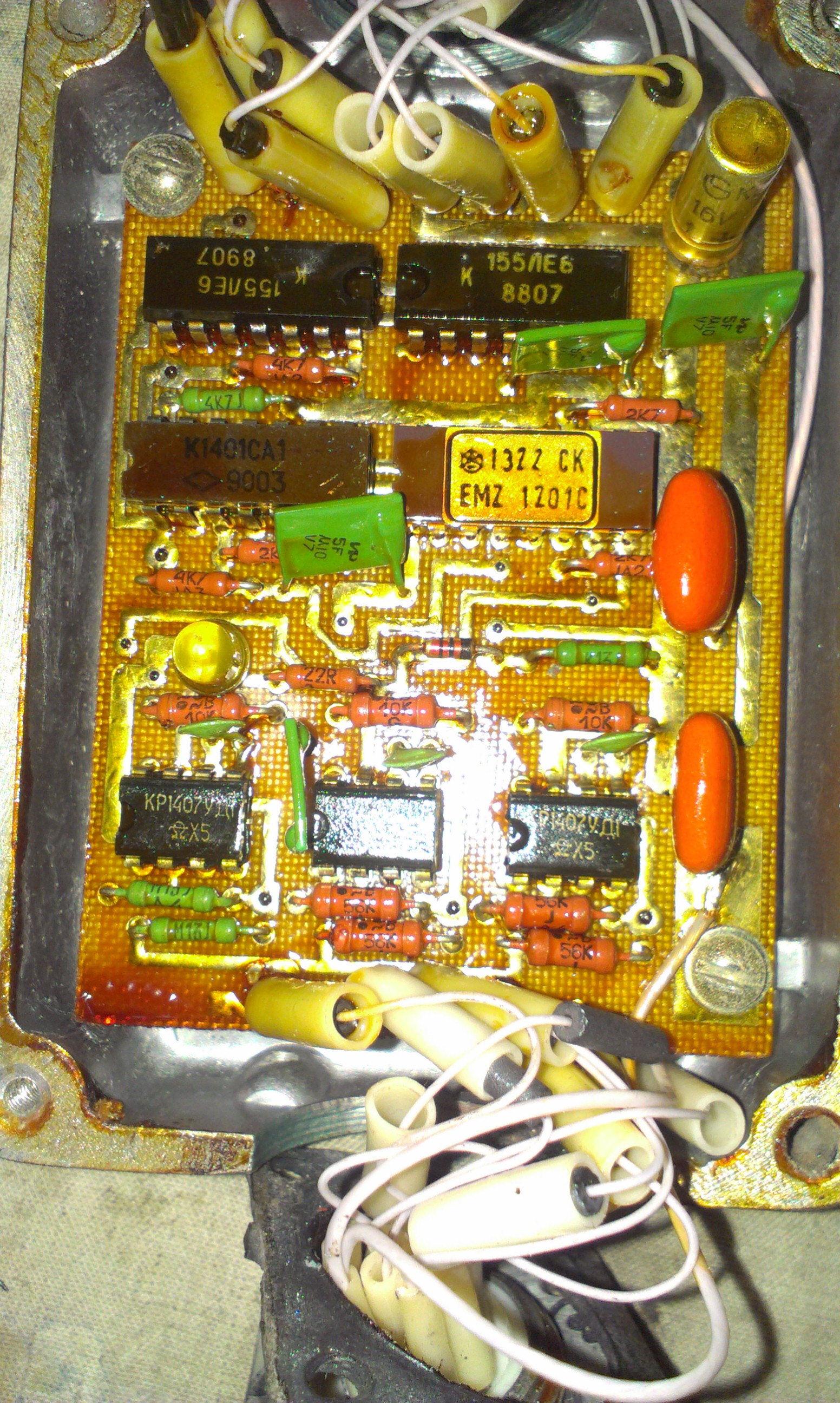

У нас похожий:
НП-5М

КМ-ки, КМ-ки !!!
а покрупнее можно чтоб названия ИМС разглядеть? интерполяция 1 к 1 ?

Так?
i9^cimgpsh_orig.jpg (5608 просмотров) <a class='original' href='./download/file.php?id=73425&mode=view' target=_blank>Загрузить оригинал (1.1 МБ)</a>

ага, спасибо, а 1 к 1 интерполяция? одна ИМС не гуглится )

PKM писал(а):И какое же разрешение оказалось?
пока и сам не знаю. скорее всего тут просто преобразование сигнала без дробления - те же 0,5микрон что на линейке написаны

Duhas писал(а):одна ИМС не гуглится )
вот схема
NP5M.pdf
(48.42 КБ) 615 скачиваний
1 к 4, вроде бы.
