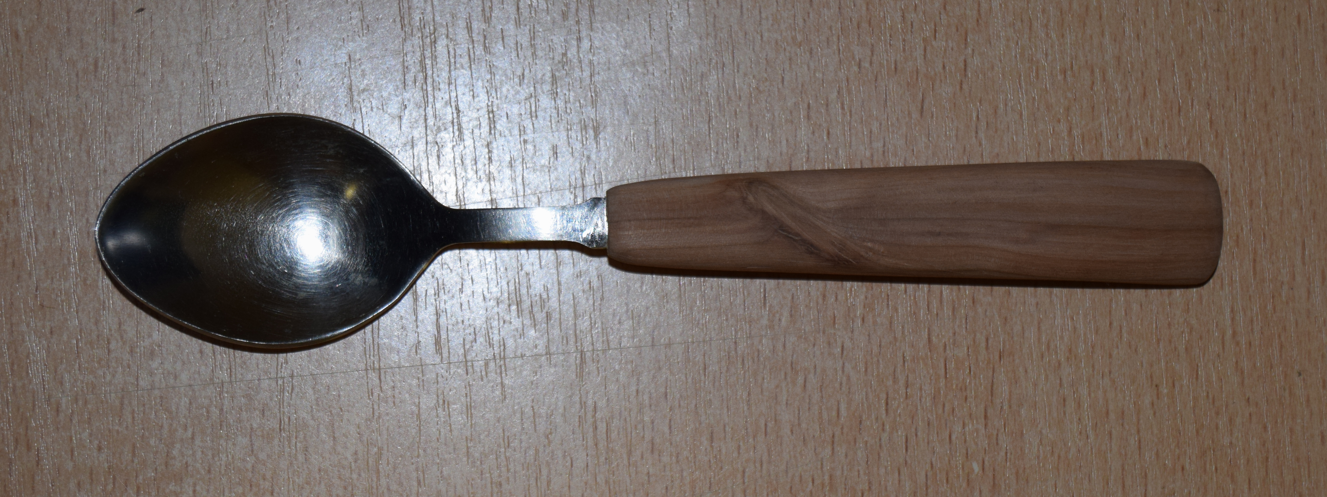

Вот опять для примера фото, тут покрыто маслом для столешниц
DSC_0037.JPG (4158 просмотров) <a class='original' href='./download/file.php?id=75732&mode=view' target=_blank>Загрузить оригинал (6.87 МБ)</a>
разницы по поверхности я особо не заметил, только запах при нанесении и после полимеризации разный. Именно у этой фирмы масло соответствует всяким стандартам (и у др. производителей за бугром), так как часто делаю мелочёвку для детей, конкретно меня интересовал EN71- не содержит тяжёлых металлов, то есть сиккатив там без свинца.
А вот ещё для примера фото до и после, масло проникает внутрь, подчеркивая текстуру дерева, лаком такой поверхности никогда не добиться и на ощупь - небо и земля.
