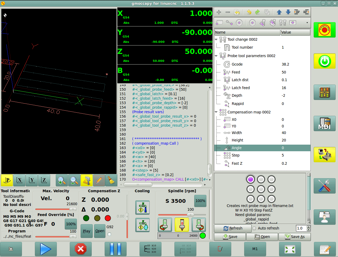

Кстати, сделал "мастер" сканирования поверхности для Features, чертовски удобно.
Screenshot.png (8808 просмотров) <a class='original' href='./download/file.php?id=31311&mode=view' target=_blank>Загрузить оригинал (119.02 КБ)</a>
Называется Compensation.. в разделе Probe.
По скриншоту видно как пользоваться (предварительно задается инструмент - probe, затем глобальные настройки probe, и затем сам compensation..), имеется возможность поворачивать площадь сканирования.
Исходники тут https://github.com/verser-git/features
подходят и для Axis - формируется всё тот же filename.txt
предполагается что задействованы motion.digital-out-00 - в качестве "enable", и motion.digital-out-01 в качестве "reset".

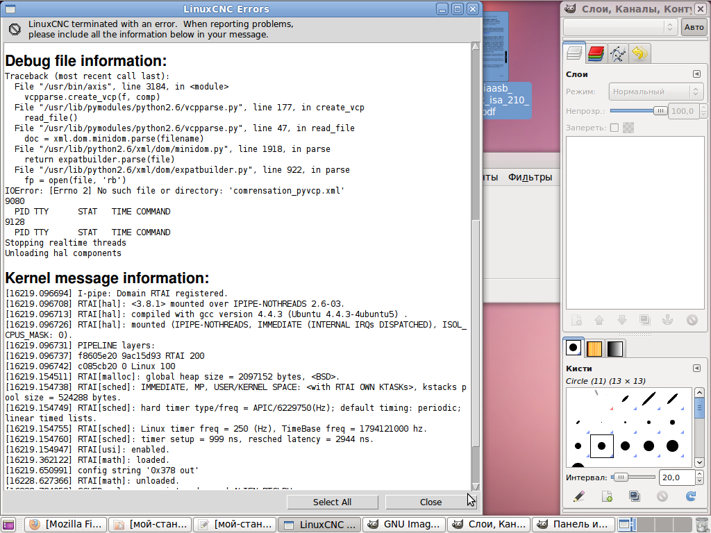

Re: EMC2 и неровная поверхность гравировки [РЕШЕНО]
Сообщение Bmax77 »
LINUXCNC - 2.6.7
Machine configuration directory is '/home/maksim/linuxcnc/configs/3AXIS_PCB'
Machine configuration file is '3AXIS_PCB.ini'
Starting LinuxCNC...
  File "/usr/bin/axis", line 3185, in <module>
    vcpparse.create_vcp(f, comp)
  File "/usr/lib/pymodules/python2.7/vcpparse.py", line 177, in create_vcp
    read_file()
  File "/usr/lib/pymodules/python2.7/vcpparse.py", line 47, in read_file
    doc = xml.dom.minidom.parse(filename)
  File "/usr/lib/python2.7/xml/dom/minidom.py", line 1920, in parse
    return expatbuilder.parse(file)
  File "/usr/lib/python2.7/xml/dom/expatbuilder.py", line 922, in parse
    fp = open(file, 'rb')
IOError: [Errno 2] No such file or directory: 'comrensation_pyvcp.xml'
Shutting down and cleaning up LinuxCNC...
LinuxCNC terminated with an error.  You can find more information in the log:
    /home/maksim/linuxcnc_debug.txt
and
    /home/maksim/linuxcnc_print.txt
as well as in the output of the shell command 'dmesg' and in the terminal
maksim@EMC26:~$
IOError: [Errno 2] No such file or directory: 'comrensation_pyvcp.xml' он есть в папке.
Может быть права нужны какие то или где он должен правильно лежать?
А он точно comrensation_pyvcp.xml называется?
Bmax77
Сообщения: 397
Зарегистрирован: 13 авг 2013, 11:05
Репутация: 39
Сообщение Bmax77 »
ГЫ ГЫ, чувствовал что где то рядом проблема, но не углядел болезный.
А где его имя прописано?
Переименовал файлик и заработало, но не красивенько же.)))
В ini скорее всего.
Проще всего - зашел в консоли в папку с конфигом и там:
grep pyvcp * -R
покажет все файлы где есть pyvcp
Сообщение Bmax77 »
Спс, все нашел. Туплю от безделья и гриппера.
