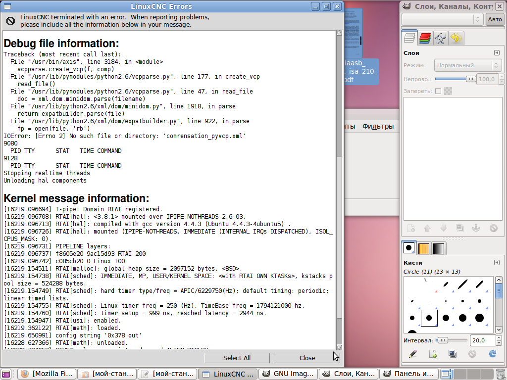

Здравствуйте. Повторил все из 224 сообщения и получил ошибку. Что может быть?
Последний раз редактировалось berkas 08 июн 2015, 13:54, всего редактировалось 1 раз.
Re: EMC2 и неровная поверхность гравировки [РЕШЕНО]
там ошибка в конфиге в названии файла:
PYVCP = comrensation_pyvcp.xml
P.S. Поправил в том сообщении.

Точно, спасибо=)
