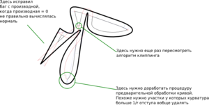

Screenshot-output.ngc - AXIS-4.png (210556 просмотров) <a class='original' href='./download/file.php?id=348&mode=view' target=_blank>Загрузить оригинал (31.64 КБ)</a>

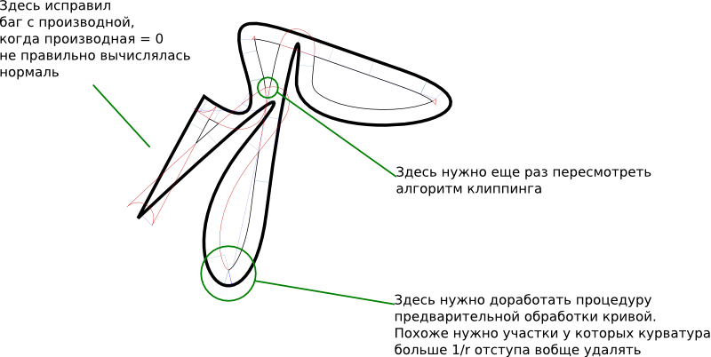

Улучшения налицо. Осталось некоторые моменты поправить =)
offset.svg
(2.5 КБ) 787 скачиваний
offset.png (4825 просмотров) <a class='original' href='./download/file.php?id=549&mode=view' target=_blank>Загрузить оригинал (22.66 КБ)</a>
Re: Разработка Gcodetools - плагин Inkscape для экспорта в G
Спасибо за баг репорт :)
Кое-что уже исправил...
Кое-что придумал как исправить...
А вот с клиппингом опять засада :(... Даже обратный офсет не помогает, точка все равно ушла мимо :(...

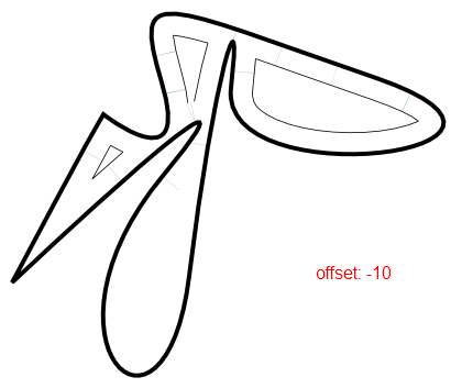

я (пока) придерживаюсь мнения что надо действовать растровыми методами, т.к. они сразу дают результат. Возможно даже сделать сходу оконтуривание уже имеющимся фильтром Inkscape и задача решится за 1 день программинга. Возможно стоит этот метод реализовать "чтоб был".
суть метода:
1. выбираем сетку достаточного размера ячейки
2. для каждой ячейки в которой есть линия исходного контура рисуем растровый чёрный круг D [либо для каждой точки кривой с шагом 1/2 ребра ячейки]
3. полученную картинку скармливаем алгоритму оконтуривания.
Сложный вариант метода: для каждой точки проверять функцию "внутри контура" или "снаружи" и в зависимости знака оффсета эту точку ставить/не ставить в растровую картинку.
С одной стороны, ты прав. На первый взгляд это кажется проще. Но я уверен, что и в растровом методе будет много проблем.
Основная - это последующая векторизация растра.
И потом еще как обычно разбор особых случаев... (Как раз то, чем я сейчас занимаюсь ;) )

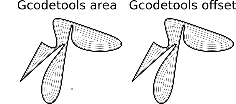

Заменил reverce offset просто дополнительной проверкой ближайшей точки:
(на других контурах пока не тестировал...)

Предлагаю считать offset/rev117 первым работающим релизом по самописному алгоритму. Искренние поздравления!
ближайшее todo: НЕОБХОДИМО доставить точность всех чисел в G-коде. Либо жёстко ограничить все записи %f на %0.4f либо как-то интеллектуально все принты-в-G-код разбить на 2 строки IF'ом и добавить этот параметр на options/prefereces
Без этого некоторые станки удивляются "аааа!!! зачем все эти цифры???? не, нафиг, тут какая-то ошибка! такой точности не бывает"
