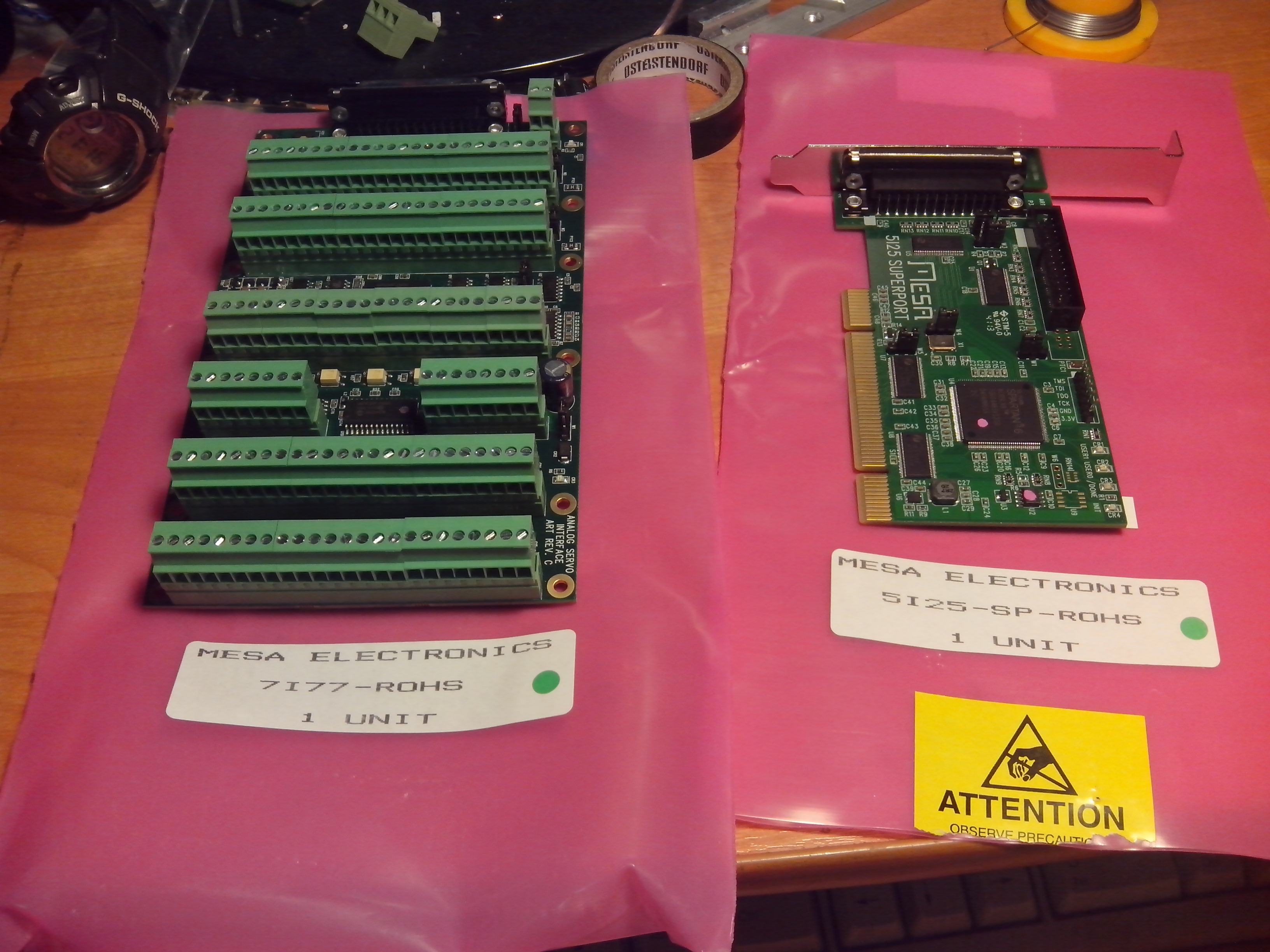

Еще приехали платки mesa :)

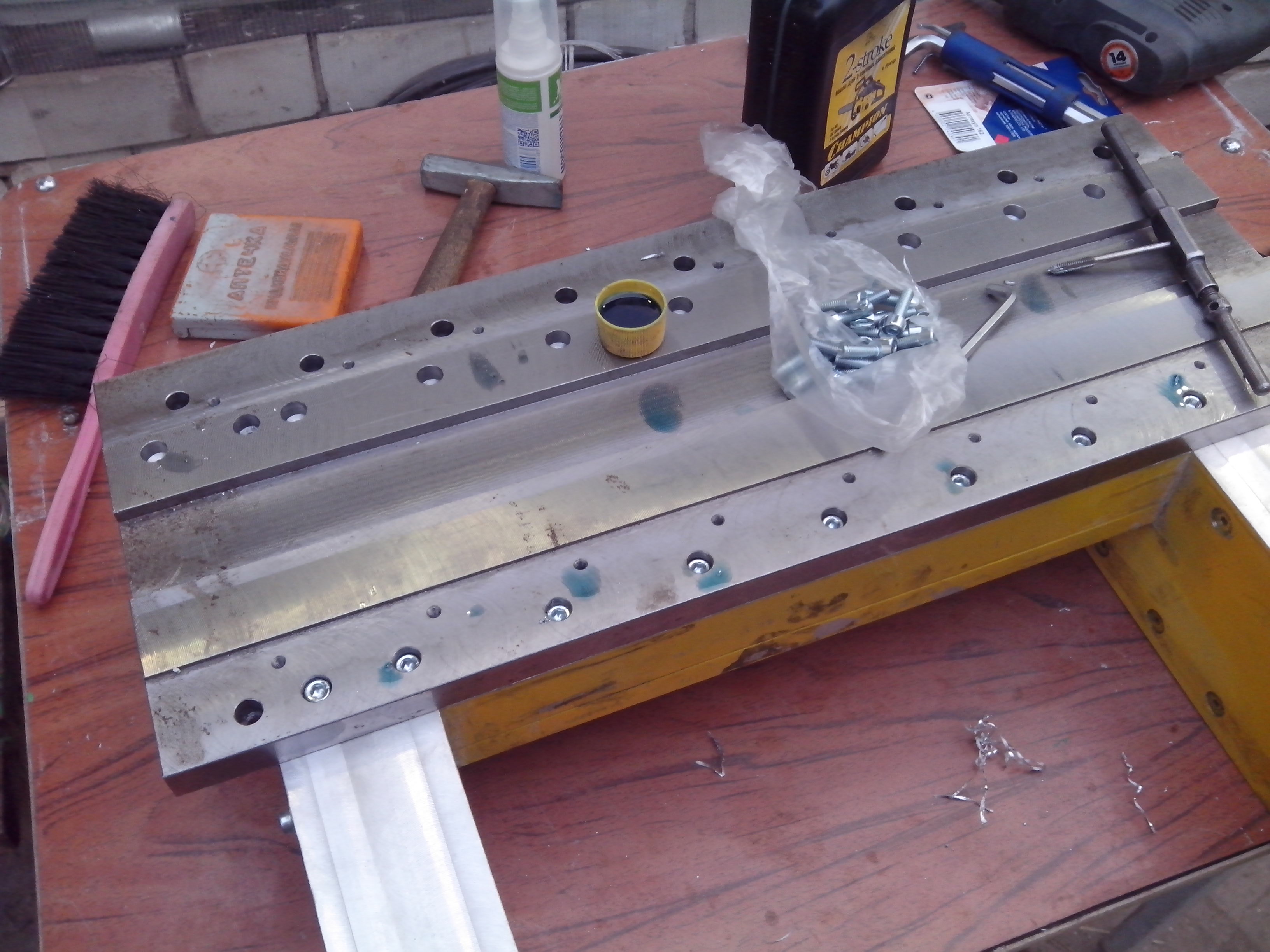

Сообщение nERV »
Только забрал из лап почты.
IMG_20150515_211505.jpg (4347 просмотров) <a class='original' href='./download/file.php?id=50297&mode=view' target=_blank>Загрузить оригинал (714.5 КБ)</a>

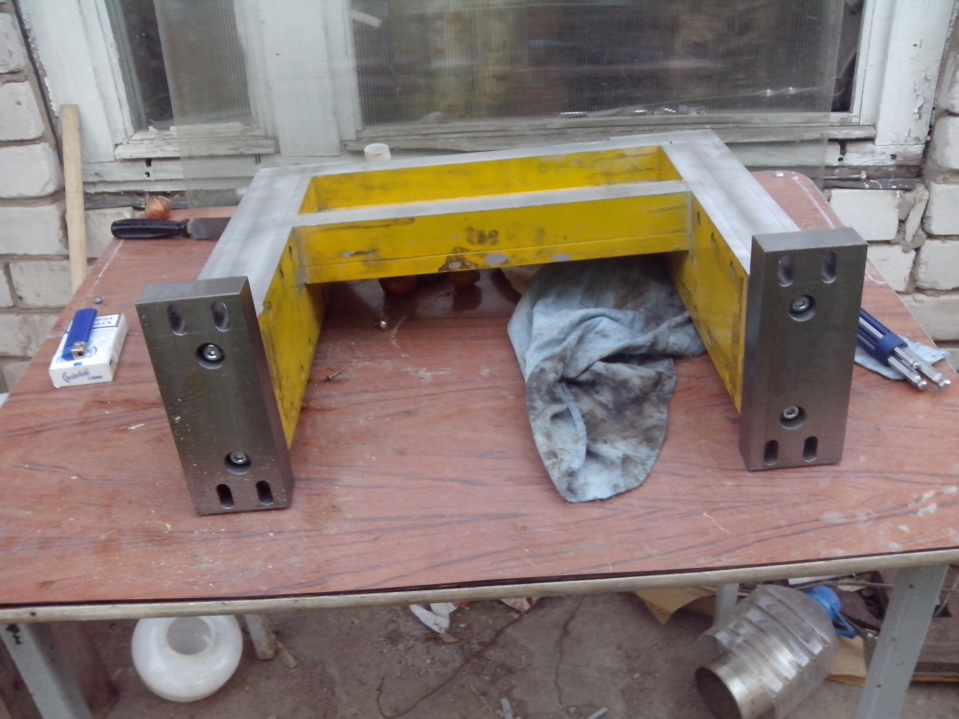

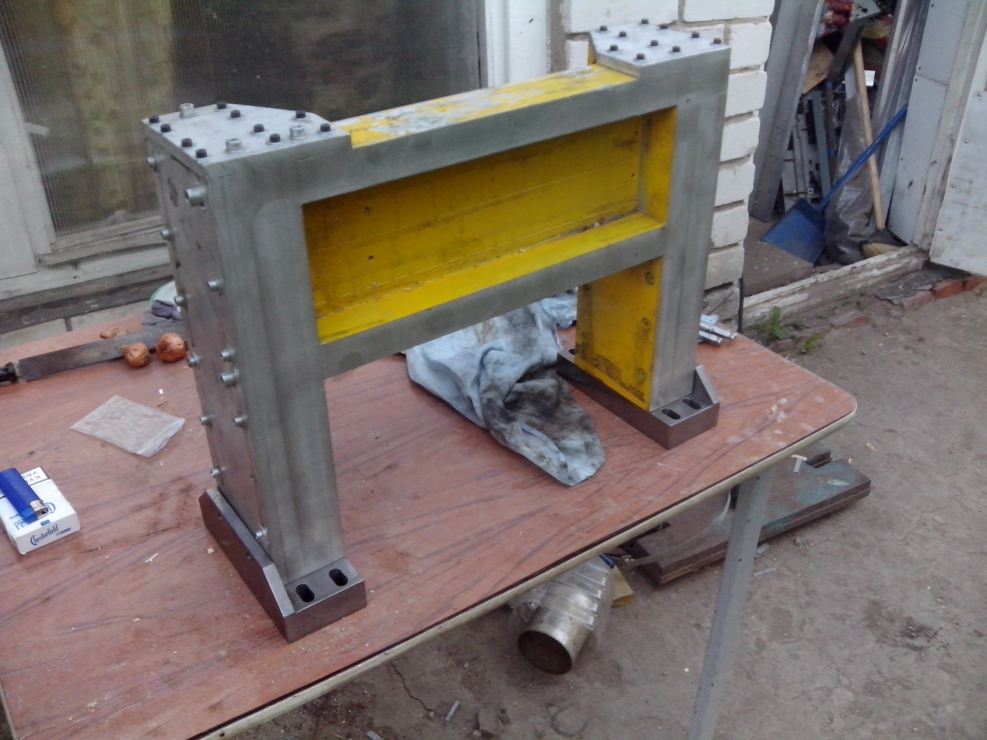

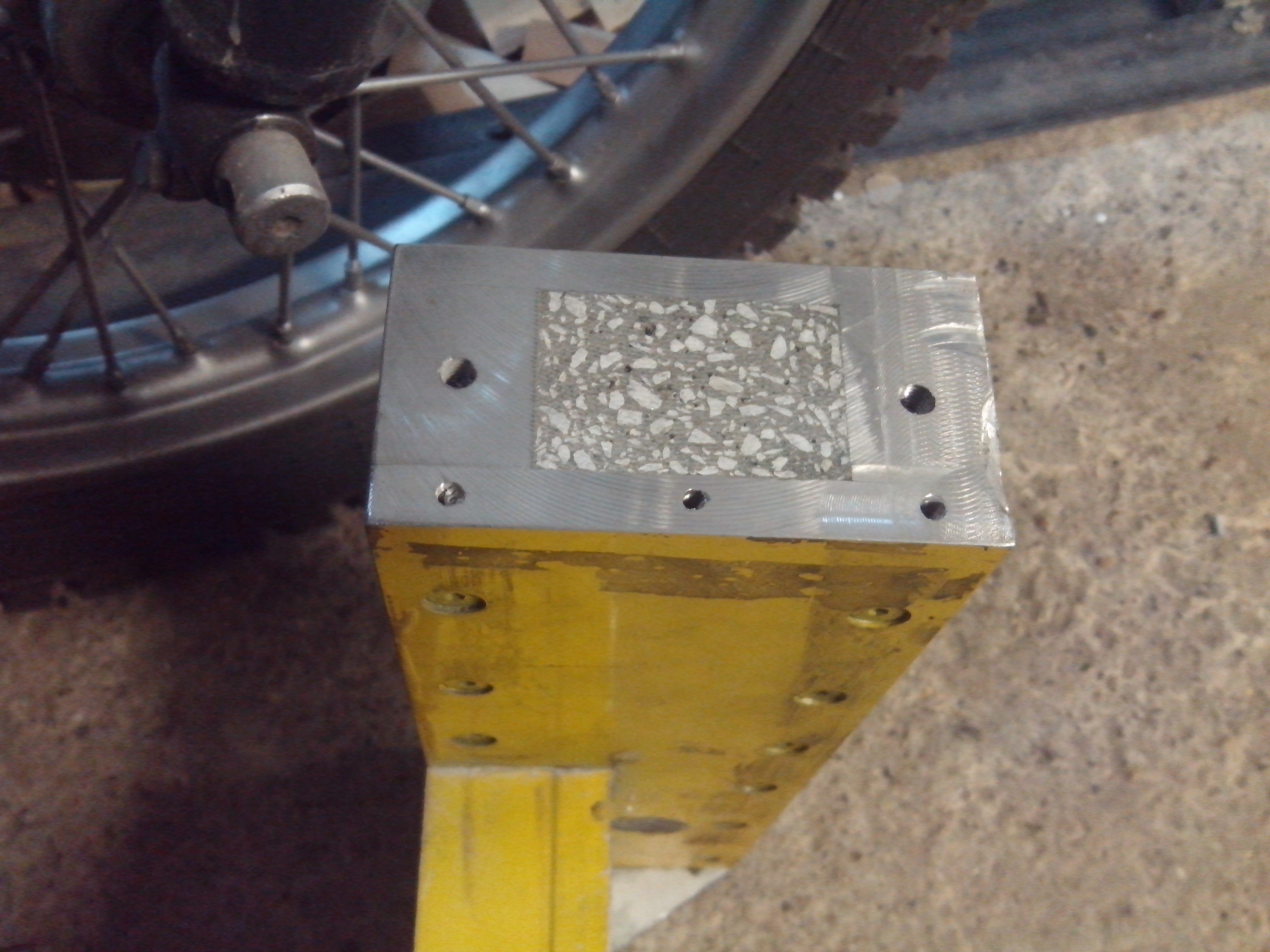

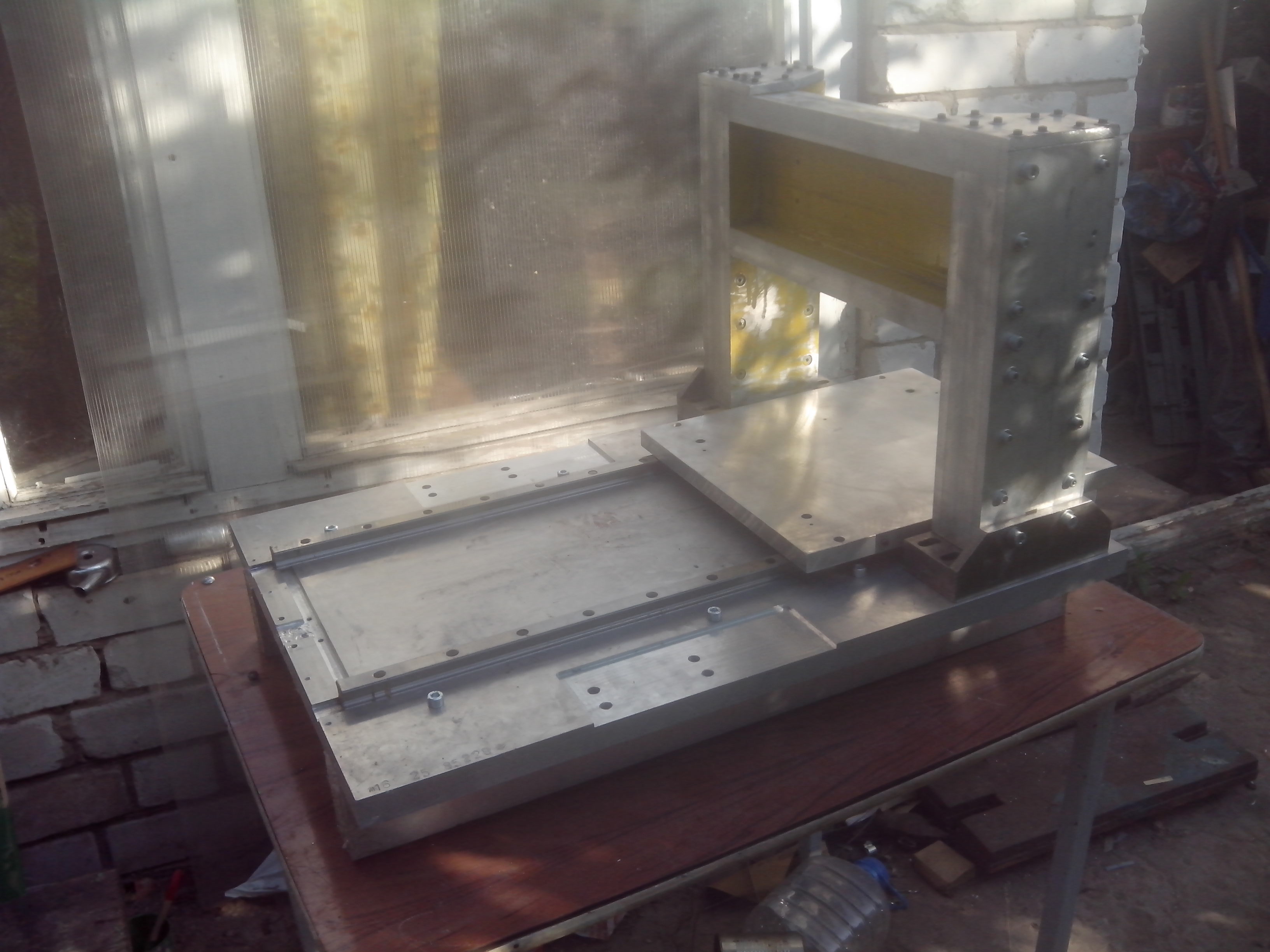

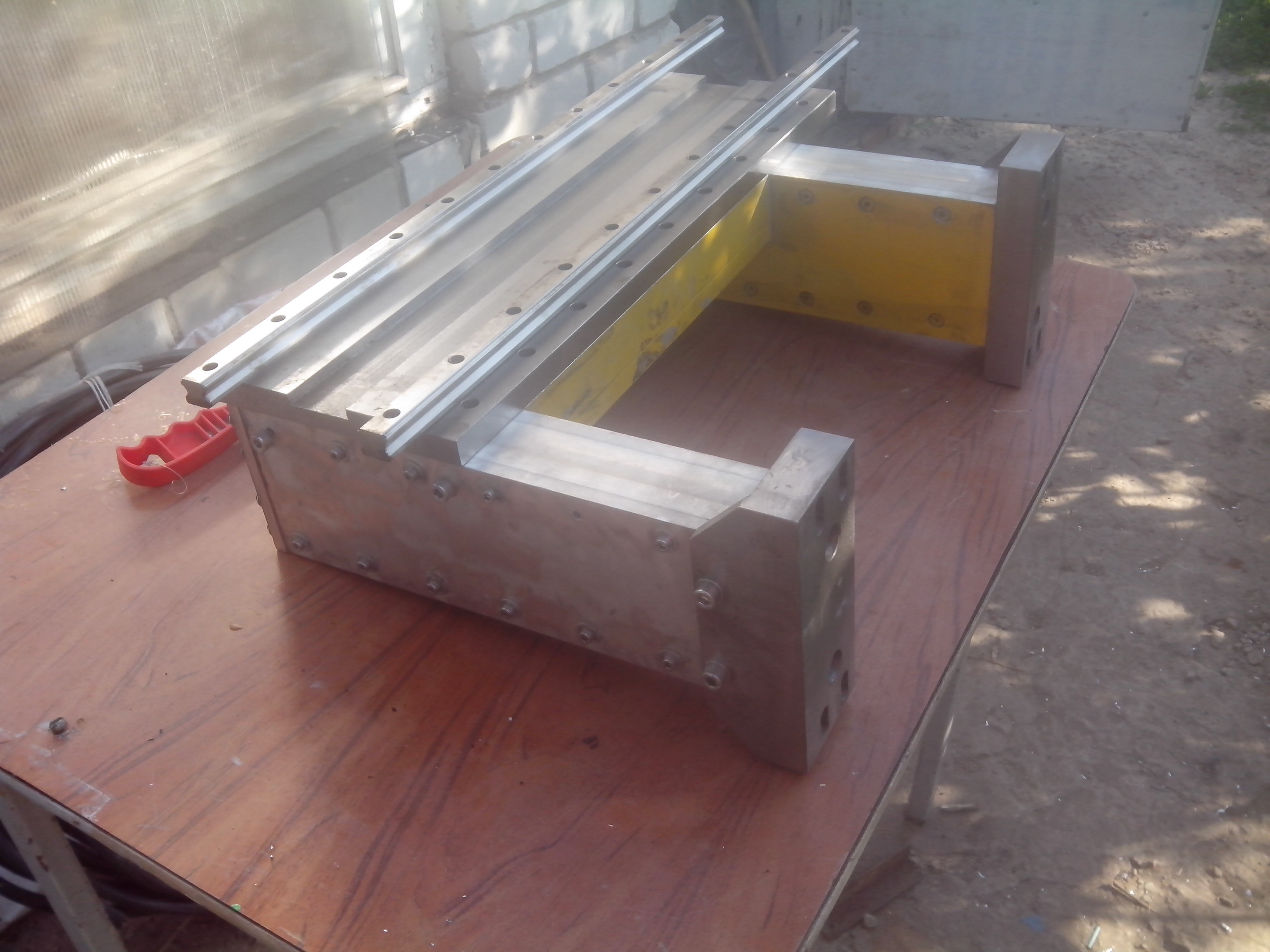

Наконец-то обработали портал. Даже бетон загрызли :) На бетон станочники сильно ругались, хотхотя и были честно предупреждены.
IMG_20150618_213750.jpg (4226 просмотров) <a class='original' href='./download/file.php?id=52629&mode=view' target=_blank>Загрузить оригинал (736.87 КБ)</a>
IMG_20150618_213822.jpg (4226 просмотров) <a class='original' href='./download/file.php?id=52630&mode=view' target=_blank>Загрузить оригинал (699.81 КБ)</a>
Re: Не гравер, но маленький фрезер. В процессе.
Блин, бетон обработался конечно просто песня =)

Мрамор всяко лучше гранита пилится :)

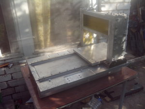

Сегодня "поженил" плиту оси игрек и основание оси зед. И тут вопрос возник, достаточно ли 6ти винтов м5 прочностью по дин 8.8 для надежной фиксации? Масса оси зед со шпинделем около 20кг. Толщины плит 15-20мм, сталь.
Чтобы распознать изделия из углеродистой стали стоит обратить внимание на особые обозначения - прочность болтов: 8.8, 10.9, 12.9 и другие.
Это значит, что данный вид креплений отличается высокой степенью выносливости металла.
Первое обозначение – это 1/100 от общей прочности, которая измеряется в МПа.
В том варианте, когда 8.8 первая 8 обозначает 8 х 100 = 800 МПа = 800 Н/мм2 = 80 кгс/мм2.
Следующая цифра будет обозначать текучесть по отношению к прочности. Она насчитывается как 8 х 8 х 10 = 640 Н/мм2.
Взял отсюда Рассчет нагрузки на болт

Лапы портала выполнены из стали толщиной 30 мм, имеют пазы для регулировки положения.
nERV писал(а):Лапы портала выполнены из стали толщиной 30 мм, имеют пазы для регулировки положения
Неплохо было бы после точного выставления и затяжки «лап» по месту посадить всё на штифты, дыбы исключить смещение.
Сообщение nERV »
Планирую немного иначе - винтовые упоры для перемещения и фиксации портала.

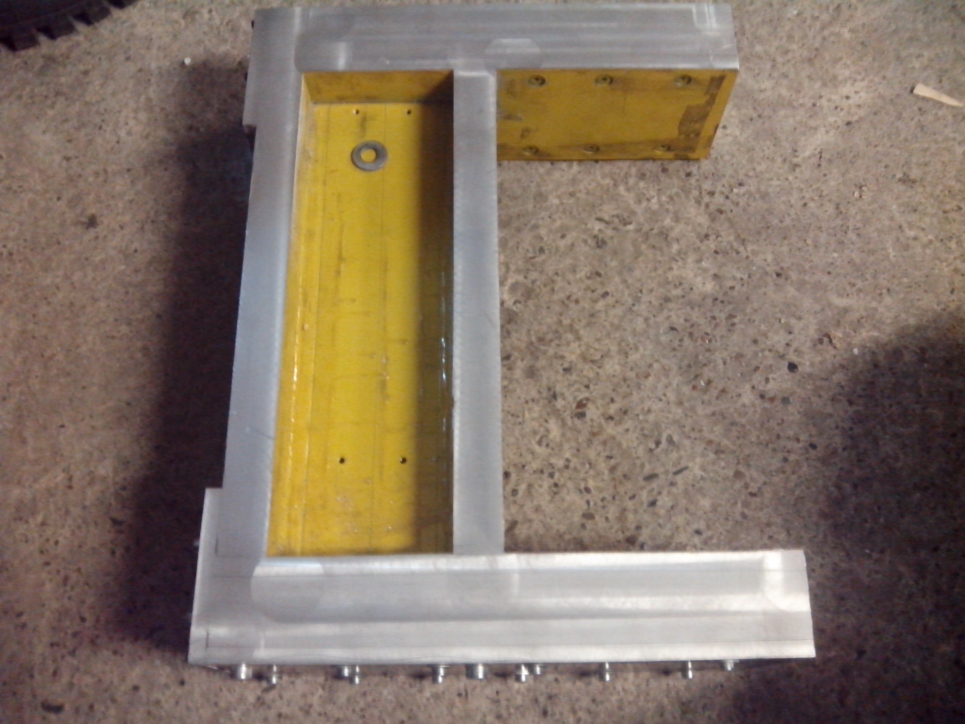

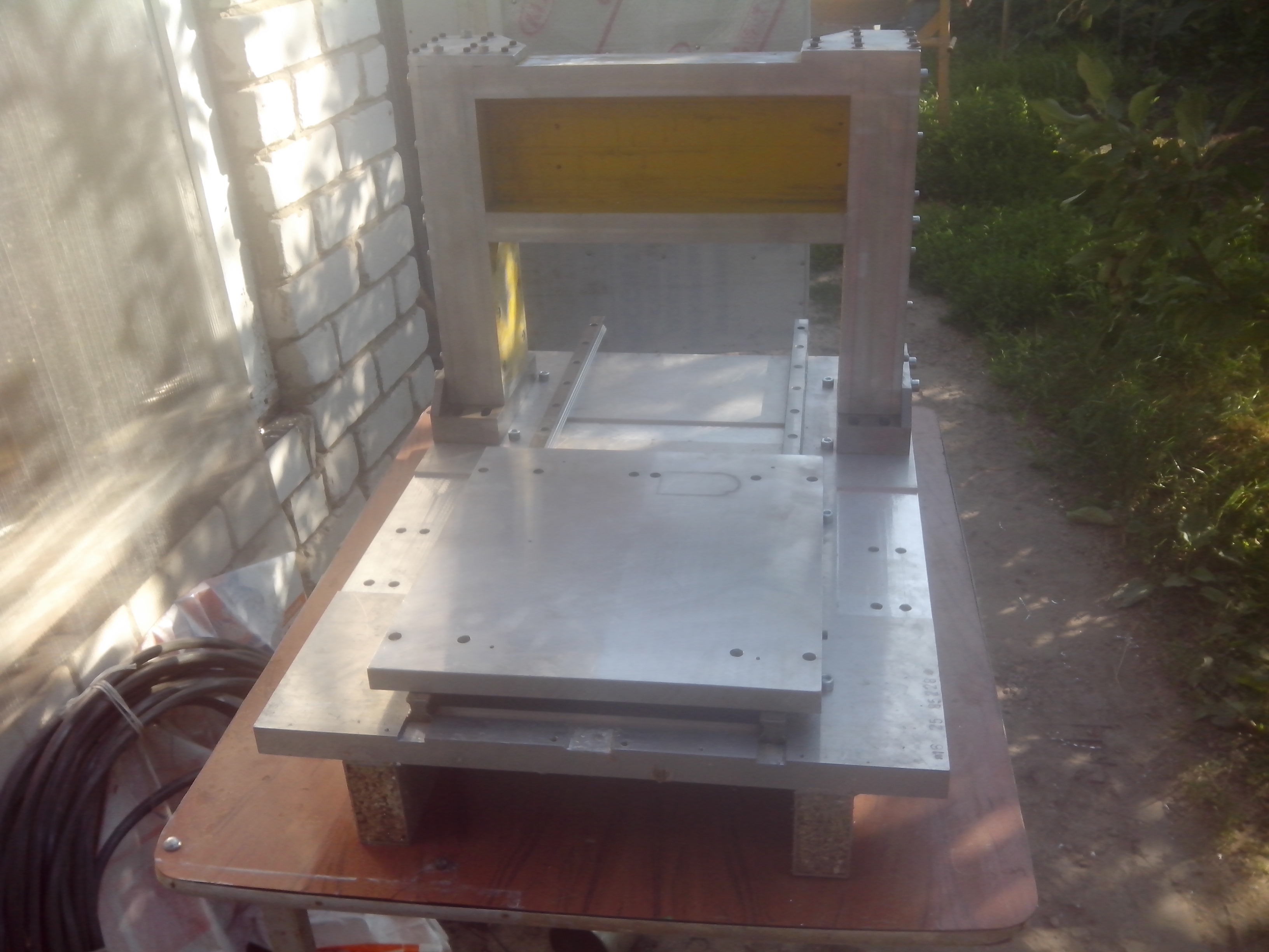

Опять тетрис. Перекомпоновка полным ходом!
Тяжко железки по жаре ворочать. В сумме все под 100кг уже.
IMG_20150627_170928.jpg (3948 просмотров) <a class='original' href='./download/file.php?id=53109&mode=view' target=_blank>Загрузить оригинал (525.94 КБ)</a>
IMG_20150627_171059.jpg (3948 просмотров) <a class='original' href='./download/file.php?id=53110&mode=view' target=_blank>Загрузить оригинал (500.75 КБ)</a>
IMG_20150627_171913.jpg (3948 просмотров) <a class='original' href='./download/file.php?id=53111&mode=view' target=_blank>Загрузить оригинал (541.5 КБ)</a>
nERV
Сообщения: 1503
Репутация: 624
Откуда: Ульяновск
Сообщение nERV »
Плита д16 25мм и пара боксов 60х80 с бетоном.

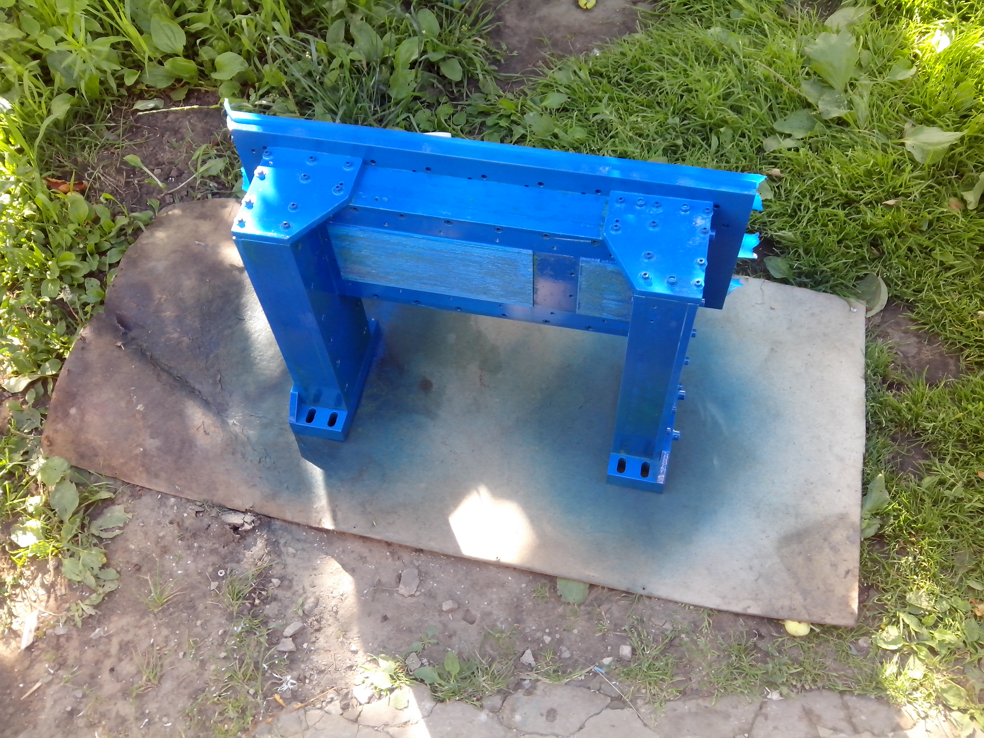

Сообщение nERV »
Теперь бана... синенький! :hehehe:

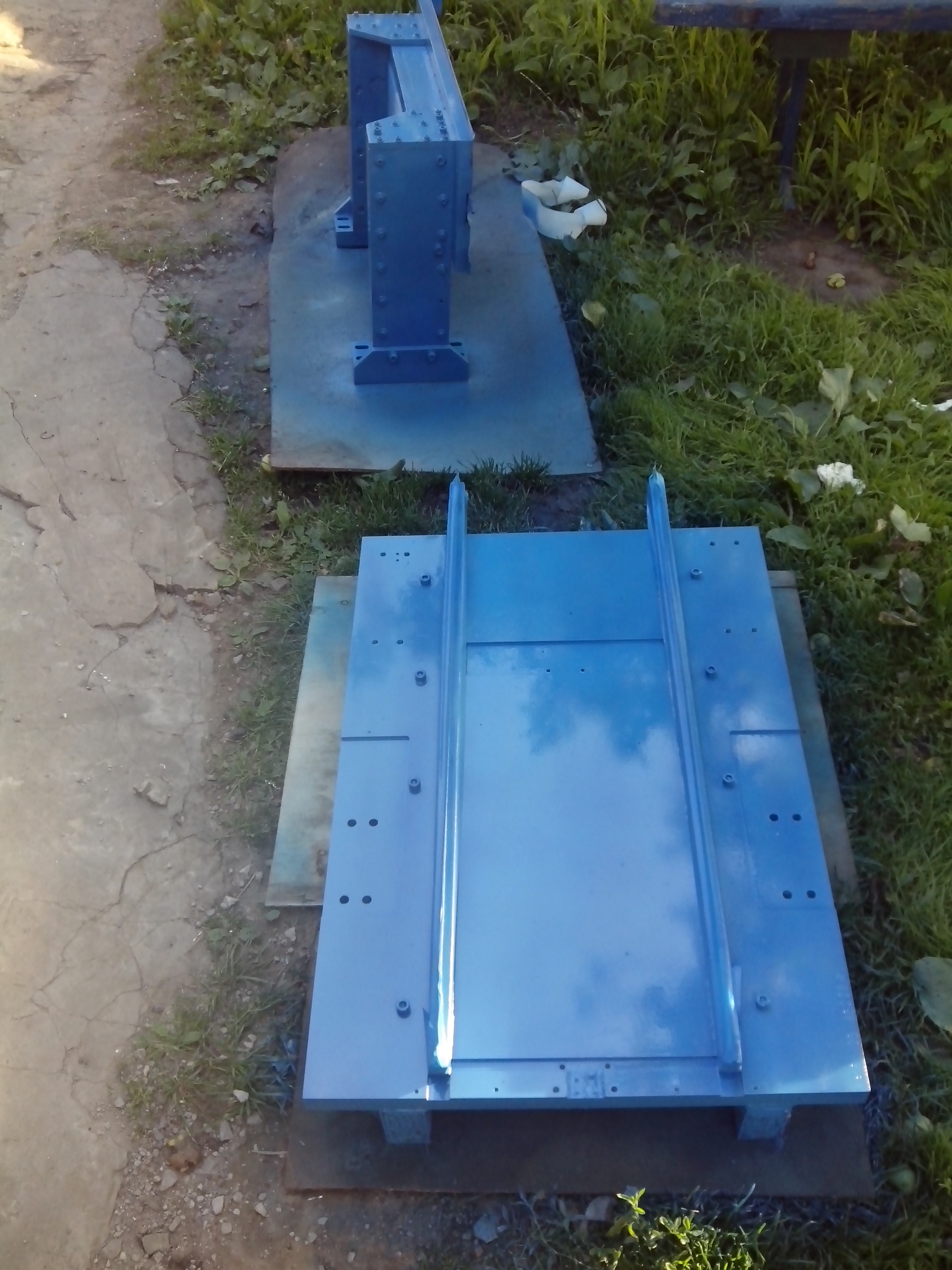

Решил покрасить немного, разбавить эту дюралевую серость. Далее сборка пойдет большими шагами, благо почти все уже есть.
IMG_20150707_181422.jpg (3710 просмотров) <a class='original' href='./download/file.php?id=53663&mode=view' target=_blank>Загрузить оригинал (684.87 КБ)</a>
IMG_20150707_164812.jpg (3710 просмотров) <a class='original' href='./download/file.php?id=53664&mode=view' target=_blank>Загрузить оригинал (1.21 МБ)</a>
berkas
Сообщения: 62
Зарегистрирован: 02 май 2014, 18:57
Репутация: 6
Откуда: Томск (Новосибирск)
Сообщение berkas »
Чем красили?
