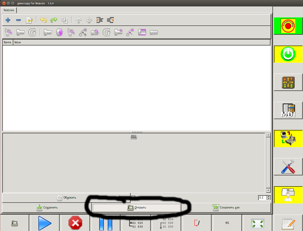

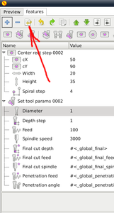

Только вот сохраненную конфигурацию не могу открыть
open.png (5763 просмотра) <a class='original' href='./download/file.php?id=37998&mode=view' target=_blank>Загрузить оригинал (95.43 КБ)</a>
выдает ошибку
  File "/home/cnc/linuxcnc-dev/lib/python/gladevcp/features.py", line 1279, in load
    filter.set_name("XML")
AttributeError: 'builtin_function_or_method' object has no attribute 'set_name'

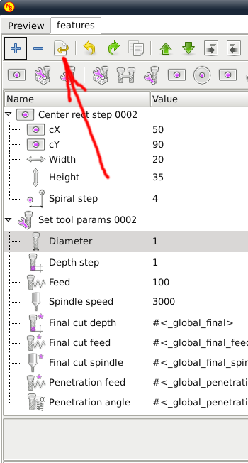

esengul писал(а): Только вот сохраненную конфигурацию не могу открыть
Есть такое. Я открываю другой кнопкой, та что вверху возле зачка "-"
ООО Спасибо!

dinkata писал(а):...Кстати как должна работат кнопка "open",
думаю надо открьйт файл ....ngc или другое ?Нажатие к ничего не приводит.
Используй для открытия файлов эту кнопку

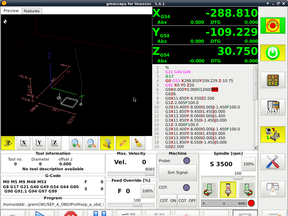

..подскажите в чем я ошибся,но он не рисует в preview ,скачал и файл Nick test.ngc ,опят ничего в preview..
подскажите что нибуд об етом ?

dinkata писал(а): ..подскажите в чем я ошибся,но он не рисует в preview ,скачал и файл Nick test.ngc ,опят ничего в preview..
1.Большинство "мастеров" содержат внутри себя глобальные переменные вида #<_global_...> которые должны быть предварительно инициированы одним из способов
- в файле ...gladevcp/subroutines/defaults.ngc (...gladevcp/subroutines/mill/defaults.ngc)
- в "мастерах" Set cutting params, Tool params
2. В первое время, для лучшего понимания проблем, рекомендую запускать linuxcnc из терминала и следить за сообщениями.

Вот что получается ,загружаю моя програма ,все отрисовано и вьйполняется ,потом загружаю test.ngc(скачал с пост 8 )
ничего не рисует ,тем более старая отрисовка еще там !!??
Возможно надо настроит кое что ..
verser писал(а): в "мастерах" Set cutting params, Tool params
здес пробовал
previewMyprogram.png (5508 просмотров) <a class='original' href='./download/file.php?id=39622&mode=view' target=_blank>Загрузить оригинал (162.63 КБ)</a>
previewNicktest.png (5508 просмотров) <a class='original' href='./download/file.php?id=39623&mode=view' target=_blank>Загрузить оригинал (145.28 КБ)</a>
Re: LinuxCNC Features - набор мастеров для LinuxCNC
Наверно есть ошибка в test.ngc, а как известно gmocappy не желает о них сообщать...

UAVpilot писал(а):Наверно есть ошибка в test.ngc
Сначале думал что в мои действия в features неправильньйе и поетому нет preview .Скачал test.ngc для експеримента -
тоже нет preview .Смотрел видео от Nick, там видно еще с вьйбора операция и начинается preview ,даже кажется что в axis он работает
не в ауто , а я если не в ауто моде с нажатием "обновит" просит ауто моде .
Все таки намерен вьйучит и пользоватся , задумка отличная :good: Дело в том,мне удобно работат в SolidWorks и Aspire но в линуксе они
не работают .Имет на станок САМ , удобная вещ на мой взгляд ,уверен что и много другие так думают .
