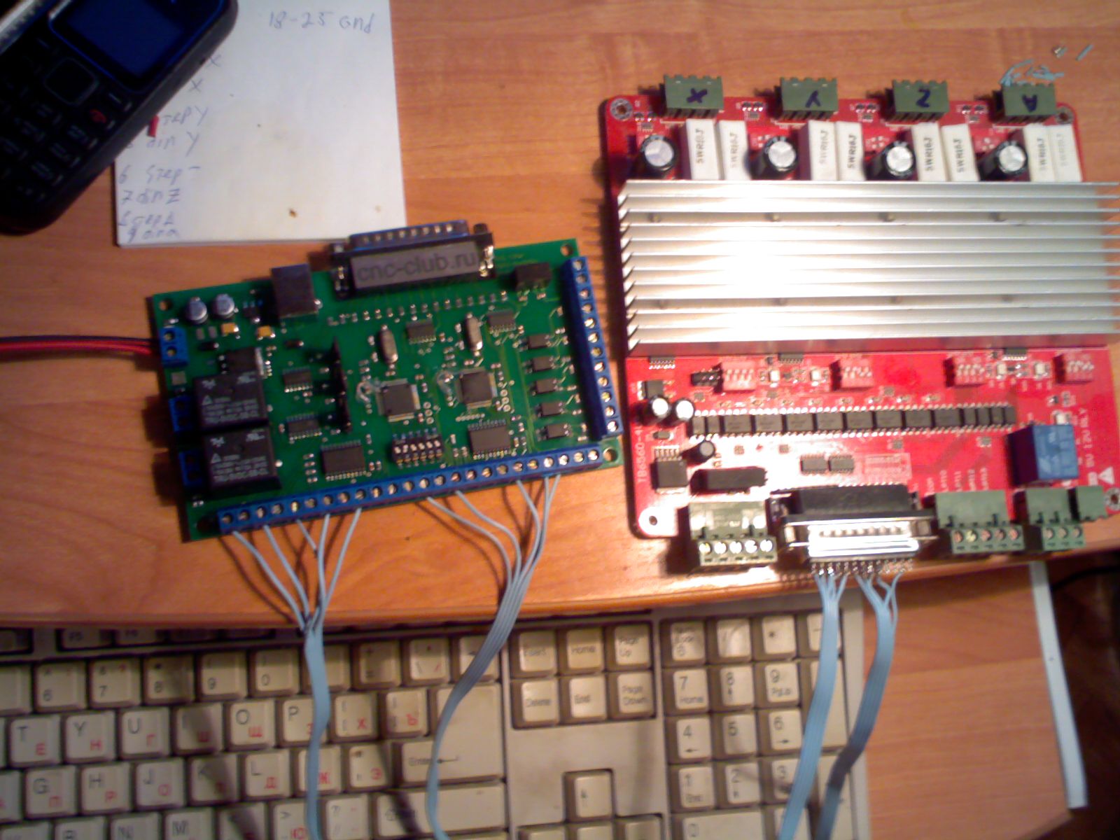

Собрал-спаял-скрутил-работает! Даже релюшки щелкают. Вернее ручками с кнопочек погонял оси, запускать какую-то обработку в полпервого ночи было бы странно, по крайней мере соседи не поймут. Завтра попробую платку фрезернуть. Есть одна уп, в которой станок периодически срывается в пропуск шагов, ему слишком много мелких движений делать приходится:)
В серийном изделии на клеммы питания лучше поставить какой-то разъемчик.

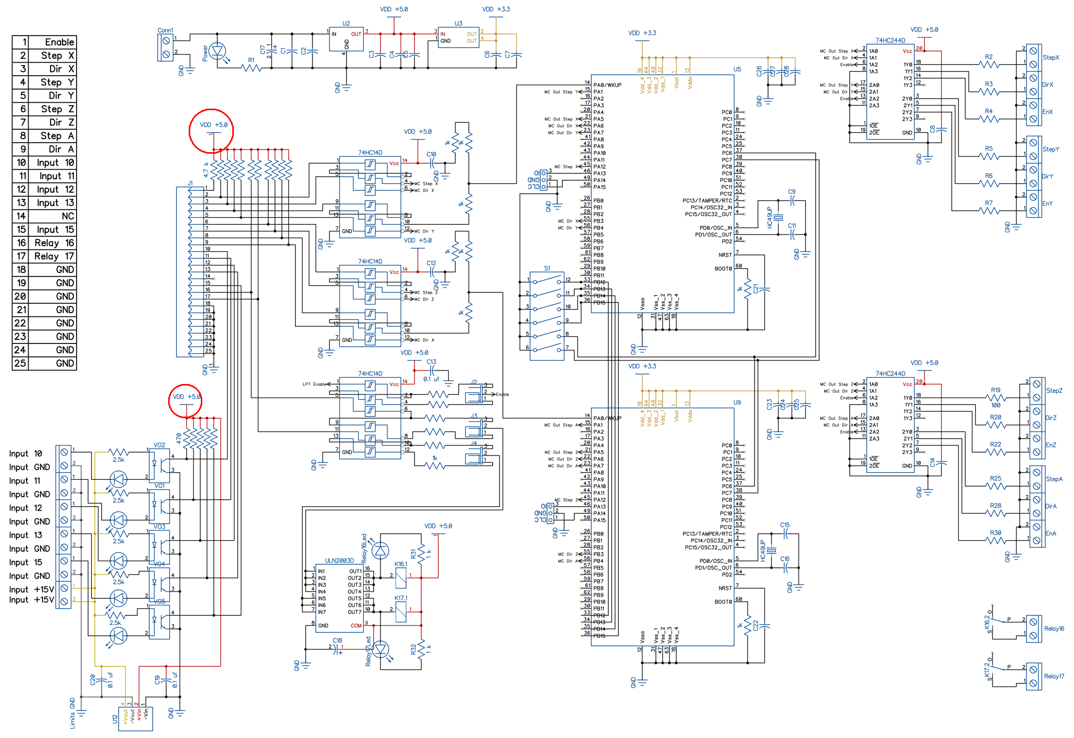

asutpka
Сообщения: 292
Зарегистрирован: 17 апр 2013, 14:27
Репутация: 78
Re: Фильтр для сглаживания неравномерности импульсов Step
Сообщение asutpka »
Искренне присоединяюсь к поздравлениям!
Эх как жаль, что шаблоны уже изготовлены.
Было-бы лучше на мой взгляд не жестко подключить выделенную красными кружками цепи на +5 а дать пользователю выбрать +3.3 и +5, либо подключить их через диод c малым падением к +3.3v.
схемаq.PNG (3000 просмотров) <a class='original' href='./download/file.php?id=23178&mode=view' target=_blank>Загрузить оригинал (584.74 КБ)</a>
Я понимаю, что это частный случай -например подключение данной платы к BeagleBone black .
джамперы для выбора напряжения питания оптимальный вариант, автор в следующей версии наверняка предусмотрит :-)

И кстати, кренка пятивольтовая греется прилично при питании от 12в. При более высоком напряжении питания все будет хуже. Ей надо бы больше меди вокруг, либо стоило от ее спины металлизированые отверстия к обратной стороне платы на слой экрана вывести. Хотя 50-60 град не предел для нее.
aegis
Сообщения: 3115
Репутация: 1810
Настоящее имя: Михайло
Сообщение aegis »
nERV писал(а):кренка пятивольтовая греется прилично при питании от 12в
ну так потребление то до 500мА писалось где-то выше если не запамятовал. я бы лучше 2 кренки ставил. скажем вначале до 8В падение, далее до 5. и это вполне нормальная практика
нікому нічого не нав'язую.

nERV писал(а):И кстати, кренка пятивольтовая греется прилично при питании от 12в. При более высоком напряжении питания все будет хуже. Ей надо бы больше меди вокруг, либо стоило от ее спины металлизированые отверстия к обратной стороне платы на слой экрана вывести. Хотя 50-60 град не предел для нее.
Думаю это все доработается, больше интересует как работает плата? Мягче ли стали работать двигатели? Еще бы на степ/дир серве попробовать?

Туда надо было б вот такую "кренку" поставить: http://www.pololu.com/product/2107
