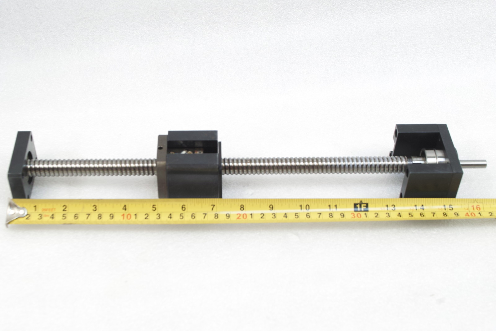

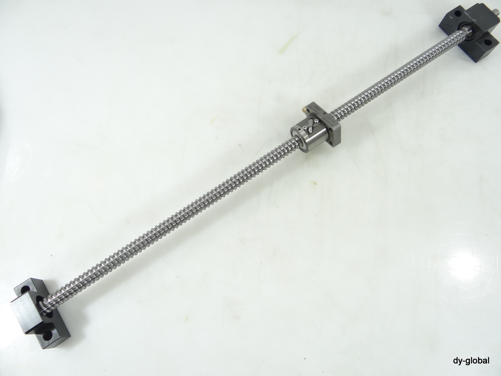

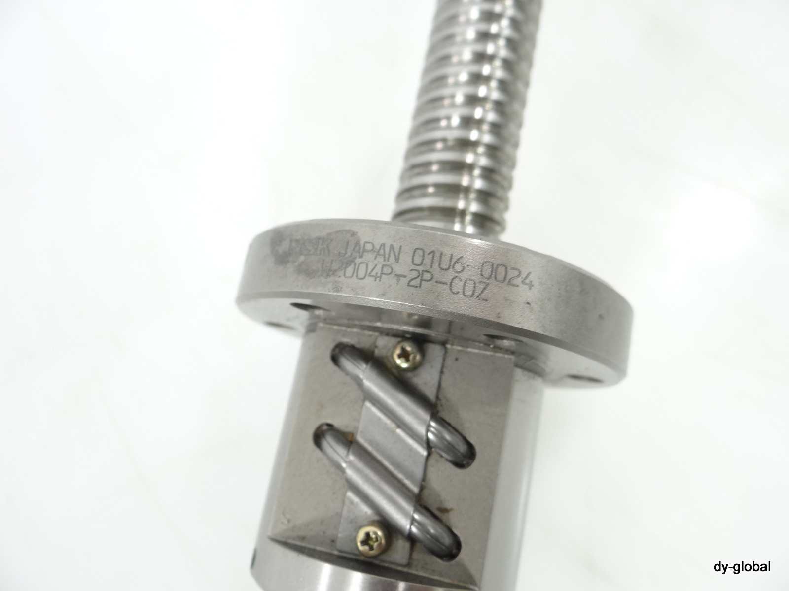

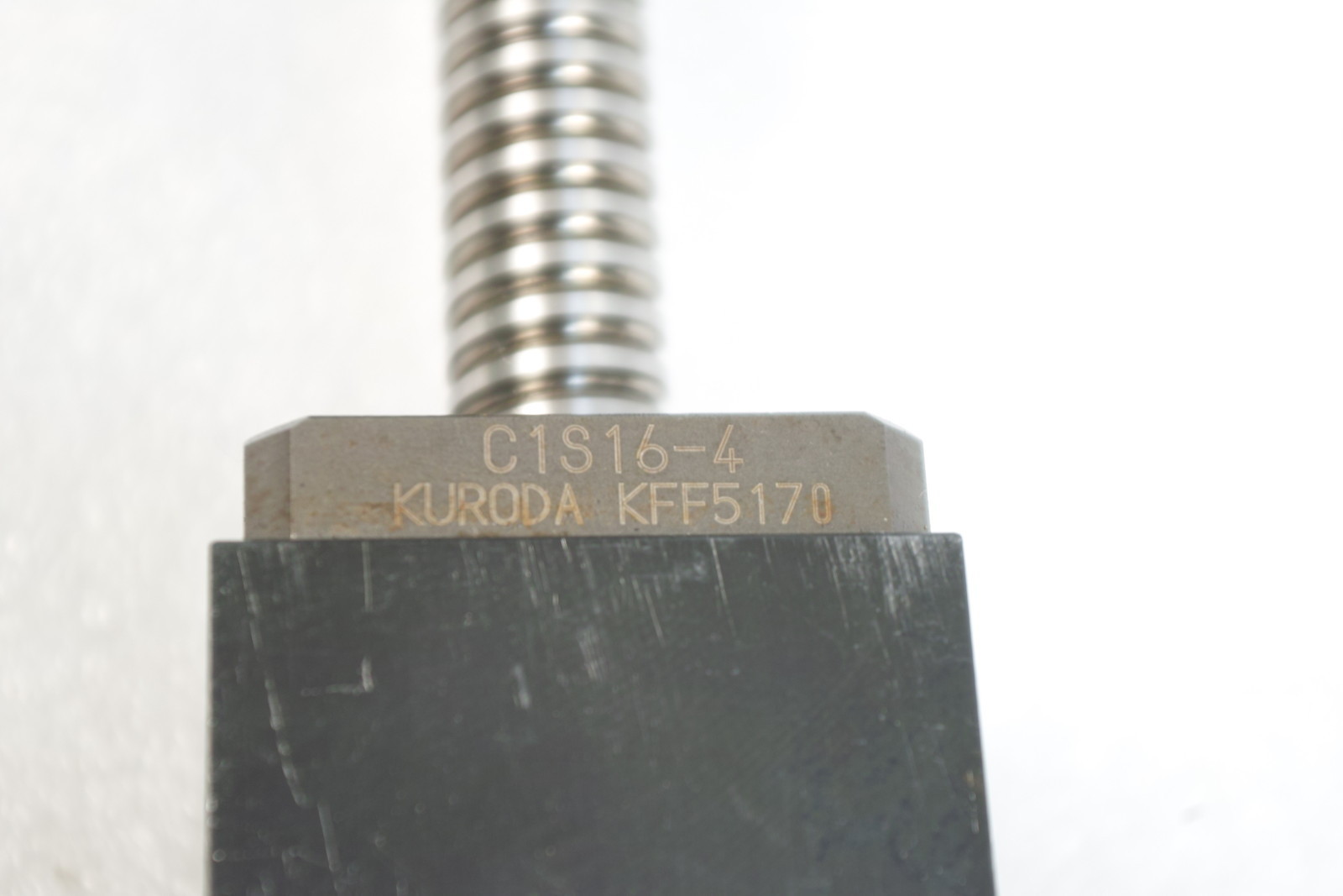

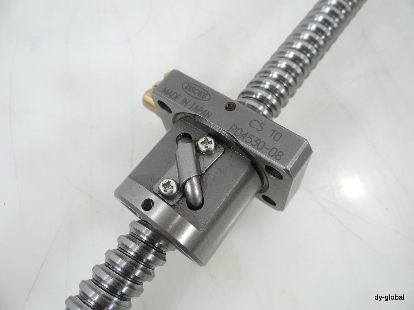

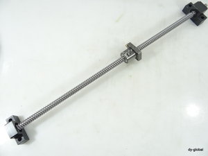

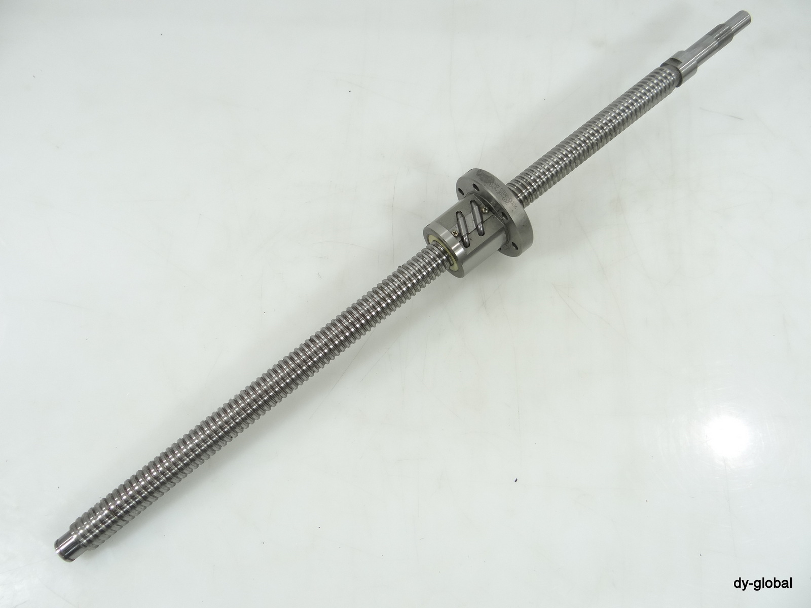

А я себе вот эти ШВП заказал ,уже едут, как вы думаете ,ни чего?
Ось У:
$(KGrHqJ,!iYFDeo,KR-6BRG)67b!dw~~60_57.jpg (2715 просмотров) <a class='original' href='./download/file.php?id=15140&mode=view' target=_blank>Загрузить оригинал (103.21 КБ)</a>
$(KGrHqV,!o0FEF22rOO)BRG)62pCu!~~60_57.jpg (2715 просмотров) <a class='original' href='./download/file.php?id=15141&mode=view' target=_blank>Загрузить оригинал (194.66 КБ)</a>
Ось Х:
$T2eC16FHJHYFFjz5!jM+BRo6)DkqKw~~60_57.jpg (2715 просмотров) <a class='original' href='./download/file.php?id=15144&mode=view' target=_blank>Загрузить оригинал (209.2 КБ)</a>
$T2eC16NHJGwFFZZrRFzPBRo6)DudTQ~~60_57.jpg (2715 просмотров) <a class='original' href='./download/file.php?id=15145&mode=view' target=_blank>Загрузить оригинал (267.56 КБ)</a>
Ось Z:
$(KGrHqRHJEUFE2Npg1IsBRfTGOhnb!~~60_57.jpg (2715 просмотров) <a class='original' href='./download/file.php?id=15143&mode=view' target=_blank>Загрузить оригинал (217.48 КБ)</a>
$(KGrHqQOKpcFFyIZby(QBRfTGR)3Sg~~60_57.jpg (2715 просмотров) <a class='original' href='./download/file.php?id=15142&mode=view' target=_blank>Загрузить оригинал (191.03 КБ)</a>
Сойдут такие?
Всё 3 винта в 18000 с небльшим обошлись. :)
Или надо было новые катанные SNR С5 покупать?
Re: Установка Сервоприводов Yaskawa SGDH-04AE На Optimum BF2
Сергей= писал(а):Сойдут такие?
тебе понравятся
Сергей= писал(а):Или надо было новые катанные SNR С5 покупать?
я бы не брал.

aftaev писал(а):тебе понравятся
Это хорошо :D
Правда на ось У ,я длинноватый винт купил, надо будет что-то придумывать или как-то обрезать его :)
На Z всё подходит,
а вот по оси Х немного ход уменьшится,винт немного короче ,но за то мотор меньше выпирать будет :D
Сергей= писал(а):Правда на ось У ,я длинноватый винт купил, надо будет что-то придумывать или как-то обрезать его
Токаря могут сделать
Сергей= писал(а):а вот по оси Х немного ход уменьшится,винт немного короче ,но за то мотор меньше выпирать будет
в теме про 1а62 показывал фотки как удлинял ШВП

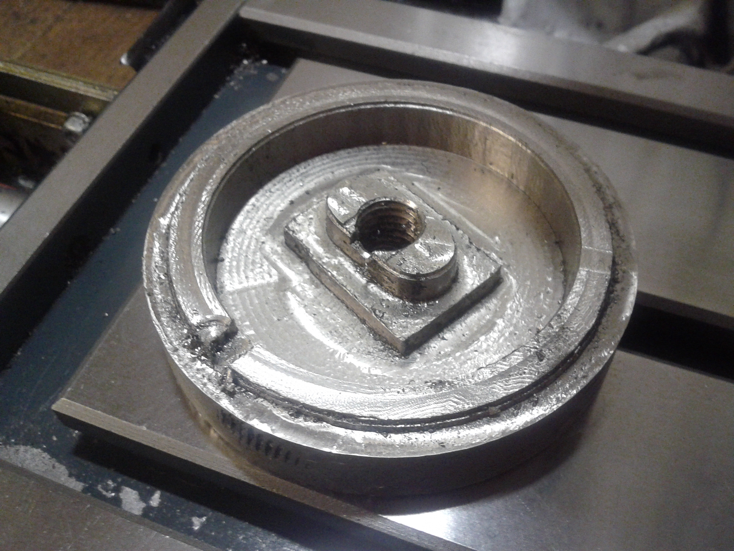

Сегодня опять сломал 2 фрезы, пытался запустить программу с того места где затупилась фреза ,вот часть кода,запускал со строки N39390:
N39360 G3 X38.45 Y-33.448 I-33.347 J38.49
N39365 G1 Y-38.45
N39370 G1 X33.429
N39375 G0 Z10.
N39380 G0 X-53.45 Y-33.56
N39385 G0 Z2.
N39390 G1 Z-3.5 F15
N39395 G1 Y50.45 F800
N39400 G2 X-50.45 Y53.45 I3. J0.
N39405 G1 X50.45
N39410 G2 X53.45 Y50.45 I0. J-3.
N39415 G1 Y-50.45
N39420 G2 X50.45 Y-53.45 I-3. J0.
N39425 G1 X-50.45
N39430 G2 X-53.45 Y-50.45 I0. J3.
Станок был выставлен в 0 по всем осям,так как тогда когда начинал делать эту детальку.
И вобщем как нажал кнопку старт , станок вместо того что-бы сделать переход на безопасном растоянии ,опустил ось до -3.5 и поехал по У ломать фрезу.
Одни проблемы с этим Матчем.
Раньше работал на чпу ,дырки в платах делал и тд.
Дак там ни каких проблем небыло , начинай с какой хочешь строки , обидно блин А ISCAR теперь вообще боюсь ставить :wik:
А всего надо-то было ,вот это кругляк фрезернуть , а проблем , неделю сделать не могу,а теперь вобще запоганил. :cry:

А почему две фрезы сломал?

Сергей= писал(а):станок вместо того что-бы сделать переход на безопасном растоянии ,опустил ось до -3.5 и поехал по У ломать фрезу.
он сделал точно то что ты ему сказал :)
почему бы с N39375 не начать ????
может это, типа, уменьшить пыл с подачами и оборотами ?

UAVpilot писал(а):А почему две фрезы сломал?
Сначала одну сломал ,потом поменял и тоже сломал :D
Алексс писал(а):он сделал точно то что ты ему сказал
Я ещё с 39385-й пробовал ,программа не запускалась, а с 39375 не подумал как-то :thinking:

Если не умеешь работать то тебе любая ЧПУ сломает и фрезу и станок.
Начинать нужно с того места где есть переход по безопасной высоте
Сергей= писал(а):Я ещё с 39385-й пробовал ,программа не запускалась,
дай весь код, я запущу с этой строки на своем станке.
Сергей= писал(а):Станок был выставлен в 0 по всем осям,так как тогда когда начинал делать эту детальку.
надо выставлять не в нули перед стартом, а там где нужно примерно продолжить. Иначе у станка нет интеллекта и он с нулевой точки попрет в точку реза, а если на пути попадутся крепеж/прижимы то он сломает фрезу.

У меня на старой работе у станка была всегда одна 0-я точка и своя точка дом, и я всегда мок остановить программу на пол пути ,поставить станок в домашнюю точку и выключить , а на следующий день придти и начать работу с нужной мне строки,причём я не подбирал строку какую-то специально ,а начинал именно с той с какой хотел,и станок из домашней точки шол по безопасной траектории к нужной строке.

aftaev писал(а):надо выставлять не в нули перед стартом, а там где нужно примерно продолжить. Иначе у станка нет интеллекта и он с нулевой точки попрет в точку реза, а если на пути попадутся крепеж/прижимы то он сломает фрезу.
Что-то об интеллекте я и не подумал как-то,а хорошо-бы было если-бы был :hehehe:
В Mach есть настройка высоты безопасных переходов, и галочка, разрешающая эти переходы.
Естественно, что это сначала настроить нужно.
Видимо. на рабочем станке это уже кто-то раньше настроил.
