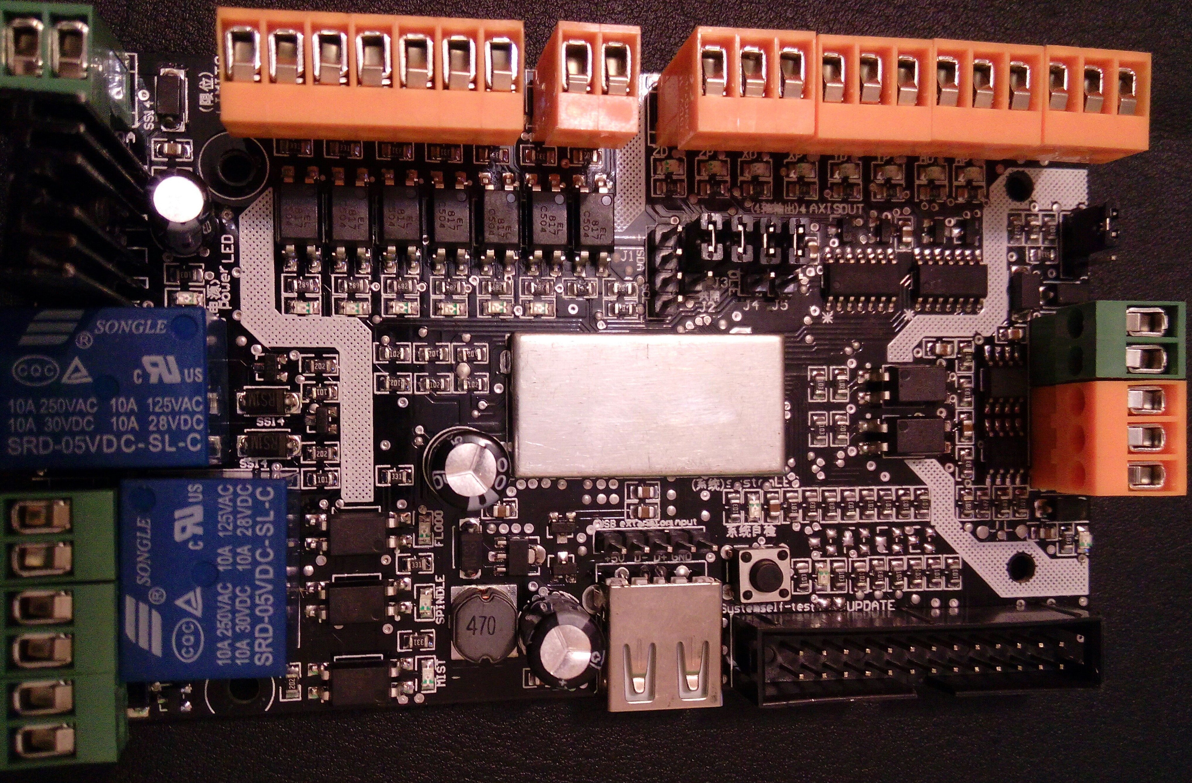

Как я понял здесь обсуждается софт систем управления ЧПУ?
А у меня проблема - пришла плата от китайца без диска с софтом :(
Может посоветуете какой софт для неё -
IMG_20151214_223500.JPG (5106 просмотров) <a class='original' href='./download/file.php?id=66132&mode=view' target=_blank>Загрузить оригинал (3.07 МБ)</a>

ivanoff333 писал(а):А у меня проблема - пришла плата от китайца без диска с софтом :(
Спроси вот у этого мужика: https://www.avito.ru/moskva/oborudovani ... _463981561 - 100% у него есть ;)

ivanoff333 писал(а):Как я понял здесь обсуждается софт систем управления ЧПУ?
У мужика с авито можешь не спрашивать, нет у него ничего )))
это плата - клон PLANET-CNC, вариантов у тебя немного: 1 связывайтесь с продаваном (пусть он вам все высылает), 2 скачиваете все с оф сайта платы, делаете обновление и покупаете оф программу PLANET-CNC и будет вам счастье. 3 - ждете развития проекта, здесь один форумчанин разрабатывает свою программу под платы на этих чипах, пока т.с. бетта-тест, но рабочий

Для начала хотя бы демку какую-нибудь, что бы проверить плату на работоспособность, 7 дней осталось до закрытия заказа.

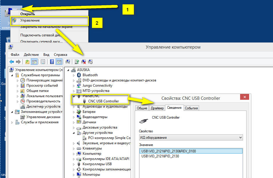

Re: Сравнение бюджетных систем управления ЧПУ
ivanoff333 писал(а):Для начала хотя бы демку какую-нибудь, что бы проверить плату на работоспособность, 7 дней осталось до закрытия заказа.
Подключи контроллер к компьютеру, через USB.
В диспетчере устройств посмотри, там должно быть неизвестное устройство, в свойствах которого нужно посмотреть следующее:
2015-12-16_001934.jpg (5012 просмотров) <a class='original' href='./download/file.php?id=66200&mode=view' target=_blank>Загрузить оригинал (351.01 КБ)</a>
Порядок: по моему компьютеру правой кнопкой, в меню выбираем управление, потом находим "диспетчер устройств", и по неизвестному устройству правой клавишей кликаем, и открываем свойства.
