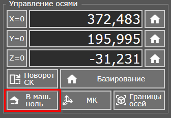

Есть ли возможность создать дополнительную "базу" чтобы по окончании программы нажатием одной кнопки отогнать шпиндель допустим в левый верхний угол например для того чтобы снять заготовку, или сменить инструмент. желательно чтобы это была база в машинных координатах, чтобы при любом пользовательском нуле отьезд был всегда в одну позицию

Сообщение sivolap36 »
Это можно реализовать прописать g код на кнопку макроса
У Вас в PM есть кнопки макросов. Они назначаются в настройках софта, задайте на эту кнопку g код с системой координат и координатами. Это самый простой способ.

ak76_2 писал(а):Есть ли возможность создать дополнительную "базу" чтобы по окончании программы нажатием одной кнопки отогнать шпиндель допустим в левый верхний угол например для того чтобы снять заготовку, или сменить инструмент. желательно чтобы это была база в машинных координатах, чтобы при любом пользовательском нуле отьезд был всегда в одну позицию
Можно сделать собственный макрос и привязать его к кнопке на панели макросов. В точности как посоветовал Вам sivolap36. В данном макросе можно реализовать любую логику и произвольную точку парковки.
Есть еще стандартное решение быстрого переезда в машинный ноль. Переезд будет всегда осуществляться в машинных координатах в координаты базы. Команда чем-то похожа на G28 в Mach3 (если знакомы с такой). Выполнить этот переезд можно специально отведенной кнопкой "В маш. ноль"

ak76_2 писал(а):не силен в макросах, как подскажите?
Инструкция по созданию пользовательских макросов доступна по этой ссылке.
Созданный пользовательский макрос можно привязать к кнопке на специальной панели макросов. Настройка такой панели производится в меню "Конфигурация -> Настройки -> Другие -> Параметры панели макросов". Активируйте панель, введите заголовок кнопки (например, "Парковка") и в поле "Команда или имя макроса" введите название Вашего пользовательского макроса (например, M250).
Если код макроса тривиальный, то есть состоит из одной строки, то можно не создавать отдельный файл. Допустим, нужно выполнить холостой переезд в машинных координатах в точку X100 Y200. Для этого в настройках панели макросов в поле "Команда или имя макроса" можно ввести однострочную команду: G53 G0 X100 Y200
В таком случае создание отдельного файла макроса под однострочную команду не требуется.

Честно говоря несмотря на 15 ти летний опыт работы на гравировально фрезерном Роланде, ни разу не довелось столкнутся с G кодами. Там эти все переезды зашиты в контроллер. Ну и заодно Пумотикс у меня базовая версия , там вроде нельзя макросы создавать и редактировать.

А нет, вру. все получилось, спасибо. В симуляторе правда, не знаю с контроллером будет работать или нет. А лишние кнопки спрятать можно как нибудь?

ak76_2 писал(а):А нет, вру. все получилось, спасибо. А лишние кнопки спрятать можно как нибудь?
Можно. Просто удалите их в настройках панели макросов кнопкой с символом минус.

Все получилось, все работает, спасибо
