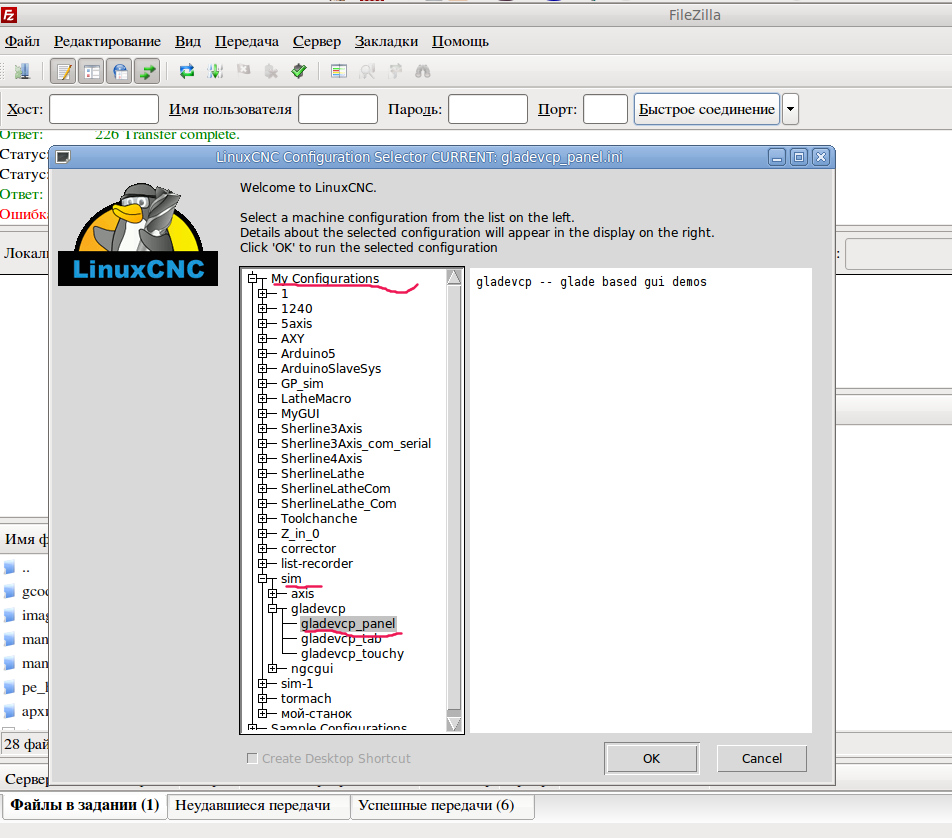

Re: GladeVCP и PyVCP для начинающих
Добавлено: 22 сен 2014, 19:49
S500 писал(а):пожалуйста если можно покажи какие нибудь наброски.
в емс уже есть примеры:
запусти из главного меню окно выбора конфигурации:
Выделение_079.png (3412 просмотров) <a class='original' href='./download/file.php?id=33626&mode=view' target=_blank>Загрузить оригинал (131.26 КБ)</a>
и выбери пример gladevcp:
Выделение_078.png (3412 просмотров) <a class='original' href='./download/file.php?id=33625&mode=view' target=_blank>Загрузить оригинал (123.66 КБ)</a>
в домашней папке смотреть файлы конфига (~/linuxcnc/configs/sim/gladevcp/manual-example.ui)
Добавлено: 23 сен 2014, 08:07
В glade есть "Ускорители". Это как раз те самые хоткеи. Но с ледом они ничего не сделают, т.к. лед только выводит. Можно попробовать сделать отдельную кнопку с ускорителем и привязать к ней лед...
