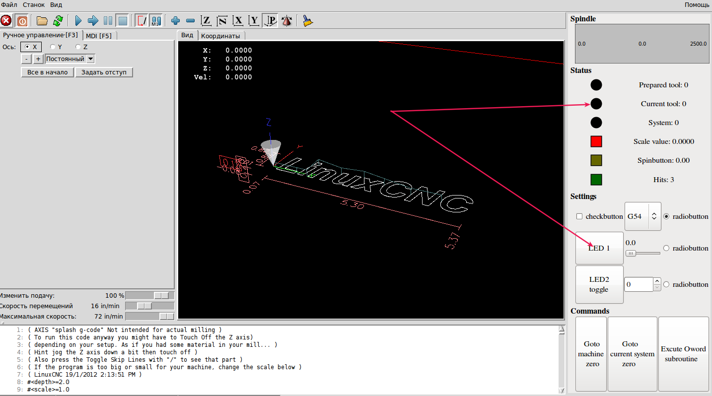

Прикрутил к AXIS визуальную панель на Glade.
Сделал так:
нарисовал в Glade панель, используя элементы HAL_PYTHON и сохранил панель в папке с конфигурацией станка под именем mygui.ui
прописал в INI в разделе [DISPLAY]:
GLADEVCP = mygui.ui
в файле custom_postgui.hal прописал пины панели, присоединив их к связям HAL

Спасибо! Интересный прием... Сразу обнаружил, что пины в Gladevcp и пины в самостоятельной панели Glade прописываются иначе... Исправил.

Если использовать редактор Glade для создания встроенной панели gladevcp, то пины этой панели прописываются как gladevcp.<имя пина в Glade>. Например: gladevcp.hal_led1
Если же мы пишем полноценную самостоятельную панель в Glade, то пины так и пишутся, например, hal_led1
В этом и был затык (опыта, понимаешь, маловато)

Не... в custom_postgui.hal пины дополнительной панели к AXIS, например, написанной в Glade, обзываются как gladevcp.<имя пина в Glade>.

так изменил и все заработало... Это как при создании панели PyVCP - все пины называются pyvcp.<имя пина>

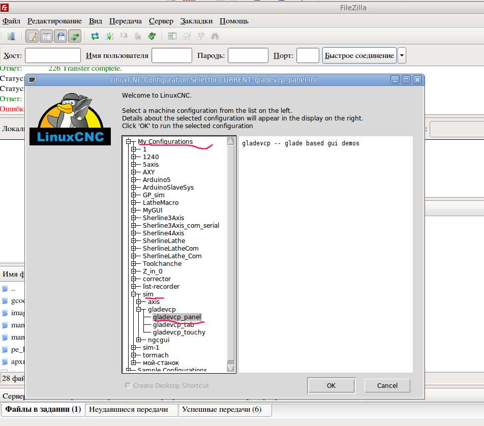

S500 писал(а):пожалуйста если можно покажи какие нибудь наброски.
в емс уже есть примеры:
запусти из главного меню окно выбора конфигурации:
Выделение_079.png (3496 просмотров) <a class='original' href='./download/file.php?id=33626&mode=view' target=_blank>Загрузить оригинал (131.26 КБ)</a>
и выбери пример gladevcp:
Выделение_078.png (3496 просмотров) <a class='original' href='./download/file.php?id=33625&mode=view' target=_blank>Загрузить оригинал (123.66 КБ)</a>
в домашней папке смотреть файлы конфига (~/linuxcnc/configs/sim/gladevcp/manual-example.ui)

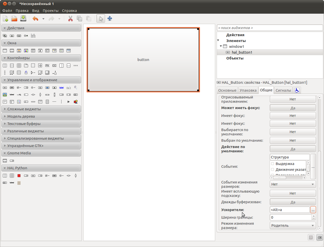

Re: GladeVCP и PyVCP для начинающих
В glade есть "Ускорители". Это как раз те самые хоткеи. Но с ледом они ничего не сделают, т.к. лед только выводит. Можно попробовать сделать отдельную кнопку с ускорителем и привязать к ней лед...

большое вам спасибо
вроде бы сделал всё как надо, от мышка кнопка работает с клавиатурой не хочет.
пожалуйста посмотрите и скажите что я не так сделал.
setp gladevcp.hal_table1 1
net b1 gladevcp.hal_button1 => gladevcp.hal_led1
спасибо
хотел добавить фото на не знаю как это сделать
S500 писал(а):вроде бы сделал всё как надо, от мышка кнопка работает с клавиатурой не хочет.
По хоткею?
S500 писал(а):хотел добавить фото на не знаю как это сделать
На странице ответа есть кнопка добавить вложение.
