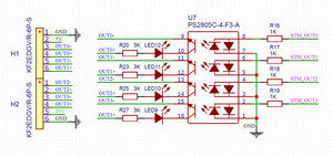

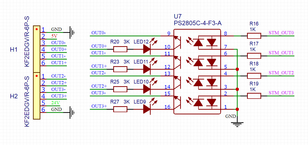

На этой доброй ноте, предлагаю перейти к развязке выходов.
Самый первый вариант из головы
2019-10-03_231923.jpg (3341 просмотр) <a class='original' href='./download/file.php?id=169893&mode=view' target=_blank>Загрузить оригинал (240.78 КБ)</a>

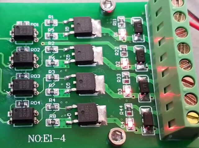

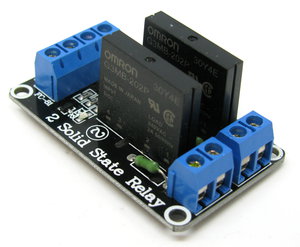

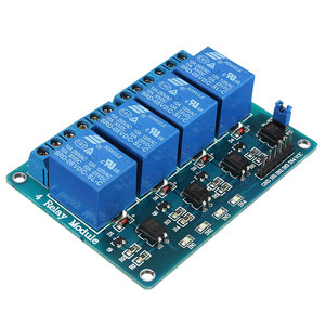

Я поэтому и спрашиваю :) обычно, юзаю релейные модули, типа таких. Но то ж я. Другие люди могут захотеть питать релюшки прямо через выход. Пойду посмотрю мос/тран-зюки..

В отличии от входов для выходов не нужно универсальности (2 конца оптопары выводить наружу), достаточно соединить на землю все эмиттеры, и на 2 разъема уже можно 8 каналов вывести. Я бы после оптопар поставил ULN2003 или транзисторы помощней (или если аналог есть на 8 каналов), получим возможность коммутации реле на 24В до 0.5А (или выше с транзисторами).

А нужна ли на выходе отпразвязка? Если нужно, то через реле всё развяжется!
ULN2003 отличный вариант - советую посмотреть.

alex_sar писал(а):А нужна ли на выходе отпразвязка?
Нужна, но необязательно опто. Нужны интеллектуальные ключи с защитой по току.
Re: Плата развязки для LinuxCNC (Ethernet + STM32)
Отличный вариант, это что-то типа NCV7608 - развязка на трёх..семи оптронах даёт от 8 до 32 выходов. :)
