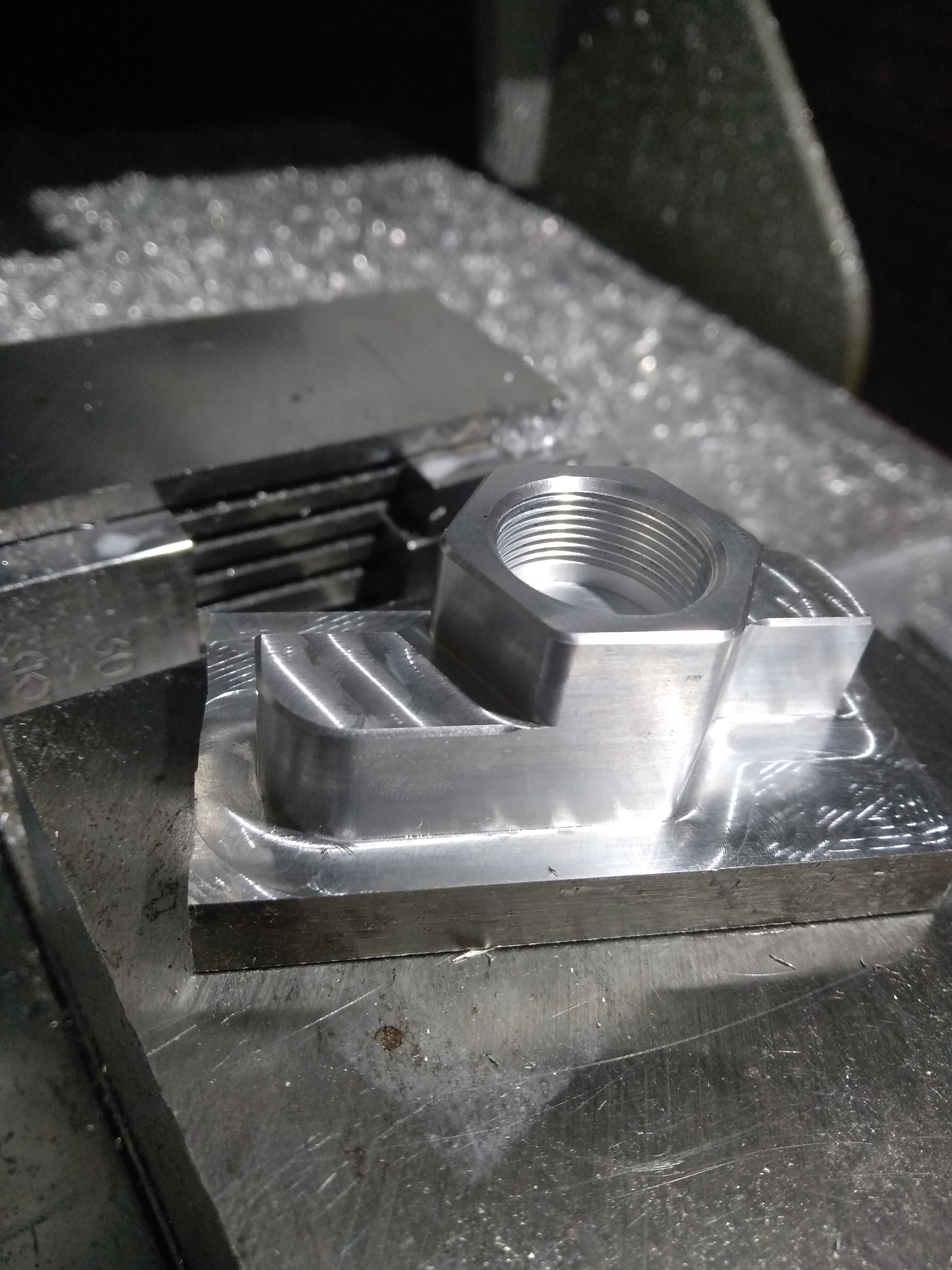

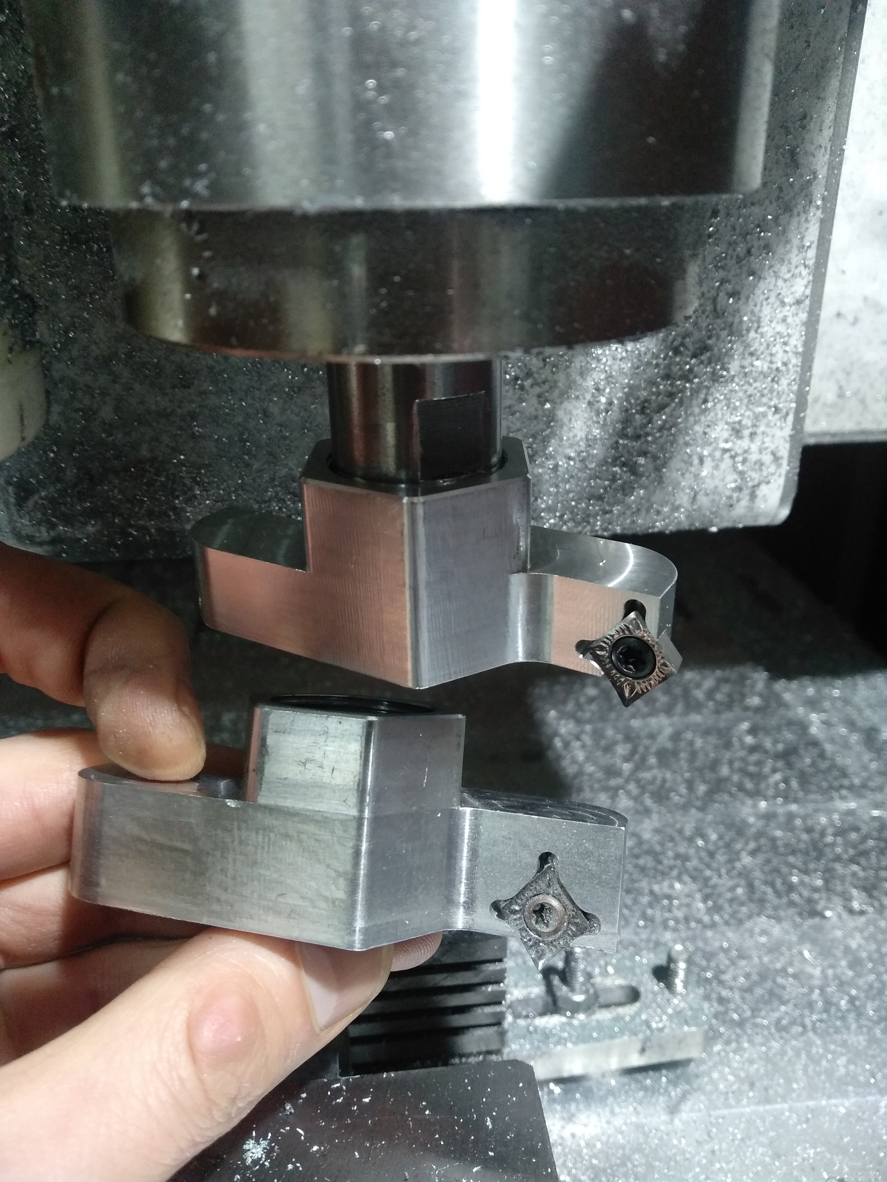

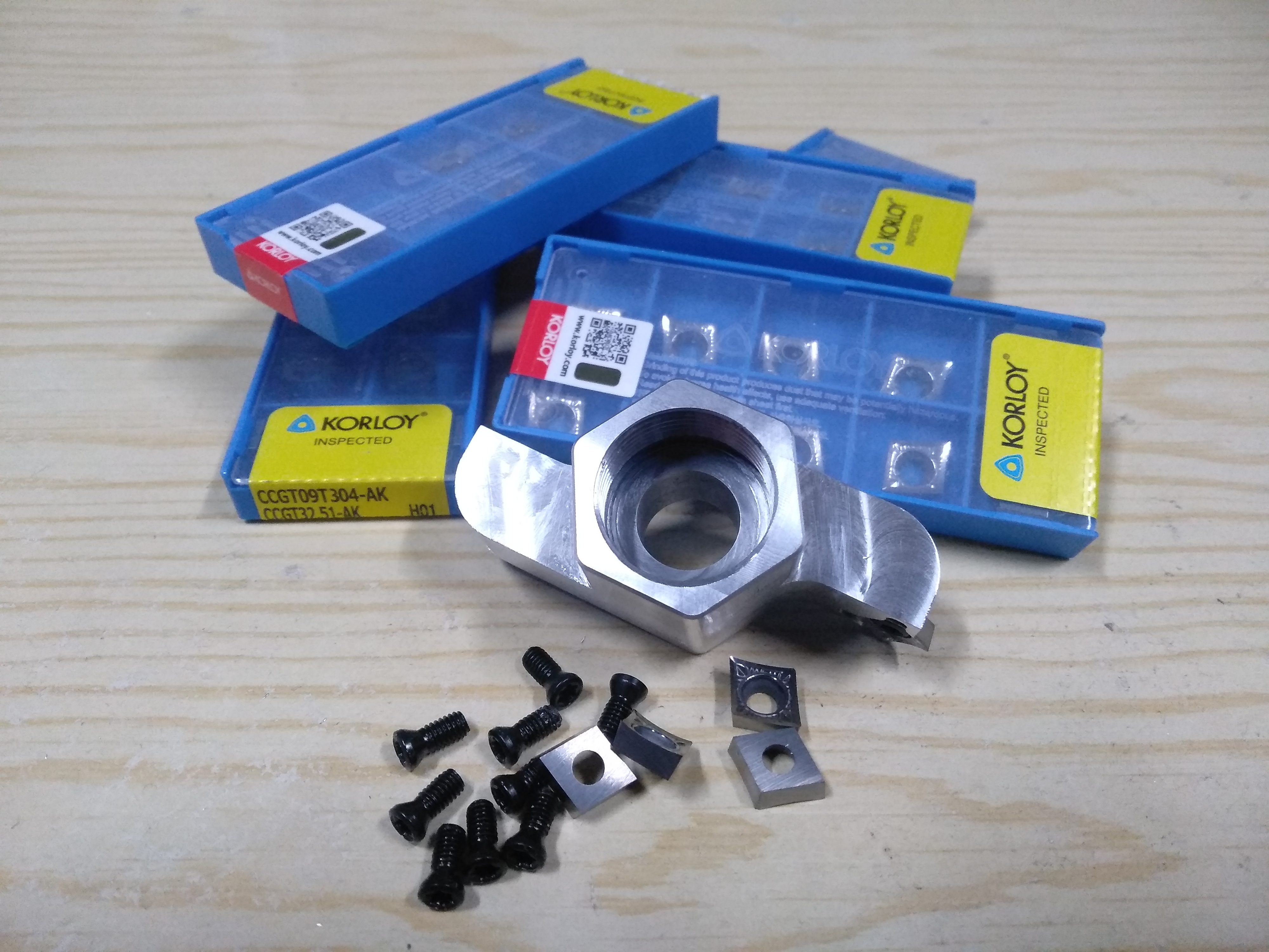

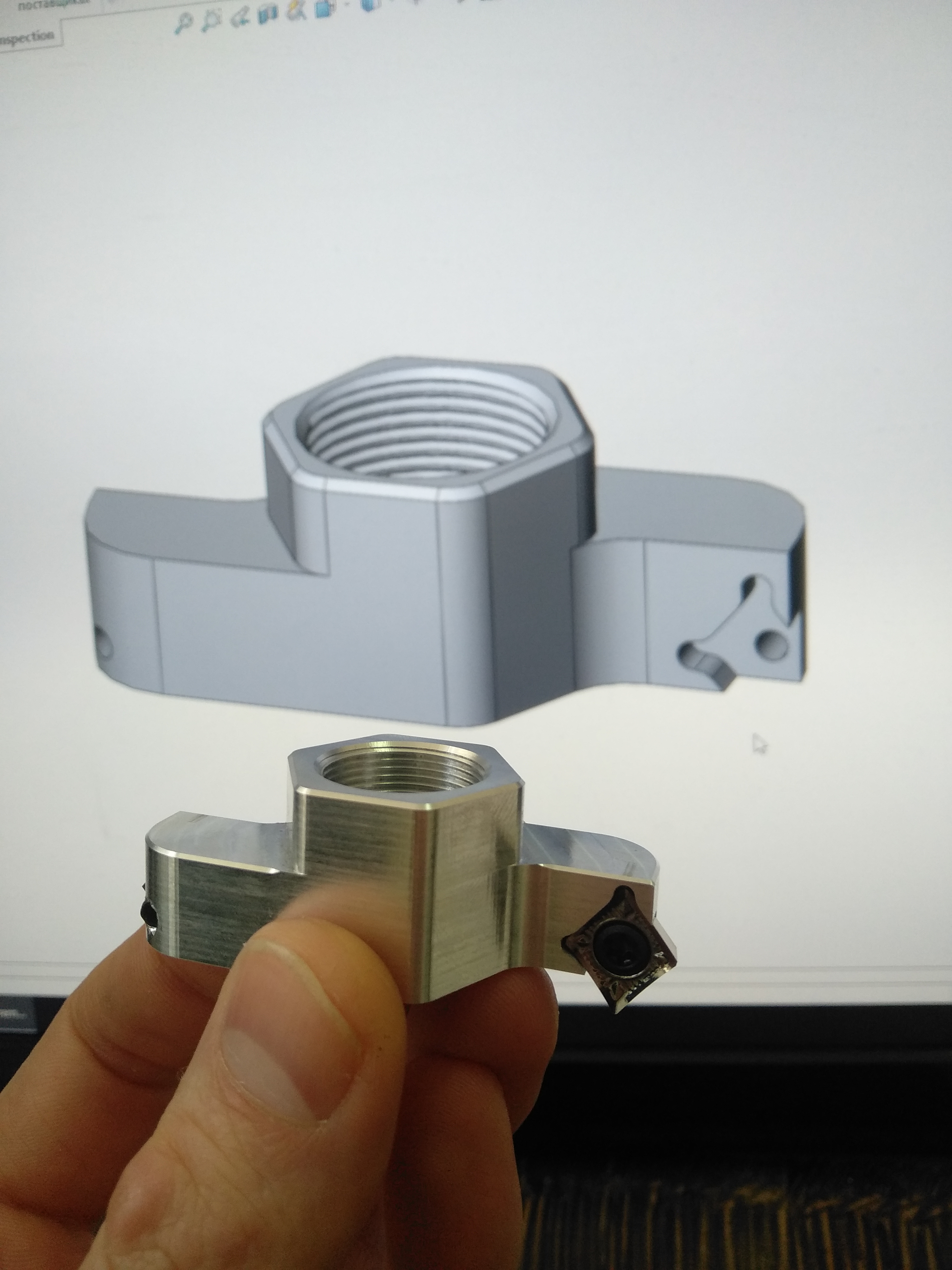

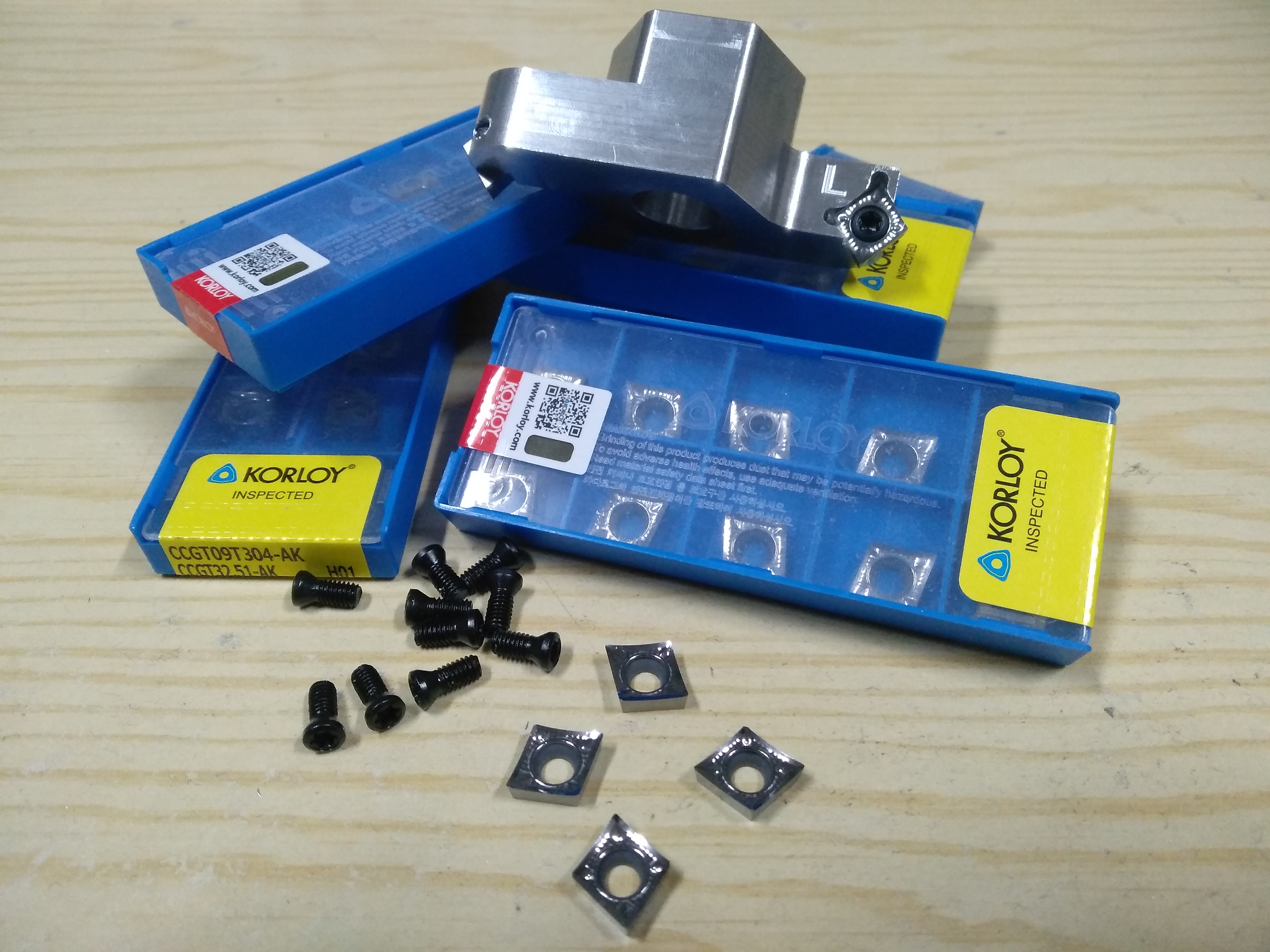

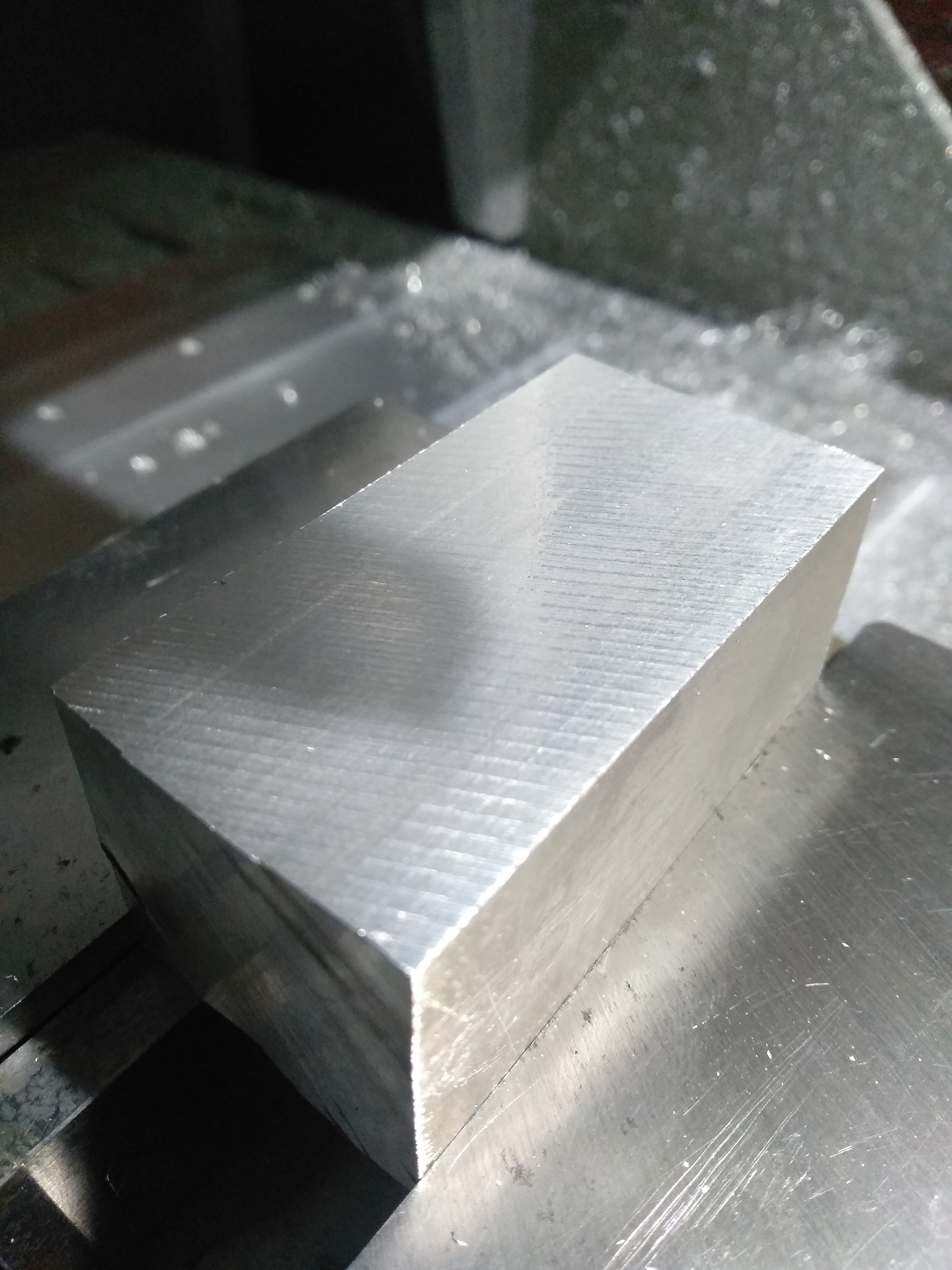

Запилил новую версию сковородки, прошлая была использована не эффективно в плане её габаритов и ширины фрезеровки. Новая имеет диаметр 63 мм, что для моих задач как раз, т.к. детали шириной 60 мм. Так же сделал гравировку буквы L, которая означает что этот зуб находится ниже, т.е. по нему ловим координату Z. В прошлой версии это обозначение я рисовал маркером, который через пару фрезеровак слазил
Закупил пластин, винтов, могу на заказ делать фрезы. Ну и немного фото

Re: Сковородочка
sima8520 писал(а):Запилил новую версию сковородки
А покажи поверхность после нее.
Re: Сковородочка
Хорошо, сделаю фото

Лучше видео как она работает. Интересное решение.

Re: Сковородочка
Сообщение Kachik »
надо чтоб пластинка которая как противовес, ставилась задом наперёд, тогда будет чётко видно какая из них рабочая...

Re: Сковородочка
Сообщение dumpdr »
Я подумал по фотке , что у нее обе пластины режут.....
Под какую резьбу и на какой шпиндель рассчитана?
Re: Сковородочка
Подписывайтесь на мой Инстаграм, я там часто показываю как она работает. Эта рассчитана под М25х1,5 и ER20, завтра буду делать под М19х1 и ER16 на 50 мм диаметром

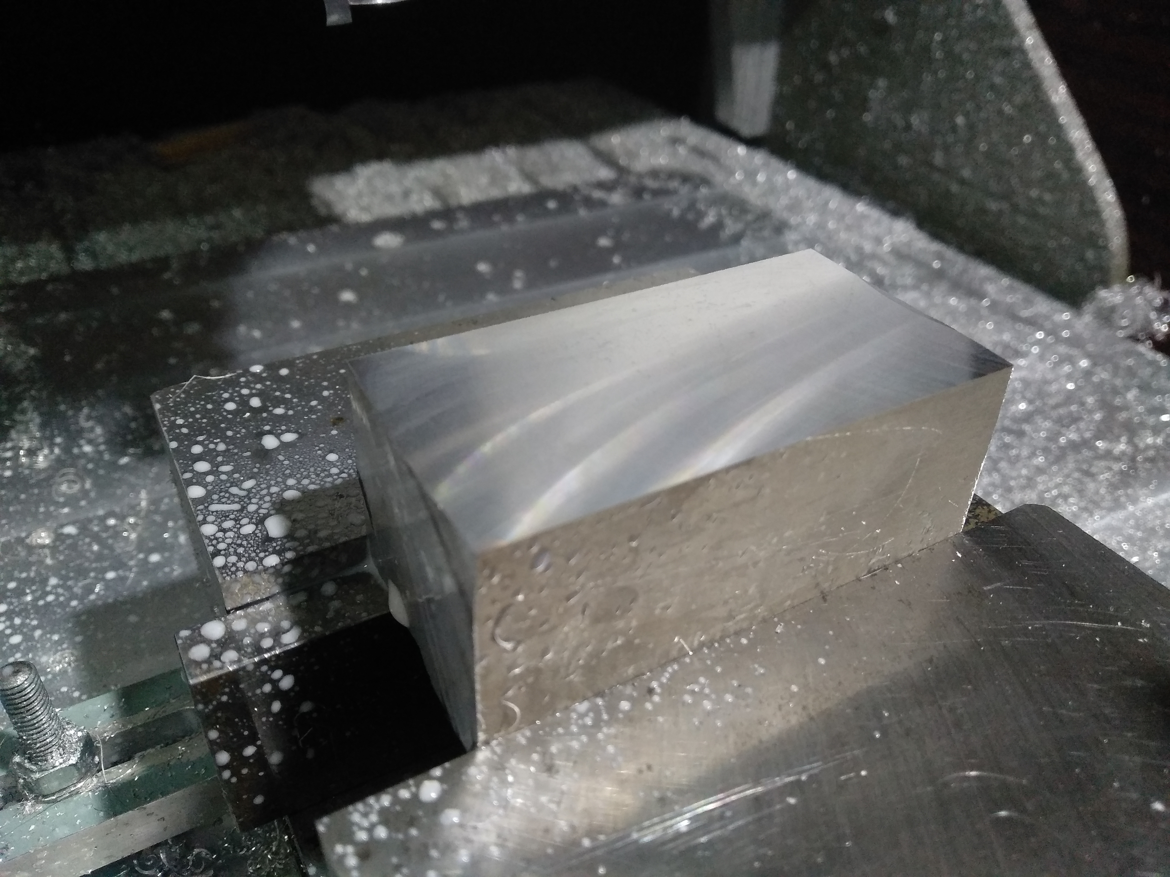

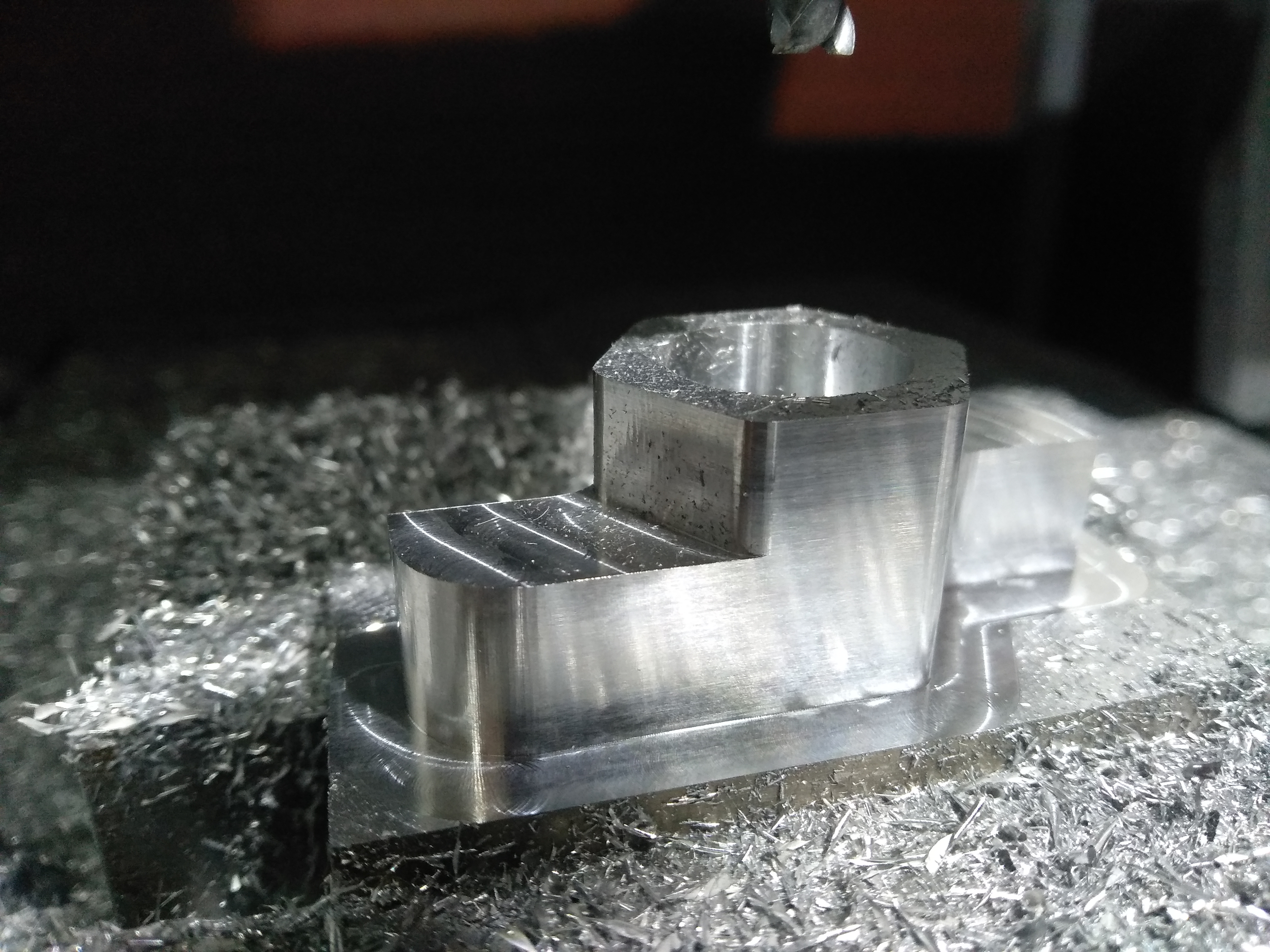

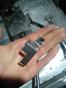

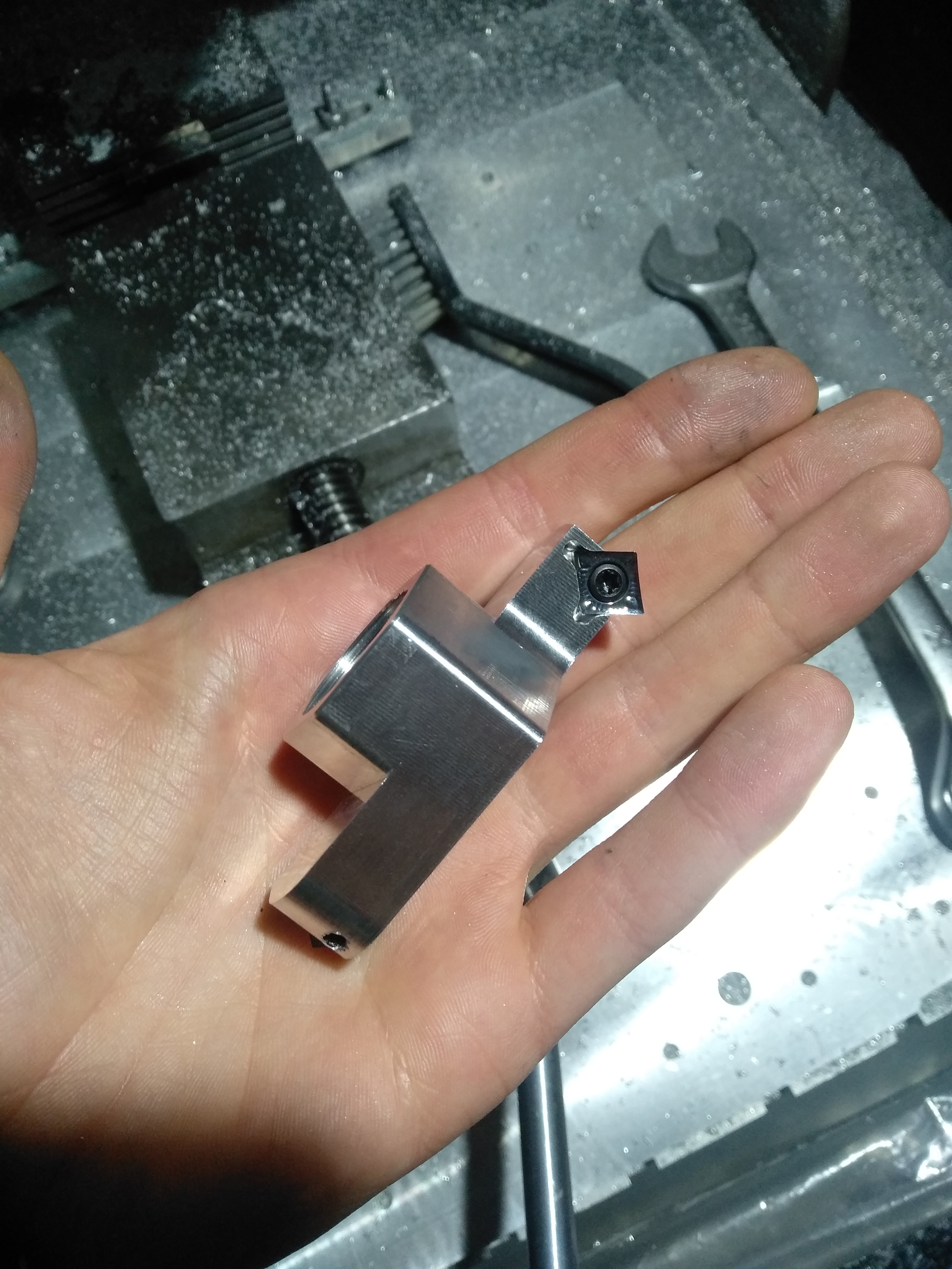

Было так
IMG_20200221_190954.jpg (3835 просмотров) <a class='original' href='./download/file.php?id=177028&mode=view' target=_blank>Загрузить оригинал (3.81 МБ)</a>
Стало так
IMG_20200221_191835.jpg (3835 просмотров) <a class='original' href='./download/file.php?id=177027&mode=view' target=_blank>Загрузить оригинал (4.44 МБ)</a>
IMG_20200221_191835.jpg (3835 просмотров) <a class='original' href='./download/file.php?id=177026&mode=view' target=_blank>Загрузить оригинал (4.44 МБ)</a>

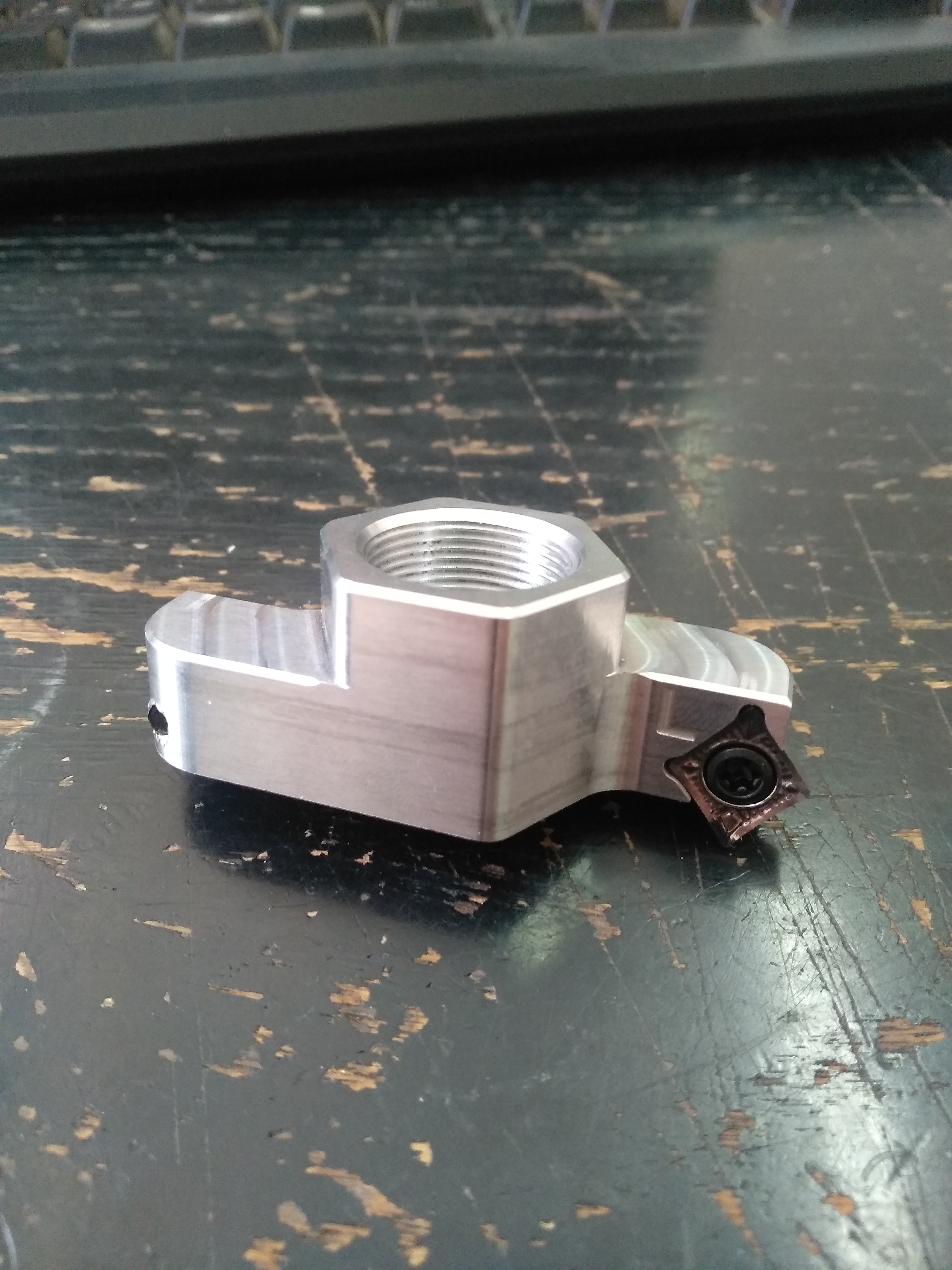

А потом вообще вот так
IMG_20200221_193945.jpg (3822 просмотра) <a class='original' href='./download/file.php?id=177033&mode=view' target=_blank>Загрузить оригинал (4.69 МБ)</a>
IMG_20200221_203302.jpg (3822 просмотра) <a class='original' href='./download/file.php?id=177034&mode=view' target=_blank>Загрузить оригинал (4.49 МБ)</a>

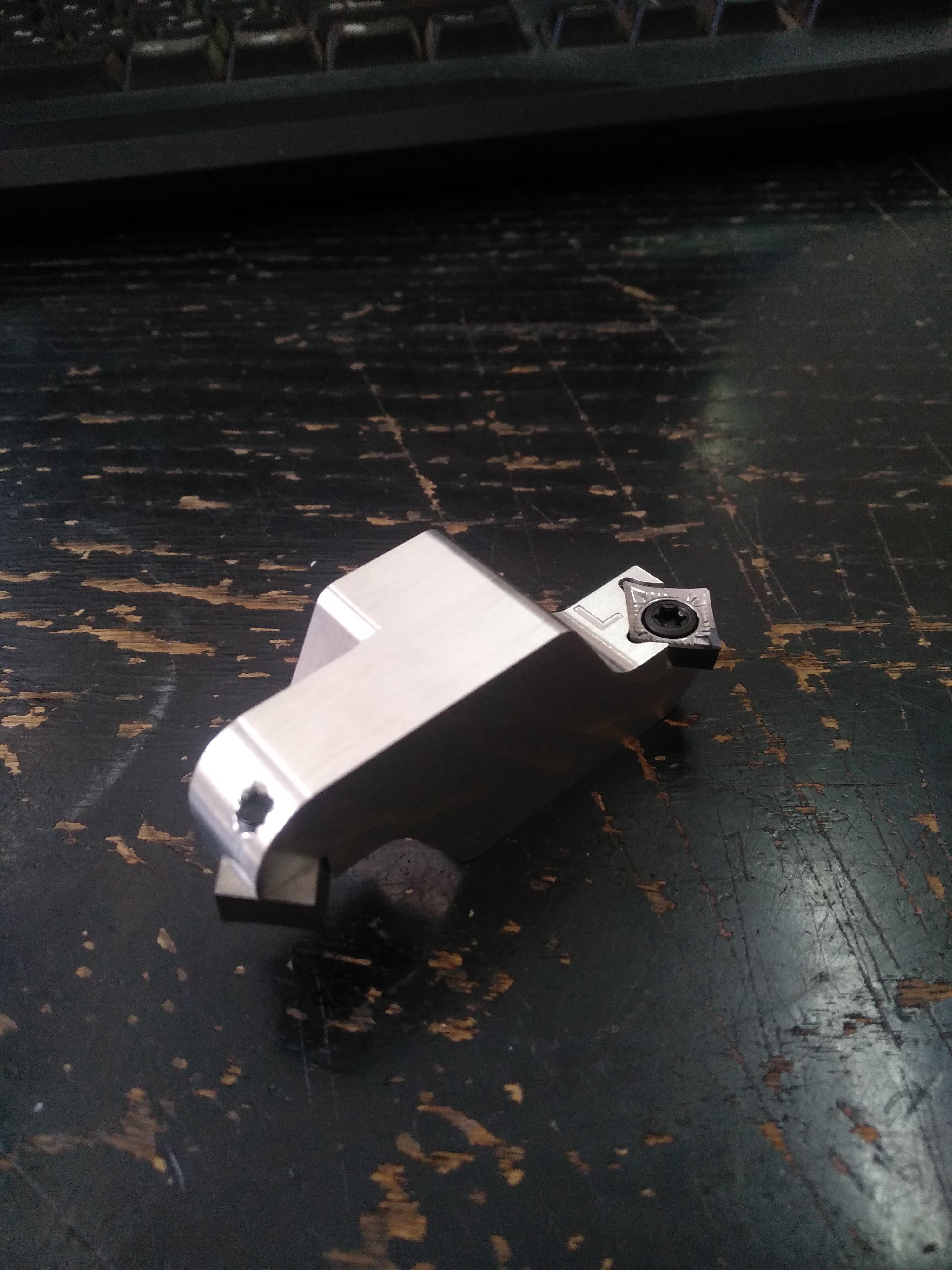

Сковородочка под ER16 с резьбой М19х1, рабочий диаметр 50 мм. Красивая?)
IMG_20200305_110118.jpg (3500 просмотров) <a class='original' href='./download/file.php?id=177679&mode=view' target=_blank>Загрузить оригинал (3.63 МБ)</a>
IMG_20200305_110136.jpg (3500 просмотров) <a class='original' href='./download/file.php?id=177680&mode=view' target=_blank>Загрузить оригинал (4.05 МБ)</a>
IMG_20200305_110154.jpg (3500 просмотров) <a class='original' href='./download/file.php?id=177681&mode=view' target=_blank>Загрузить оригинал (4.72 МБ)</a>
Re: Сковородочка
Крепится вместо цанговой гайки? Не стоит так делать - резьбу на шпинделе погубишь, она ж в процессе работы будет всё сильнее и сильнее затягиваться...
