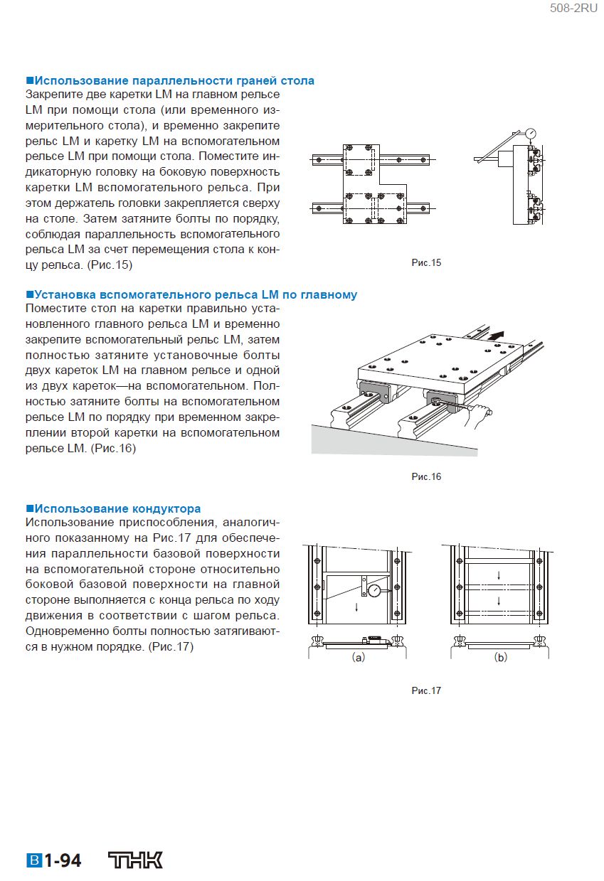

Если с винтом более менее разобрался, то может лучше соедини два временных портала и покатай вместе.
К примеру как здесь средний способ или .....
выравнивание.jpg (3917 просмотров) <a class='original' href='./download/file.php?id=142427&mode=view' target=_blank>Загрузить оригинал (151.99 КБ)</a>
Картинку вырезал из документа выложенного в этой в теме раньше(страница документа в картинке снизу видна):
http://www.cnc-club.ru/forum/viewtopic. ... 80#p444926
Там рядом описаны и другие способы выставления рельс, может кому пригодятся.

Это все понятно, но я надеялся без откручивания рельсы. Я ж их по линейке выставлял+буртики соорудил, жалко трудов :hehehe:

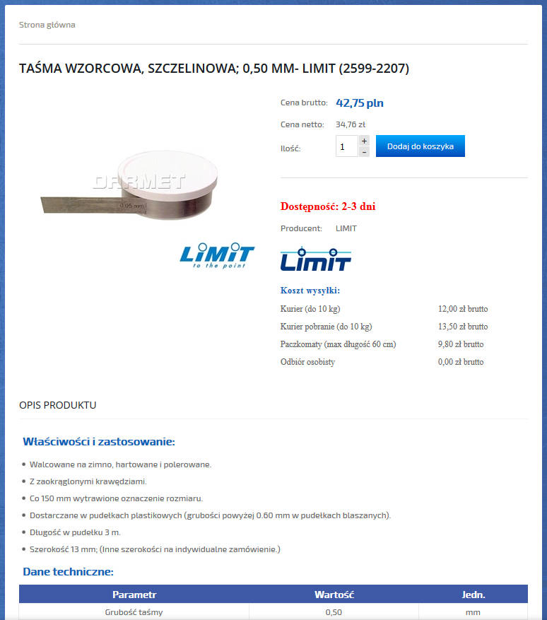

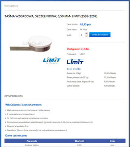

2018-07-10_122807.jpg (3744 просмотра) <a class='original' href='./download/file.php?id=142608&mode=view' target=_blank>Загрузить оригинал (70.81 КБ)</a>
alex1816
Сообщения: 208
Зарегистрирован: 03 фев 2017, 01:06
Репутация: 35
Re: Портальный фрезер по МДФ/пластику/мягким металлам, 2500x
Сообщение alex1816 »
Так у тебя же Польша за огородами :)
А если без шуток, то мне, к примеру, вообще не проблема что-то в Польше заказать, но цена не совсем гуманная получается.
Лента эта по описанию холодно катанная, закаленная и шлифованная. Точность указывают.
Вот таблица от них:
Grubość taśmy(толщина) mm 0.01 0.02 0.03 0.04 0.05 0.06 0.07 0.08 0.09 0.10 0.15 0.20 0.25 0.30 0.35 0.40 0.45 0.50 0.60 0.70 0.80 0.90 1.00
Tolerancja(точность) mm ±0.004 ±0.004 ±0.004 ±0.004 ±0.004 ±0.004 ±0.004 ±0.004 ±0.004 ±0.005 ±0.005 ±0.007 ±0.008 ±0.009 ±0.009 ±0.011 ±0.011 ±0.013 ±0.015 ±0.015 ±0.017 ±0.017 ±0.017
Цена к примеру на 0,01мм вообще не гуманная - около 75уев за 3m шириной 13мм(другая ширина на заказ), дальше намного дешевле(не шара тоже :) ), но ... все зависит от применения и нужности, кому-то дорого, кому может не совсем.
https://www.e-darmet.pl/szukaj.html?que ... %3B+0%2C02
курс на сейчас примерно 3,65злотувок за доллар.
Вариант с фольгой как у автора темы по деньгам выигрывает.
