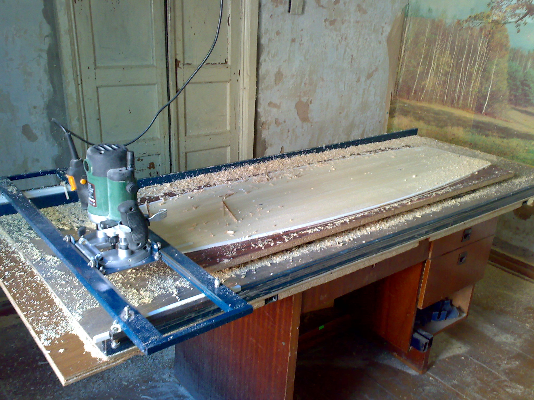

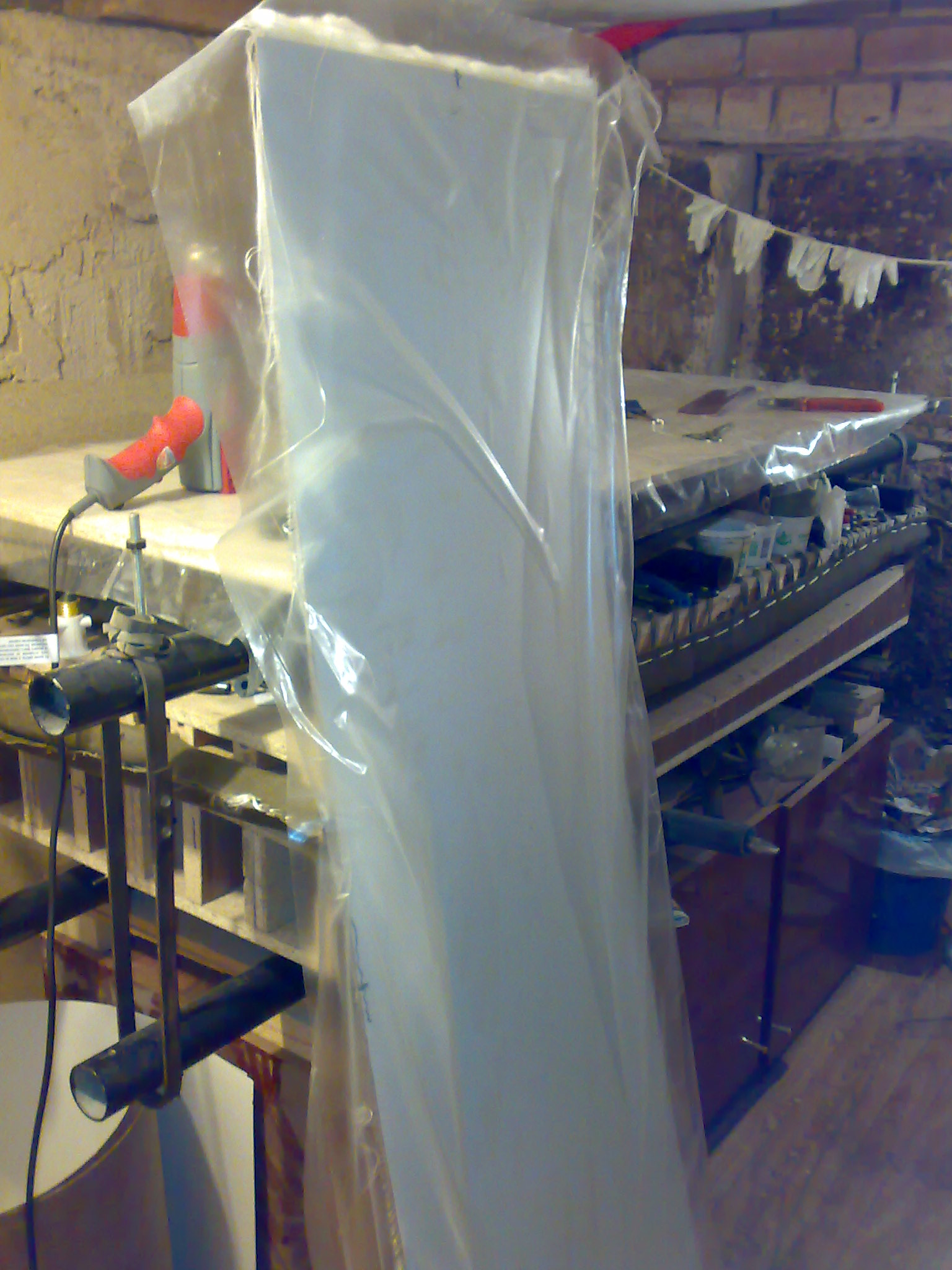

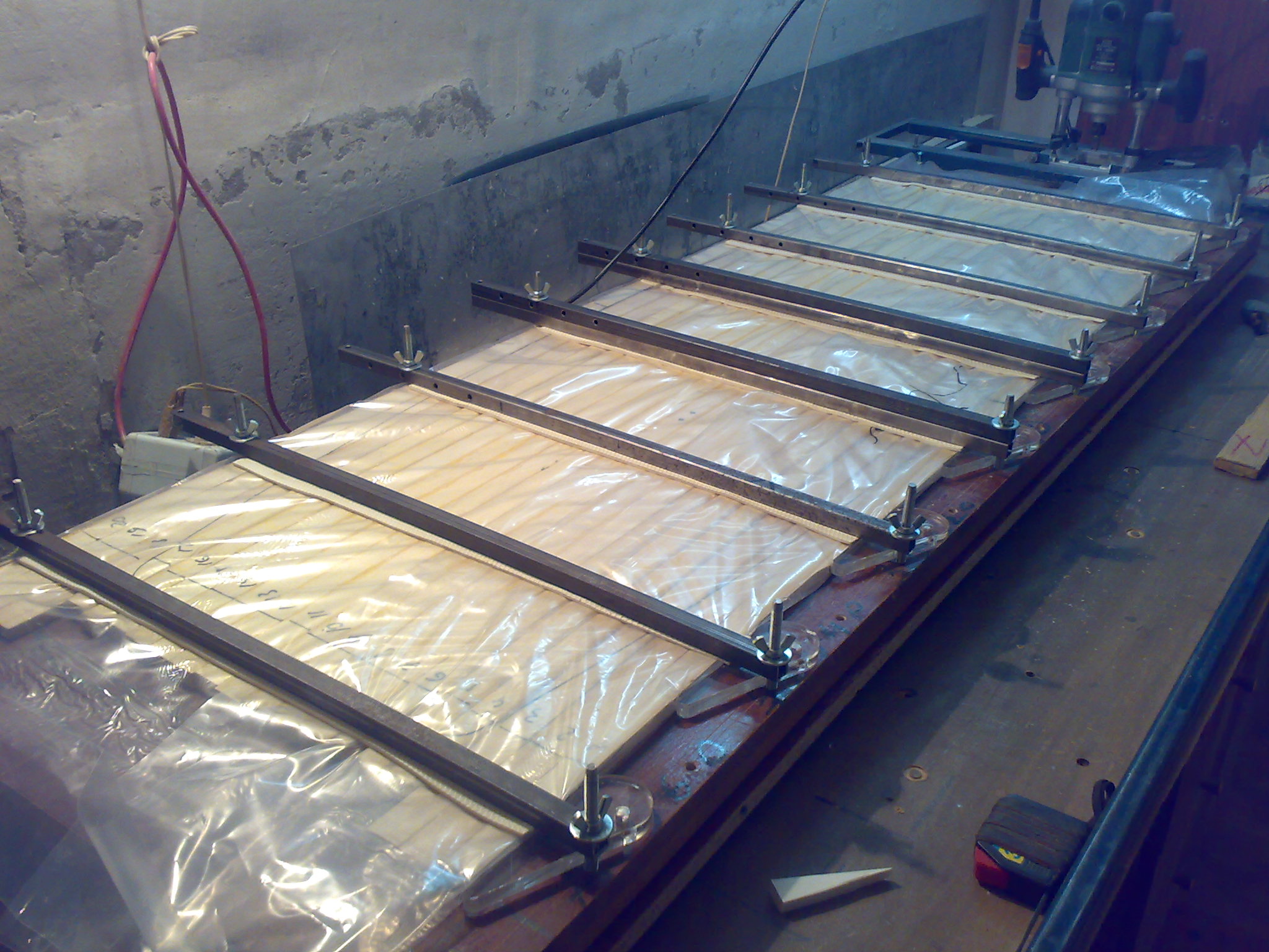

aftaev писал(а):а из чего их делают?
деревянный сердечник. стеклоткань и пластик.
процес довольнотоки трудемкий и много операционный с промежуточными просушами.
вобщем 3 основных этапа. и в каждом по несколько под этапов.
140420111135.jpg (3873 просмотра) <a class='original' href='./download/file.php?id=6417&mode=view' target=_blank>Загрузить оригинал (541.63 КБ)</a>
собственно вот ради чего делался ЧПУ в замен вот этому хирургическому столу
200720111306.jpg (3873 просмотра) <a class='original' href='./download/file.php?id=6418&mode=view' target=_blank>Загрузить оригинал (620.3 КБ)</a>
и вот поседний этап основной . после чего тоже задействую станок для обрезки и сверления. а то очь много времени на это в ручном режиме с шаблонами уходит много времени после чего день почисотки после стеклоткани.
220720111311.jpg (3873 просмотра) <a class='original' href='./download/file.php?id=6419&mode=view' target=_blank>Загрузить оригинал (429.68 КБ)</a>

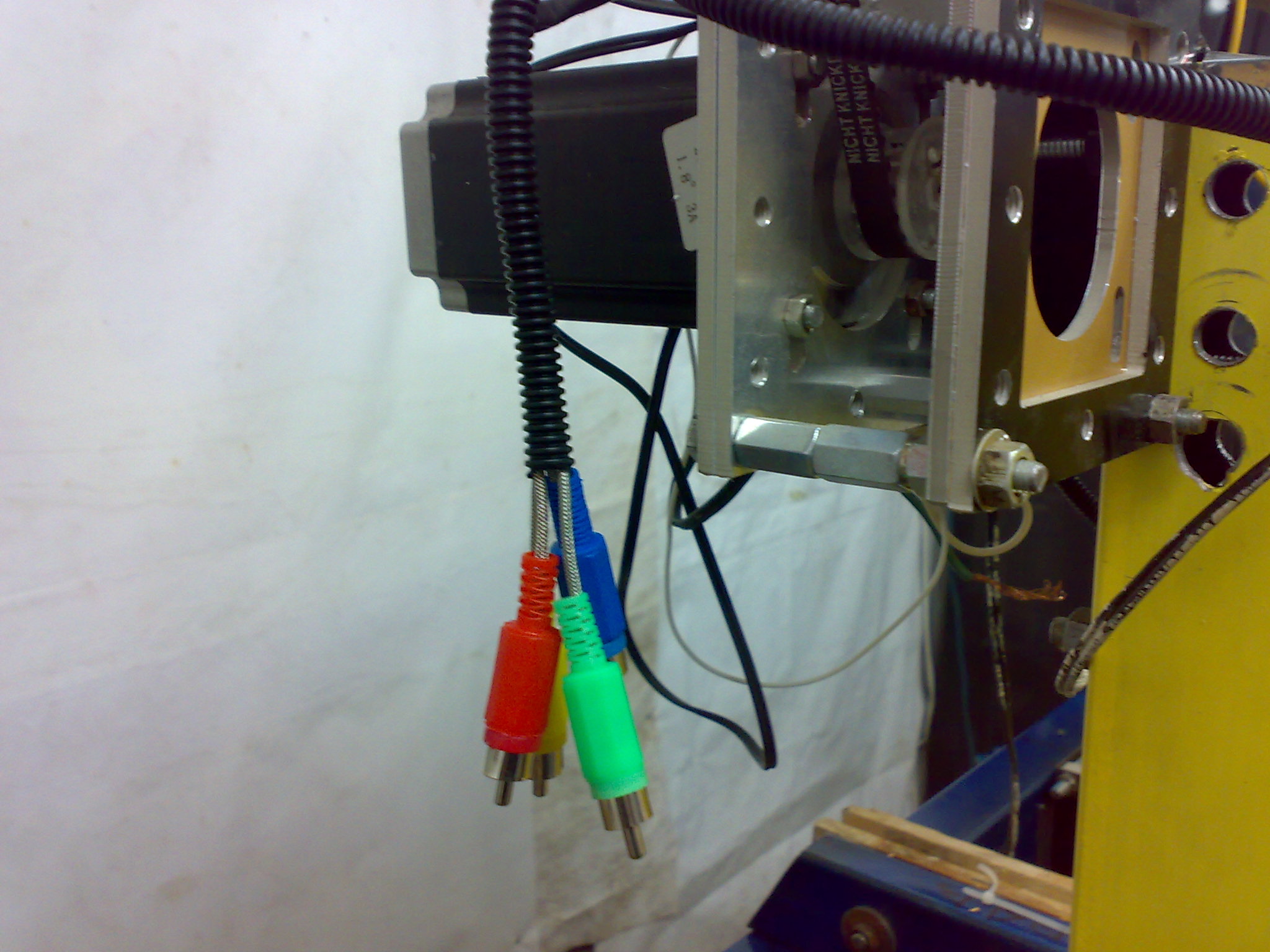

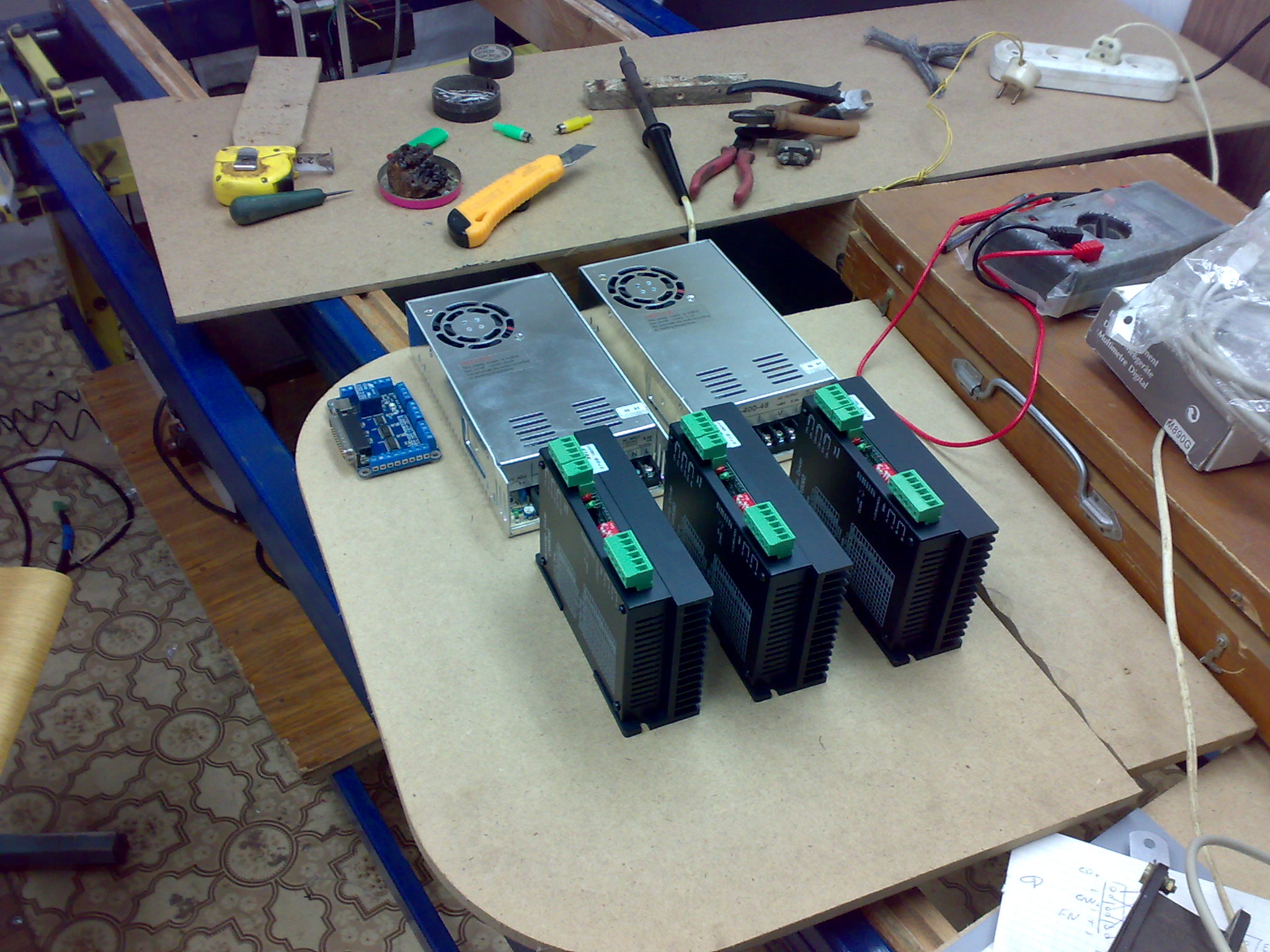

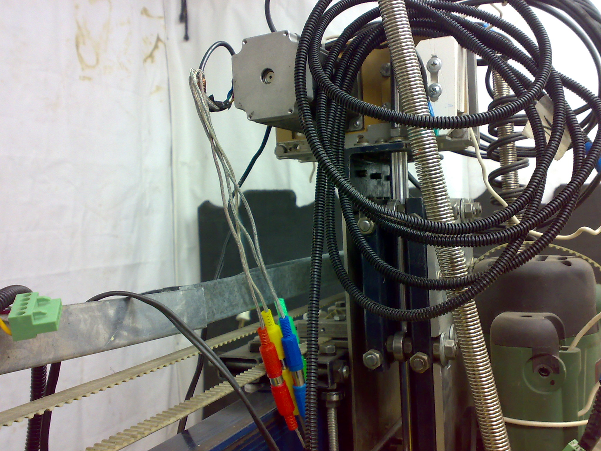

срочный вопрос!
кто какими проводами проводит проводку в станке. от драйвера до движка и от контролера к драйверу?
http://www.zavetrom.ru

Сообщение vladimir74 »
57 движки max2.8 ампера - витая пара.
кроме питания контроллера.

Сообщение master_70 »
vladimir74 писал(а):57 движки max2.8 ампера - витая пара.
а экранировть надо?
длина 6.5м провада на 57. и 1.5м на 86
Я не экранировал. Говорят надо.
Но у меня длина примарно 3-4 метра максимум.

Сообщение Bладимир »
Если помехи будут, тогда и экранировать :hottabych:
Сообщения: 21923
Re: Бюджетный ЧПУ 1150(2000) х 660(1200) мм
Удобно пользовать провод ПВС, он есть во многих магазинах. Выбырайте 4x0.75, 4x1 и т.д. в зависимости от мощности движка.
У витой пары сечение жилы 0.4 мм - этого очень мало. Конечно она не сгорит, но большое сопротивление проводов будет мешать быстрому нарастанию тока в обмотках двигателя и не даст развить хорошую скорость - двигатель будет легко срываться в резонанс. Опять-же витая пара не предназначена для постоянных изгибающих усилий т.к. не многожильная. Да и в цене выгадать не получится.
Экранировать провода к движкам не нужно - сомневаюсь, что кто-то в бытовых условиях сможет получить помеху, заметно влияющую на провода, в которых текут токи в несколько ампер. Даже если будете "искрить" сваркой.

я ни когда на 100% не доверяю инфе данную продавцом. а выше кинул ссылку для примера.
вот надо это поводками развести вот и задаю глупые вопросы.
150720121952.jpg (3749 просмотров) <a class='original' href='./download/file.php?id=6493&mode=view' target=_blank>Загрузить оригинал (596.43 КБ)</a>
так как пока ни каких проводов нет . а старые по длине не подходят, так как станок стал длиннее почти в 2 раза. сижу и маюсь фигней.
вот...
150720121950.jpg (3749 просмотров) <a class='original' href='./download/file.php?id=6494&mode=view' target=_blank>Загрузить оригинал (403.6 КБ)</a>
150720121951.jpg (3749 просмотров) <a class='original' href='./download/file.php?id=6495&mode=view' target=_blank>Загрузить оригинал (608.81 КБ)</a>
думаю так.! просто воткнул и все , ни каких скруток . быстро просто и ... .

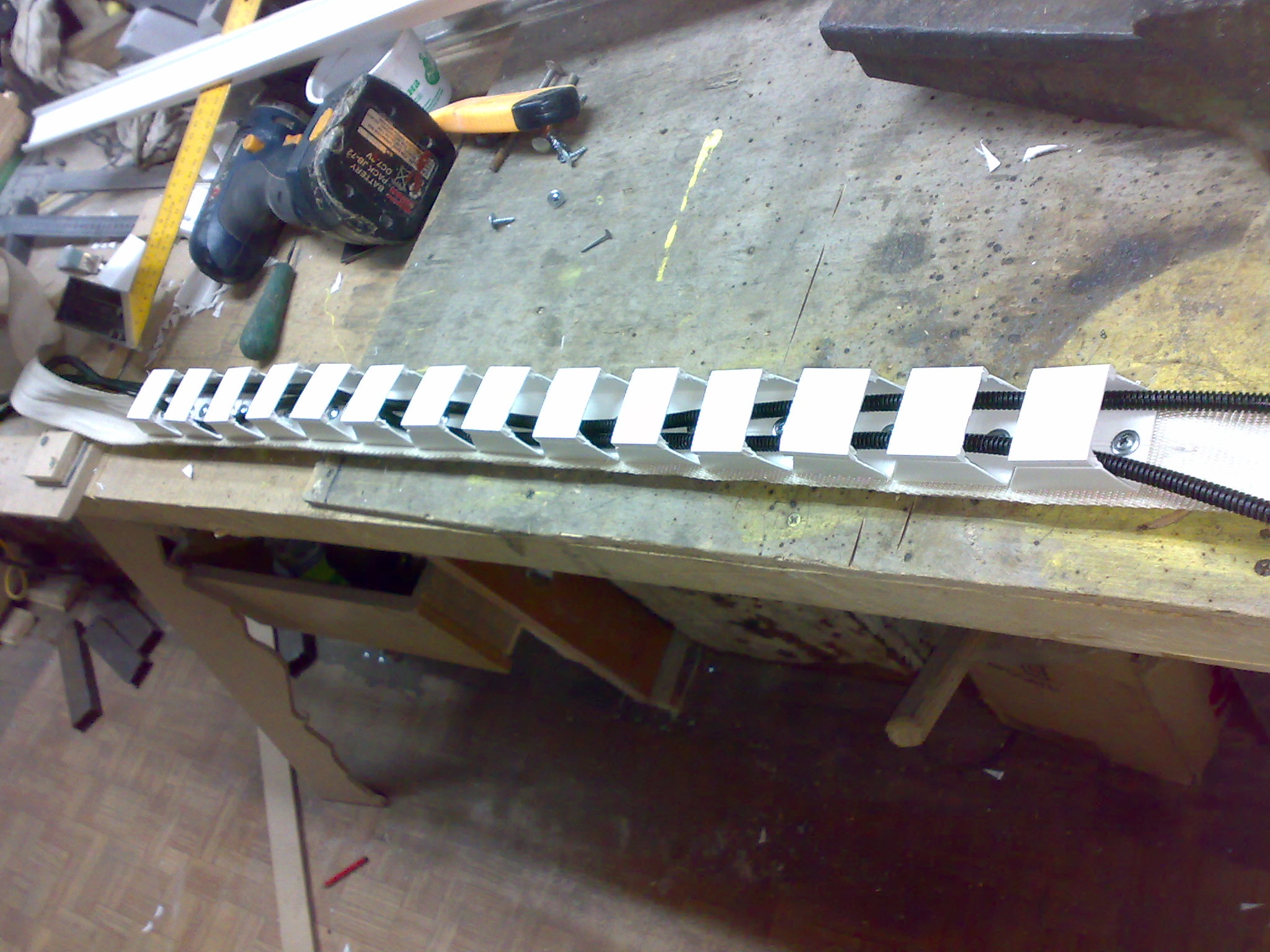

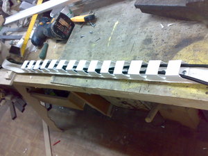

и еще, сегодня замудрил кабель канал .
160720121953.jpg (3749 просмотров) <a class='original' href='./download/file.php?id=6496&mode=view' target=_blank>Загрузить оригинал (510.94 КБ)</a>
сразу скажу 2часа работы и бюджет 100р
зато набил руку и завтра еще сделаю 2м для Х потрачу не более 1 часа.
