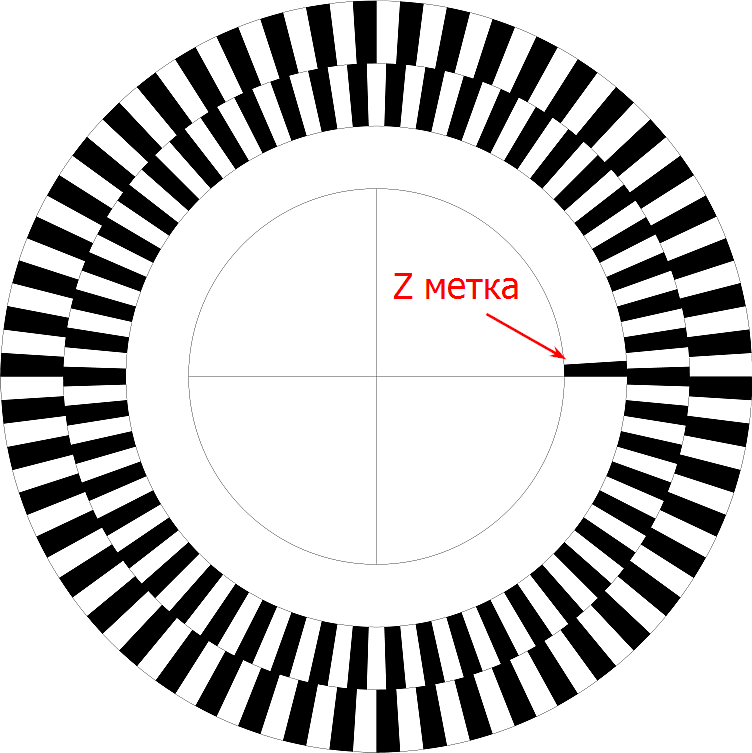

MGG писал(а):Именно так 2500 ppr это 10000 импульсов
так погодите, нам же нужна метка а не имп. И, MGG, расскажите как вы планируете выставить портал на меткам Z

Снял ремни, отхоумил по меткам, выровнил портал, маркером нанёс разметку на шкивах, аккуратно одел ремни, расход получился 0.16, коррекцию внёс в настройках.

Nikomas писал(а):так погодите, нам же нужна метка а не имп.
выглядит как-то так.
занимает 2 импульса.

donvictorio писал(а):занимает 2 импульса.
Совсем не обязательно. На моих моторах - 4. Наверное бывает и по-другому.

мне на 4 импульса попалась только в 1 энкодере из 5 (я больше не разбирал :)) я подумал, что брак какой-то. но это ваще не суть.
метку можно и по лампочке вычислить. прицепить на выходы Z серводрайверов, которые на оси стола светодиоды, и ровнять портал, чтобы они оба светились. сложно, но нагляднее и проще, чем постоянно тыркать в чпу.

А вы никогда с сервой не игрались? не крутили вал при soff, наблюдая за показаниями энкодера? попасть в метку на 2500 ppr вообще никаких проблем (если нет паркинсона)

donvictorio писал(а):попасть в метку на 2500 ppr вообще никаких проблем
попасть то может и проблем нет, а вот сочленить шестерню и рейку не сдвинув метки - надо еще постараться. Это я так думаю, но может все гораздо проще.

разберитесь в обозначениях. не раз уже на форуме обращал внимание - PPR - Pulse Per Revolution - импульсы на оборот. если указано 2500 - ровно 2500 и будет. с какого они умножатся в 4 раза ?
не надо путать с LPR - Line Per Revolution - линии на оборот. линии как раз дадут в 4 раза больше импульсов потому как работают два канала (А и В) и каждый имеет как нарастание фронта сигнала на каждой метке, так и спад.

Как параметр энкодера LPR и PPR равнозначны, ибо производитель не знает как именно он будет использоваться, например в качестве датчика скорости достаточно только одной фазы и одного фронта.
А вот счётчики, к которым подключается энкодер могут работать в разных режимах в зависимости от задачи, самый простой - это двунаправленный счёт по обоим фронтам обеих фаз, в этом режиме и получается х4. Например аппаратные счётчики в MESA и STM32 можно настроить и как х1 и как х4. По дефолту - х4, при этом как ни крути энкодер счётчик всегда будет меняться на 4 единицы.

еще раз - PPR - количество импульсов на выходе энкодера. (изменения фронта сигнала). при этом никак не привязано к самому энкодеру, ибо может быть получено интерполяторами.
LPR - количество линий. которые дают изменения фронта сигнала..
Для LPR - справедливо утверждение что разрешение инкрементального энкодера равно LPR x 4.
Для PPR - это НЕ верно.
