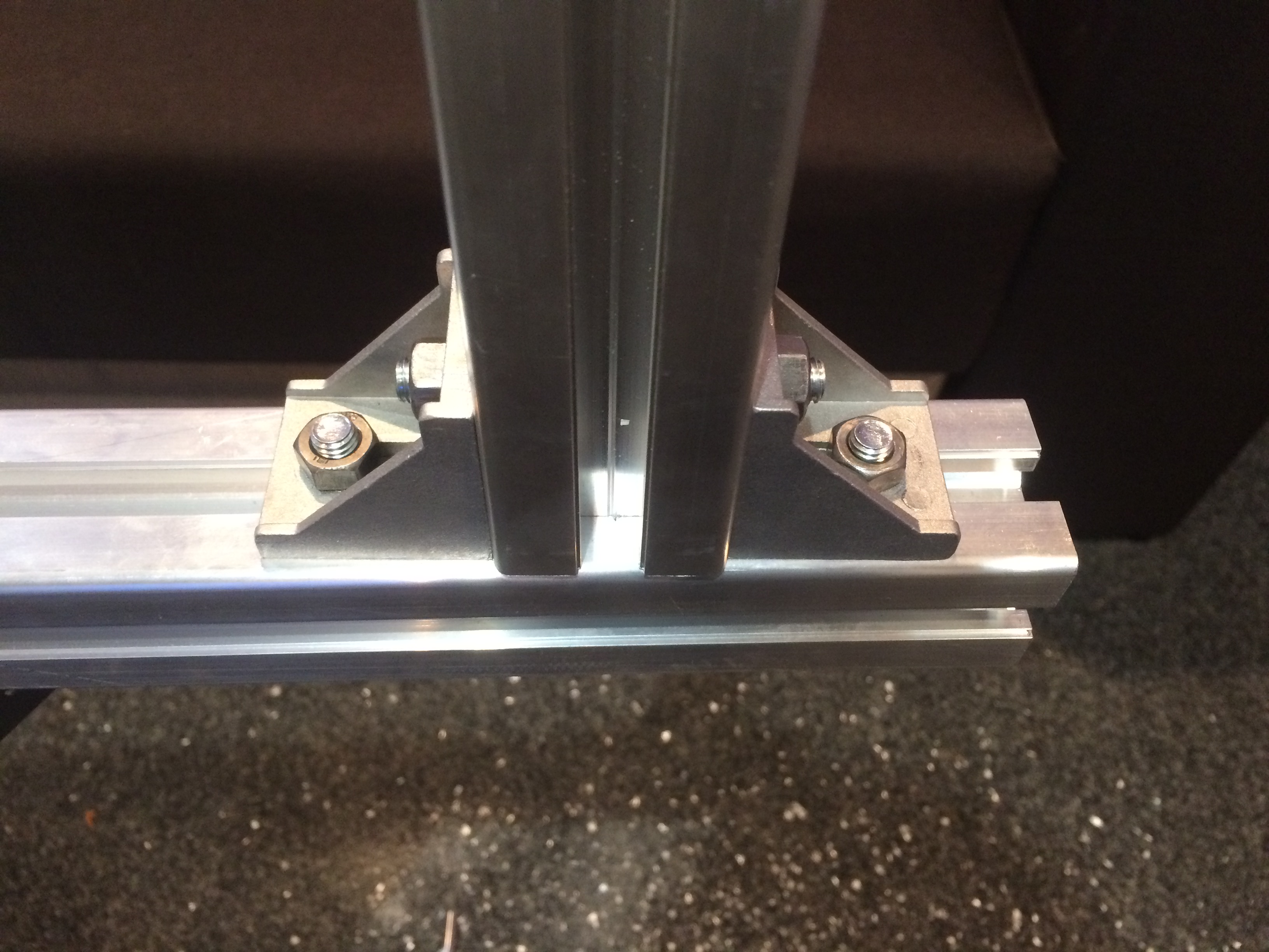

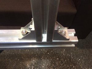

Продолжаем "примеряться" в ожидании оставшихся запчастей.

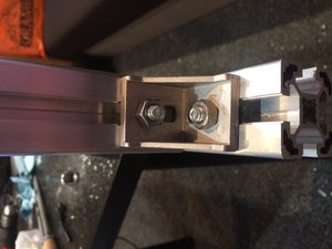

Вчера попробовал собрать профиль.
Из выводов, уголки явно лишние. То есть соединение с помощью одного болта очень мощное. Единственное, от чего уголки могут помочь, так это от скручивания.
IMG_6823.JPG (3605 просмотров) <a class='original' href='./download/file.php?id=107171&mode=view' target=_blank>Загрузить оригинал (1.04 МБ)</a>
IMG_6824.JPG (3605 просмотров) <a class='original' href='./download/file.php?id=107172&mode=view' target=_blank>Загрузить оригинал (1015.83 КБ)</a>

Re: Лазерный резак 40W по тонкой фанере 1000x700
Сообщение arkhnchul »
def писал(а):Из выводов, уголки явно лишние. То есть соединение с помощью одного болта очень мощное.
это так кажется. Повторюсь - индикатором туды потыкать и посмотреть, пальцем все шатается неплохо так. Соединение одним болтом дает достаточную прочность, а не жесткость.
Ну и уголки несколько снижают требования к обработке торцов.
def
Сообщения: 1068
Зарегистрирован: 28 сен 2015, 14:43
Репутация: 92
Настоящее имя: Антон
Сообщение def »
Так торцы у меня по идее ровные, резали продавцы на спец станках (во всяком случае так заявили) ;)
Ну как бы да, соглашусь, что уголки явно не будут лишними :) тем более, они уже есть :)

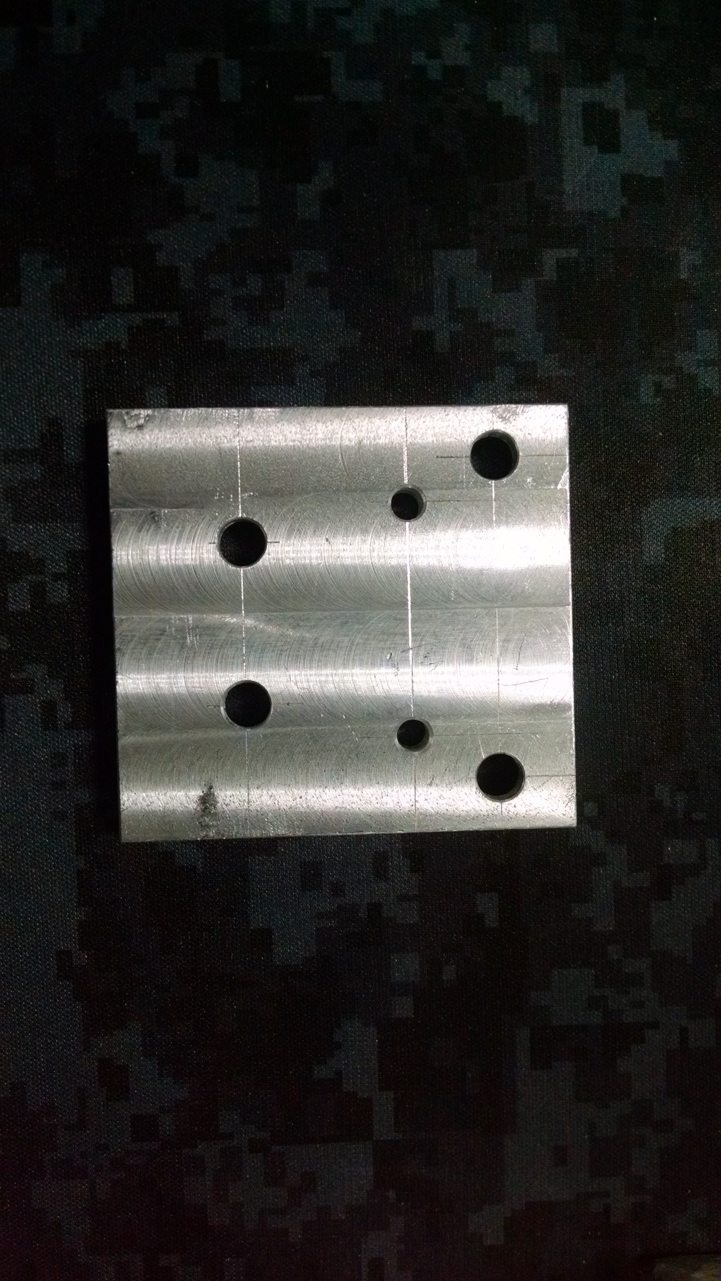

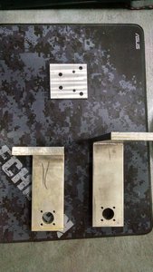

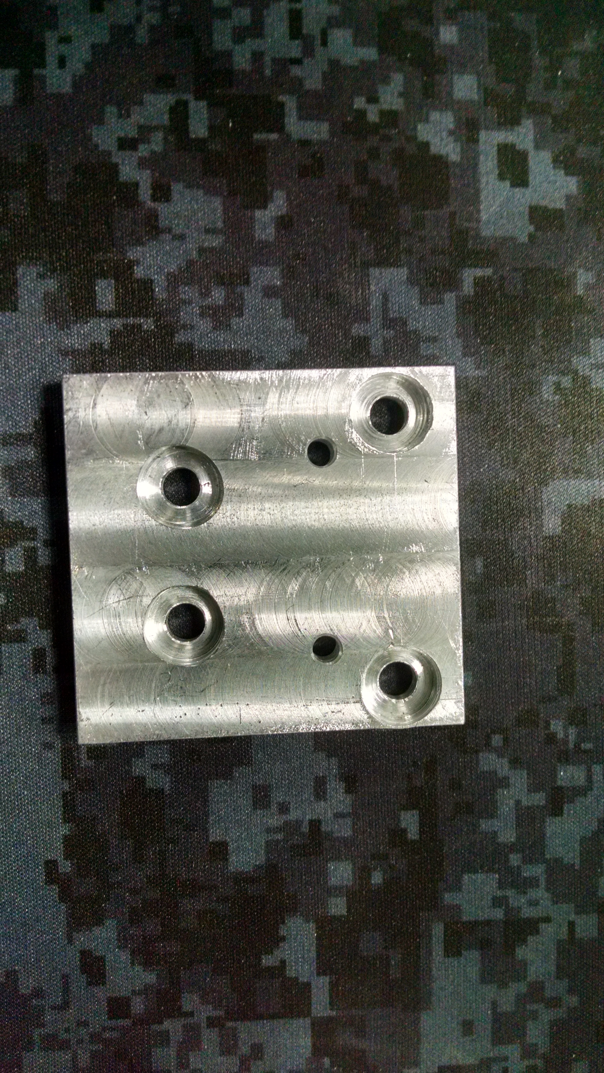

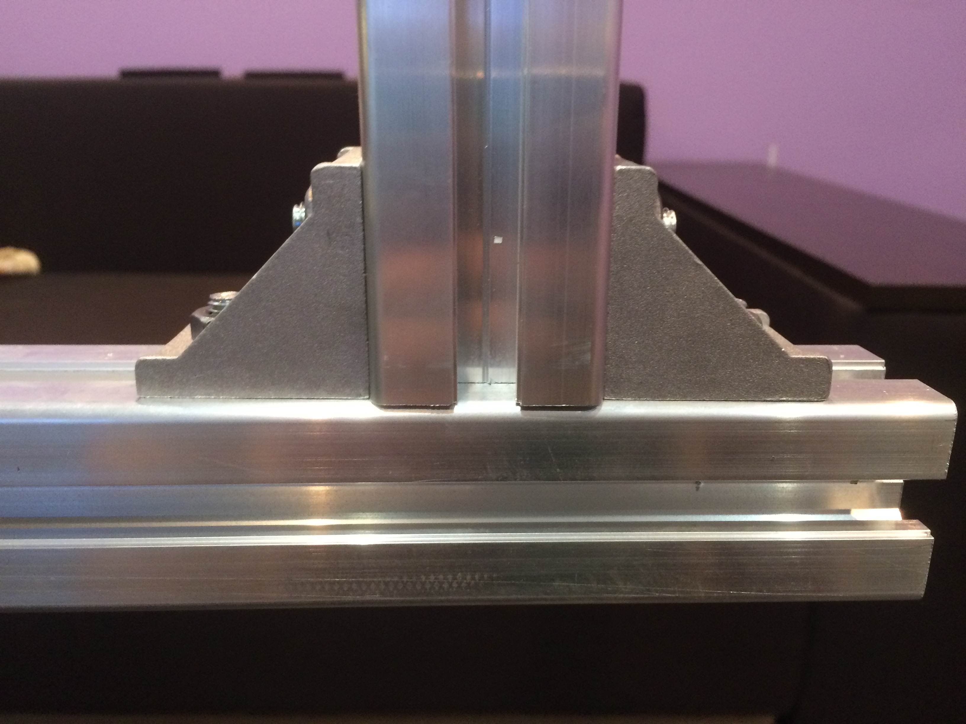

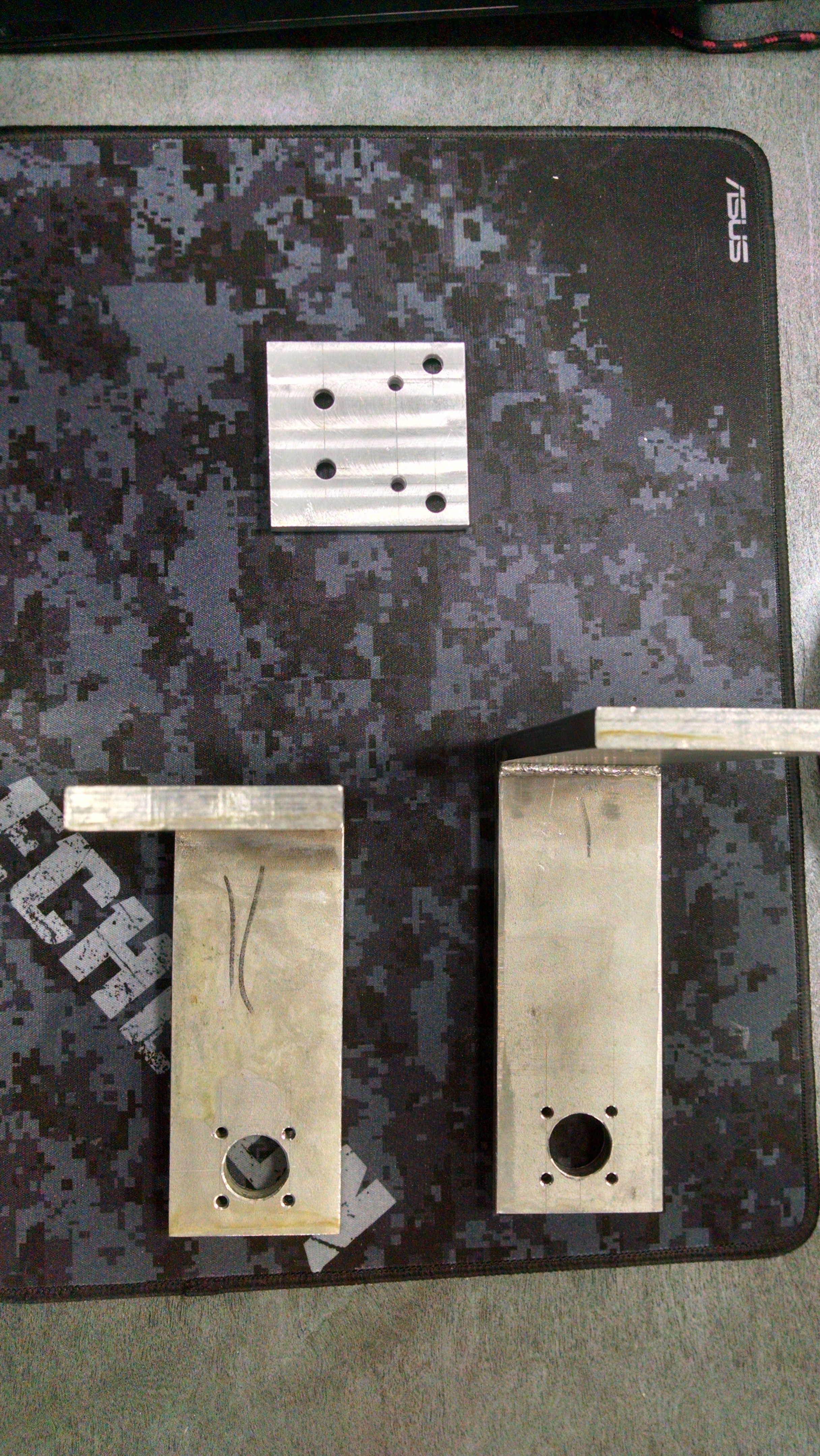

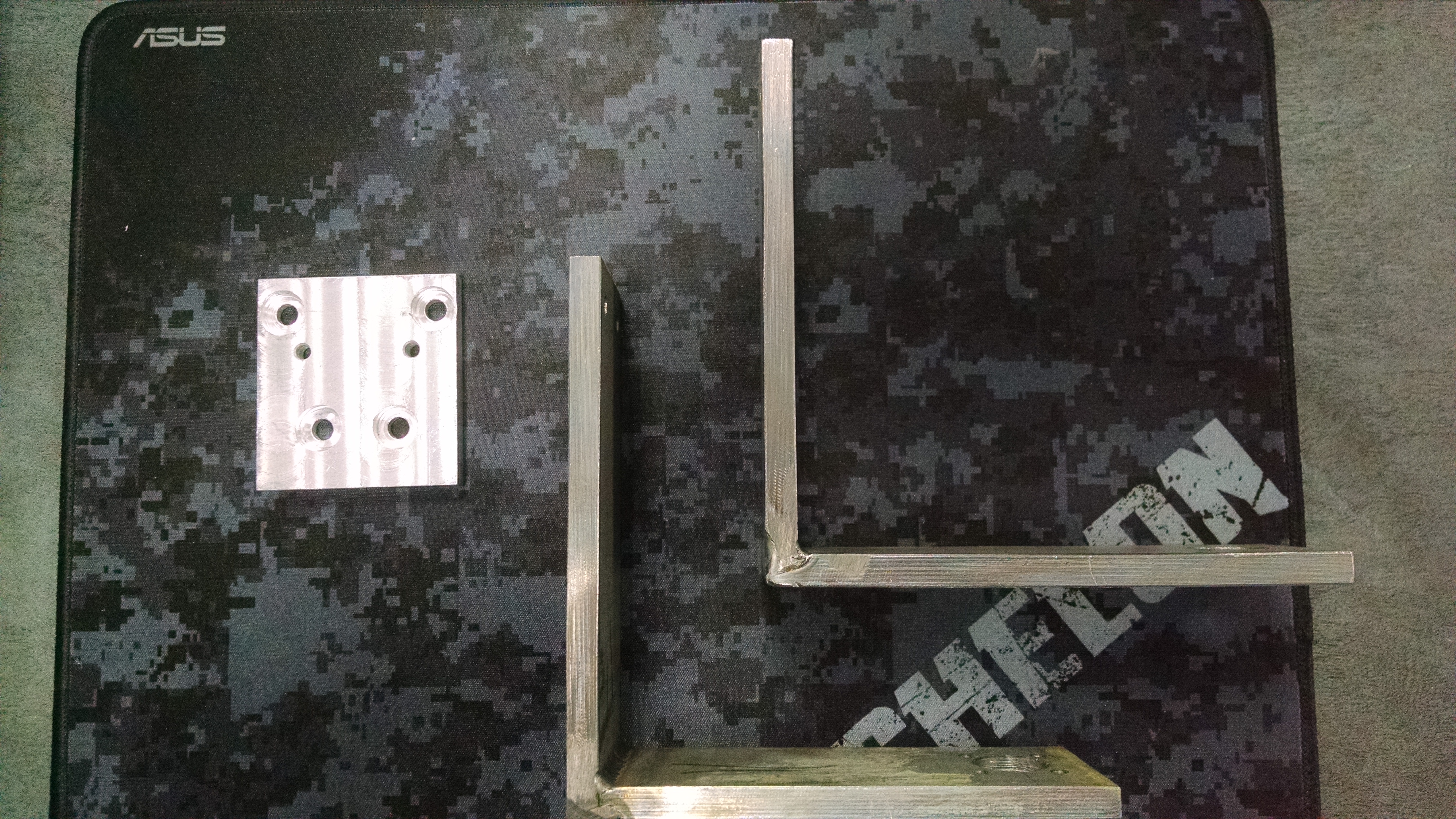

Далее получил первую часть деталек, что заказывал через знакомых на производстве.
Переходная пластина прям то что нужно :) Всё чётко, красиво. Выполнена из алюминия.
IMG_20170327_200838703_HDR.jpg (3510 просмотров) <a class='original' href='./download/file.php?id=107418&mode=view' target=_blank>Загрузить оригинал (3.95 МБ)</a>
IMG_20170327_200826941.jpg (3510 просмотров) <a class='original' href='./download/file.php?id=107417&mode=view' target=_blank>Загрузить оригинал (3.38 МБ)</a>
А вот с уголками я это... перестарался :)
IMG_20170327_200754882.jpg (3510 просмотров) <a class='original' href='./download/file.php?id=107415&mode=view' target=_blank>Загрузить оригинал (4.36 МБ)</a>
IMG_20170327_200818982_HDR.jpg (3510 просмотров) <a class='original' href='./download/file.php?id=107416&mode=view' target=_blank>Загрузить оригинал (4.11 МБ)</a>
Дело в том, что когда я рисовал их, то закладывался на то, что они будут так же выполнены из алюминия. Но когда у меня спросили, из чего их делать, я сказал что пофигу, можно из железа... Ну ребята и сделали... из нержавейки... :hehehe: В итоге, каждый из уголков весит как чугунный мост :) Но это пол беды. Если бы они были сделаны из железа, я бы дырок насверлил, что бы вес уменьшить, да и дело с концом... но тут нержавейка! Я со своей дрелькой на 500 Вт буду долго её сверлить. Вчера попробовал нарезать резьбу М4. После того, как на одной дырке сломал второй метчик, понял, что хватит это терпеть. Буду заказывать заново, но уже из обычного железа :(

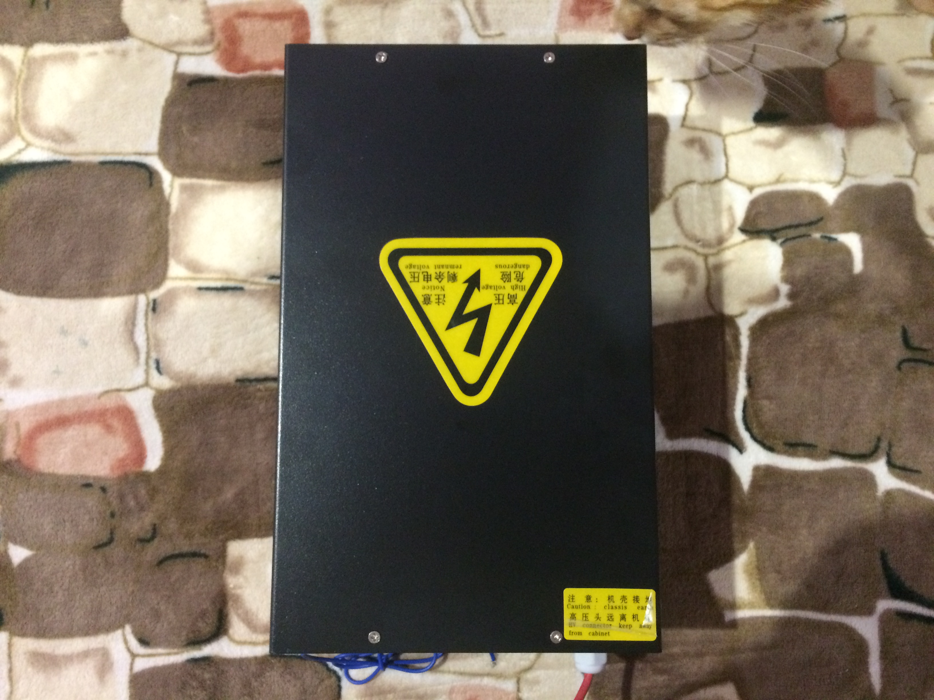

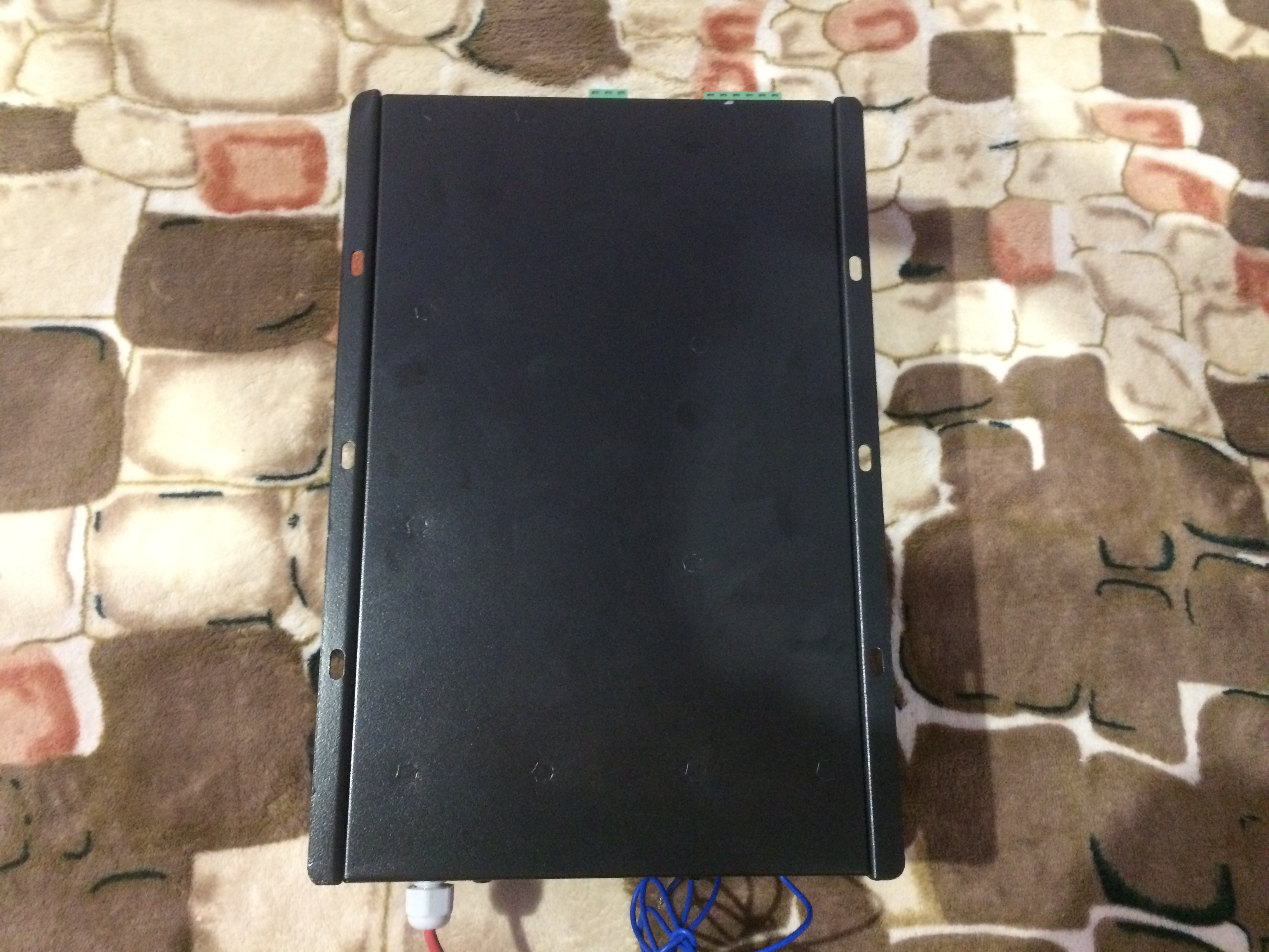

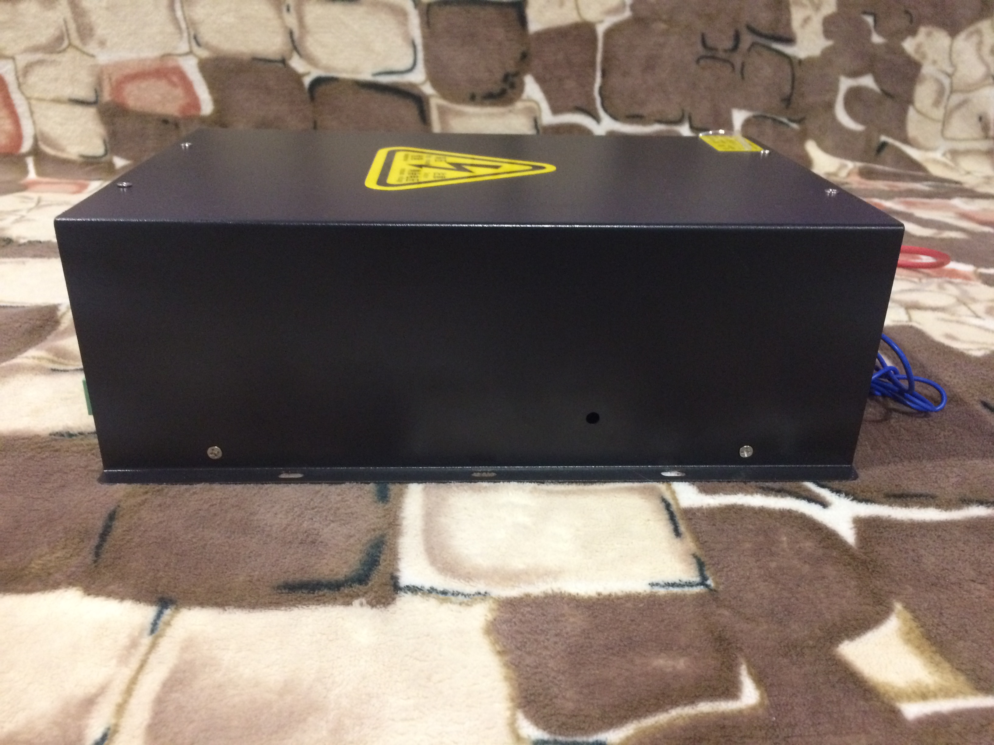

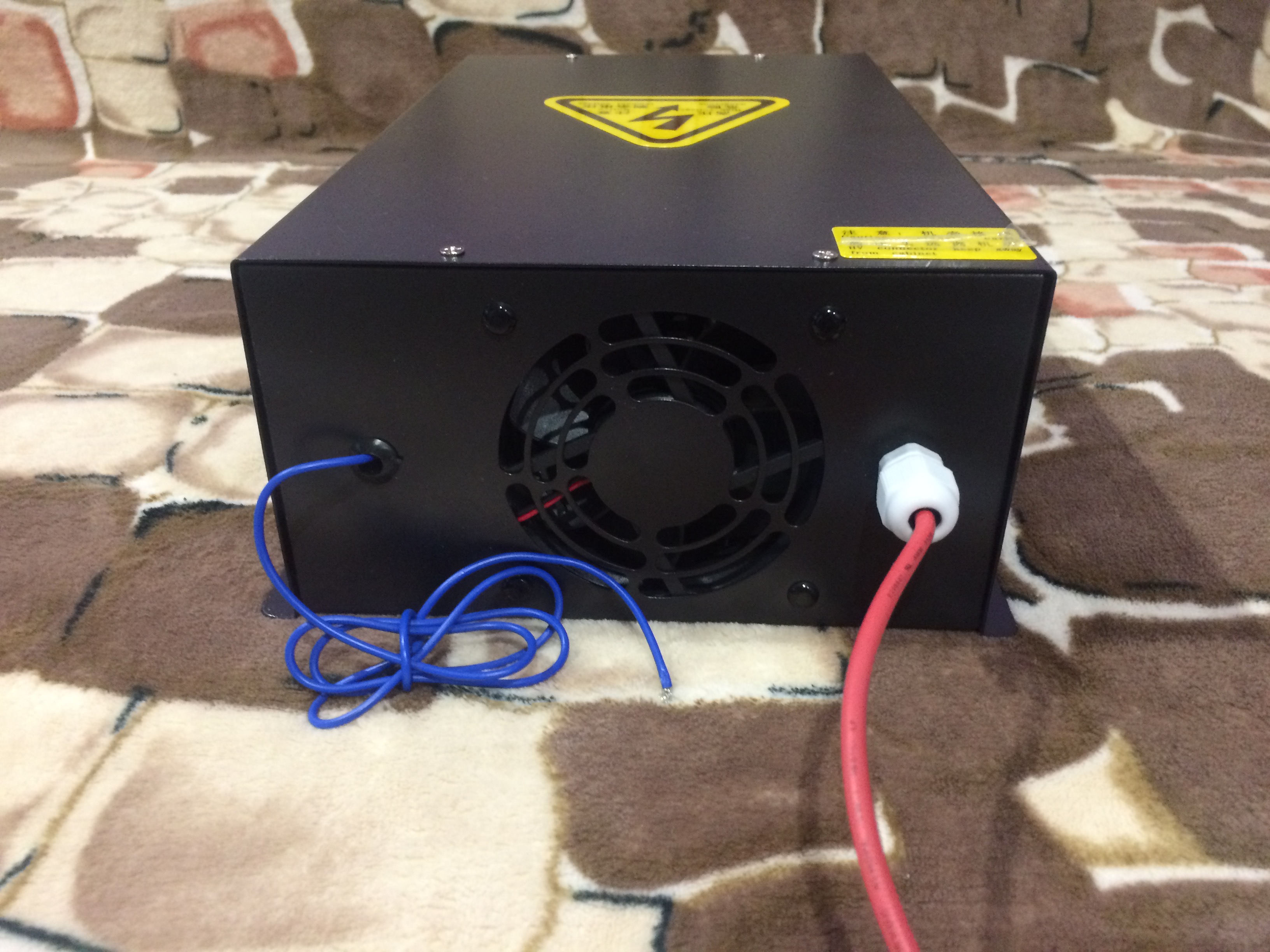

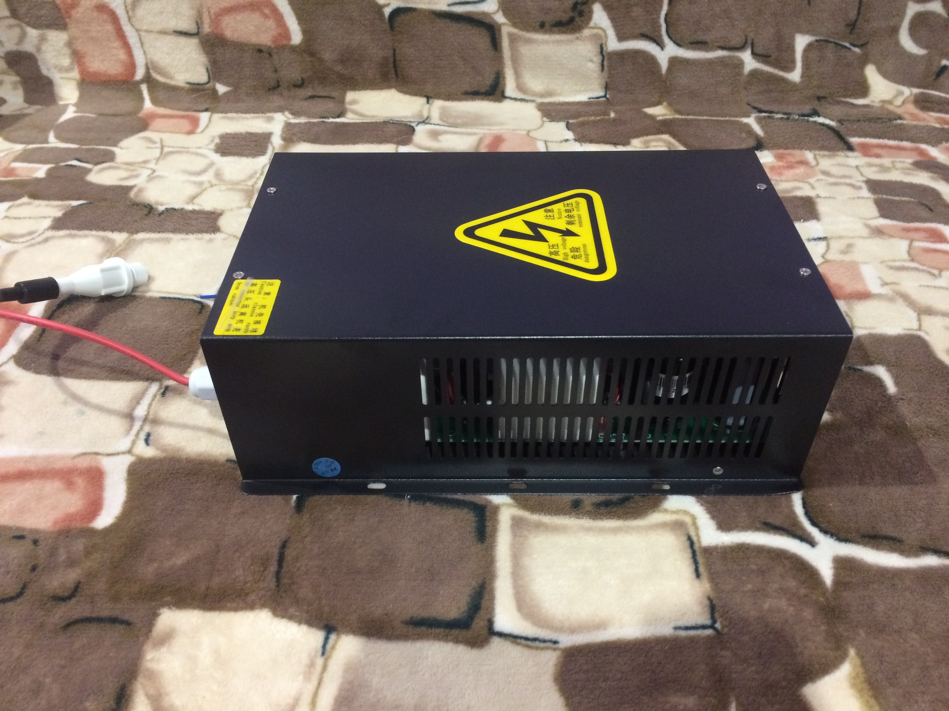

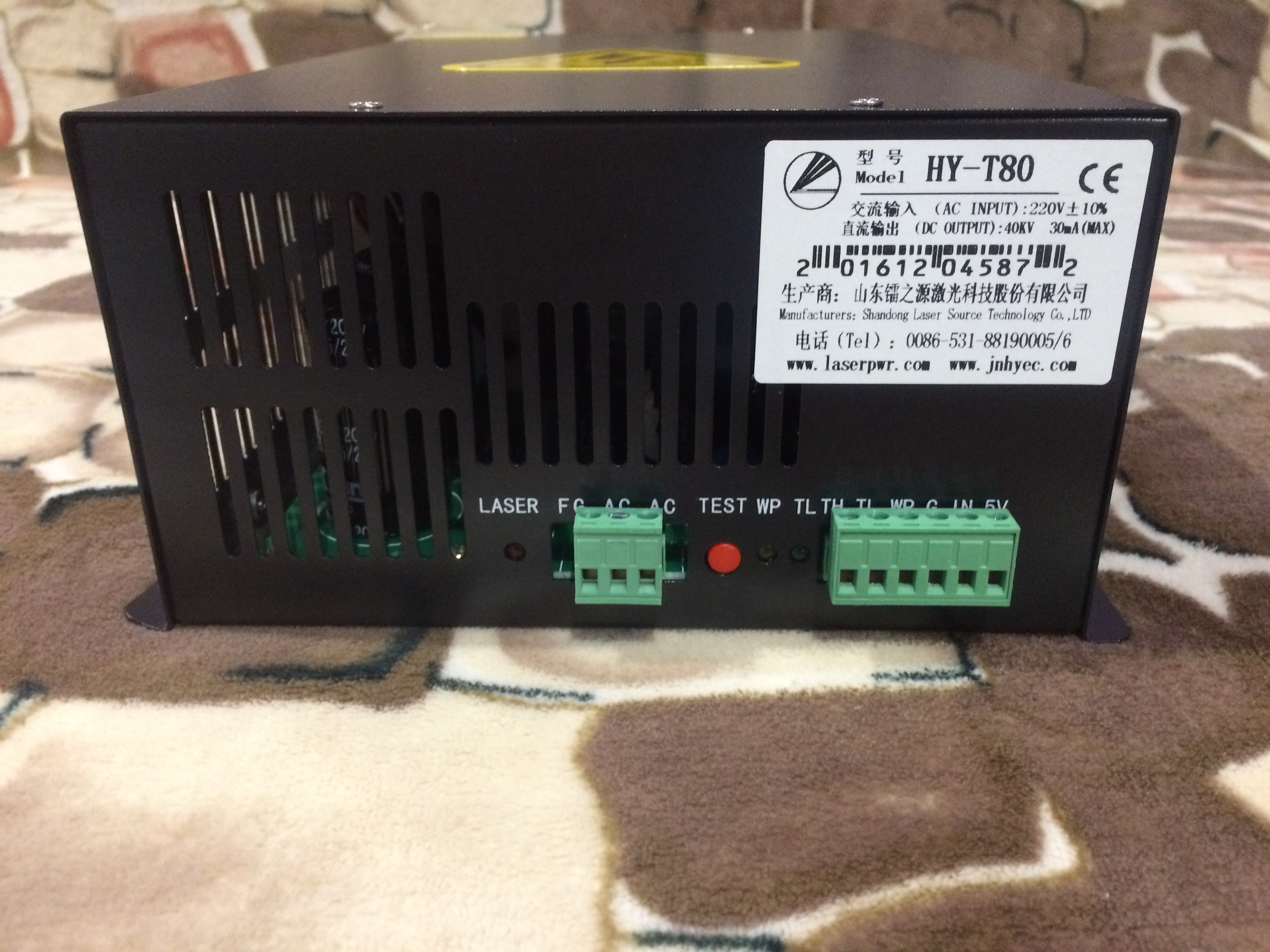

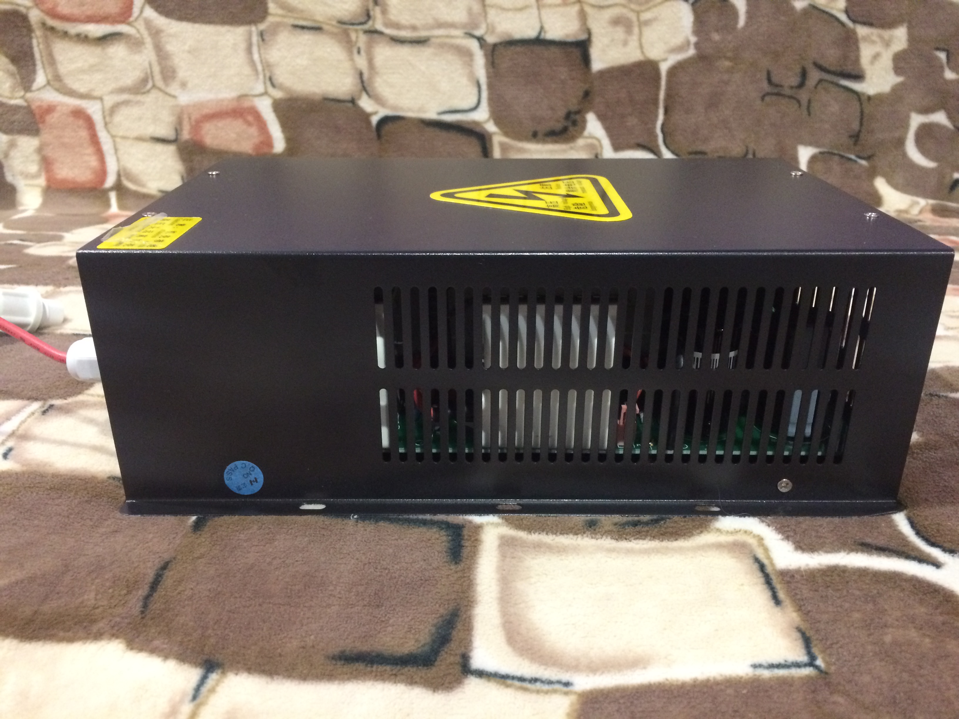

А вот и фото БП:
IMG_6838.JPG (3455 просмотров) <a class='original' href='./download/file.php?id=107537&mode=view' target=_blank>Загрузить оригинал (1.21 МБ)</a>
IMG_6839.JPG (3455 просмотров) <a class='original' href='./download/file.php?id=107538&mode=view' target=_blank>Загрузить оригинал (1.12 МБ)</a>
IMG_6840.JPG (3455 просмотров) <a class='original' href='./download/file.php?id=107539&mode=view' target=_blank>Загрузить оригинал (1.15 МБ)</a>
IMG_6841.JPG (3455 просмотров) <a class='original' href='./download/file.php?id=107540&mode=view' target=_blank>Загрузить оригинал (1.09 МБ)</a>
IMG_6842.JPG (3455 просмотров) <a class='original' href='./download/file.php?id=107541&mode=view' target=_blank>Загрузить оригинал (1.08 МБ)</a>
IMG_6843.JPG (3455 просмотров) <a class='original' href='./download/file.php?id=107542&mode=view' target=_blank>Загрузить оригинал (1.25 МБ)</a>
IMG_6844.JPG (3455 просмотров) <a class='original' href='./download/file.php?id=107543&mode=view' target=_blank>Загрузить оригинал (1.18 МБ)</a>

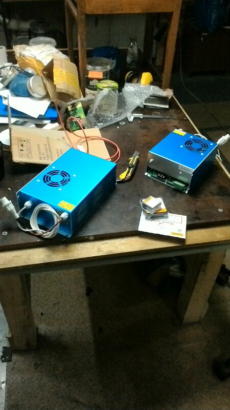

Alex52
Сообщения: 253
Зарегистрирован: 13 сен 2012, 22:21
Репутация: 68
Откуда: Нижний Новгород
Сообщение Alex52 »
Хороший блок, почти как у меня только черный и надеюсь рабочий ;)
А мне вчера тоже блоки приехали на 80 и 100Вт.
ExKWqIE_e-0.jpg (3449 просмотров) <a class='original' href='./download/file.php?id=107553&mode=view' target=_blank>Загрузить оригинал (78.21 КБ)</a>
def
Сообщения: 1068
Репутация: 92
Сообщение def »
Alex52 писал(а):Хороший блок, почти как у меня только черный и надеюсь рабочий ;)
Что то они какие то маленькие... особенно второй... или меня глючит?

Alex52
Сообщения: 253
Репутация: 68
Сообщение Alex52 »
Второй меньше процентов на 30, а первый достаточно большой.
