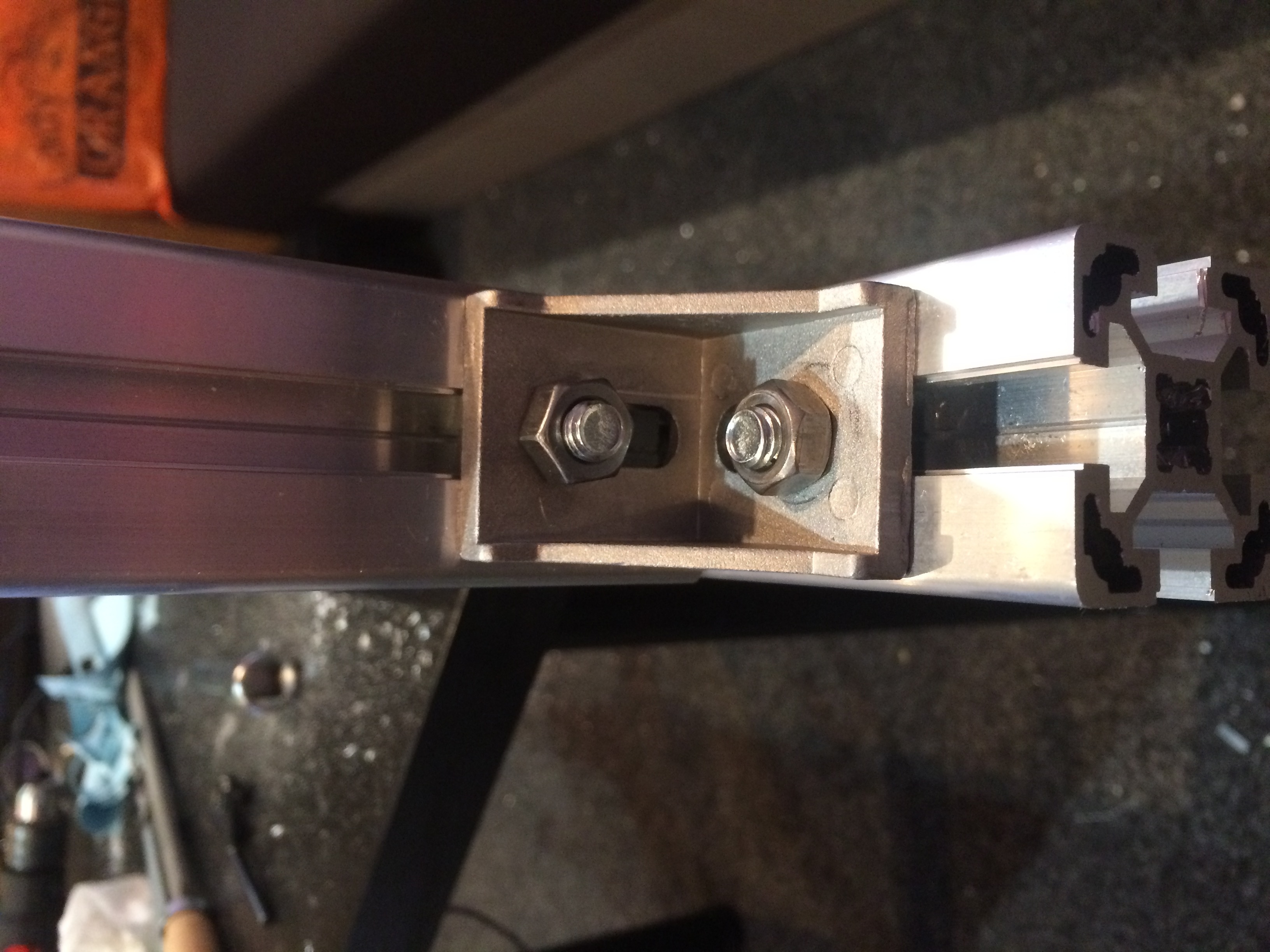

Продолжаем "примеряться" в ожидании оставшихся запчастей.
Вчера попробовал собрать профиль.
Из выводов, уголки явно лишние. То есть соединение с помощью одного болта очень мощное. Единственное, от чего уголки могут помочь, так это от скручивания.

def писал(а):Из выводов, уголки явно лишние. То есть соединение с помощью одного болта очень мощное.
это так кажется. Повторюсь - индикатором туды потыкать и посмотреть, пальцем все шатается неплохо так. Соединение одним болтом дает достаточную прочность, а не жесткость.
Ну и уголки несколько снижают требования к обработке торцов.

Так торцы у меня по идее ровные, резали продавцы на спец станках (во всяком случае так заявили) ;)
Ну как бы да, соглашусь, что уголки явно не будут лишними :) тем более, они уже есть :)

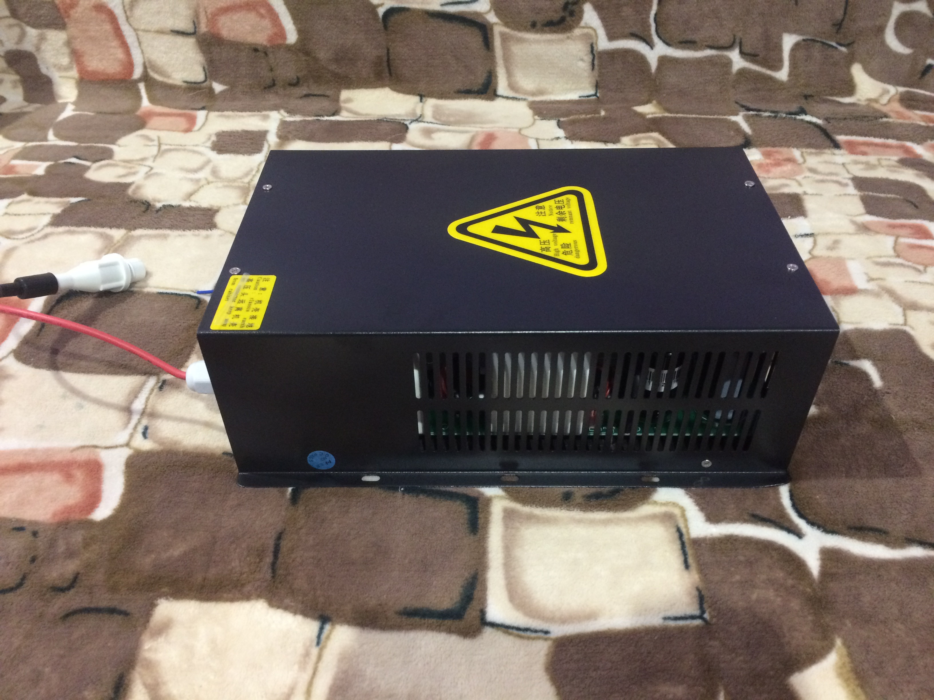

Так же приехали блоки питания. Что сразу бросилось в глаза, так это размер 80Вт высоковольтного БП для питания лазера. Большой, своличь :) Но качество изготовления, во всяком случае, внешнее, достойное.

kupidon
Сообщения: 77
Зарегистрирован: 10 окт 2016, 10:02
Репутация: 19
Re: Лазерный резак 40W по тонкой фанере 1000x700
Сообщение kupidon »
Ну вот. Это дело. :good: А то из фанеры, из фанеры...))))
Фото БП в студию. Если можно с нескольких сторон. :beer_blow:

А вот и фото БП:
IMG_6838.JPG (3288 просмотров) <a class='original' href='./download/file.php?id=107537&mode=view' target=_blank>Загрузить оригинал (1.21 МБ)</a>
IMG_6839.JPG (3288 просмотров) <a class='original' href='./download/file.php?id=107538&mode=view' target=_blank>Загрузить оригинал (1.12 МБ)</a>
IMG_6840.JPG (3288 просмотров) <a class='original' href='./download/file.php?id=107539&mode=view' target=_blank>Загрузить оригинал (1.15 МБ)</a>
IMG_6841.JPG (3288 просмотров) <a class='original' href='./download/file.php?id=107540&mode=view' target=_blank>Загрузить оригинал (1.09 МБ)</a>
IMG_6842.JPG (3288 просмотров) <a class='original' href='./download/file.php?id=107541&mode=view' target=_blank>Загрузить оригинал (1.08 МБ)</a>
IMG_6843.JPG (3288 просмотров) <a class='original' href='./download/file.php?id=107542&mode=view' target=_blank>Загрузить оригинал (1.25 МБ)</a>
IMG_6844.JPG (3288 просмотров) <a class='original' href='./download/file.php?id=107543&mode=view' target=_blank>Загрузить оригинал (1.18 МБ)</a>

Хороший блок, почти как у меня только черный и надеюсь рабочий ;)
А мне вчера тоже блоки приехали на 80 и 100Вт.

Alex52 писал(а):Хороший блок, почти как у меня только черный и надеюсь рабочий ;)
Что то они какие то маленькие... особенно второй... или меня глючит?

Второй меньше процентов на 30, а первый достаточно большой.
