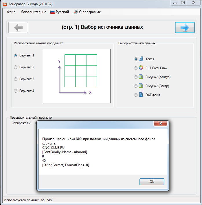

День добрый,
в версии 32 если в системе нет шрифта Aharoni программа падает с ошибкой, продолжить не дает

Да, проблема :thinking: А установить не пробовал?

Вечером исправлю проблему.
Релиз 33: https://github.com/selenur/ToolsGenGkod ... 33/v33.zip
Поправил работу с пользовательским вводом текста, если установленный в операционную систему шрифт имеет ошибку, то переход на страницу с вводом текста будет происходить, но текст не будет отображаться, пока не будет выбран иной шрифт.

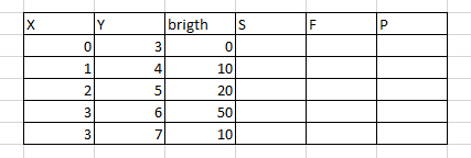

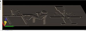

Что касается настройки пересчета зависимостей, типа S от brigth, то делаю следующим образом (ещё не готово, в процессе):
Будут собраны файлы в отдельном каталоге, вот с таким содержимым:
#зависимость S от brigth#
%source:bright%
%destination:S%
0;0
10;30
100;200
200;500
255;800
Где описывается имя переменной от куда брать значение, и имя переменной куда помещать результат.
А далее то самое что настраивается на графике, изменению яркости от 0-10 пропорционально вычисляется мощность от 0 до 30, далее при яркости от 11 до 100, вычисляется мощность от 31 до 200, и т.д.
Т.к. у меня данные хранятся условно, примерно так:
2017-01-19_015905.jpg (2908 просмотров) <a class='original' href='./download/file.php?id=100453&mode=view' target=_blank>Загрузить оригинал (23.87 КБ)</a>
То я добавлю новую страницу, на которую можно переходить с 9-й страницы, в ней можно будет в список добавлять 1 или несколько файлов, которые будут прогоняться по данным.
Т.е. первым файлом на основании яркости вычисляем значение S, а вторым например от значения S вычисляем значение F, или вообще значение Z.

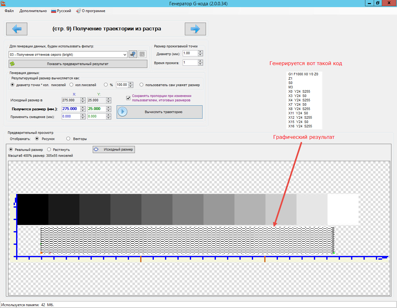

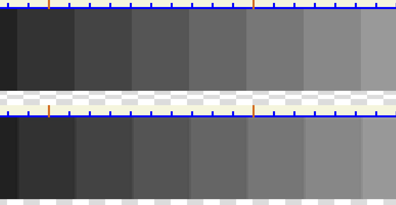

Добрый день! Спасибо за Вашу полезную и весьма перспективную программу.
Мучаю крайнюю версию (33). Из того, что заметил:
1. При применении фильтра "получение оттенков серого" вылазят небольшие артефакты на изображении. Проще показать (вверху исходник)
screen.jpg (2889 просмотров) <a class='original' href='./download/file.php?id=100457&mode=view' target=_blank>Загрузить оригинал (40.77 КБ)</a>
на границах градиента появляются дополнительные переходы. Такое впечатление, что при конвертации используются значения соседних пикселей. Хотя, по идее, яркость можно получить просто из RGB.
На всякий случай исходный градиент
2. Какая-то путаница при генерации кода по профилю "лазер Bright - S". При движении в прямом и обратном направлении (змейкой) соседние строки выжигаются с разной яркостью (значении S). На примере приложенного градиента первый черный столбец слева направо S247, а справа налево S255. И так на всех столбцах кроме последнего ))
3. Вертикальный переход между строками, можно сделать по G0 или, допустим G1 S0 ?
PS Сочувствую Вашему авралу. Надеюсь разберетесь, когда появится время.
Спасибо за отзыв, и комментарий, все эти нюансы, я уже знаю, и поправлю :-)

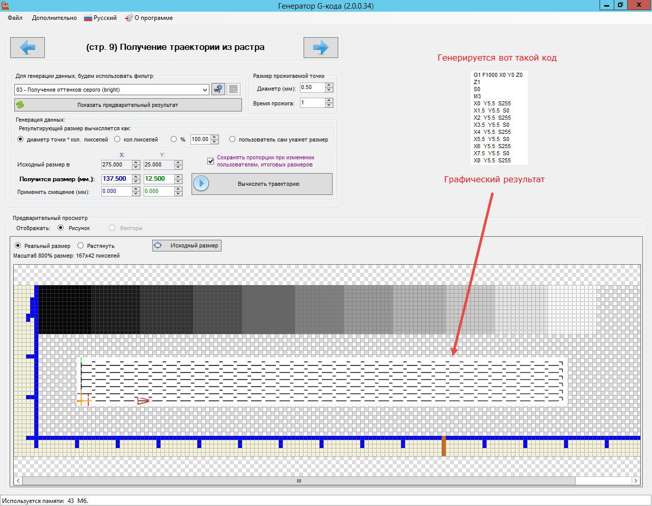

Больше интересует второй вопрос. Насколько я могу судить, проблема сейчас в следующем. Допустим есть фрейм:
G1 X10 Y10 S100
т.е. мы рисуем отрезок из текущей точки до точки (10;10) с яркостью 100, но при этом точка (10;10) это координаты начала следующего отрезка, и яркость "100" это, соответственно, яркость СЛЕДУЮЩЕГО отрезка. Таким образом, мы выжигаем текущий отрезок с яркостью последующего. Если я ничего не путаю )) Надо, как бы, сдвинутся на одну ступень.
Можно это исправить на уровне профиля? Пользовательские переменные поддерживаются?

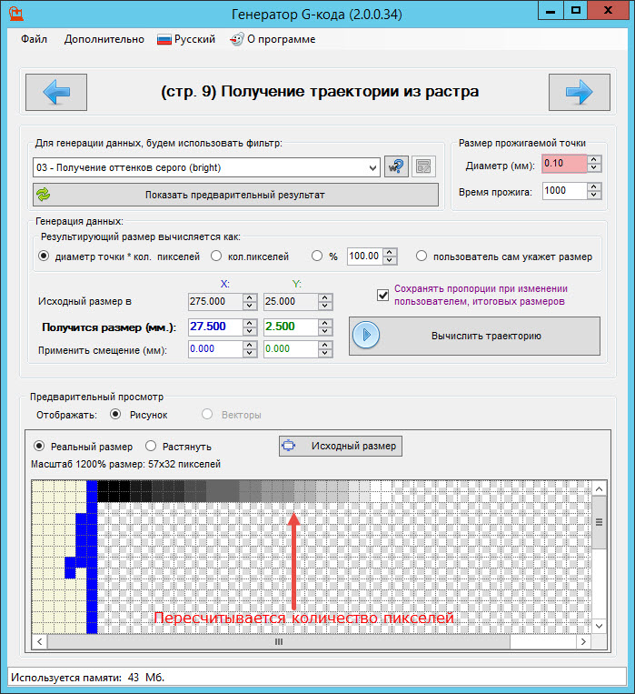

Версия 43: https://github.com/selenur/ToolsGenGkod ... 34/v34.zip
На странице №9 поменял алгоритмы изменения изображения, проверяйте ;-)
ASPtr
Сообщения: 47
Зарегистрирован: 19 янв 2017, 08:31
Репутация: 49
Сообщение ASPtr »
selenur писал(а):На странице №9 поменял алгоритмы изменения изображения, проверяйте
Да как-то не очень ((
Первые два фильтра вообще вылетают с "эксэпшеном", а в третьем путаница с пикселями и миллиметрами. В результате изображение уменьшается. И лишние 30 пикселей откуда-то.
Безимени-1.jpg (2802 просмотра) <a class='original' href='./download/file.php?id=100552&mode=view' target=_blank>Загрузить оригинал (130.04 КБ)</a>

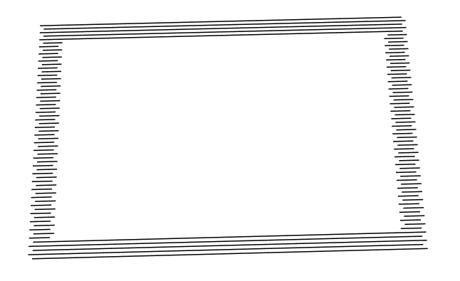

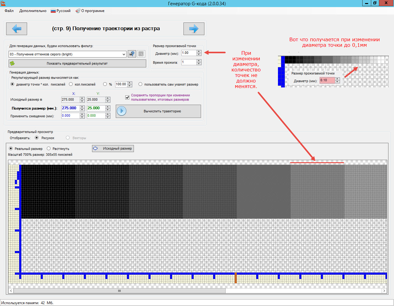

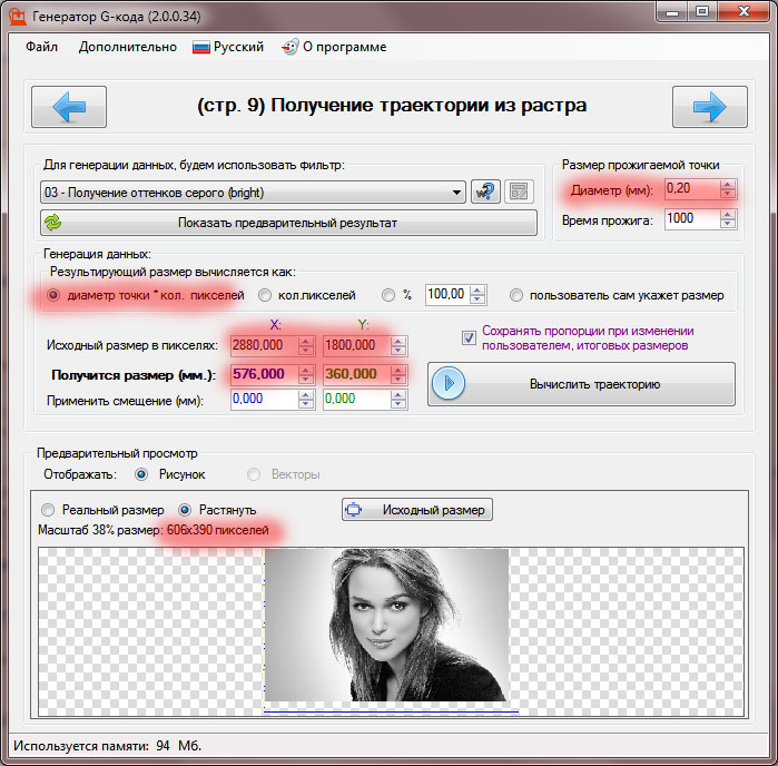

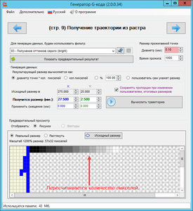

selenur, чето не то, чето при изменении диаметра точки меняется количество точек и код генерируется кривой, но есть и положительный результат - картинка в программе получается, вроде, нормальная.
Вобщем все на скринах.
3-1.jpg (2788 просмотров) <a class='original' href='./download/file.php?id=100582&mode=view' target=_blank>Загрузить оригинал (214.36 КБ)</a>
3-2.jpg (2788 просмотров) <a class='original' href='./download/file.php?id=100581&mode=view' target=_blank>Загрузить оригинал (465.12 КБ)</a>
3-3.jpg (2788 просмотров) <a class='original' href='./download/file.php?id=100580&mode=view' target=_blank>Загрузить оригинал (302.13 КБ)</a>
3-4.jpg (2788 просмотров) <a class='original' href='./download/file.php?id=100579&mode=view' target=_blank>Загрузить оригинал (427.14 КБ)</a>
Что-то при отправке сообщения, последнее предложение не сохранилось, в итоге всех ввел в заблуждение, извиняюсь. :?
В последнем релизе, я математику расчета итогового размера не успел сделать, релиз выложил что-бы проверили что при изменении масштаба, не меняется цвет у точек которые находятся рядом с точками другого цвета, т.е. вроде больше нет артефактов.
MAX3000
Сообщения: 107
Зарегистрирован: 17 дек 2015, 11:12
Репутация: 18
Настоящее имя: MaX
Сообщение MAX3000 »
selenur писал(а):Что-то при отправке сообщения, последнее предложение не сохранилось, в итоге всех ввел в заблуждение, извиняюсь. :?
Рисунки, вроде, нормально масштабируются, переходы чистые, ровные и без цветовых искажений :good:
Есть некоторая непонятка с пересчетом размеров, но с этим со временем разберемся.
А вот генерацию кода посмотри пожалуйста, а то она стала полностью кривая, а раньше вроде было нормально.
На гитхабе пока новый релиз не размещал, т.к. в последнее время из-за больших переделок, много глюков наловил, поэтому для тестов есть 35 релиз: https://drive.google.com/open?id=0B-Hkc ... lBBNHFuQ1E

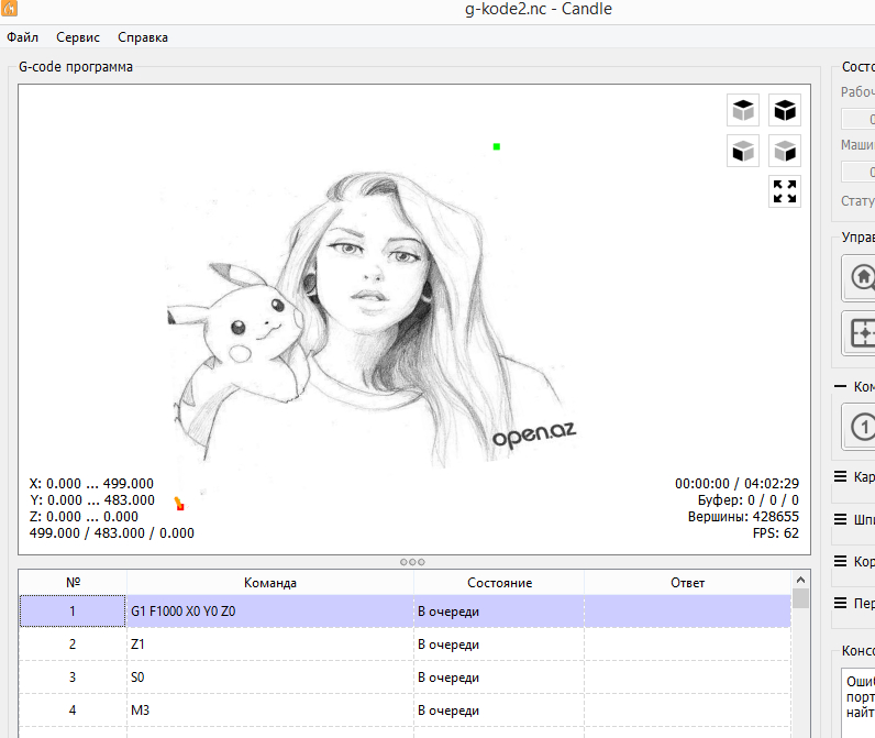

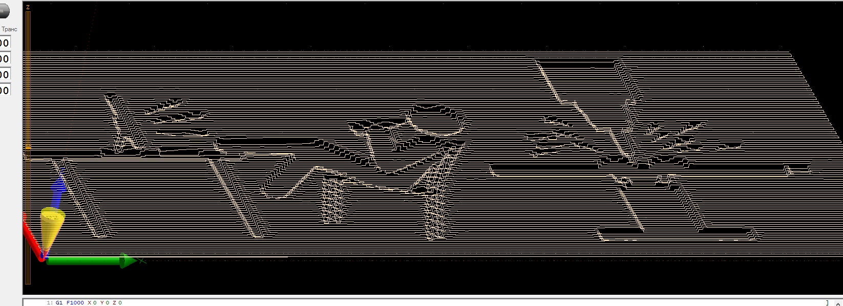

Что сделано:
1) Поддерживаются как и раньше BMP, JPG, GIF, PNG изображения, но теперь не только 24-х и 32-х битные, но и 8-ми битные изображения. (Перепробовал все имеющиеся рисунки, вроде не нашел ни одного, которое могло вызвать ошибку, но если найдете поделитесь файлом).
2) Переработан алгоритм 3-го фильта на 9-й странице, убраны некоторые недочеты, раньше было так:
2017-01-24_010056.jpg (2608 просмотров) <a class='original' href='./download/file.php?id=100859&mode=view' target=_blank>Загрузить оригинал (49.73 КБ)</a>

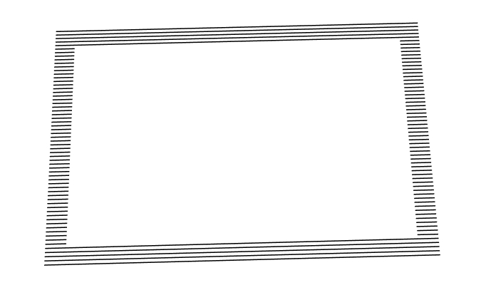

теперь так:
2017-01-24_010042.jpg (2608 просмотров) <a class='original' href='./download/file.php?id=100860&mode=view' target=_blank>Загрузить оригинал (47.59 КБ)</a>

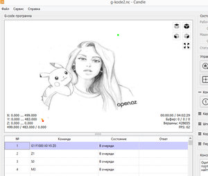

И результат в Candle стал нормально отображаться:
2017-01-24_010342.jpg (2608 просмотров) <a class='original' href='./download/file.php?id=100861&mode=view' target=_blank>Загрузить оригинал (203.85 КБ)</a>
Пересчет размеров вроде поправил, как было в 33 версии, но если что пишите :-)
