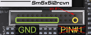

michael-yurov писал(а): Тогда выглядит так, будто бы не работает режим ChargePump на плате, или система управления не выдает частоту на этот пин во время работы (можно проверить мультиметром - при наличии сигнала должно быть заметно больше 0, но меньше 5 В).
А как его померить? На каких выводах? Мультиметр есть, а вот как померить не знаю)))
Re: StepMaster ver 2.5
Vasia_Pupkin писал(а):А как его померить? На каких выводах? Мультиметр есть, а вот как померить не знаю)))
Можно прямо в LPT кабель ткнутся.
Можно вот на этом разъеме посмотреть (он дублирует DB25): [картинка с ошибкой удалена]

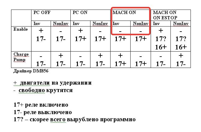

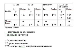

Присоединюсь к теме непонятной работы ChargePump только из mach3 версия последняя из демо.
Изначально установил на плате вкл ChargePump и нон инверт в настройках выходов включил
енабл1 1 1
Выход1 1 17. Для управления 17 реле.
Движки работали и стояли в удержании. Но 17 реле не включалось.
Попробовал включит режим енабле на плате и включились реле, но отключились двигатели.
По итогу как заработало-
Включил в маче ChargePump на 1 порт 1 пин
Отключил в маче енабле на 1 порт 1 пин
На плате вкл ChargePump и инвертирован енабле
Надо ещё раз посмотреть когда двигатели в удержании не запомнил.
Вобщем непонятно какой сигнал подавался на первый пин при вкл энабле и почему плата его не распознавала. Настройки сделаны точно по инструкции кабель родной от платы.
Не выдержала душа поэта сходил проверил.
как работает.jpg (3035 просмотров) <a class='original' href='./download/file.php?id=119074&mode=view' target=_blank>Загрузить оригинал (108.78 КБ)</a>

michael-yurov писал(а):Можно вот на этом разъеме посмотреть (он дублирует DB25):
Михаил, я извиняюсь, но на рисунке это точно первый пин, а не 14.

Filingo писал(а):Не выдержала душа поэта сходил проверил.
Да все у тебя правильно. Так все и должно работать.
Кроме этого:
как работает.jpg (3002 просмотра) <a class='original' href='./download/file.php?id=119091&mode=view' target=_blank>Загрузить оригинал (44.9 КБ)</a>
Вот здесь - не понимаю - если у тебя при включенном mach3 моторы не работают - как ты станком то пользуешься?
Filingo писал(а):Михаил, я извиняюсь, но на рисунке это точно первый пин, а не 14.
Ошибся, действительно!
Filingo писал(а):Вобщем непонятно какой сигнал подавался на первый пин при вкл энабле и почему плата его не распознавала.
Потому что mach3 выдавал на #1 пин одновременно и сигнал Enable и ChargePump, и что там было на выходе в итоге - сам черт не знает.
Михаил, на рисунке 14 пин помечен как pin #1.
2017-08-28_132929.png (2979 просмотров) <a class='original' href='./download/file.php?id=119093&mode=view' target=_blank>Загрузить оригинал (331.78 КБ)</a>
Сергей Саныч писал(а):Михаил, на рисунке 14 пин помечен как pin #1.
Да, неправильную я картинку показал.
Спасибо!
Сообщение Filingo »
michael-yurov писал(а):Вот здесь - не понимаю - если у тебя при включенном mach3 моторы не работают - как ты станком то пользуешься?
Доброго дня, честно сказать, работу моторов на том этапе не проверял( просто смотрел в удержании они или нет.
Единственное что понял, что ChargePump на плате будет нормально работать только если активировать его в Mach на 1 пин, ну и отключив при этом Enable.
(Если это корректная работа платы, может добавить в инструкцию?)
Буду использовать связку
в Mach активирован ChargePump на первый пин, Enable - отключен
на плате ChargePump и invert enable
надеюсь что прав.
Одно не нравится, что при нажатии аварийной остановки двигатели снимаются с удержания -так должно быть?
