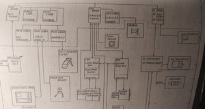

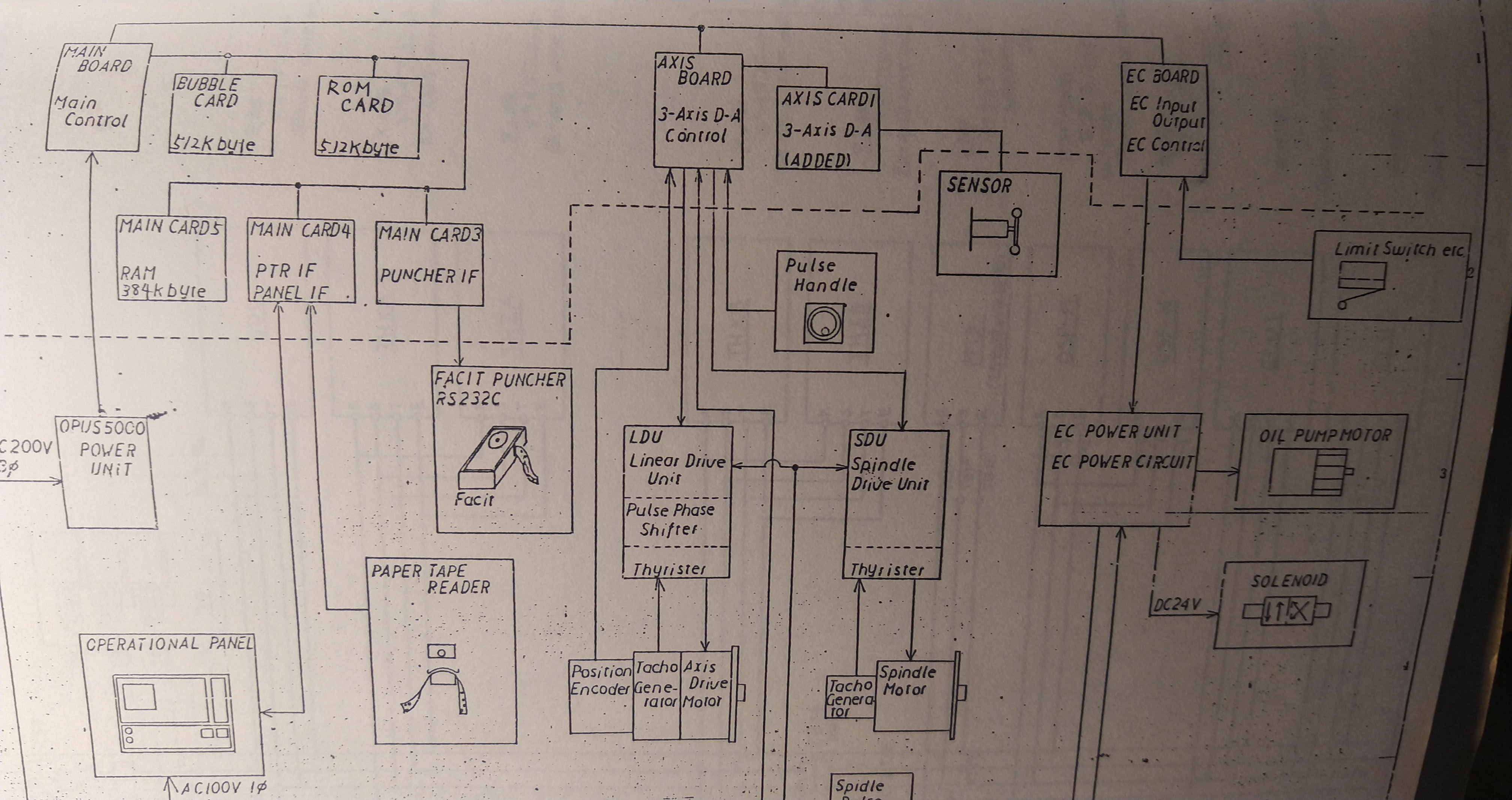

Во вложении общая схема. Управление скорей всего +-10В. На каждом моторе осей стоят энкодеры, а по иксам еще и линейки. В крайнем случае от них можно отказаться. По схеме посмотрел сигналы от энкодеров идут на отдельную плату в чпу. Внизу не вошло изображение это spindle pulse generator.

mmv, На этом станке два суппорта.
Соответсвенно оси X1 Z1 - первый суппорт, X2 Z2 - второй суппорт + 1 шпиндель.
Соответсвенно stal-off хочет на X1 и X2 поставить линейки, а Z1 и Z2 оставить на энкодерах.
т.о. для stal-off требуется 5 энкодлеров на оси и 1 штурвал + 5 аналоговых осей.
Пререкая вопрос от mmv, спрошу сам. У линеек и энкодеров какой на выходе сигнал? Цифровых входов и выходов сколько?
P.S. может знатоки подскажут. 2 Канала в LCNC как реализуются?

А эти оси которые парные, одновременно могут работать?

Не так немного. Линейки оставлять нет такой необходимости. Сделать как обычную серву. Этот станок на родной чпу и без линейки ходит нормально. А линейки скорей всего как точные датчики положения, чтоб не искать базу часто. Включил и работай. Энкодеры наверно поменять придется и привязывать их к новой плате. На родных слишком много проводов. Не разберусь что куда... Это отдельные 4 оси, могут работать одновременно все.

Работать то вместе без проблем, вопрос как станок должен такую кинематику понимать?

Если имеете ввиду параллельную работу двух голов и привязку инструмента, то это уже другой вопрос. Сейчас нужно просто запустить оси и шпиндель на новой чпу.

Да это не проблема.
