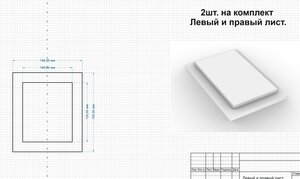

По профилю не то.
Надо получить такую деталь.
Выборка от края 20мм. толщина фрезы 6мм. толшина материала 40мм.
Хотелось бы что бы фреза начала с внешнего края и двигалась к внутренниму размеру.
Выборка2.jpg (1450 просмотров) <a class='original' href='./download/file.php?id=199611&mode=view' target=_blank>Загрузить оригинал (400.04 КБ)</a>
Kachik
Сообщения: 1292
Репутация: 308
Сообщение Kachik »
Rus_Lan писал(а): Хотелось бы что бы фреза начала с внешнего края и двигалась к внутренниму размеру.
на каждый проход отдельный вектор. по другому Арткам не умеет...

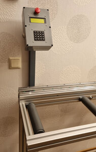

Подсобите по электрике электрического щита. Слаб я в электрике...
Делаю (очпушиваю) автоматический упор для пилы на основе Ардуино. 1 мотор управляется с пульта. Будет 3 кнопку безопасности, 1 на пульте, вторая на упоре - который бегает со скоростью 40000мм/мин. Думаю их завести сразу в драйвер мотора, т.е. когда "руку зажует :))" то при нажатии на аварийный Грибок (или на пульте или на упоре), на драйвер будет подан сигнал, и он уйдет в ошибку и остановится...
В пульте ток (5в-24в). и упоре ток на моторе (48в 10А)
В электрическом щите 220в, будет третья аварийная кнопка, если на нее нажать, то обесточит всю систему полностью...
(в щите будет вентилятор, блок питания для двигателя 48в 10А и ардуино)
Вопрос, можно ли так делать, т.е. чтоб аварийные кнопки были с разной логикой?
pult_1.jpg (1326 просмотров) <a class='original' href='./download/file.php?id=199752&mode=view' target=_blank>Загрузить оригинал (385.51 КБ)</a>

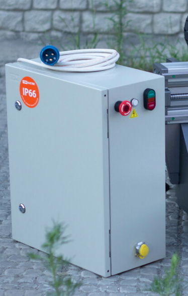

И еще вопрос, в щит будет приходить питание 220в с обычной розетки, как правильно реализовать схему запуска станка? т.е. вилку включил в розетку - как запуск сделать правильно... через релле, или магнитный контактор - или как он там называется:)), или еще как? на форуме кто-то писал на понятном языке, но вот когда надо - вечно не найти...
Самоделкин делал для станка шедевральный щит...
SCIT_SAMODELKINA.jpg (1326 просмотров) <a class='original' href='./download/file.php?id=199753&mode=view' target=_blank>Загрузить оригинал (147.6 КБ)</a>
хотелось бы как у него, но в пределах разумного необходимого минимума...

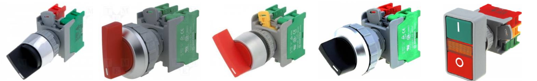

Вот такие кнопки для включения (что выбрать из них?)...
on-off.jpg (1326 просмотров) <a class='original' href='./download/file.php?id=199755&mode=view' target=_blank>Загрузить оригинал (213.79 КБ)</a>
Да и расшифруйте, эти кнопки отключают-включают сразу и НОЛЬ и ФАЗУ? или их напрямую нельзя на включение ставить?
т.к. на аварийном силовом грибке 2 пары контакта (1 NC , и 2-ой NO) , написано до 660V AC 10A.
т.е. если она размыкает только 1 жилу, а т.к в розетке можно штепсель крутить как хочешь, то непонятно, что будет размыкать - или фазу или ноль...
Одним словом, как-то у меня смысл подключения не ладится, подскажите, как правильно сделать (по технике безопасности) и с оптимальными минимальными затратами.... Электрик с меня конечно хреновый - каюсь :hehehe:

Hugo писал(а): Да и расшифруйте, эти кнопки отключают-включают сразу и НОЛЬ и ФАЗУ? или их напрямую нельзя на включение ставить?
На рубильниках может быть от 1 до 3 контактных групп( и больше) . По необходимости.
те, что на картинке практически одинаковые - просто разные ручки. С черными ручками больше на переключатели режимов подходят.
Если мощности контактов хватает - можно ставить на прямую на включение.
Для безопасности нужно рубить 0 и фазу. Земля отдельным проводом.
Если включать через контактор, то ставится 2 кнопки Пуск и Стоп + индикатор (лямпочка)
Кнопка Пуск NO включает питание контактора, на контакторе есть доп. группы контактов - NO группа параллельно кнопке - после отпускания кнопки контактор сам себя питает.
Кнопка Стоп NC последовательно с обмоткой контактора. Туда-же всякие аварийные контакты.
Преимущество по сравнению с рубильником - если мигнул свет - само не включится.
На вход можно не рубильник, а 2-х полюсный автомат.
Грибки обычно ставят не на обесточивание всего, а на аварийный вход управления и обесточивание силовых элементов. Желательно, чтоб драйвер при нажании грибка затормозил механизмы, а не обесточил и оставил лететь по инерции. Если это можно сделать пассивно - вообще хороший вариант ( например пока грибок не отжат тормоз не отпускает)
Для аварийного грибка обычно делают так - NC группа питает реле (контактор ) на силовые элементы, NO - на вход аварии. Все NC группы кнопок последовательно - если нажата хоть одна кнопка - Стоп. если оборвался провод кнопки Стоп.
Станок не такой большой, чтоб имело смысл делать на разных частях отдельные цепи аварии, да и управление общее

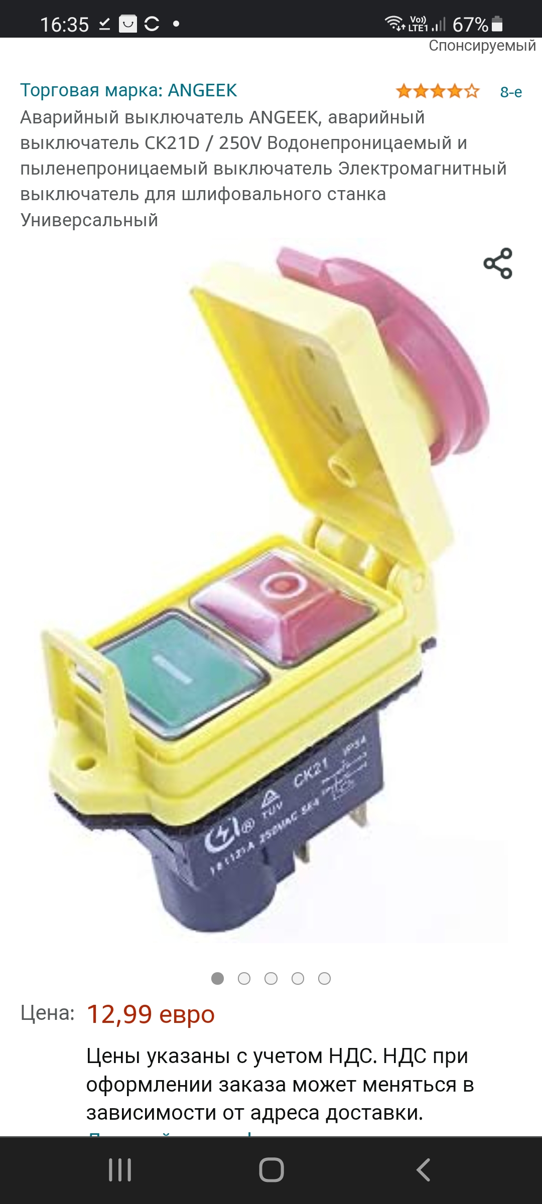

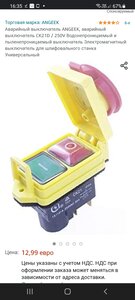

1 фаза подключение через стандартную розетку, и будет максимально будет запитан блок питания 10 ампер 48в.
Спасибо за инфу, буду посмотреть!
PS!
Посмотрел, на одну фазу можно вообще пускатель купить вместе с кнопкой грибком - в одном флаконе...
Тогда вообще на электрощит аварийную кнопку ставить не надо, она уже интегрирована во включатель
Screenshot_20211119-163542_Chrome.jpg (1234 просмотра) <a class='original' href='./download/file.php?id=199772&mode=view' target=_blank>Загрузить оригинал (544.49 КБ)</a>
Правильно я понимаю?
Спасибо за подсказку, что такие кнопки стандартные уже существуют... а то я не знал, нагородил бы огород...
