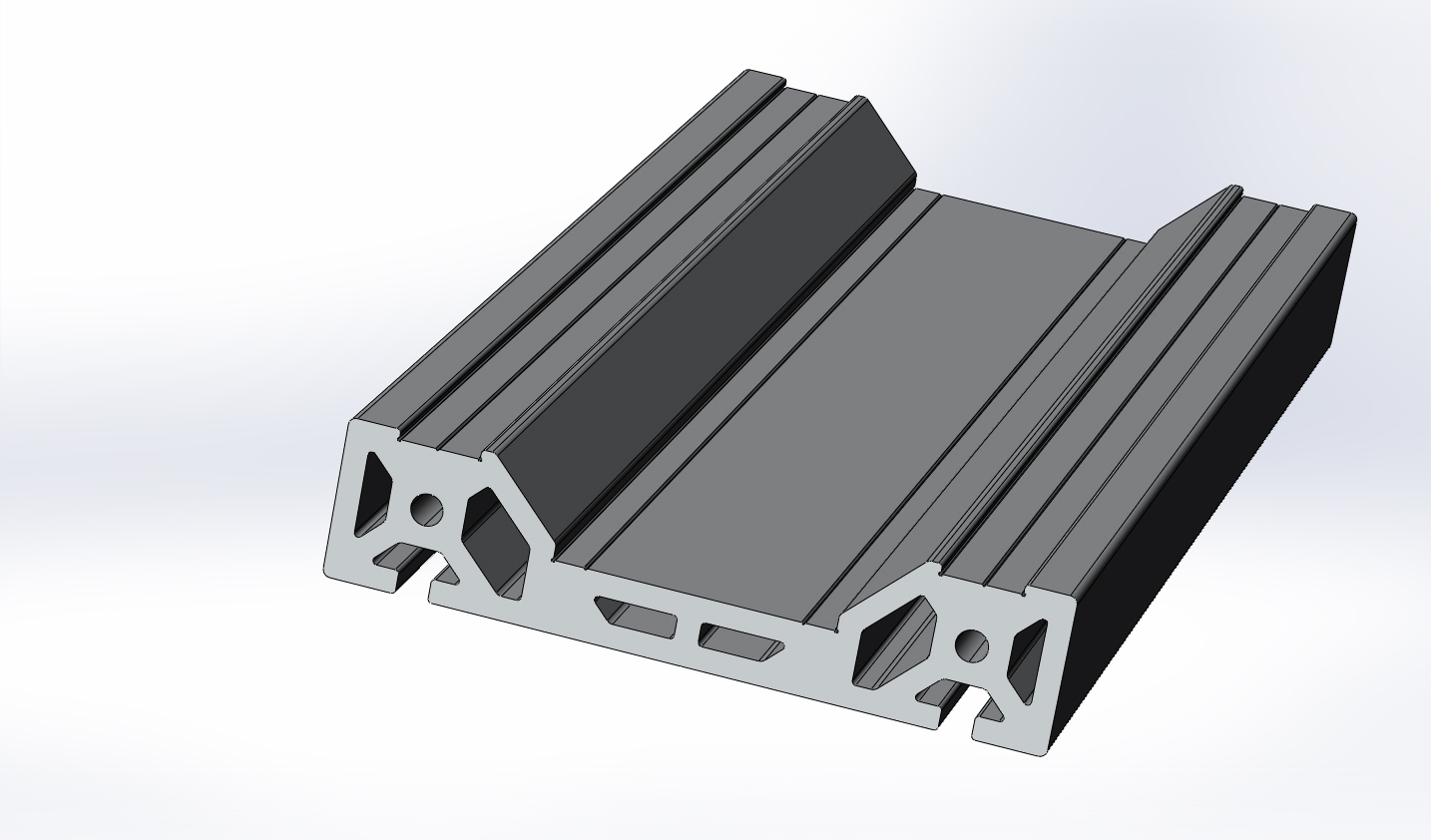

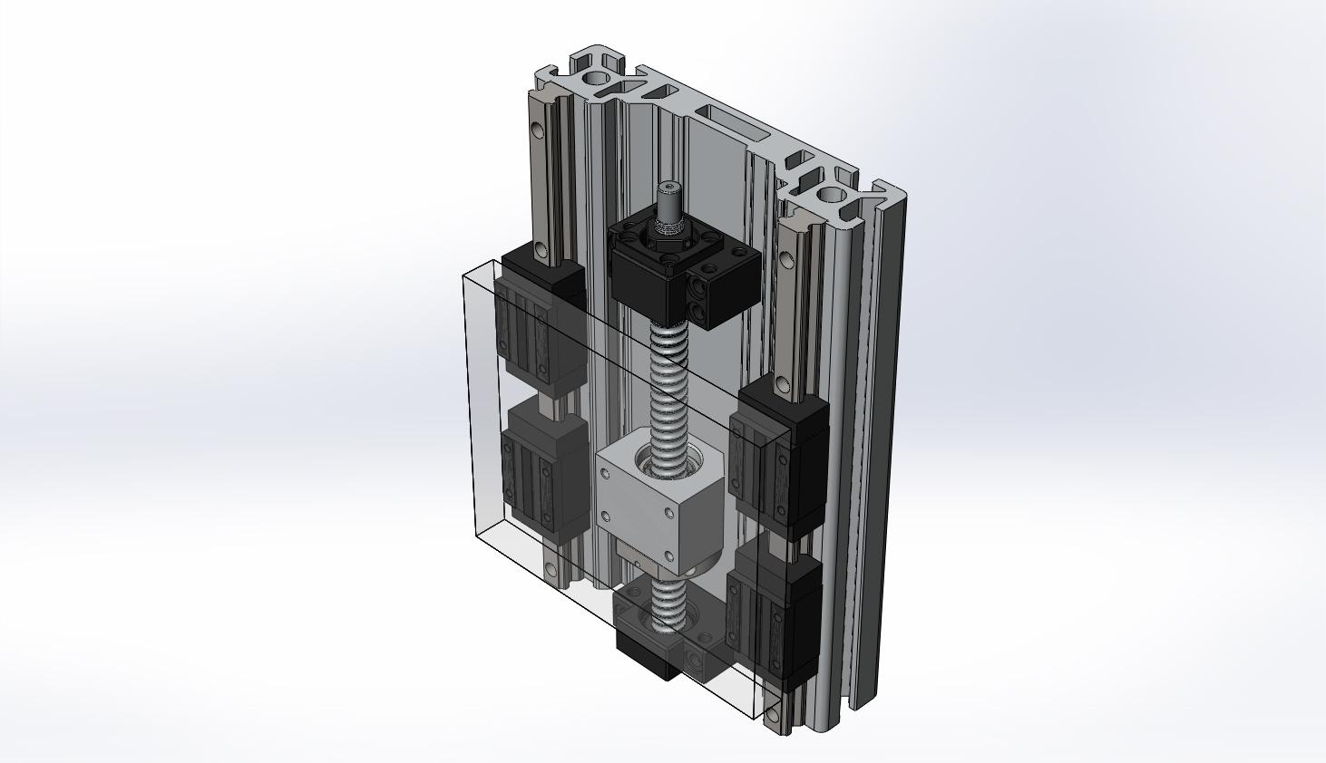

Под 20-ые рельсы и опорные подшипники BF15/BK15 получился профиль только 180 мм шириной.
Профиль 20.JPG (3665 просмотров) <a class='original' href='./download/file.php?id=92474&mode=view' target=_blank>Загрузить оригинал (207.22 КБ)</a>
200 мм не вписывается в размер экструдера и тяжелее 9 кг. :wik:
ultrus писал(а):На днях, человек сам отзвонился и предложил услуги по изготовлению профиля.
Вот, что он может:
- длина профиля — от 2 до 11 м (резка в меру по заданию клиента);
- вес метра профиля (погонного) — от 0,1 кг до 9 кг;
- толщина стенок профиля — от 0,8 мм до 10 мм;
- максимальный диаметр описанной окружности — до 200 мм;

Re: БРЕДОВАЯ ИДЕЯ - Универсальный алюминиевый профиль для ЧП

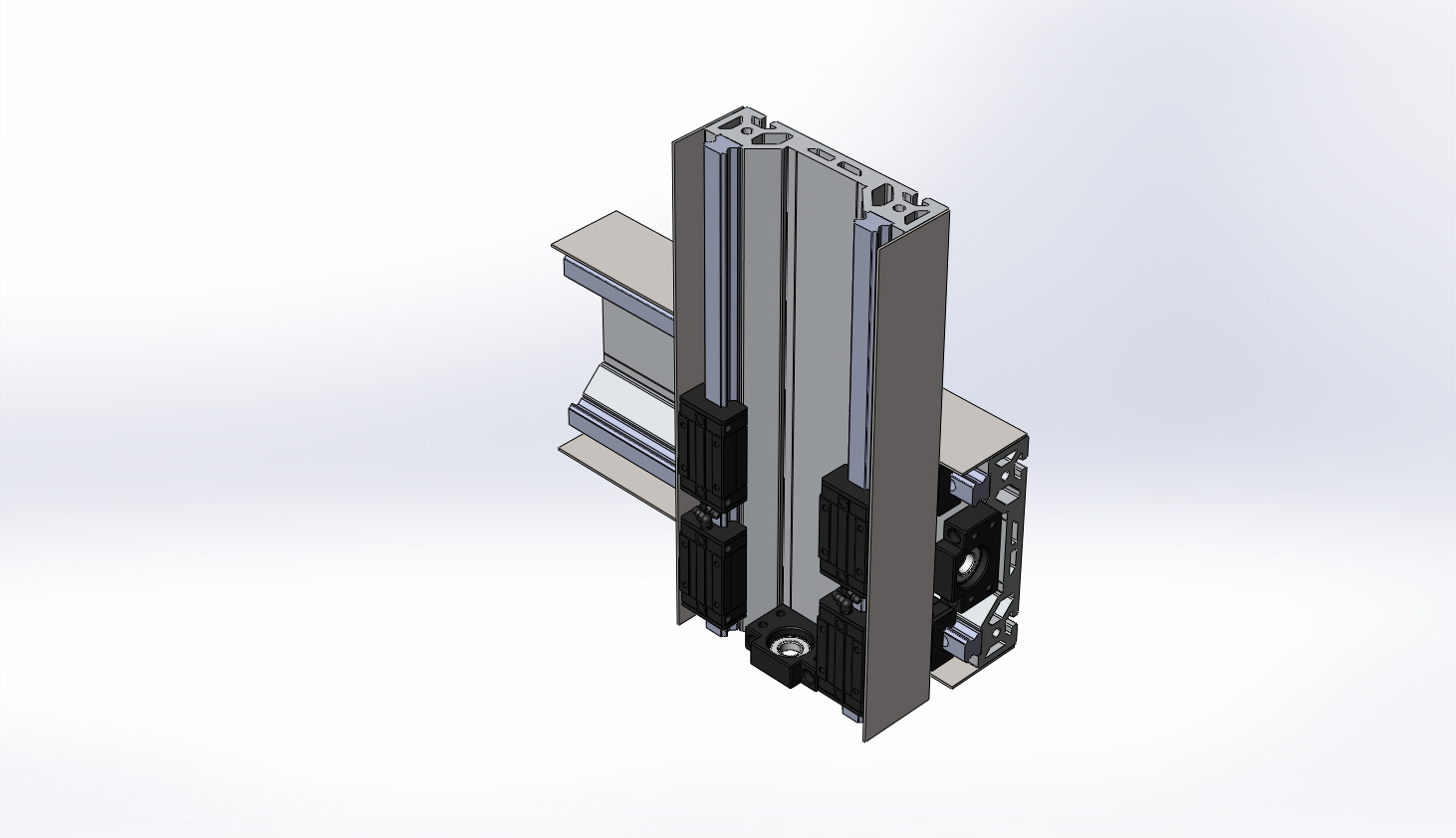

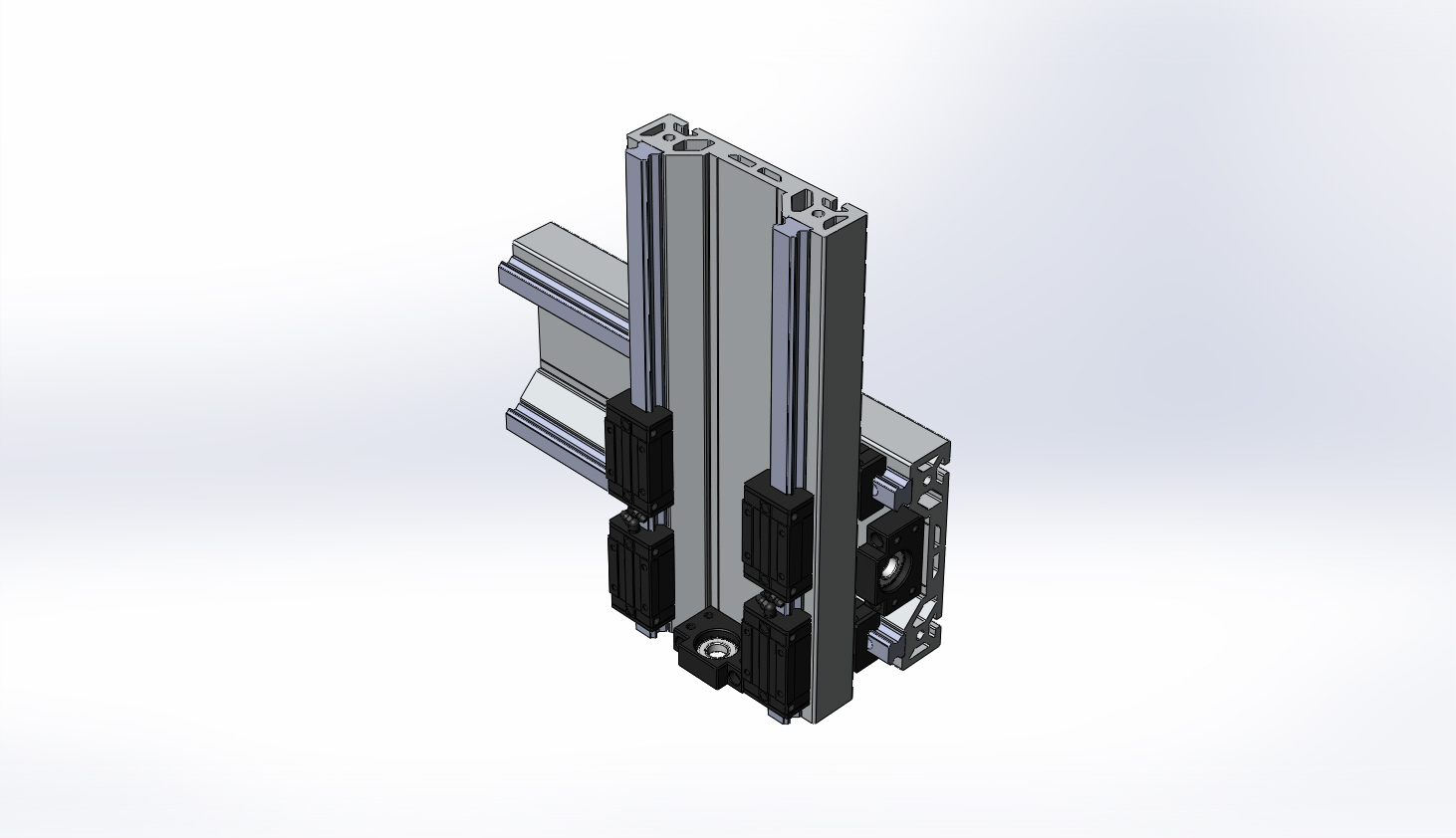

На 180мм если рельсы по оси Т пазов то 20е каретки выпирают за габарит.

frezeryga писал(а):На 180мм если рельсы по оси Т пазов то 20е каретки выпирают за габарит.
Озадачил, ща попробую нарисовать.

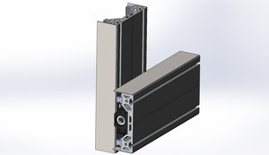

Не понял за какой габарит? Вроде всё становится:
2 оси 20.JPG (3635 просмотров) <a class='original' href='./download/file.php?id=92488&mode=view' target=_blank>Загрузить оригинал (162.94 КБ)</a>
2 оси 20 сзади.JPG (3635 просмотров) <a class='original' href='./download/file.php?id=92489&mode=view' target=_blank>Загрузить оригинал (185.95 КБ)</a>
А где ты собрался дешёвый профиль на 200 покупать?

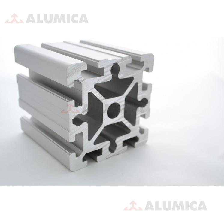

frezeryga писал(а):Ну пока остановился на зетековском у них 80х80 и 100х100 с толстой стенкой.
Посмотрел Зетековский профиль с дырками на углах. С чего ты взял, что он усиленный? Этот даже покрепче будет: http://profil-t.ru/magazin/product/1014682806/
И 200-го всё равно у них нет. Будешь соединять два сотых?
Тогда уж 90х90 у Алюмики взять, действительно усиленный:
9090S-746x746.jpg (3598 просмотров) <a class='original' href='./download/file.php?id=92503&mode=view' target=_blank>Загрузить оригинал (92.02 КБ)</a>
Правда ценник соответствующий. :wik:

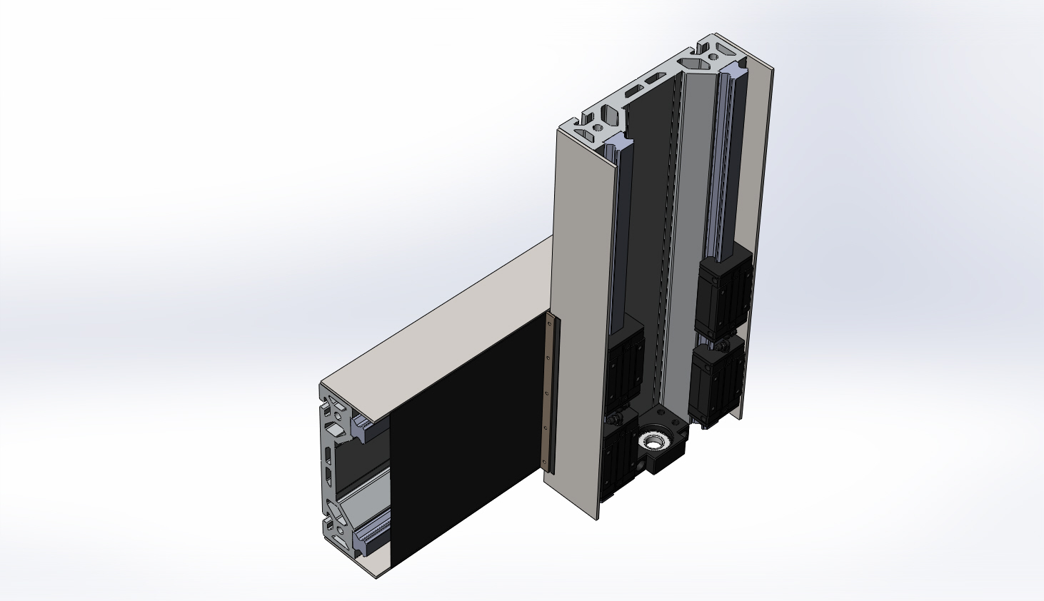

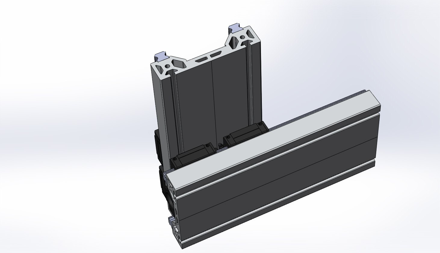

frezeryga писал(а):Каретка выпирает за габарит профиля всего на пару мм.
Ничего нигде не выпирает.
Сборка 20 2 оси с защитой.JPG (3598 просмотров) <a class='original' href='./download/file.php?id=92500&mode=view' target=_blank>Загрузить оригинал (158 КБ)</a>
Сборка 20 2 оси с защитой 1.JPG (3598 просмотров) <a class='original' href='./download/file.php?id=92501&mode=view' target=_blank>Загрузить оригинал (158.83 КБ)</a>
Сборка 20 2 оси с защитой 2.JPG (3598 просмотров) <a class='original' href='./download/file.php?id=92502&mode=view' target=_blank>Загрузить оригинал (117.28 КБ)</a>
Сам собираюсь ставить рулонную защиту, только немного другую: http://www.cnc-club.ru/forum/viewtopic.php?f=40&t=10050
Под неё и рисовал профиль. Полосой впритык к пластинам крепится лента и никаких зазоров:
Сборка 20 2 оси с лентой.JPG (3598 просмотров) <a class='original' href='./download/file.php?id=92506&mode=view' target=_blank>Загрузить оригинал (162.04 КБ)</a>

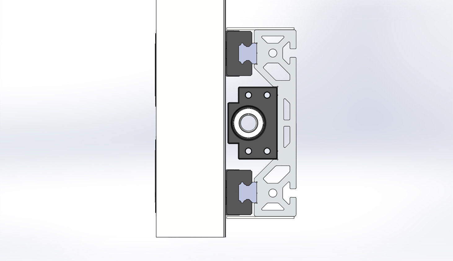

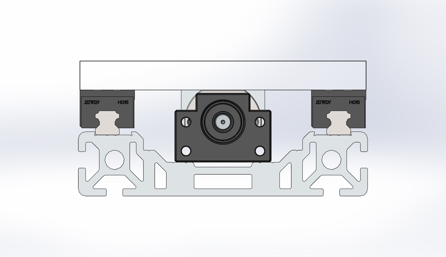

Два профиля под разные рельсы и винты, как-то накладно получается. К тому же у меня в проекте 20-ые рельсы, а 20-ые винты уже обработаны под BF/BK12.
По этому начертил опять универсальный профиль. :wik:
Единственное, чтобы поставить BF/BK15 или MBA15-C, нужно будет сфрезеровывать 3-х миллиметровые выступы.
А так, всё становится исключительно. Нарисовал пока с 15-ми рельсами и 16-ым винтом:
Сборка ось Z-15-1.JPG (3426 просмотров) <a class='original' href='./download/file.php?id=92718&mode=view' target=_blank>Загрузить оригинал (145.41 КБ)</a>
Сборка ось Z-15.JPG (3426 просмотров) <a class='original' href='./download/file.php?id=92721&mode=view' target=_blank>Загрузить оригинал (209.89 КБ)</a>
На выходных остальные варианты нарисую.
Самая большая проблема была втиснуться в 9 кг. Получилось 8,98 кг.
И с креплением кареткок портала на профиле оси Z пришлось повозиться. Болты ведь насквозь через профиль крутить придётся. Мясо нужно.
