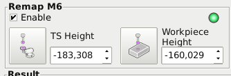

Добрый день.
Подскажите как настроить ProbeScreen для станка с размещением концевика по Z вверху?
Вот результаты при замере Tool Setter / Workpiece
toolTouchOff.png (8239 просмотров) <a class='original' href='./download/file.php?id=170379&mode=view' target=_blank>Загрузить оригинал (12.33 КБ)</a>
И возникли вопросы:
  • Почему инструмент поднимается после замера высоты заготовки на 4мм, где это прописано ?
  • Как автоматически выставить 0 на поверхность заготовки после замера?
  • Какой алгоритм работы блока auto zerro, что дает этот чекбокс?

Sandr писал(а):Подскажите как настроить ProbeScreen для станка с размещением концевика по Z вверху?
По задумке такое размещения координаты Z допустимо и особых настроек не требует.
Sandr писал(а):Почему инструмент поднимается после замера высоты заготовки на 4мм, где это прописано ?
macros/probe_down.ngc строка 18, можно изменить 4 мм на свою цифру.
Sandr писал(а):Как автоматически выставить 0 на поверхность заготовки после замера?
после обмера кнопкой Workpiece Height 0 будет на поверхности заготовки автоматически, при этом цифра в соотв. поле не 0, она просто используется в дальнейшем для обсчетов при смене инструмента.
Sandr писал(а):Какой алгоритм работы блока auto zerro, что дает этот чекбокс?
это относится к измерениям кнопками Inside Outside, если галочка установлена, то измеряемые координаты обнулятся в искомой точке.
