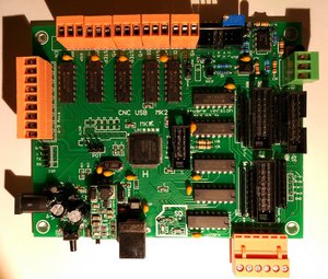

Надеюсь не сильно оффтоп, но мне в руки попал китайский клон МК2 и вот мини отчет:
Китайский клон МК2 (для просмотра содержимого нажмите на ссылку)
Живое фото:
китайский мк2 (4855 просмотров) <a class='original' href='./download/file.php?id=71758&mode=view' target=_blank>Загрузить оригинал (377.5 КБ)</a>
китайский мк2
Собран вполне аккуратно ( косяки пайки конечно есть, но терпимо ).
На плате уже установлен разъем под microSD карту ( на обратной строне платы ). Преобразователь частота-в-напряжение на базе LM331 ( для управления шпинделем ).
Стоит DC/DC преобразователь и разъем для подключения внешнего питания ( возможно питание и от USB, выбирается тумблером ).
Прошивка установлена от 2013 года, никакого родного загрузчика там нет ( идёт сразу преход на адрес прошивки ), а это значит, что обновить прошивку или использовать актуальную версию ПО будет нельзя ( вообще нельзя ). Далее было произведено обновление до полноценной версии и все стало совсем хорошо :) Плата в работе со станком не проверялась и как стабильно она будет работать не известно, но судя по наличию защиты от синфазных помех в USB... возможно китайцы об этом подумали.
п.с: спасибо Zloy за то, что дал "помучить" плату.

Moonglow писал(а):Надеюсь не сильно оффтоп, но мне в руки попал китайский клон МК2
Спасибо!!! очень полезная информация!

Moonglow писал(а):Плата в работе со станком не проверялась и как стабильно она будет работать не известно, но судя по наличию защиты от синфазных помех в USB... возможно китайцы об этом подумали.
п.с: спасибо Zloy за то, что дал "помучить" плату.[/spoiler]
Плата работает, на днях попробую длительные тесты, отпишусь.
Спасибо что оперативно глянул и проапгрейдил прошивку.
