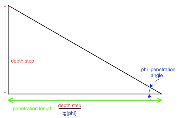

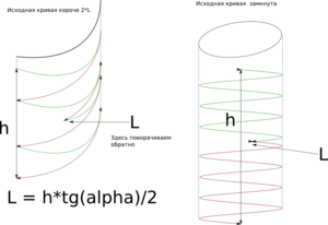

1. Заглубление фрезы, которая режет только боком хорошо:
пусть надо врезаться на 10мм и шаг depth step у нас 1.5мм(глубже за раз фреза не может сверлить, но может 25мм боком брать). Тогда копируем n первых сегментов исходной кривой так, что суммарная длина этих сегментов больше некоторой "длины входа" у инструмента (типичная "длина входа"=0.8*диаметр фрезы). Для этой кривой делаем цикл из
generate_gcode(self, new_curve, layer, depth)
где depth меняется от depth_start до depth_end с шагом 1.5, после этого уже идёт целая кривая сразу с глубиной end
generate_gcode(self, new_curve, layer, depth_end)
В последнем релизе это цикл в p-t-g, строки 1366
for step in range( 0,  int(math.ceil( abs( (self.Zcoordinates[layer][1]-self.Zcoordinates[layer][0])/self.tools[layer][0]["depth step"] )) ) ):
Zpos = max(self.Zcoordinates[layer][1], self.Zcoordinates[layer][0] - abs(self.tools[layer][0]["depth step"]*(step+1)))
gcode += self.generate_gcode(curve, layer, Zpos)
Предлагается реорганизовать весь цикл p-t-g. Сейчас он набирает все кривые текущего слоя в один массив "p" и после применяет разом на желаемую глубину весь слой. Надо иначе. внешний цикл по "боковой глубине съёма zstep_side", каждое его исполнение начинать с выборки кривой new_curve шагами по zstep_pen вплоть до полной глубины или zend (что раньше наступит).
for curve in curves
   new_curve=get_curve_penetration_head(curve, penetration_length)
   for depth=zstart to zend step=zstep_side
       for depth_pen=depth to (zend or depth_pen+zstep_pen) step zstep_pen
          g+=gcode(new_curve,depth_pen)
       g+gcode(curve,depth)

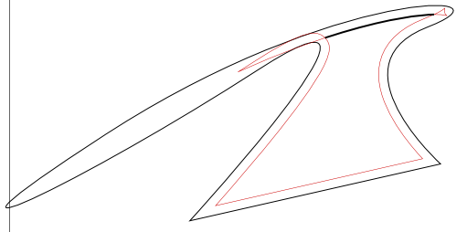

Свой оффсет
пришёл к выводу, что свой оффсет мы можем сделать по сгенерированному результату работы biarc от ptg. Эта задача решается, насколько я могу судить намного легче. Желаемая точность будет, imho, достигнута.

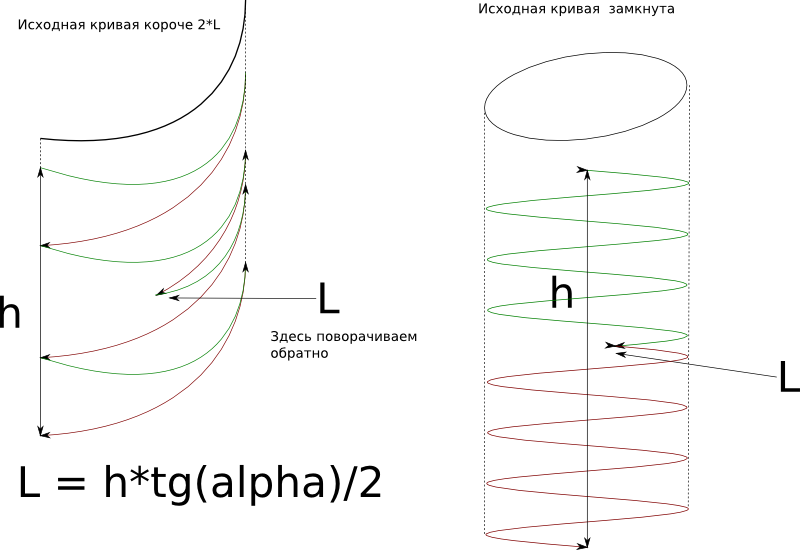

Идея в том, чтобы переписать curve_deepen(curve,length). Она должна выдавать начальный сегмент длиной=достаточной длине для инструмента для заглубления. Сейчас она очень жёстко обходится с curve - выдирает первый кусочек и замыкает =)
feed_jobs(zstart,zend,feedside,feeddown,delta): строит список "заданий по глубине" для коротких кривых и полных
Чтобы понять смысл лучше открыть в EMC прилагаемый в прошлом письме .ngc файл и изучить его в режиме проигрывания. На словах не очень легко.

По поводу заглубления: нужно написать отдельную функцию penetration(curve, tool) и реализовать заглубление на половину глубины по ходу движения, затем на половину против хода, причем если доходим до конца кривой разворачиваемся в обратную сторону. Главное все завязать на tool penetration_angle. Если нужно могу написать / помочь написать.

Оффсет
Чем сложнее делать офсет уже готовой кривой:
1. Гораздо больше сегментов, а сложность оффсета это как минимум n^2, поэтому количество сегментов критично.
2. Пока не реализована возможность редактирования готовых кривых. Как вариант оно вобще не нужно, т.к. ptg дает вменяемые результаты и не глючит.
3. Не универсальность. нужно описывать много особых случаев.
Чем лучше делать оффсет готовой кривой:
1. Точность. По идее это даст геометрическую точность, т.к. офсеты и пересечения окружности и прямой задаются алгебраически однозначно.

ЗЫЫЫ реализовал функцию пересечения двух безье вычислительными методами. Нужно теперь разобрать случаи, когда кривые совпадают и написать функцию определения типа точки: пересечение или касание.

Оффсет по биарку на мой взгляд весьма привлекателен, т.к. все проверки становятся элементарными: дуга-дуга и дуга-отрезок, т.е. обычные квадратные уравнения вместо интегральных сходимостей. n^2 берётся из фразы "для каждого из n фрагментов проверить пересечения с оставшимися n другими фрагментами кривой" ? Если да, то для 1000 биарк-фрагментов получим всего миллион вычислений, что может оказаться быстрее 50 безье.
Так же мы работаем с реальными материалами => имеем "реальную точность" а не математическую до 15-ого знака. Вполне можно остановиться на delta=0.001 мм и с такой точностью биарк заменит исходную безье.

Сделать честную функцию, возвращающую "начальный фрагмент биарк-кривой длиной L" вместо заглушки
		def curve_deepen(curve,length):
			out_curve=[]
			if len(curve) > 2: out_curve=[curve[0]]+[curve[1]]+[[curve[1][4],'end',0,0]]
			else:	out_curve=curve
			return out_curve

penetration_len.jpg (4545 просмотров) <a class='original' href='./download/file.php?id=537&mode=view' target=_blank>Загрузить оригинал (42.32 КБ)</a>

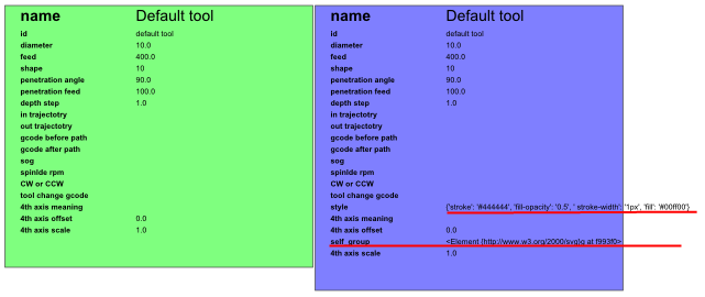

Список очередных критических багов:
1. Надо в двух местах исправить %f на %0.4f (все координаты XYZIJK и F speed) поскольку другие g-code программы глючат с шестью знаками после запятой
2. Первый default tool добавляется нормально, второй пару глючных тэгов добавляет в tool-табличку , третий уже валит питон. Возможно работает copy-paste вручную табличек на слои
3. dxfpoint:1 изменены на (inkscape:dxfpoint):1, но ещё не читаются
4. хорошо бы реализовать до конца "по человечески" мою функцию заглубления =)

Итак, как я понял нужна функция, которая выдает кусок биарк кривой длинной L.
Вопрос, что делать если длинна всей кривой меньше L?

С заглублением я использую результирующий биарк и там так:
1. взять длину L от начала. Если L больше общей длины кривой, то вообще так не делать
2. если длина первых N сегментов больше L (с учётом погрешности), то надо обрезать N-ый сегмент (от отрезка или часть дуги) в точности до суммарной длины L
Re: Разработка Gcodetools - плагин Inkscape для экспорта в G
1. А как тогда заглубляться? Может просто разворачиваться в обратную сторону или если кривая замкнутая, то идти на новый заход?
dormouse
Сообщения: 334
Зарегистрирован: 27 фев 2010, 09:55
Репутация: 15
Сообщение dormouse »
Надо открыть из аттача (несколько писем назад) отдельную ветку с этой функциональностью (push'a вообще не было). Там вроде был пример результата в G-коде и всё прочее. Лучше открыть пример и посмотреть результат.
Вместо L простейший чит - берётся тупо первый сегмент от кривой. Ничего не отрезается и ничего не проверяется. Вместо него надо возвращать новую сгенерированную кривую. длиной L (эта длина рассчитывается из тангенса угла по формуле на пару постов выше где картинка с треугольником).
Я имел в виду, если кривая короче L (где L = половине необходимой длины заглубления (т.к. нам нужно вернуться в начальную точку)), то можно заглубляться следующим образом:

Мы говорим про 2 разных понятия:
1. фреза без центра с ограничением по боковому резу
2. фреза с ограниченным заглублением "за раз" и неограниченным [боковым] резом.
в случае 1) [резка металла фрезой без середины] можно врезаться "под углом" первые L мм и к концу кривой дописать эти начальные сегменты. В результате не надо тратить время на "туда-сюда", подъёмы/спуски
в случае 2) [резка камня алмазными торцевыми фрезами] надо туда-сюда с подъёмами вверх (для вымывания стружки) много раз поелозить в начале траектории и потом долго резать боком на большую глубину.
dormouse писал(а):Мы говорим про 2 разных понятия:
в случае 1 если кривая не замкнутая, то нужно хотя бы один раз проелозить туда-сюда, чтобы прорезать начало кривой. Т.е. мы должны каким-то образом оказаться вначале кривой при максимальном заглублении.

Насчет tools library: первый добавляется нормально, второй пару лишних тэгов, третий - вовсе с ошибкой вываливается.
rev101-tools-error.png (4468 просмотров) <a class='original' href='./download/file.php?id=541&mode=view' target=_blank>Загрузить оригинал (32.07 КБ)</a>
rev101-offset.png (4463 просмотра) <a class='original' href='./download/file.php?id=542&mode=view' target=_blank>Загрузить оригинал (19.73 КБ)</a>
