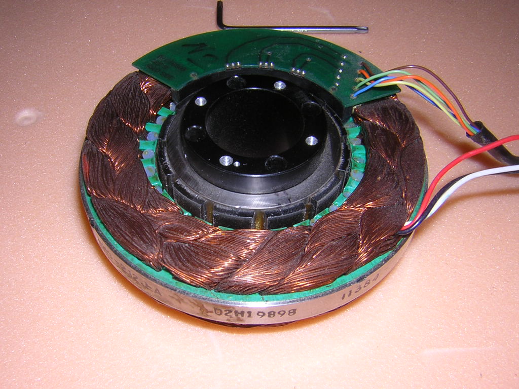

Посмотрел на ваши мучения... Добавлю пару фоток с одного из двиганов, шестиполюсник. Наглядно видно, как Холлы стоят относительно обмоток.
DSCN4122.JPG (3839 просмотров) <a class='original' href='./download/file.php?id=44836&mode=view' target=_blank>Загрузить оригинал (183.1 КБ)</a>
DSCN4124.JPG (3839 просмотров) <a class='original' href='./download/file.php?id=44837&mode=view' target=_blank>Загрузить оригинал (162.36 КБ)</a>
Прикрепляю ПДФ, там на странице 25-27 есть схема подключения Холлов для настройки коммутаций, думаю разберетесь
