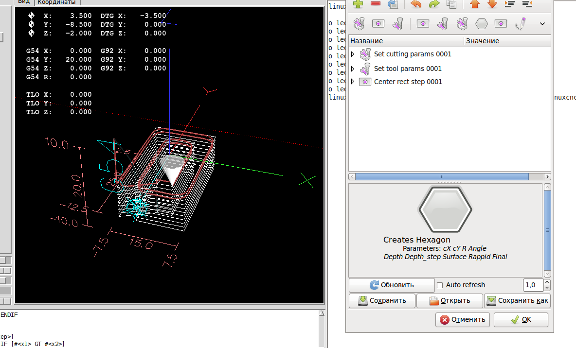

Как некоторые уже заметили я пропал на недельку. И пропадал я не зря. Наконец-то решил сделать достойную замену ngcgui.
LinuxCNC Features это тулкит для создания "мастеров". Точнее это тулкит самих "мастеров". В общем и целом LinuxCNC Features работает схоже с ngcgui, но с некоторыми отличиями. Честно говоря, с ngcgui я до конца так и не разобрался, поэтому это я считаю, что он работает схоже :freak:. (Название Features взято от кнопки в ngcgui - add feature.)
В wiki cnc-club добавлена страница о LinuxCNC Features, давайте вместе ее наполнять документацией, видео и прочими полезными материалами.
http://cnc-club.ru/wiki/index.php/LinuxCNC_Features
Текущий статус разработки
  • Дописать обработки.
  • Отловить баги :freak: .
Возможности (для просмотра содержимого нажмите на ссылку)
Что может LinuxCNC Features:
  1. Добавлять features - простые обработки
  2. Менять их порядок
  3. Группировать обработки
  4. Делать линейные и круговые массивы
  5. Встраиваться в axis LinuxCNC или работать как отдельной приложение
  6. Просматривать резултьтат в axis в редиме реального времени
  7. Сохранять шаблоны обработок
Это только пока :).
Скриншоты (для просмотра содержимого нажмите на ссылку)
Пара примеров обработки, созданной за 20 сек:

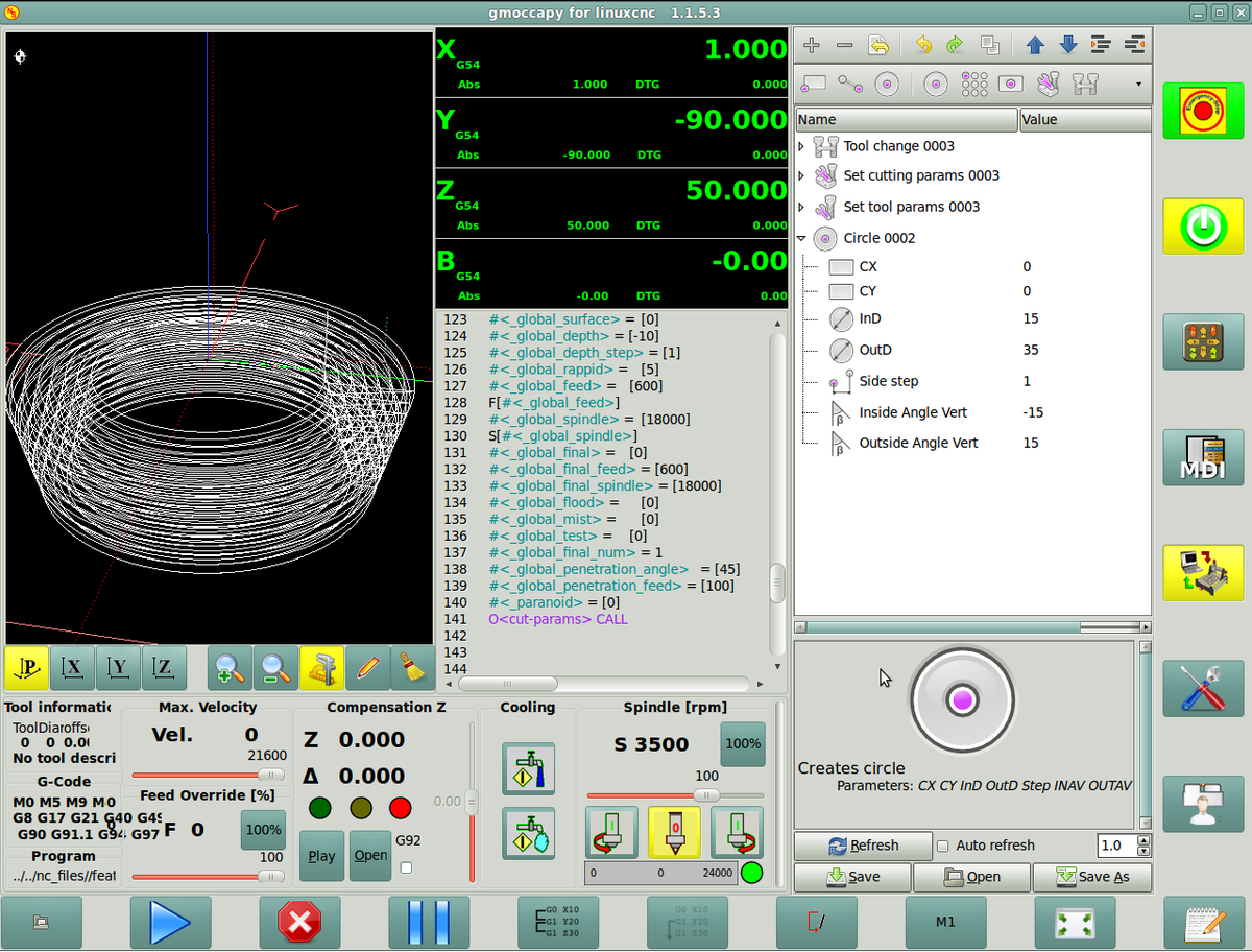

Новый "мастер"
"Circular pocket" - карманы круглой формы
дополнительно к стандартным мультипроходным операциям здесь можно задавать внутренний и внешний радиус кармана , углы наклона внутренней и внешней кромки (также учитывается диаметр инструмента)
ggg.png (6609 просмотров) <a class='original' href='./download/file.php?id=37019&mode=view' target=_blank>Загрузить оригинал (641.7 КБ)</a>
пример использования с картинки
circuit-pocket.xml
(14.13 КБ) 1181 скачивание

verser писал(а):P.S. Вот и релиз на github Features ver. 1.0.0
Всё работает
