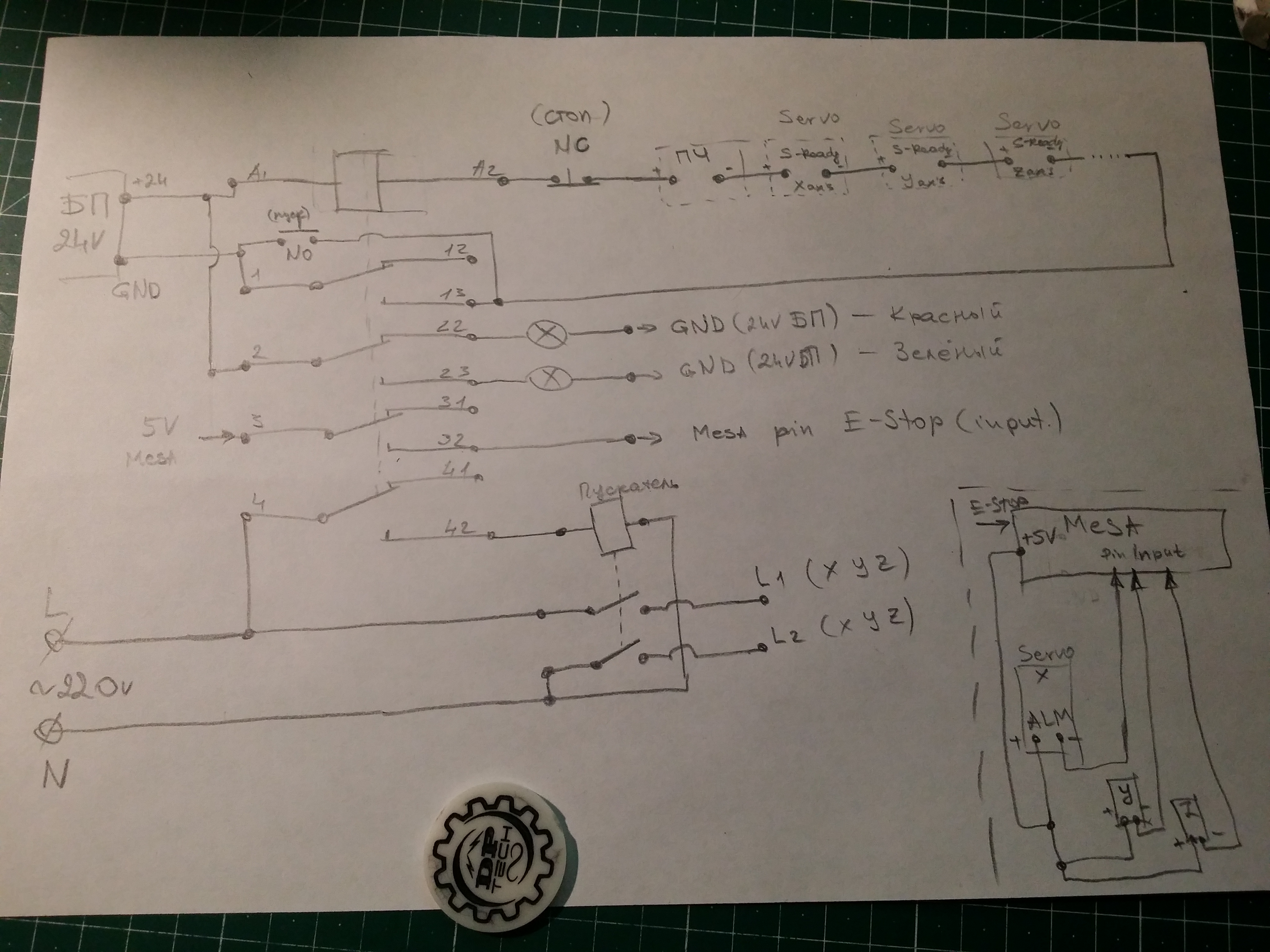

Re: Пуско-наладка, LinuxCNC + MESA 7i76E и другое
накидал примитив
выскажите мнение
эл схема.png (5051 просмотр) <a class='original' href='./download/file.php?id=202372&mode=view' target=_blank>Загрузить оригинал (76.24 КБ)</a>
sima8520 писал(а): ↑ выскажите мнение
В целом норм только парочка замечаний.
На Месе 76е достаточно входов. Так что я бы завёл каждый алярм (ALARM1) отдельно с сервопака в месу. (будет видно, который вывалился в ошибку, НЗ с частотника тоже можно как ошибку шпинделя завести на)
Вместо ALARM1 сервопака подключился бы к Servo Ready.
Ну и "вход ALARM" на месе - это E-Stop (в конфигураторе так называется)
И не заметил кнопки, которая размыкает основное реле на 4 группы, а так же пуск. (всё-таки так удобней)
Для визуализации можно каждый источник на реле 2-х групп посадить.
Одна группа идёт в цепочку аварии, а вторая на индикацию красную и зелёную лампу.
Сообщение alex_sar »
xenon-alien писал(а): ↑ Вместо ALARM1 сервопака подключился бы к Servo Ready.
Сомнительно. Будет выбивать, Servo Ready же наверное не сразу выставляется?
Мнение - так рисовать нельзя :)
К стати 24 вольта нужно подавать на Е-Стоп входа платы, а на схеме, что-то не понятно.
Т.е. 24в на общий клемник (сом)
Ну и самоподхвата не видно...

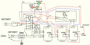

Зачем на плату 24В?
Самоподхват это про кнопки пускателя речь? Вкл выкл пускача?
У тебя нет твоей схемы шкафа чтоб понимать
sima8520 писал(а): ↑23 мар 2022, 18:39 Зачем на плату 24В?
Буду дома, на листе прикину твою схему.
Как вижу её я. А там уже сам решишь, как будет тебе удобней.
20220323_204047.jpg (4940 просмотров) <a class='original' href='./download/file.php?id=202386&mode=view' target=_blank>Загрузить оригинал (3.24 МБ)</a>
sima8520 писал(а): ↑ У меня не 7i76e, а EP7i92
Неужели 4-5 свободных входов нет?
1) Е-Стоп
2) Ошибка оси Х
3) Ошибка оси У
4) Ошибка оси Z
5) Ошибка оси А
(6) Machine ON (Я вывожу на кнопку)
Там нужно смотреть что ему на вход подавать. 5в, или GND (для аварии тогда GND на минус цеплять и с плюса заходит в пин платы)
Сообщение mikehv »
Да можно и общую цепь на ошибки. Ящик когда откроешь и так будет видно какой привод отвалился. Все равно же смотреть надо что вызвало ошибку в приводе
mikehv писал(а): ↑ Да можно и общую цепь на ошибки.
Можно, но выходной сигнал ошибки нужно инвертировать, если память не подводит.
А готовность сервы уже такая, как нужна для данной схемы.
Сообщение mikehv »
Просто последовательная цепь. Всегда так делаю
mikehv писал(а): ↑ Просто последовательная цепь. Всегда так делаю
На выходе ошибки сразу сигнал высокого уровня? или низкого? Или нужно настраивать?
Сообщение mikehv »
Обычно транзисторный выход у сервы. При аварии разрывается цепь обычно. Я подсоединяю их цепочкой +alm к -alm следующей сервы и так далее.
mikehv писал(а): ↑ При аварии разрывается цепь обычно.
Значит и готовность сервы так же работает.
Просто я, пока что лично, только гибриды настраивал и там авария не активна при работе и нормальном режиме, а когда срабатывает, пропускает сигнал.
А тот станок, с которым намучался и в ручную прозванивал, так там всё шло через готовность сервы.
