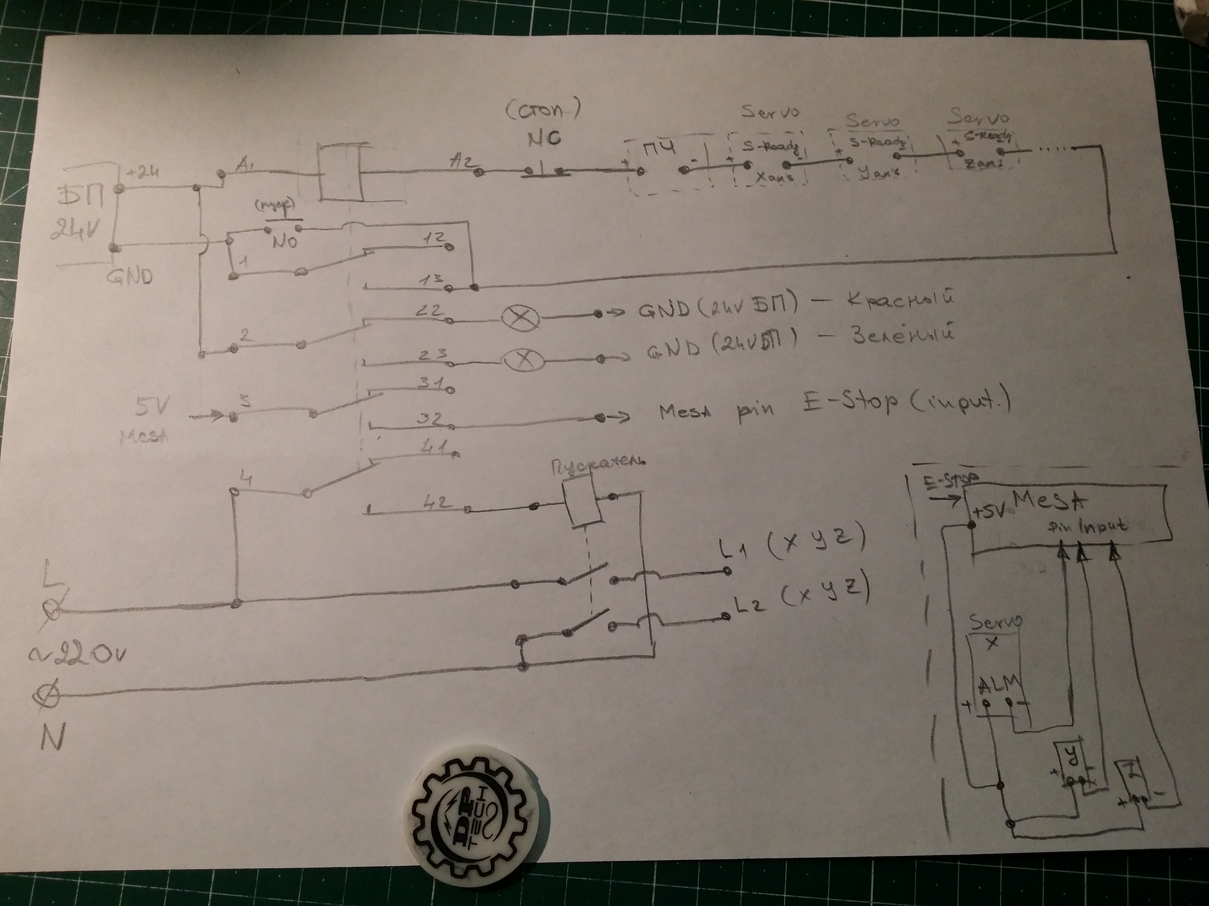

накидал примитив
выскажите мнение

sima8520 писал(а): ↑ выскажите мнение
В целом норм только парочка замечаний.
На Месе 76е достаточно входов. Так что я бы завёл каждый алярм (ALARM1) отдельно с сервопака в месу. (будет видно, который вывалился в ошибку, НЗ с частотника тоже можно как ошибку шпинделя завести на)
Вместо ALARM1 сервопака подключился бы к Servo Ready.
Ну и "вход ALARM" на месе - это E-Stop (в конфигураторе так называется)
И не заметил кнопки, которая размыкает основное реле на 4 группы, а так же пуск. (всё-таки так удобней)
Для визуализации можно каждый источник на реле 2-х групп посадить.
Одна группа идёт в цепочку аварии, а вторая на индикацию красную и зелёную лампу.

xenon-alien писал(а): ↑ Вместо ALARM1 сервопака подключился бы к Servo Ready.
Сомнительно. Будет выбивать, Servo Ready же наверное не сразу выставляется?
Мнение - так рисовать нельзя :)
Re: Пуско-наладка, LinuxCNC + MESA 7i76E и другое
alex_sar писал(а): ↑ Сомнительно. Будет выбивать, Servo Ready же наверное не сразу выставляется?
Нифига не понял... Что будет выбивать?
Серва готова, когда нет ошибок. До тех пор никакого сигнала не появляется на нём.
Если всё с ней ОК, то готовность сигнал пропускает и можно запускать.

а Servo Ready появляется когда Servo On выключена? И после включения как быстро выставляется? Вот в этот момент linuxcnc и будет ошибку ловить (придётся специальные танцы с бубнами в конфиге делать).
А если Alarm завести, то всё проще.

Пока на вход платы не подать 24в, то ЛЦНЦ в ваврии.
т.е. пока реле на 4 групы не включиться. А оно должно включаться если вся последовательность пропускает 24в на реле и при кнопке пуск запускается.
К стати 24 вольта нужно подавать на Е-Стоп входа платы, а на схеме, что-то не понятно.
Т.е. 24в на общий клемник (сом)
Ну и самоподхвата не видно...

Буду дома, на листе прикину твою схему.
Как вижу её я. А там уже сам решишь, как будет тебе удобней.

sima8520 писал(а): ↑ У меня не 7i76e, а EP7i92
Неужели 4-5 свободных входов нет?
1) Е-Стоп
2) Ошибка оси Х
3) Ошибка оси У
4) Ошибка оси Z
5) Ошибка оси А
(6) Machine ON (Я вывожу на кнопку)
Там нужно смотреть что ему на вход подавать. 5в, или GND (для аварии тогда GND на минус цеплять и с плюса заходит в пин платы)

Да можно и общую цепь на ошибки. Ящик когда откроешь и так будет видно какой привод отвалился. Все равно же смотреть надо что вызвало ошибку в приводе
mikehv писал(а): ↑ Да можно и общую цепь на ошибки.
Можно, но выходной сигнал ошибки нужно инвертировать, если память не подводит.
А готовность сервы уже такая, как нужна для данной схемы.

Просто последовательная цепь. Всегда так делаю
mikehv писал(а): ↑ Просто последовательная цепь. Всегда так делаю
На выходе ошибки сразу сигнал высокого уровня? или низкого? Или нужно настраивать?

Обычно транзисторный выход у сервы. При аварии разрывается цепь обычно. Я подсоединяю их цепочкой +alm к -alm следующей сервы и так далее.
mikehv писал(а): ↑ При аварии разрывается цепь обычно.
Значит и готовность сервы так же работает.
Просто я, пока что лично, только гибриды настраивал и там авария не активна при работе и нормальном режиме, а когда срабатывает, пропускает сигнал.
А тот станок, с которым намучался и в ручную прозванивал, так там всё шло через готовность сервы.
