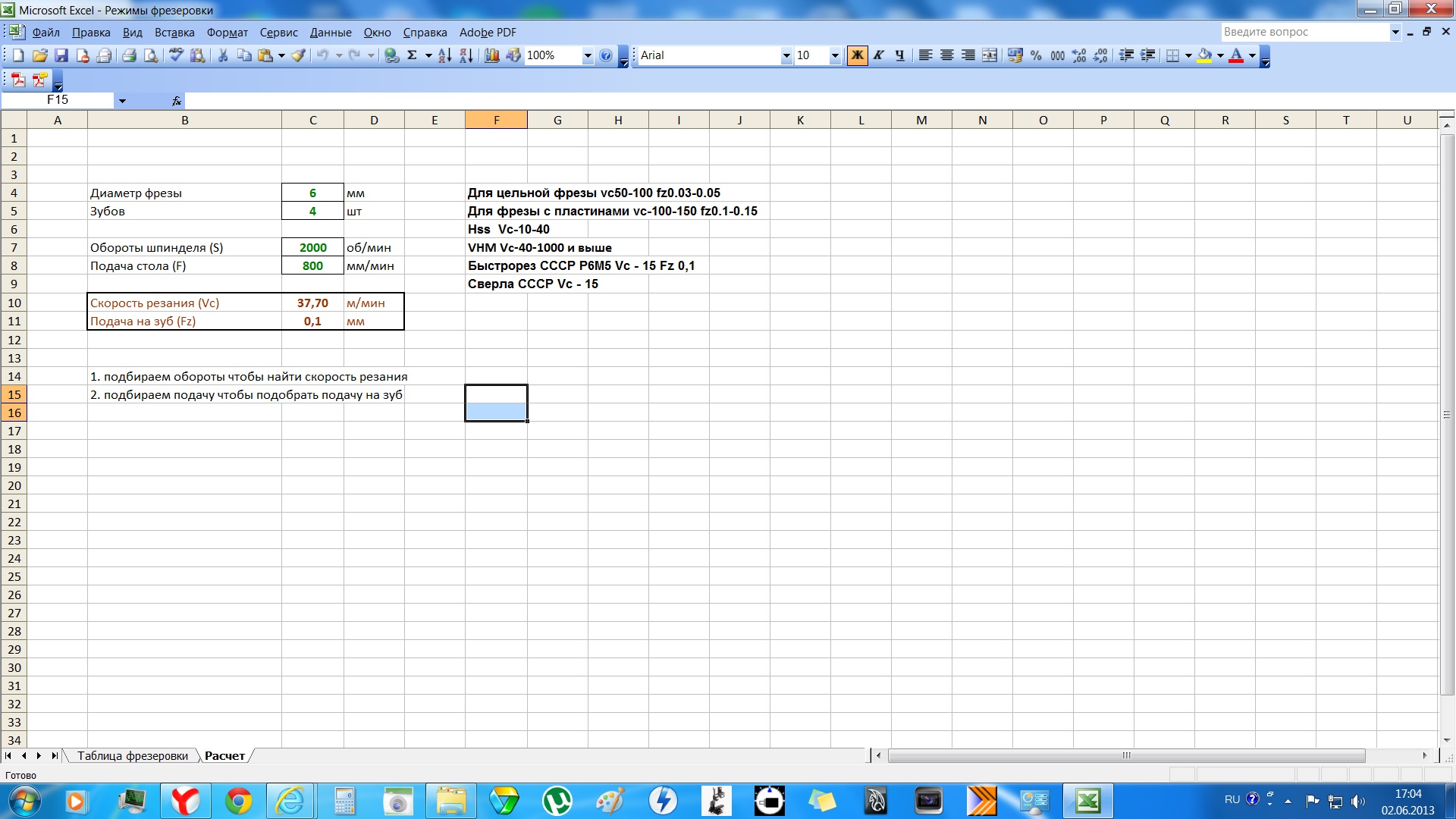

Я ни чего гробить не хочу , я просто хочу выяснить по сколько и какой фрезой можно снимать за проход по стали,чугуну на моем станке.
Вобщем не более 10– 20% от диаметра фрезы?
я вот только боюсь что мой станок не сможет на подаче больше 1000 фрезой искар 6мм снимать 20% от ее диаметра это же 1.2мм?
Re: Установка Сервоприводов Yaskawa SGDH-04AE На Optimum BF2
Сергей= писал(а):Вобщем не более 10– 20% от диаметра фрезы?
для чистовых проходов меньше чтоб фреза не отгибалась
Сергей= писал(а):я вот только боюсь что мой станок не сможет на подаче больше 1000 фрезой искар 6мм снимать 20% от ее диаметра это же 1.2мм?
вот потому и приспосабливаются к возможностям фрезы и станка. Искар бы пока не трогал, поучился бы грызть дешевыми фрезами.

aftaev писал(а):вот потому и приспосабливаются к возможностям фрезы и станка. Искар бы пока не трогал, поучился бы грызть дешевыми фрезами.
Александр, вы не могли-бы подсказать ,какие режимы резания лучше подайдут для двух-пёрой фрезы HSS 6мм, для работы по стали СТ3?
И по сколько снимать , выдержит-ли она 10% от диаметра , это 0.6мм?

А для HSS 6мм 4-х перой
Просто в таблице для расчётов на фрезы HSS не указан максимум сёма на зуб, вот я и не знаю как расчитать?
Лучше пробовать на станке , ставить минимальный съем и постепенно добавлять

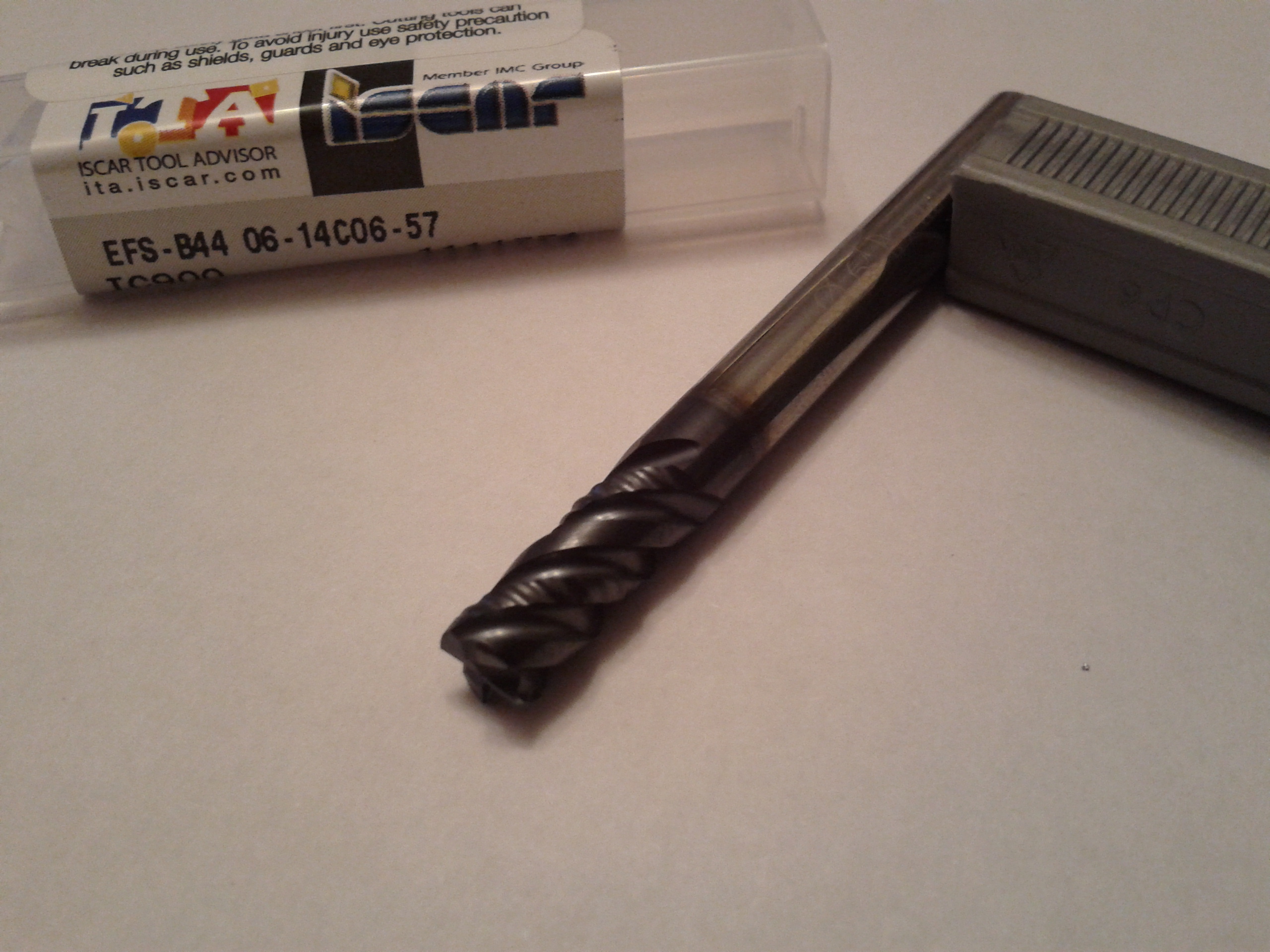

А кто нибудь знает , можно-ли затачивать твердосплавные фрезы?
Или они свой срок отживают и всё ,на помойку? :thinking:
Сергей= писал(а):А кто нибудь знает , можно-ли затачивать твердосплавные фрезы?
фото покажи

aftaev писал(а):фото покажи
Вот:
2013-06-02 16.09.05.jpg (2213 просмотров) <a class='original' href='./download/file.php?id=15128&mode=view' target=_blank>Загрузить оригинал (1.1 МБ)</a>
есть конторы кто занимается переточкой. Сам наврят переточишь и каленый слой или с покрытием слезет.

Заточить скорее всего получится только нижние режущие кромки. Боковые в гараже не заточишь. Точить алмазным кругом лучше с с эмульсией или хотя бы водой.

А на долго их вобще хватает?
А то фрезой HSS ,я даже одну маленькую детальку диаметром 94мм доделать не смог,фреза затупилась ,пришлось останавливать программу?
Хотя расчитал всё по программе
Фреза HSS 6мм 4 зуба
Скорость шпинделя: 2000
Подача стола: 800
Съём 0.5мм
Сталь Ст-20
Стружка не горелая,и дыма небыло, в начале резала идеально ,а потом начал увеличиватся шум ,скрип итд.

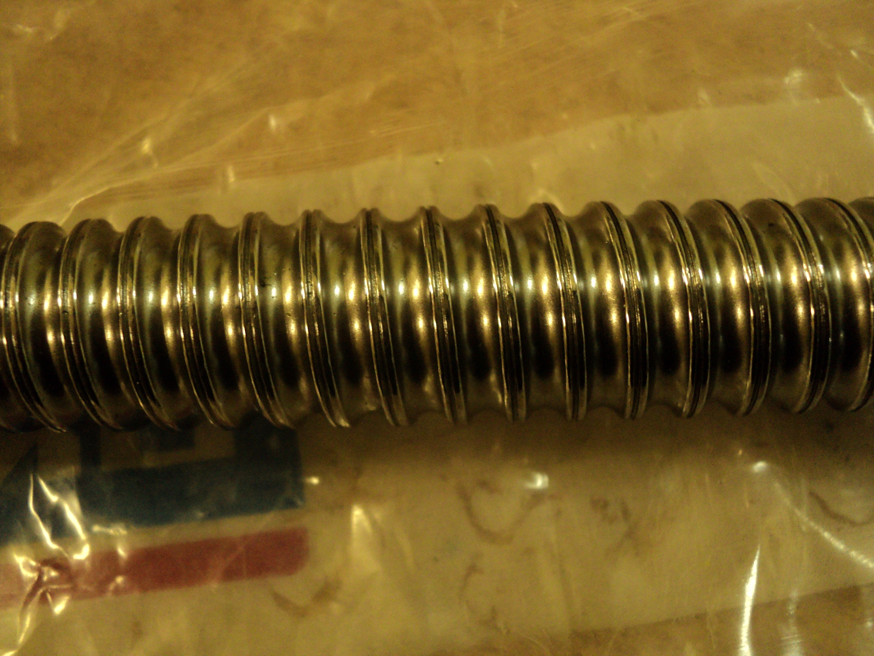

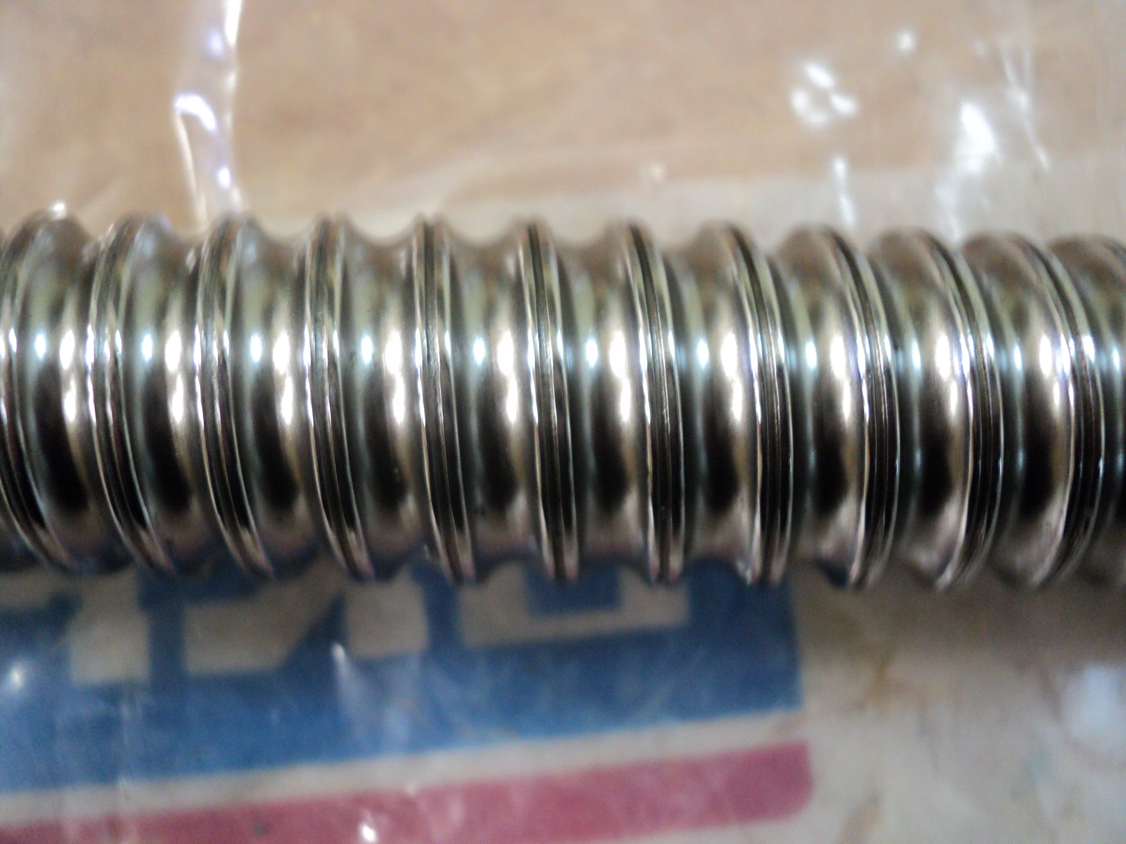

Вот мне ,к стати ,фотки тех ШВП C5 катанные, французкой фирмы SNR прислали ,которые стоят (1605 С5 длинна 770мм) 385 евро:
11.JPG (2200 просмотров) <a class='original' href='./download/file.php?id=15133&mode=view' target=_blank>Загрузить оригинал (3.54 МБ)</a>
22.JPG (2200 просмотров) <a class='original' href='./download/file.php?id=15134&mode=view' target=_blank>Загрузить оригинал (3.47 МБ)</a>
Как на ваш взгляд ,стоят они этих денег?

Сергей= писал(а):Как на ваш взгляд ,стоят они этих денег?
тебе ТНK, китай сфотаю не отличишь :) Фото гайки есть?
