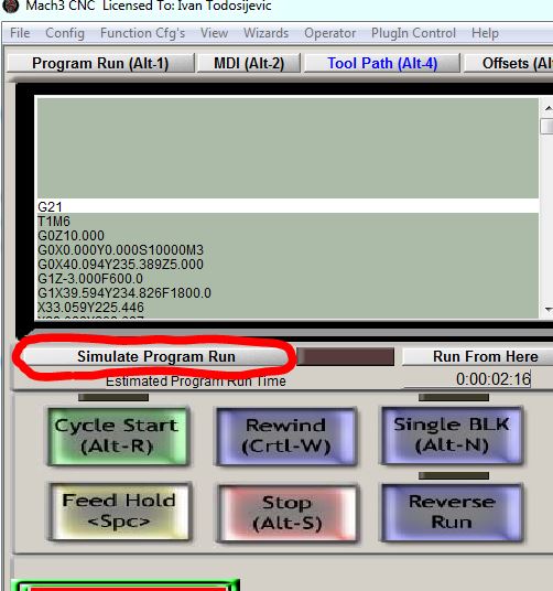

Re: Сравнение бюджетных систем управления ЧПУ
michael-yurov писал(а):Вот и я такое заметил. Казалось бы - обратной связи то нет, а почему-то так происходит.
Это, простите, как? Программа та же, и она понятия не имеет, подключен станок или нет. Или в Маче есть отдельный режим симуляции?
Или это примерно по той же причине, когда парашютист успевает досчитать до 20 за три секунды? :) Re: Кусочек позитиФФа #3022

Сергей Саныч писал(а):Или в Маче есть отдельный режим симуляции?
Как бы да :)

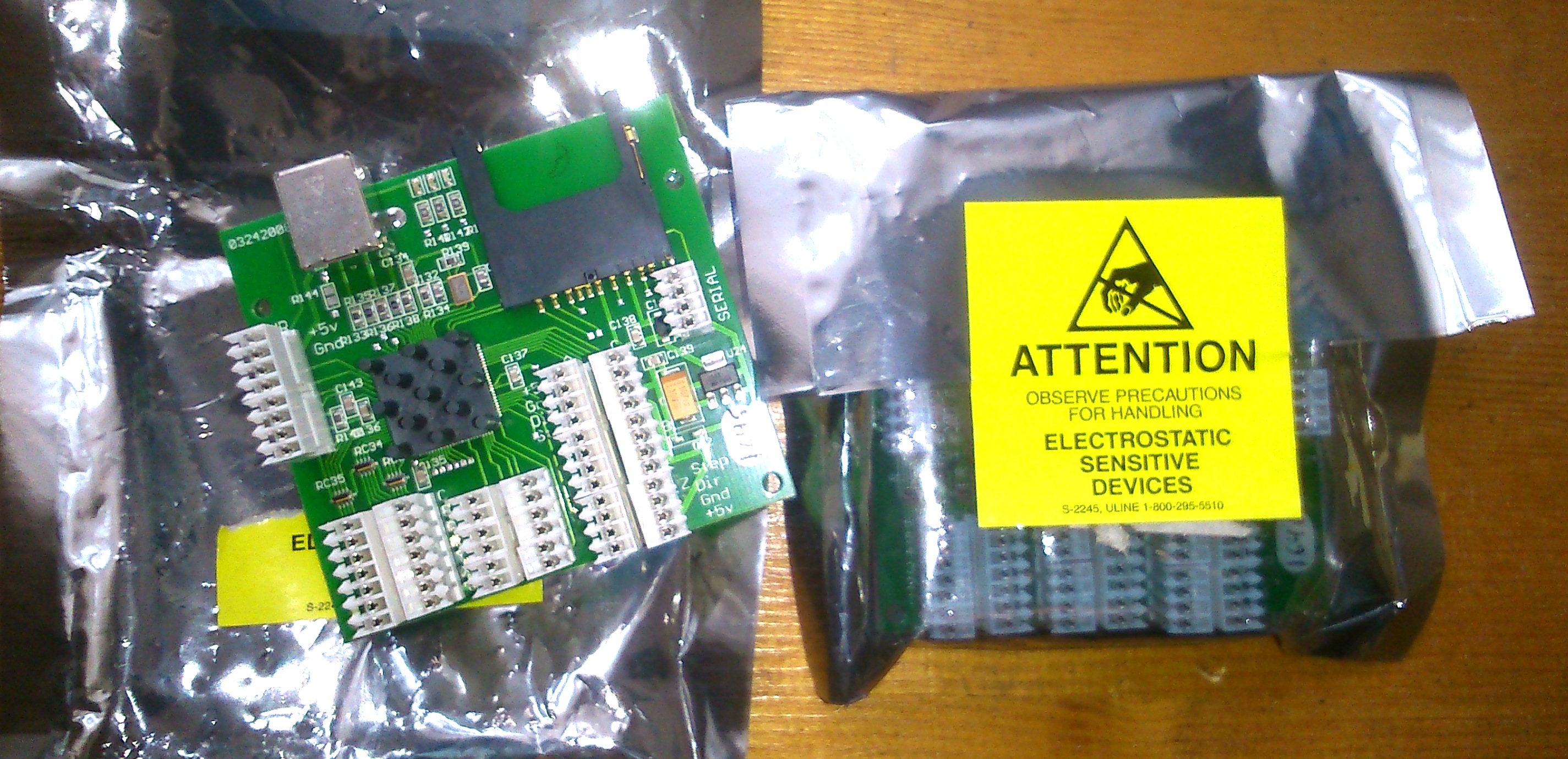

во откопал, искал часа 2 во всяком хламе контроллеров и драйверов, один даже не распакован, пожалуй подарю, не пропадать же добрым железкам.
DAY_0000001 .JPG (4570 просмотров) <a class='original' href='./download/file.php?id=48123&mode=view' target=_blank>Загрузить оригинал (1.04 МБ)</a>
vovan писал(а):во откопал, искал часа 2 во всяком хламе контроллеров и драйверов, один даже не распакован, пожалуй подарю, не пропадать же добрым железкам.
Скачал его драйвер, для работы по USB, он тоже работает через libusb как и контроллер от planet-cnc. Кто-то вроде писал что софт, не развивается, так вот у кого есть желание, может попытаться :-) т.к. есть примеры для старта ;-)
