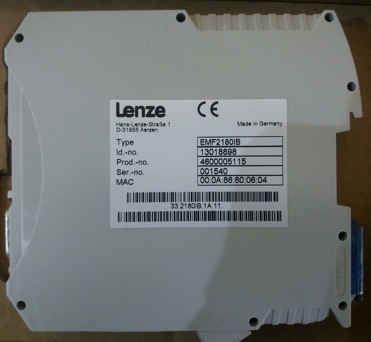

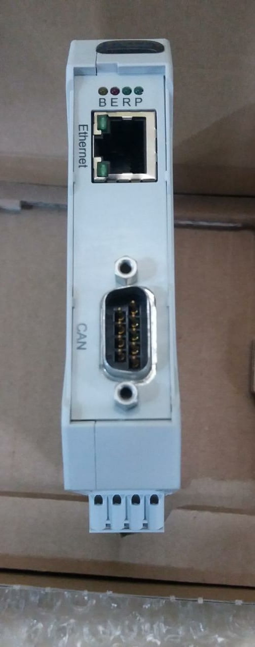

Наконец-то я дождался преобразователь интерфеса для прошивки и программирования сервоприводов. Значит скоро можно будет начать ставить сервы на станок.
WhatsApp Image 2021-03-02 at 10.15.19.jpeg (4119 просмотров) <a class='original' href='./download/file.php?id=192873&mode=view' target=_blank>Загрузить оригинал (110.32 КБ)</a>
WhatsApp Image 2021-03-02 at 10.15.21.jpeg (4119 просмотров) <a class='original' href='./download/file.php?id=192874&mode=view' target=_blank>Загрузить оригинал (180.78 КБ)</a>
Ну и панельку с запасов кабеля зацепил до кучи.

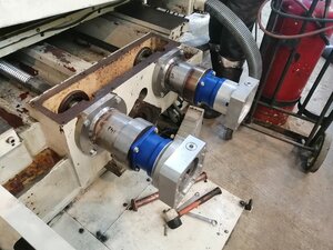

Re: Фрезерный по стали 2200*1800мм (стол 1600*1800мм) Toshib
Добавлено: 10 мар 2021, 13:40
Sakhalin_Cat

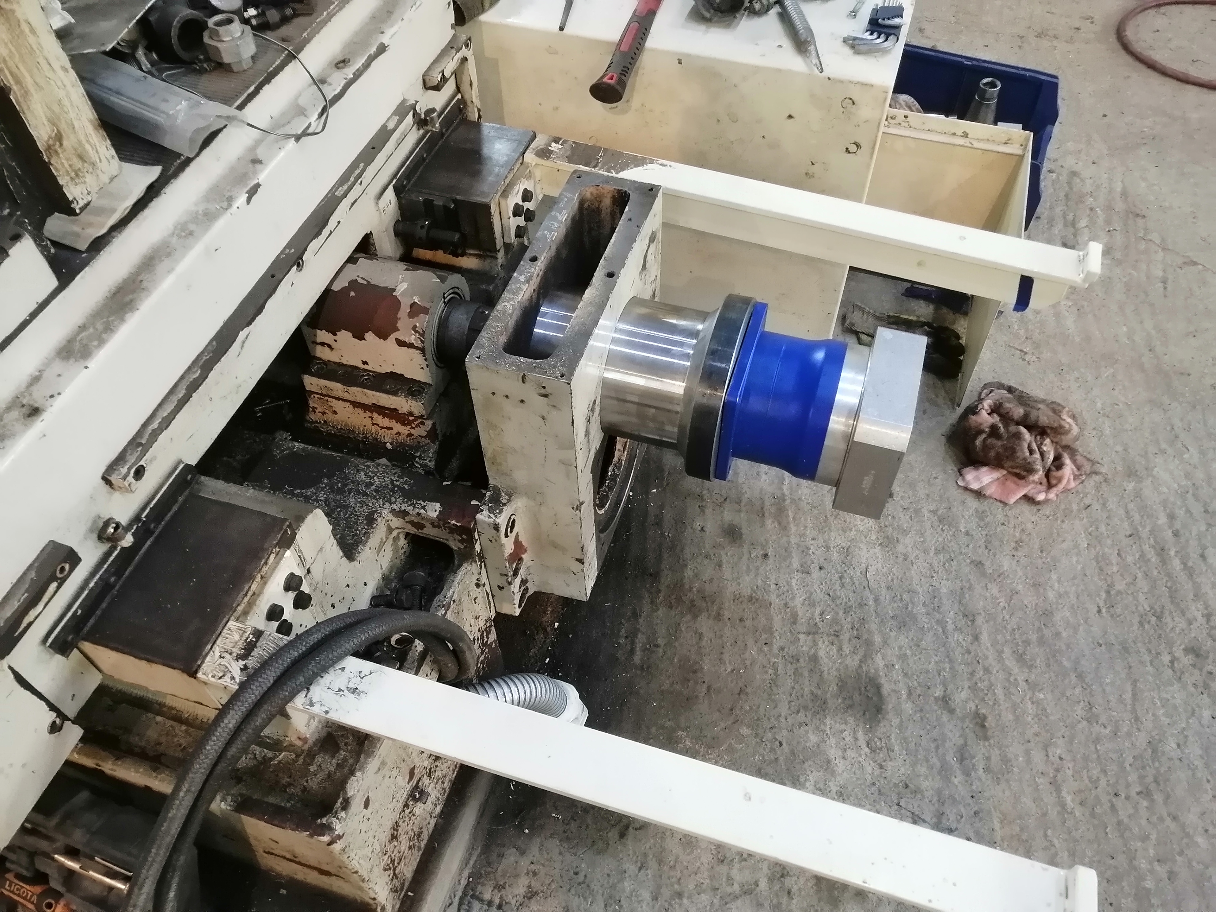

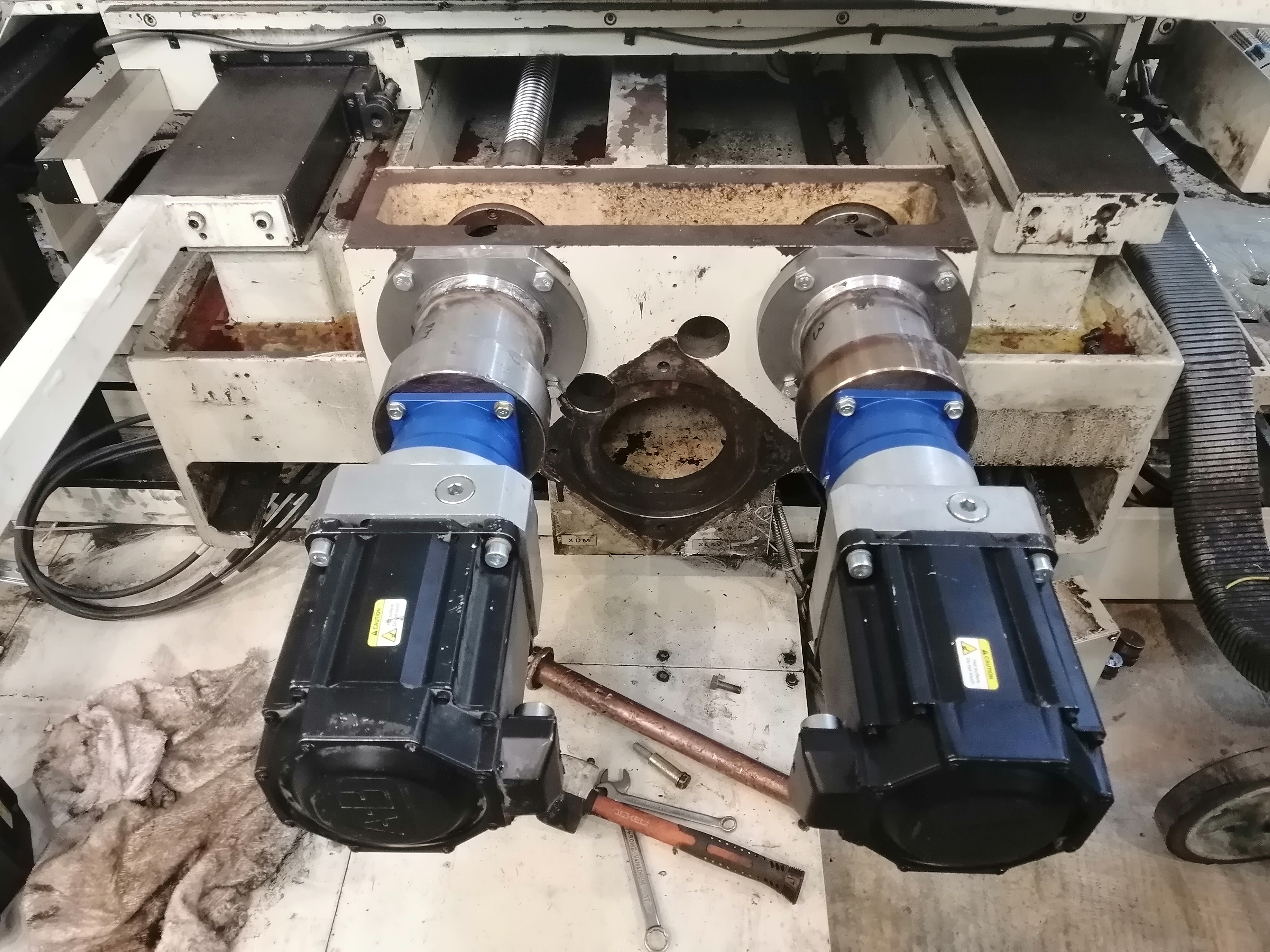

Собрал сегодня 3 Оси, итого готово 4 Оси: "X", "Y", "B", "W":
IMG_20210310_133514.jpg (3976 просмотров) <a class='original' href='./download/file.php?id=193255&mode=view' target=_blank>Загрузить оригинал (3.54 МБ)</a>
IMG_20210310_133517.jpg (3976 просмотров) <a class='original' href='./download/file.php?id=193256&mode=view' target=_blank>Загрузить оригинал (3.35 МБ)</a>
IMG_20210310_135851.jpg (3976 просмотров) <a class='original' href='./download/file.php?id=193257&mode=view' target=_blank>Загрузить оригинал (3.01 МБ)</a>
IMG_20210310_135855.jpg (3976 просмотров) <a class='original' href='./download/file.php?id=193258&mode=view' target=_blank>Загрузить оригинал (3.3 МБ)</a>
IMG_20210310_144522.jpg (3976 просмотров) <a class='original' href='./download/file.php?id=193259&mode=view' target=_blank>Загрузить оригинал (1.74 МБ)</a>
Осталась одна - "Z", так ка сегодня весь день не было электричества блинчик для фланца на плазме мне не вырезали. На днях соберу.
Примерка "Z"-
IMG_20210310_102541.jpg (3976 просмотров) <a class='original' href='./download/file.php?id=193261&mode=view' target=_blank>Загрузить оригинал (3.06 МБ)</a>
IMG_20210310_102545.jpg (3976 просмотров) <a class='original' href='./download/file.php?id=193262&mode=view' target=_blank>Загрузить оригинал (1.88 МБ)</a>
IMG_20210310_094056.jpg (3976 просмотров) <a class='original' href='./download/file.php?id=193260&mode=view' target=_blank>Загрузить оригинал (3.1 МБ)</a>

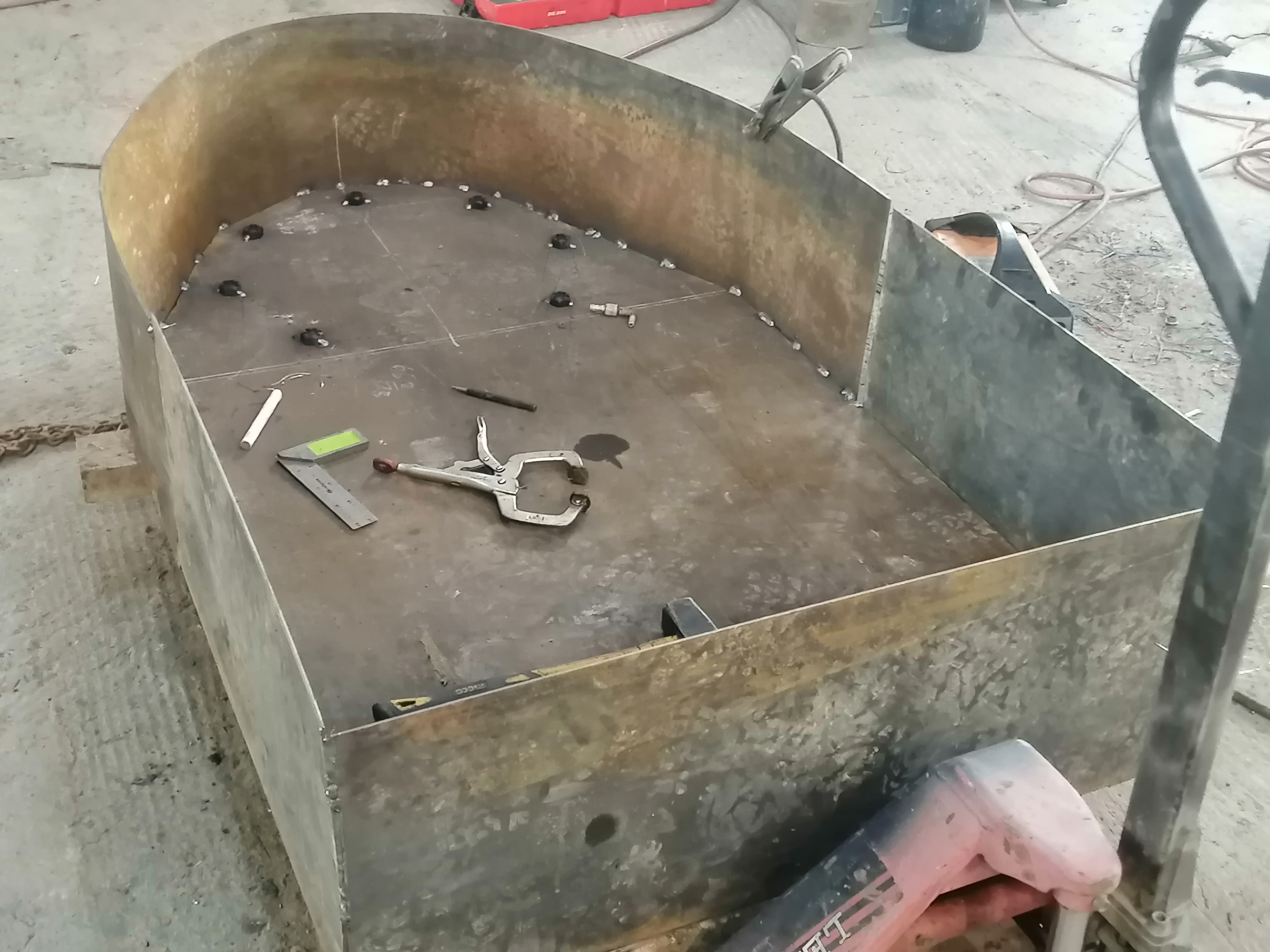

Параллельно изготавливается плита для сверлилки, а то этот её "агрегатный стол" Очень много места занимает. Решили сделать заливную станину.
Выкроили на плазме крышку из листа 45мм, ст20:
IMG_20210303_140644.jpg (3969 просмотров) <a class='original' href='./download/file.php?id=193263&mode=view' target=_blank>Загрузить оригинал (3.4 МБ)</a>
Насверлили отверстий для крепления колонны и растянули в них высокопрочные болты М20.
IMG_20210310_094105.jpg (3969 просмотров) <a class='original' href='./download/file.php?id=193264&mode=view' target=_blank>Загрузить оригинал (2.59 МБ)</a>
Корыто под бетон обрежется, приварится много арматуры и всё это зальется бетоном М300.
IMG_20210310_145349.jpg (3969 просмотров) <a class='original' href='./download/file.php?id=193265&mode=view' target=_blank>Загрузить оригинал (2.83 МБ)</a>
IMG_20210310_145401.jpg (3969 просмотров) <a class='original' href='./download/file.php?id=193266&mode=view' target=_blank>Загрузить оригинал (2.46 МБ)</a>
IMG_20210310_145410.jpg (3969 просмотров) <a class='original' href='./download/file.php?id=193267&mode=view' target=_blank>Загрузить оригинал (2.22 МБ)</a>
Добавлено: 11 мар 2021, 15:55
Sakhalin_Cat
Ну вот "лодка" и готова. Подводная. :hehehe:
Завтра утром приедет миксер и зальет бетоном.

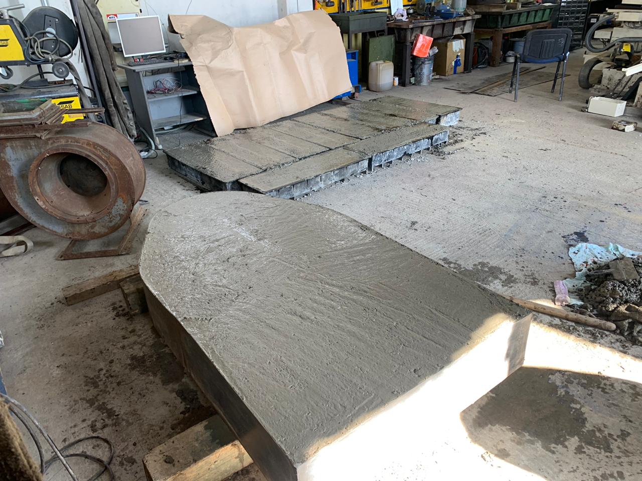

Ну вот "Утюг" и готов.
Ну и десяток бордюров залили заодно, а то скоро лето, бордюров много надо будет... :thinking:
Может тему создать "Композитная станина станка на основе силикатных бетонов" :hehehe: :hehehe:
Шутю..
beton.jpeg (3859 просмотров) <a class='original' href='./download/file.php?id=193422&mode=view' target=_blank>Загрузить оригинал (205.92 КБ)</a>
В пнд-вт переверну и поставлю на место постоянной дислокации инаконец-то избавлюсь от "Оригинальной" станины радиально-сверлильного станка.

Ух денек сегодня выдался... "Такелажный"... Весь день чего-то то загружали в камаз, то выгружали.
Наконец-то я избавился от громоздкой станины.
Сегодня перевернул залитую станину и установил на постоянное место жительства (предположительно)..
IMG_20210315_113940.jpg (3684 просмотра) <a class='original' href='./download/file.php?id=193499&mode=view' target=_blank>Загрузить оригинал (2.43 МБ)</a>
Ну и отвинтив сверлилку от старой станины, прикрутил на новую.
IMG_20210315_113957.jpg (3684 просмотра) <a class='original' href='./download/file.php?id=193501&mode=view' target=_blank>Загрузить оригинал (2.58 МБ)</a>
IMG_20210315_120607.jpg (3684 просмотра) <a class='original' href='./download/file.php?id=193502&mode=view' target=_blank>Загрузить оригинал (2.22 МБ)</a>
IMG_20210315_120614.jpg (3684 просмотра) <a class='original' href='./download/file.php?id=193503&mode=view' target=_blank>Загрузить оригинал (2.19 МБ)</a>
Результатом более чем доволен. Сверлилка получилась просто восхитительная по сравнению с предыдущим вариантом. А самое главное в два раза меньше чем предыдущая.
Осталось почистить и покрасить..

И всё-таки я поженил сервомоторы Alle-Breadley и сервоприводы LENZE. Довольно хитрая была задача с несколькими неизвестными. Собрались в кучу особенности установки энкодеров на моторах Брэдли, глюк прошивки LENZE и куцая техническая документация на оба продукта а так-же глючный алгоритм пересчета положения ротора и его отображение в GDC которое совершенно не соответствует действительности и просто сводит с ума мой нежный и ранимый мозг.. :thinking: .
В итоге пришлось переюстировать абсолютные энкодеры на моторах.
Теперь проблема решена и кажется элементарной, но чтобы найти её корни и докопаться до истины у меня ушло три рабочих дня.
Зато теперь юстировка нуля асолютного энкодера и магнитного потока сервомотора не вызывает у меня никаких проблем и делается мною за 10минут легко и непринужденно. :hehehe: :hehehe:
А еще теперь я знаю мануалы на Lenzе НАИЗУСТЬ. :hehehe: :hehehe:
Так-же появилось стойкое и навязчивое желание надругаться над программистами LENZE в особо циничной и извращенной фоорме.. :hehehe: :hehehe:
Гы... А еще я знаю точную разницу между установкой нуля в моторах LENZE и моторах Allen-Breadley и она равняется 161,2 - 161,3 градуса в плюс по часовой стрелке со стороны энкодера. :hehehe: :hehehe:
Совершенно бесполезные знания которые нафиг никому никогда не понадобятся. :hehehe: :hehehe: :hehehe:
