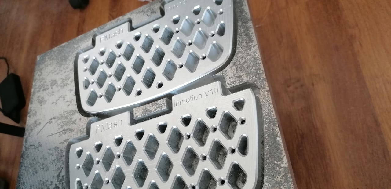

Не покупайте СОЖ OilCool)))
Как вам окислы В95т1, за одну ночь? :pssdoff: (по бокам от детали, саму деталь в чистовую делал уже на сухую )
WhatsApp Image 2020-07-12 at 17.44.30.jpeg (6336 просмотров) <a class='original' href='./download/file.php?id=183821&mode=view' target=_blank>Загрузить оригинал (87.32 КБ)</a>
Re: Экспресс постройка с нуля, полимербетонный 400х600х160
может у тебя на предприятии вода какая то "жосткая"?
попробуй сож с дистиллированной водой намутить.

Оксидную пленку люминия растворяют концентрированные щелочи.Они же присутствуют в СОЖах чтобы сдвинуть кислотный баланс в щелочную зону, что не было и окисления железа и развития микроорганизмов (нужна рН>9)
Попробуй посильнее разбавлять СОЖ.

я использую b-cool 755, дюраль, железо и титан без проблем.
рекомендованную концентрацию 8% проверяю китайским рефрактометром, штука копеечная, но очень полезная.

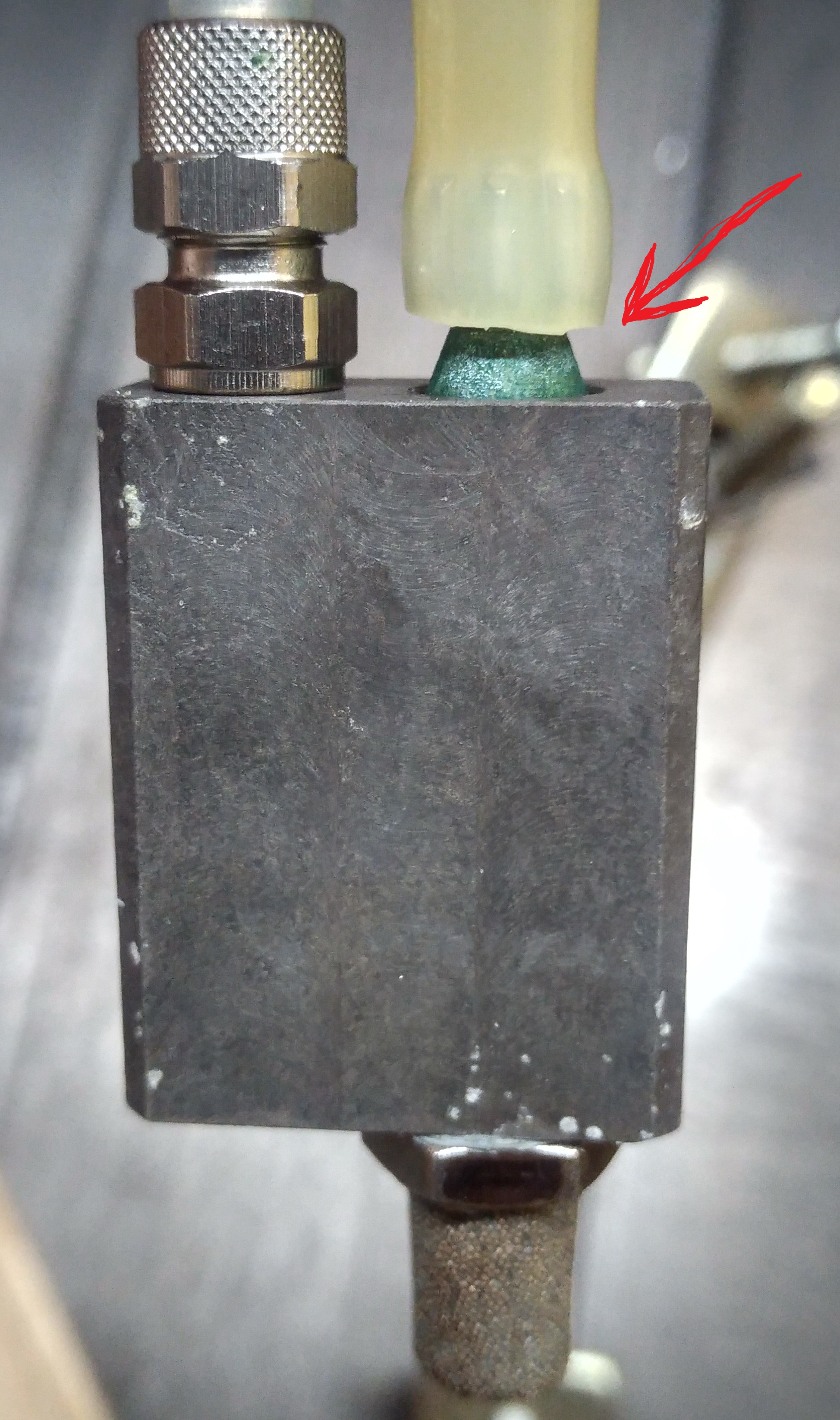

Вот эта часть была на воздухе:
2020-07-14 20.08.45.jpg (6130 просмотров) <a class='original' href='./download/file.php?id=183867&mode=view' target=_blank>Загрузить оригинал (971.65 КБ)</a>
а вот эта - пол-года в СОЖе:
2020-07-14 20.08.31.jpg (6130 просмотров) <a class='original' href='./download/file.php?id=183868&mode=view' target=_blank>Загрузить оригинал (1.48 МБ)</a>
серый прямоугольник - это тот же алюминий, что и на первой фотке.
Красная стрелка - плунжерный насос Штиль, окислился и стал зелёным, кажется бронза (была с покрытием, выглядело изначально как нержавейка).
